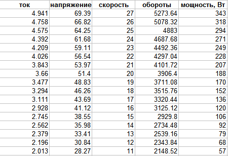

поставил маленький мотор на самокат, этот на большом магните тяжеловат - 1,5 кг с корпусом и катушками (675 грамм сам магнит) если кому нужен могу продать за пол цены (в сборе сам двигатель без контроллера - за 850 грн (стоимость магнита 1300), отправка по Украине новой почтой), мне 150 Вт маленького хватает - малому кататься, этот на большую мощность

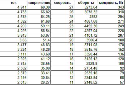

Alexandr8
обновил главный пост замеры на повышенном напряжении питания:
"Как сделать двигатель и контроллер для самоката своими руками" - https://cxem.net/house/1-475.php
прочтите перед тем как задать вопрос, больше деталей в этой теме https://electrotransport.ru/index.php?topic=60190.0;topicseen
