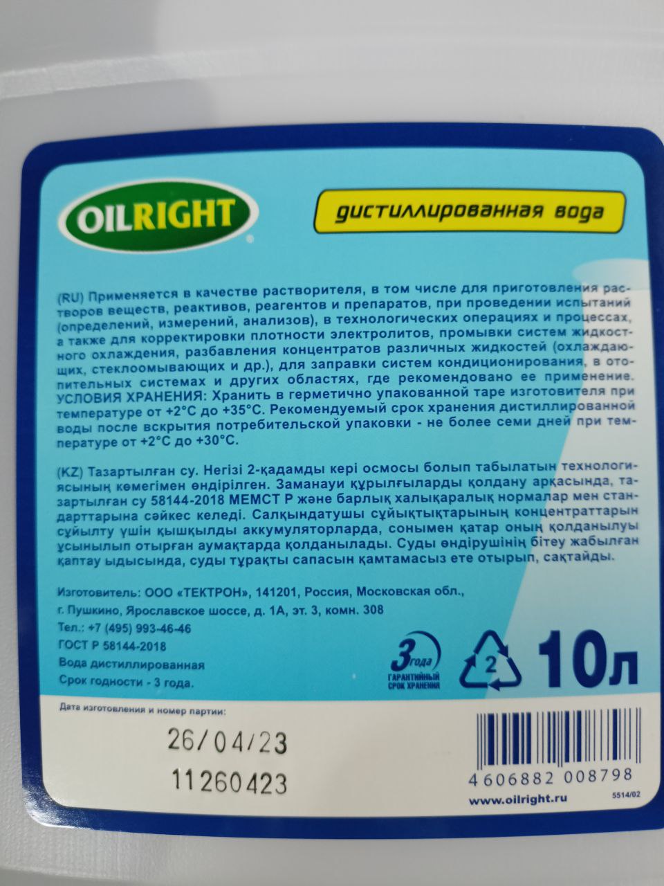

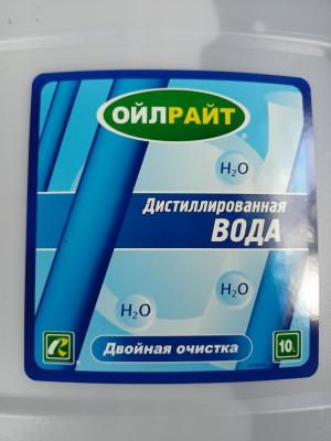

#82

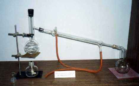

Понаписали ой ёй. Хотел сходить в аптеку за водой, решил позвонить, говорят аппарат металлический но сертифицированный (я до звонка думал почему то что гонят на стекле), вот интересно, на этом серт. ап-е вода отличается от воды полученной на самогонном аппарате из пищевой нержи но не сертифицированном? И будет ли вода отличаться полученная на тарельчатой колонне или ректификационной колонне?
Короче, ойлрайт уже не тот:
метод получения не указан, ГОСТа нет....
И еще есть одно шедевральное отличие шильдика воды 23г от воды 19г в начале темы, найди сам называецо))))
Свободный полет - штурвал от себя....
