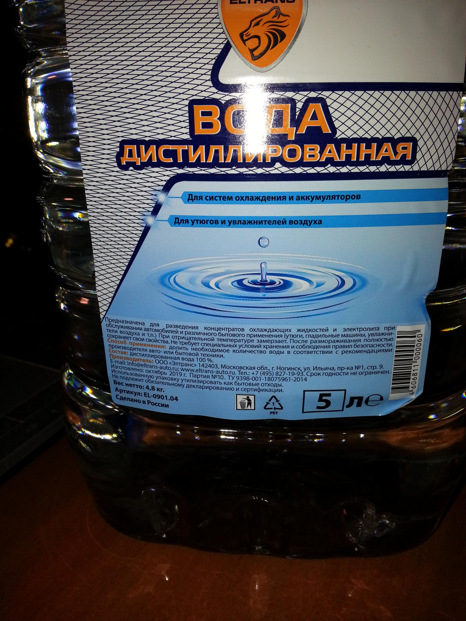

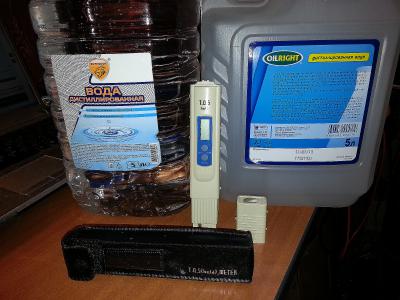

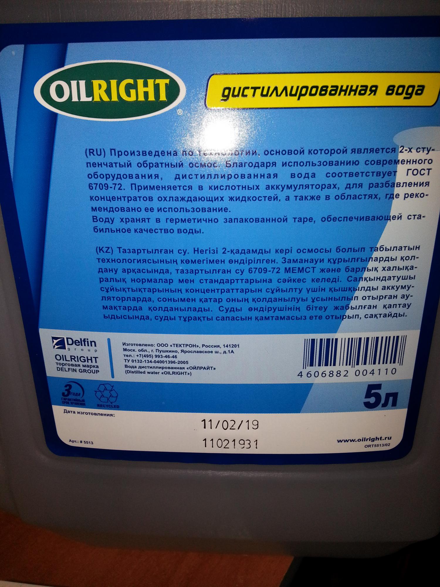

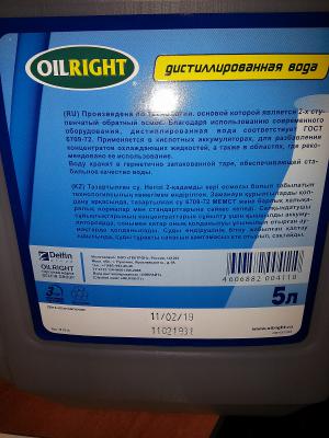

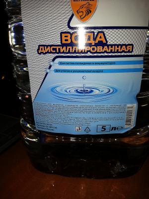

К вопросу о качестве дистиллята (для процессов десульфатации):
Недавно опустошил емкость с дистиллятом из аптеки и на скорую руку решил взять с работы два образца недорогого дистиллята, который используется для
заливки в тяговые АКБ на эл/погрузчиках.
Поскольку дома имеется TDS-метр, то решил сравнить замеры обоих образцов с водопроводной и из под фильтра (5-ти ступенчатый с обратным осмосом)
и понял, что надо дергать в аптеку!
Результаты неприятно удивили:
- образец из под крана: прибор показал 800 (попугаев) ---> бесплатно
- образец из под домашнего фильтра с осмосом: прибор показал 14 (попугаев) ---> бесплатно
- образец производителя ООО "ЭЛТРАНС" г. Ногинск: прибор показал 8 (попугаев)  ---> 80р/5литров
- образец производителя ОЛРАЙТ (вроде двойной осмос): прибор показал 4 (попугая)  ---> 120р/5литров
- образец свежекупленного аптечного дистиллята: прибор показал 1 (попугай)  ---> 1000р/5литров
[b-b]ТЕНДЕНЦИЯ ОДНАКО![/b-b]
Пишут, что для использования в АКБ подходит дистиллят с показателем примесей от 1 до 5...
Позвоню в ПН, чтобы дистиллят от ООО "ЭЛТРАНС" г. Ногинск не использовали.
Пусть им лучше руки моют...

На работе давно льем дистиллят от ОЛРАЙТа (раньше они честно писали, что производят с помощью двойного осмоса) и АКБ (тьфу-тьфу-тьфу) подолгу служат.
