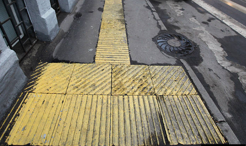

Дорога без особых проблем, экип помогает. Но пара неприятных моментов всё же были.

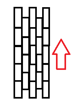

Во-первых, несмотря на резину МК, которая хоть и поддубела, но всё равно мягче материала стокового заднего колеса в разы, очень некомфортно чувствовал себя на отрезке со старой плиткой, замощенной в ряд и широкими щелями (сантиметр-полтора) между тайлами во всю длину дорожки.
Заранее приношу свои извинения за корявость, но это скорее для понимания, чем для эстетики:
Красной стрелкой указано направление движения. Так вот, этот отрезок был всего ничего, метров 150-200 может, но мало того, что с выбитыми местами тайлами, так еще и бугристость зашкаливала, как груди японской певицы Тоямы Токанавы. В общем очень неприятно было там ехать, по ощущениям чем-то похоже, когда на автомобиле на скорости ловишь колею. Ну не убрался - и то хлеб, но о курсовой устойчивости на этом отрезке если речь и шла, то очень условно.

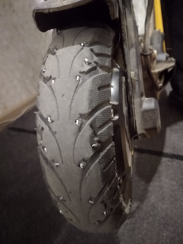

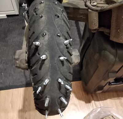

В общем вчера зашиповал колеса, сегодня затестил. Ощущения поначалу были неоднозначные, но обо всём по порядку.
Кому лень читать - видео с зашиповкой куги, которое использовал как мануал.

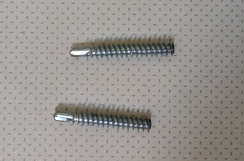

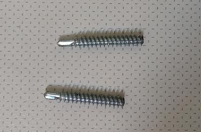

Итак, для начала были собраны в кучу инструменты и приобретены саморезы 4.2х32 оцинкованные с буром вот такие вот. Ссылка как всегда для наглядности, коробка мне обошлась что-то около 400 рублей, но полно мест, где можно их купить штучно.
Потом был собран в кучку необходимый инструмент, а именно:
- Шуруповерт с регулировкой скорости
- Сверло по металлу на 2,5 мм
- Пассатижи
- Дремель с отрезным кругом
- Болгарка с отрезным кругом на 1 мм.

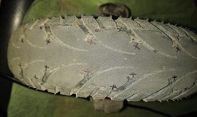

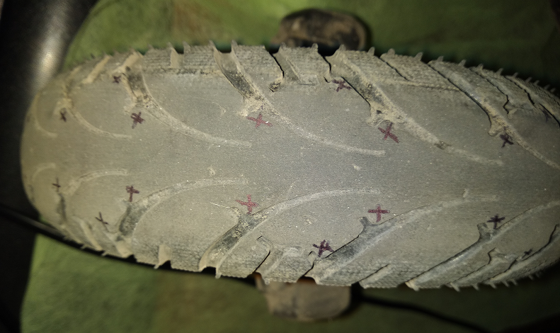

Далее были размечены посадочные места, размечал ручкой, вышло примерно вот так:
После чего был проведен подсчёт и получилось по 72 шипа на колесо, всего 144 шипа.
Далее пошел процесс удаления шляпок саморезов. Я удалял когда можно было по жилому регламенту - болгаркой, когда нельзя - дремелем с отрезным кругом 1мм толщиной по металлу.
Когда пилил болгаркой - зажимал в тисках по 6 штук подряд, проложив с одной стороны куском оргалита между щёчкой тисков и самими саморезами для лучшей фиксации и сохранности резьбы.
На заметку: если будете делать так же, то учтите, что на мой вкус резать лучше искрами от себя и направлять усилие в сторону щёчки тисков, а не в сторону торца.
При работе дремелем просто зажимал пассатижами саморез и так же искрами от себя резал по одному. Дольше, но и тише. Шляпки старался срезать под корешок, но в целом пара миллиметров роли особой не сыграет.
На заметку: останется много абразивного и металлического порошка, лучше приготовить пылесос или влажную тряпку.
Получилось примерно вот так:
Потом всё это дело ради любопытства решил взвесить:
Счёл такое утяжеление в 173 гр. для общей конструкции несущественной.
Примерив пару шипов к сверлу и поставив малярной лентой отметку стал сверлить в резине "помогайки".
Обусловлено кроме прочего тем, что вкручиваться в резину получившиеся шипы будут тупым концом.
После это я отрезал у оказавшегося под рукой вот такой вот саморез по дереву 4.2х90 мм шляпку, вставил его в патрон шуруповерта, отметил приблизительную длину шипа и прошелся на малых оборотах с погружением и реверсом при извлечении на той же скорости по каждому отверстию.
На заметку: останется много мелкой резиновой пыли. Как и в случае с удалением шляпок саморезов - лучше наготове иметь пылесос или мокрую тряпку.
Далее зажимал в патроне на 1/4 длины шип и ввинчивал его в посадочные места до момента касания кулачка патрона резины.
Шипы ввинчивал под небольшим углом
На заметку: ввинчивать шипы на всех этапах шуруповертом стоит исключительно на самых малых оборотах. Пару раз "перегазовав" вывернул резьбой шипа куски резины в первый раз, криво всадил шип во второй. Запаситесь терпением.
После этого патроном зажимал сам бур и завинчивал до момента касания кулачка патрона резины.
Тут вообще на сверхмалых оборотах работал, потому что выяснилось, что из-за того, что у кулачка три щёчки, а у бура шипа поверхностей условно две, в кулачок правильно зажать бур для вращения шипа без биения практически нереально. По-крайней мере на моём шуруповерте. Так что вкручивалось всё довольно долго. Но у меня вообще нет сноровки да и руки у меня изжо не из плеч, так что виртуозы-мастера вполне могут и поспорить со мной.
Далее самое весёлое - дотяжка пассатижами. Каждый шип, в зависимости от того, насколько он высоко торчит над резиной я ухватывал пассатижами за кончик бура и доворачивал вручную, пока наружу не оставалось смотреть 1-1,5 мм.

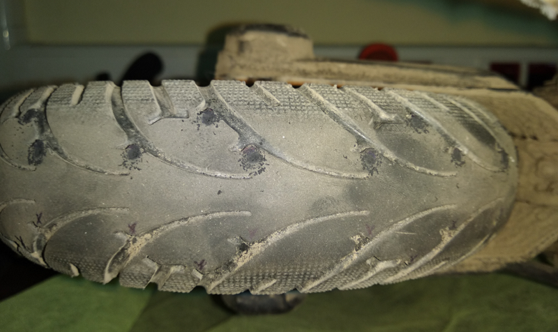

В итоге получилось вот так:
Это после 11 км в общей сложности за сегодня.
По временным затратам. Так как времени на поспать-то не всегда остается, всё делалось в три этапа с перерывом в пару дней.
1. Нарезать шипы. Сорок минут работы болгаркой дали 130 шипов (зажимал в тиски по 6 штук сразу), 20 минут работы дремелем дали остальные (по одному в пассатижи)
Всего: примерно час.
2. Насверлить на двух колесах помогайки и наметить посадку сверлом-саморезом с большим шагом. С перекуром примерно по сорок минут на колесо.
Всего: примерно полтора часа.
3. Наживить шипы, вкрутить шипы, докрутить шипы, дотянуть пассатижами. Тут сложно точно посчитать. Начал в половину десятого вечера, закончил в пять минут третьего ночи. Несколько перекуров разной продолжительности, но ни одного дольше 10 минут. Склонен считать всё затраченное время.
Всего: около пяти с половиной часов.
Итого: около 8 часов.
Теперь по ощущениям.
Зашиповав перед, выехал на лестничную площадку. Покрытие - кафельная плита, дистанция 5 метров. Т.к. курок газа чувствительный, тут же шлифануло переднее колесо. Удержался, но было неприятно. Выехал на лестницу. Покрытие - бетон, дистанция 2 метра. Не шлифует, но и разогнаться негде.
Ушел обратно дотягивать пассатижами всё, что слишком торчало.
Зашиповал оба колеса. Лестничная площадка. Оба колеса подшлифовывают, грохот как от танка, колеса по ощущениям перестали быть округлыми и приобрели форму додекагона.
Я собрался устроить нормальный тест драйв сразу по окончанию работы, но мой организм, попутно грязно обругав меня, решил перейти от намеков к более конкретным действиям и включить режим гибернации, Мне пришлось уступить, так что тест-драйв проходил наживую спустя несколько часов спустя.
Шумно. Звук примерно как если бы я ехал по хреновому асфальту на двух стоковых задних колесах многоугольной формы на угробленных подшипниках. Но это и плюс - пешеходы реагируют поживее. От былой плавности и мягкости, которая была на резине без шипов почти ничего не осталось. Логично и ожидаемо. Но лучше чем в случае с задним пассивным стоком.
Наката почти нет. Так же точно логично и ожидаемо.
Динамика разгона субъективно не изменилась - те же 23-25 на второй за считанные секунды.
Динамика торможения субъективно не изменилась.
На асфальте, деревянных щитах и земле создаётся ощущение, что тяговый момент подрос. На плитке пока сторожусь, особенно на граните, как осмелею и проведу тесты - расскажу.
Курсовая устойчивость субъективно немного просела, зависит от покрытия по которому едешь (асфальт или гранит, например) и, наверное, того, как скоро сточатся шипы.
В повороты вхожу плавнее обычного, так как пока еще немного ссыкотно, пообвыкнусь - попробую, расскажу.
Сцепление на граните и кафеле оставляют желать лучшего. Примерно как на задней пневме по мокрой гранитной плитке. Асфальт - держит замечательно. Землю и грунтовку вообще без проблем и бесшумно. Прокатился по деревянному настилу - вообще сказка, как трамвай по рельсам идёт :)
Ну и самое вкусное за сегодня - промерзшая узкая лужа, накатанная пешеходами до состояния катка, метра три наверное. Как раз попалась с пешеходами рядом, так что последовательность действий была такая: малая скорость - торможение в первой четверти катка - газ на разгон в первой трети катка - лёгкий крен вправо - выравнивание - торможение в конце. Скорость вторая. Ни буксов, ни сносов, ничего.
Резюмирую: я доволен.

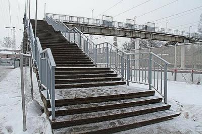

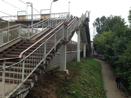

-подземный переход с пологим пандусом выложенным широкими плитами два пролета в середине где-то метра два площадка для разворота, на другом конце то же самое - мрамор
-мост через Ж/Д пять с половиной пролетов с одной стороны,
и четыре длинных и два коротких  с другой стороны
(Фотографии из интернета для общего понимания.) - металлические пандусы

Лежачие полицейские перепрыгиваются даже на такой скорости без проблем. Шипы подсточились за эти дни, но теперь и ход мягче и эффект "кошачих коготков" есть (надавил - шипы появились, слез - "спрятались" в резину) Насколько это хорошо или плохо - покажет время и опыт эксплуатации. Всегда можно их немного выкрутить если что или в крайнем случае взять другую резину, модифицировать её, например вот так и до кучи зашиповать так же или покупными шипами.

ДОРОЖНАЯ РАЗМЕТКА В СЫРУЮ ПОГОДУ ОЧЕНЬ ОПАСНА ПРИ НАЕЗДЕ НА НЕЁ.
В общем пересекая зебру перед бордюром ушел по направлению дороги, чтобы заехать во двор. И наехал на полосу вдоль бордюра. До сих пор непонятно, какая прошивка гироскопа стоит в моём организме (производители сами не знают), но она на последних буквально возможных силах спасла меня от падения и даже спешивания. Чудом. Лёд, каша, утрамбованный снег - всё это ерунда и детский лепет по сравнению с влажной, покрытой реагентом или я фиг его знает чем ещё дорожной разметкой. Очень внимательно отнеситесь к этому пожалуйста вне зависимости от того, какой у Вас привод, есть ли нет шипов, лето или зима. Я поворачивал на сравнительно расчищенном участке, как следствие кренил самокат в сторону поворота, это и послужило предпосылкой к почти случившемуся падению.
