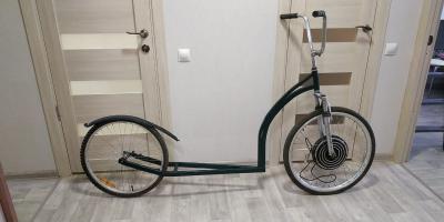

сварил раму на глазок (так получилось что комплектующих под рукой не было).

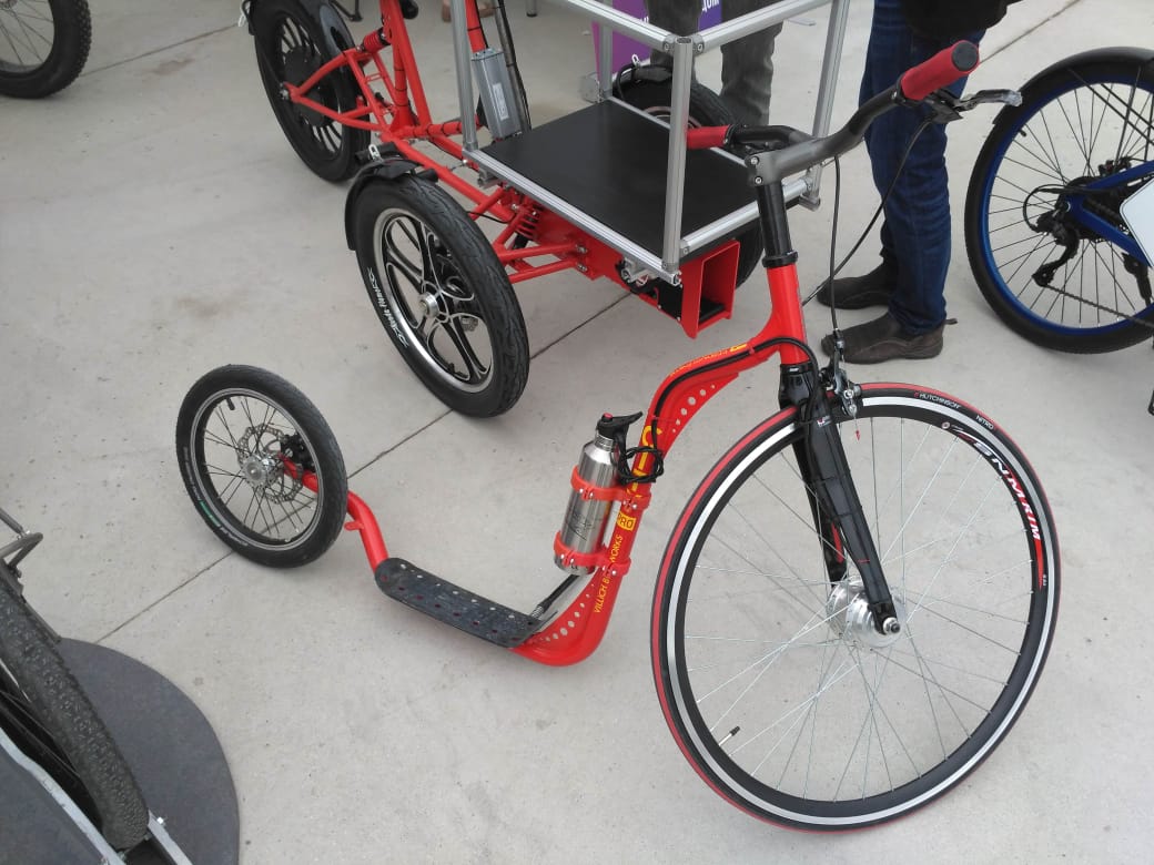

Идея была что бы впереди было мк на 26 а сзади обычное колесо на 20 с дисковым тормозом. вообщем хотелось что то типо этого
а по факту получилось вот что
И вот связи с этим есть вопрос. Так уж получается что назад становится в легкую мое МК и родилась идея почему бы не собрать полностью на 26 колесах? он по любому будет комфортнее на трассе вперед поставлю мягкую вилочку и колесико от горного с дисковым , возможно гидро тормозом , а на зад обычные "крабики" для экстренного торможения в пару с передним, или же все таки делать как планировал на 20 колесо на зад?

Кмк места для пакетов призматиков в раме не видно.  Куда планировали ставить батку?
Самик на 26" позади ну такое себе  /:-)
Buff2002
[user]Stanislavchik[/user], батку думал поставить на "гуся" ближе к поворотному кулаку, А что имелось ввиду "самик на 26 такое себе"??? :pardon:
Stanislavchik
[user]Buff2002[/user],
Вы по бокам хотели размещать пакеты? места там не особо много.
Проблема сборки на пакетах и призматиках в том, что форма батареи в подавляющем большинстве случаев прямоугольная, если не начать раскидывать пакеты по разным местам и объединять это в единую батарею проводами. На банках можно собрать батарею удобной формы.
на 2х 26" колёсах будет странно смотреться, не просто так на таких самокатах большое колесо только спереди, позади в нём нет необходимости.
Это я могу сказать опираясь на свой опыт, улетев 2 раза с самоката, уткнувшись в незначительные неровности дороги маленьким колесом.
ЗЫ.
Красиво получилось, но на всякий случай, посмотрите на образец, там косынки в передней части неспроста.  ;-)

вообще угол рамы....как бы это помягче сказать....вызывает настороженность
Buff2002
[user]SkeptiK[/user], вообще пофиг на угол рамы материал изготовления вес и так далее! прошу у сообщества помочь определится впереди мк 26 сзади обычное 20 или сзади мк26 впереди 26 колесо от горного велосипеда, это первый вопрос! Второй прошу помочь советом из каких элементов лучше самому собрать батарею 48 вольт около 20 ампер часов, желательно со ссылочками.

1. МК однозначно сзади

Посмотрите аналоги. Super Bad Boy 26, как вариант. Еще у шведов есть контора, делающая скоростные электросамокаты на 26 колесах, но название забыл. Если очень надо, найду,  У них есть модели на двух 26 колесах с передним приводом на пружинной вилке и с 26 простым спереди на жесткой вилке и 20 широким мотор-колесом сзади на подвеске. Уменьшают неподрессоренную массу,  зачем - хз.
Buff2002
[user]Jones[/user], ну в том то и дело что у меня МК 26 дюймов. Было бы 20 я бы сделал на двух 20
