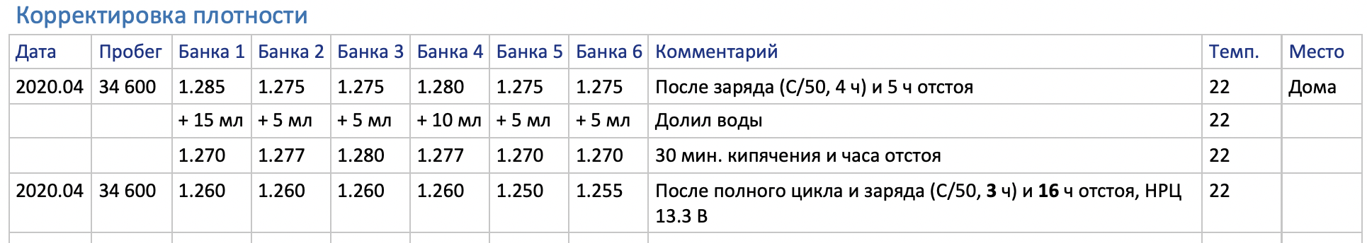

[user]DoctorS [/user], еще пару вопросов возникли:
- этот АКБ используется в авто и его емкость штатная для этого авто (т.е. ранее на его месте стоял АКБ с такой же емкостью)?
- термокожух на этом АКБ есть (или у него специфичное место установки) ?
Это штатный АКБ с завода и с термочехлом.
Последнюю корректировку плотности я оформил в виде таблицы.
Последняя строка как раз предшествует двум циклам по Вашей методике.
Ранее таким же образом в начале каждого лета доливалась дистилированная вода для снижения плотности до 1.27. К концу лета вода немного выкипала и плотность к зиме поднималась до 1.28.
Branimir
[user]DoctorS[/user], касательно 4-й строки из Вашей таблички.
Я понял, что плотность снизилась после разряда до 10,5v и на последующем заряде не поднялась до предшествующих значений.
Там не опечатка насчет НРЦ=13,3v после 16 часов отстоя?
Как это согласуется с побаночной плотностью?
(1,26+0,84)*6 банок = 12,60v (при этом в двух банках плотность еще ниже)...
После корректировки плотности доливом дистиллята уровень в банках был одинаков?
Почему в банках №2 и №3 плотность увеличилась?
В банке №4 плотность снизилась на -0,003 (долито +10мл),
а в банках №5 и №6 снизилась на -0,005 (хотя долито лишь по +5мл).
Если уровень одинаков, то логично предположить, что 30мин кипячения оказали неравномерное воздействие на банки (U при кипячении, похоже, сильно различалось...)
---> каким током и Umax это проводили?
Данные по плотности после заряда-дозаряда малыми токами есть (после размешивания и отстоя) ?
Этот АКБ когда первый раз ЗУ увидел?
Доливы дистиллята для корректировки ранее (в 2019 году) тоже были разным кол-вом?
А уровень до первой корректировки (или просто доливки) был одинаков по банкам?
DoctorS
[user]Branimir[/user],
Верно. Возможно не докипятил или переборщил с водой.
Нет. НРЦ было явно завышенное, что говорит о расслоении электролита, на сколько я понимаю.
Приблизительно, но не точно. Я при доливе больше обращал внимание не на уровень, а на плотность в каждой банке. Сейчас на глаз в одной банке уровень на пару миллеметров ниже, чем в других.
16.5В, 2%.
Я их неоднократно приводил в этой теме после почти всех этапов. Плотность поднималась до 1.28 во всех банках в конце дозаряда.
Этот АКБ видел ЗУ регулярно (каждый 1-2 месяца) при 14.8 В на 10-15 часов (правда на улице, что зимой мало эффективно). Дозаряды при 16.5 и 2% были 1-2 раза в год (весна и осень).
Да, доливы всегда были разным колличеством исходя из текущей плотности в банках. Как уже писал, я всегда стремился получить 1.27 весной по всем банкам после заряда.
Не помню.

Я имел в виду, что при дозаряде повышенным Umax=16,5v побаночное U сильно различалось (ввиду наличия разбаланса из-за различного состояния банок по заряженности, Rвн, и в т.ч. по расслоению) ---> банки получали разное воздействие, т.к. кол-во энергии в Wh им доставалось разное (Ah это упрощенное понятие для оценки тока-времени).
Неясно лишь, добиралось ли напряжение на клеммах АКБ до мах и было ли снижение тока следом?
Времени дозаряда (30 мин) хватило, тем не менее, на то, чтобы в части банок поднять повышенную плотность снизу и увеличить плотность наверху (размешивание) --->
результат Вы увидели:
сильное расслоение (низ в глубоком недозаряде-сульфатации, с повышенной плотностью и усиленной коррозией) с высоким НРЦ=13,30v после отстоя 16 часов.
DoctorS

Цитата: DoctorS от 20 Апр. 2020 в 10:15Сейчас уже терять нечего (с такой емкостью его все равно менять), так что будем пробовать разные способоы
[user]DoctorS[/user], перечитал еще раз все Ваши сообщения в теме.
Выскажу предположение.
Порции долива дистиллята для корректировки плотности были очень небольшим объемом и не могли сильно ее снизить.
Корректировка делалась "поверхностно", без достаточной длительности кипячения и величины тока, от которого зависит интенсивность перемешивания электролита электролизом-газообразованием (нужен, хотя бы, час с током 3% без его снижения в течение всего часа).
С учетом показателей плотности (особенно, после первого разряда до 10,5v, когда плотность не смогла восстановиться-подняться выше 1,260),
можно предположить, что
- низ пластин оказался сильно засульфачен и снизу газообразование малой интенсивности
(что препятствует выталкиванию снизу высокой плотности наверх и продолжению десульфатации низа),
- либо газообразование внизу отсутствует, как и полный равномерный заряд по всей высоте и площади пластин
(и тогда легко объясняется высокий НРЦ=13,30v после отстоя 16 часов ---> сильным расслоением)
- именно поэтому, ток на Вашем, достаточно свежем АКБ, при дозаряде не снижается даже до 1%
(а должен и ниже уходить при Umax=16,3v при полной исправности и заряженности)
- кроме того, поведение АКБ по Umax, когда при токе 1,5% выше 16,35v не желает подниматься
(хотя при токе 3% легко достигается 16,5v!!!) намекает на проблему с низом пластин ---> надо попытаться провести десульфатацию низа
(либо там уже есть последствия коррозии)
РЕЗЮМЕ: надо пробовать дозаряд повышенным U более продолжительное время
(Ваша ошибка прошлого - это малая длительность дозаряда, о чем намекает величина тока, которая должна была снизиться ниже 1% для такого возраста АКБ, а также - не растущая плотность):
1. ставьте пож-та АКБ на дозаряд током 1-1,2% при Umax=16,3v
2. через каждые 15-20 часов включайте часовые перемешивания током 3% (чтобы он не снижался в течение всего часа, для чего, возможно, потребуется повышение U до мах, который позволяет ЗУ)
3. после перемешивания - продолжение дозаряда по п.1 в течение 2-3 часов и отстой на ~10-12 часов
4. продолжение по п.1 пока напряжение на клеммах АКБ не достигнет 16,3v и ток не снизится ниже 1% (с перемешиванием каждые 15-20 часов по п.2)
5. проверка: при дозаряде током 1,5% Umax должно подниматься до 16,5v в течение 20-40 минут и уверенно держаться, не снижаясь.
