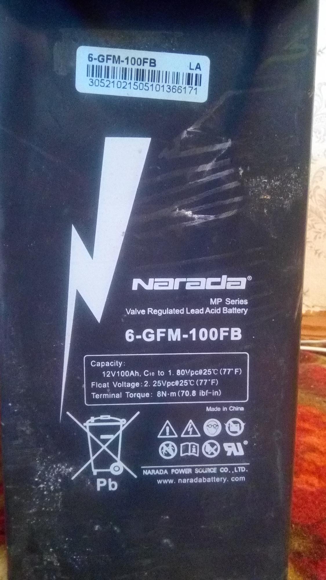

Branimir имею вот такой акб. Он отдает 80% емкости при 10 амперном токе разряда. Есть ли смысл его прогнать вашим методом? И если есть смысл то пороги напряжен
ий такие же? 14.8 на дозаряде и 16.3 в конце?

[user]sanj324[/user], можете сообщить возраст и его режим работы и где?
До какого Umin разряжаете при этом токе 10А? Доливали? Как (алгоритм) и чем он заряжается ?
Неплохо бы проверить какой min-ток покажет этот АКБ при выдерживании его под U=14,4v через 3-6 часов после стандартного полного заряда током 0,1С.
Если разбаланса нет (что очень вероятно) или невысокий, то обычная выдержка данного АКБ под U=14,4-14,7v  в течение 48 часов хорошо выравняет банки и обеспечит их полный заряд (со снижением min-тока до идеальных значений).
Тогда применять дозаряд повышенным U и долив со вскрытием на имеет смысла (как и дозаряд без долива).

Возраст я его не знаю. Заряжал кипятильником с качельками 13.6-14.8 в течении суток стабильным током 10 ампер. Режим работы стоит в гараже как аварийный источник электричества. Питает при отключениях  светодиодное освещение  и телевизор через ups. Но акб стоит отключенный от всего. Раз в год подзаряжаю его. Крышку вскрыл 2 года назад и долил водичку до блеска матов. Сейчас после года простоя нрц 12.83 вольта. Думаю пора его зарядить. И разряжал при тесте до 11 вольт. Тест делал всего один раз когда его купил. Покупал бу с металлолома. Поэтому его история мне неизвестна. Но точно помню воды в него довольно много долил. Сколько точно уже не припомню.
Branimir
Тогда можно с ним полную процедуру по методичке проделать с указанными порогами (главное, чтобы маты в конце основного заряда сочились влагой, а на дозаряде сверху во всех банках должно стоять зеркало влаги).
Если разбаланса нет, то это все очень быстро пройдет.

Поставил 14.4 вольта и 5 ампер ток. Ток за 15 минут упал до 1.37 ампера и так держится. Пусть пока заряжается. завтра крышку опять оторву ( я ее заклеил ) проверю маты и если надо еще долью.
Добавлено 22 Апр 2020 в 15:52
Точно помню что после качелей НРЦ через сутки отстоя был 13,2 вольта. А через год отстоя 12,83 вольта. Наверно после дозаряда сделаю я ему КТЦ. Думаю ему на пользу пойдет. Заодно и проверю что там с емкостью стало :-)
