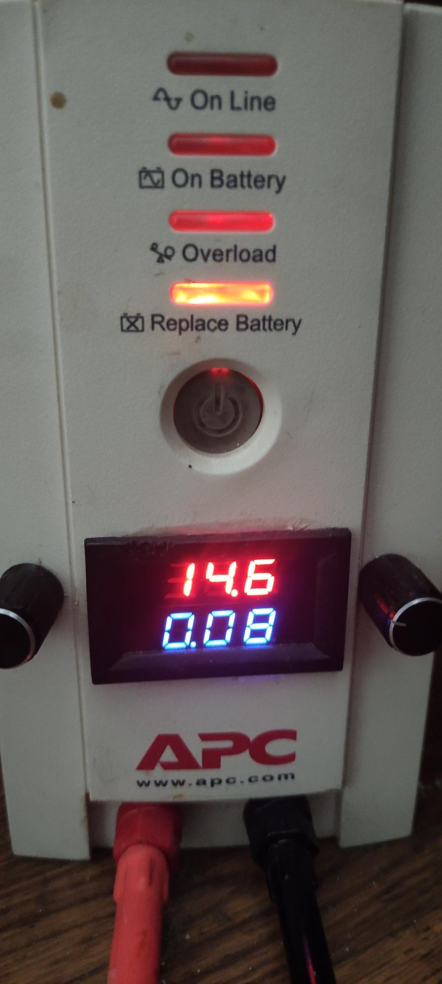

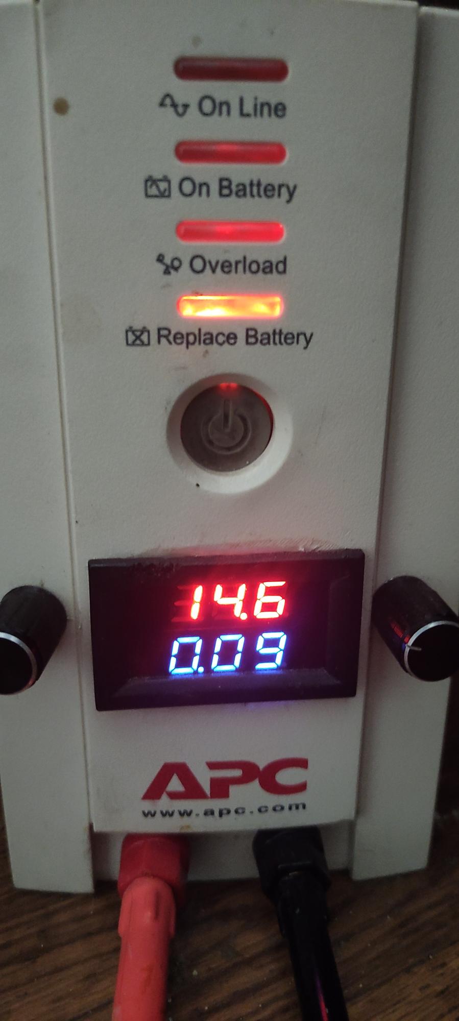

Почти 5 суток, сейчас стал потихоньку перескакивать на 80ма, кто как считает на каком токе остановится, 0.07а? Или ниже?

 Флуктуации температуры окружающей среды.

Евгений924
Т. Е при меньшей температуре меньший ток показывает?
krufel
Ну, логично так, если физику изучали.

Иван77

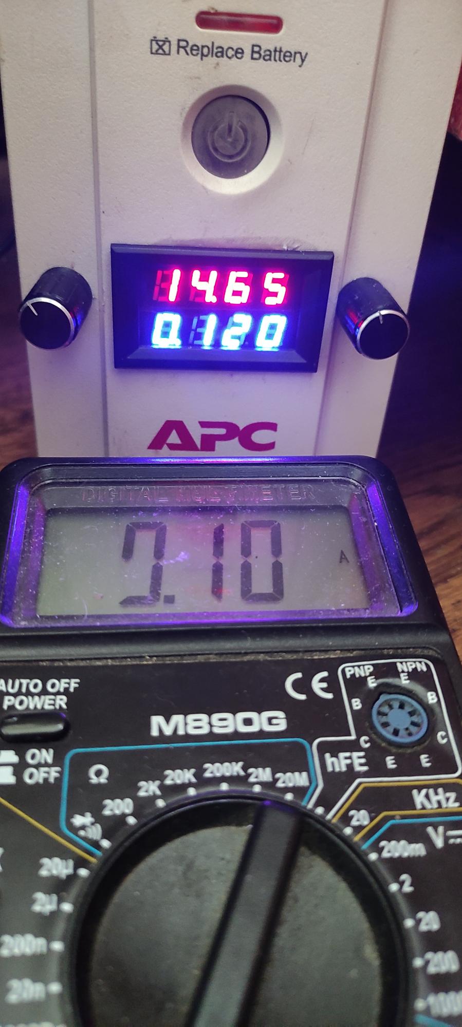

[user]Евгений924[/user], не доверял бы особо этому вольтамперметру, на малых значениях врёт как хочет, нелинейно. Проверьте, по возможности, тестером в разрыв.
Ну и фактор влияния температуры.

Я его вчера попытался на дозаряд поставить, 16.2в-2а но выше 16в не пошло, короче выкл я его и только что тестером прогнал, не плохо вроде,но наверно ещë поставлю или не надо?

Евгений924
Цитата: Иван77 от 02 Апр. 2023 в 07:42
[user]Евгений924[/user] Проверьте, по возможности, тестером в разрыв.
Поставил другой, этот и без акума кажет :-D, надо регулировать
Евгений924
Точно выставить не удастся, мультик 2х значный после точки да и на вольт амперметре выкрутил на минус в край, и на нëм 0.133а, а на мульте уже прыгает с 0.13 на 0.12а, как то так
