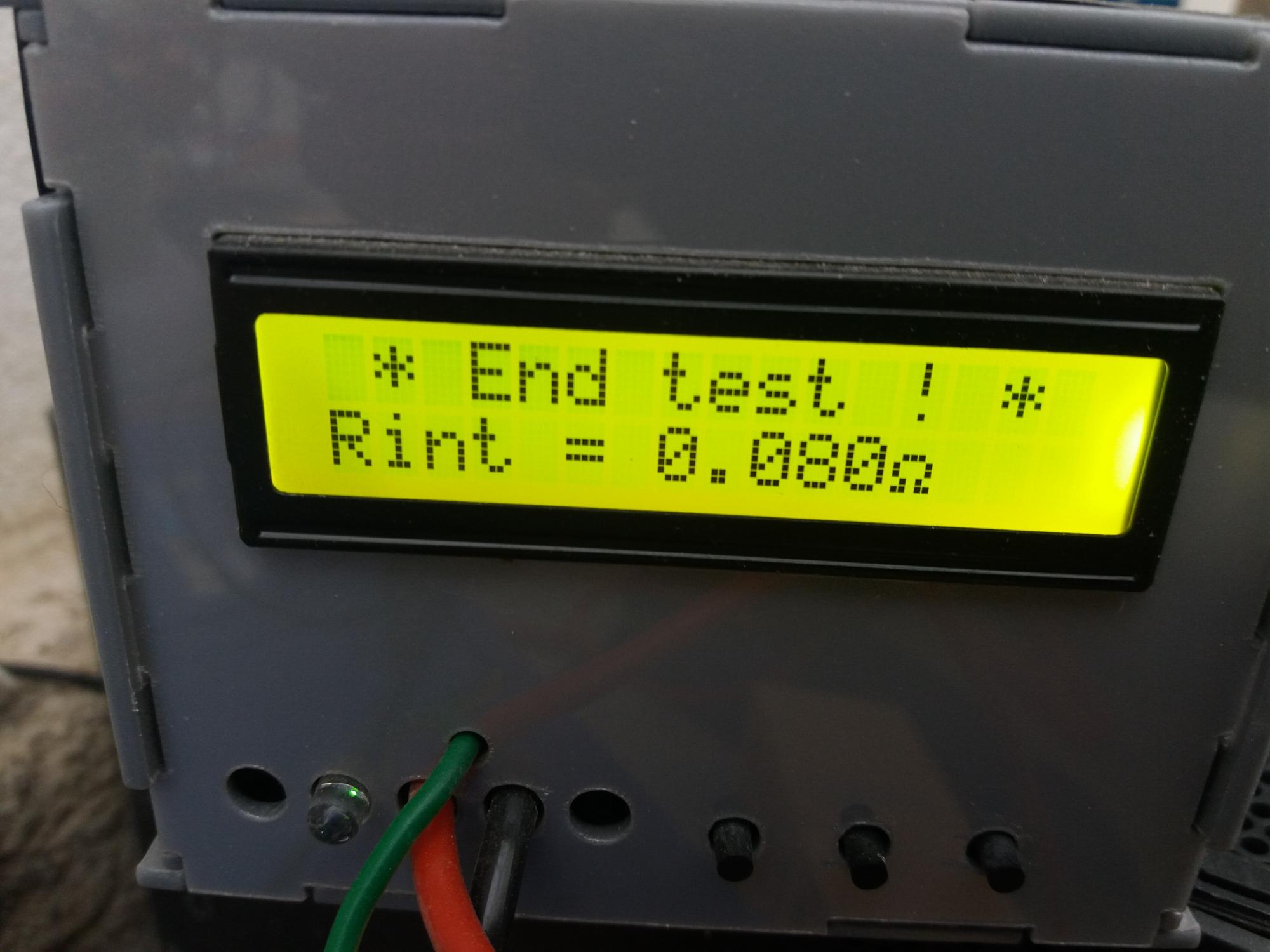

Первый этап:
Снял его с машины, показания показометра :
TEST - CCA 660 / STD 660 / R 8 /  CCA 375 / SOH 32% / 12,68V - Заменить
Основным зарядом скушал:
14.4V / 1A = 6,6Ah
Дозарядом:
Добрался до 16,03V добрался, ток 1.6А, не двигался с места, замечен нагрев второй банки в одном месте до ~51C (измерял пирометром, и только в одной точке внизу эта температура на фото стрелками отобразил).
Через несколько часов ничего не изменилось, ни по току ни по теплу, выключил дозаряд. Скушал он при этом 16,9Ah.
Показания сразу после остановки дозаряда:
TEST - EN 530 / STD 530 / R 8,04 /  EN 343 / SOH 41% / 13,80V - Заменить
TEST - CCA 660 / STD 660 / R 7,87 /  CCA 381 / SOH 33% / 13,49V - Заменить
Показания после 12 часов отстоя:
TEST - EN 530 / STD 530 / R 7,63 /  EN 362 / SOH 46% / 12,85V - Заменить
TEST - CCA 660 / STD 660 / R 7,60 /  CCA 395 / SOH 35% / 12,81V - Заменить
Показания после 24 часов отстоя:
TEST - EN 530 / STD 530 / R 7,70 /  EN 359 / SOH 45% / 12,80V - Заменить
TEST - CCA 660 / STD 660 / R 7,67 /  CCA 391 / SOH 35% / 12,76V - Заменить
Пробный разряд с мониторингом резкого падения напряжения:
Разряд до 11.4V, ток 4A - отдал 6,32Ah.
Второй этап:
Обратно зарядку кулоном:
Основной заряд - 14.8V / 1A / OFF 0,1A
Вкачал 6,32Ah, ток дошел до 0.1 - заряд "завершен".
Дозаряд - 16.3V / 1.6A
За ~2 часа дошел до 16.06V, ток 1,43A, нагрев банки второй в одной точке присутствует как и в прошлый раз.

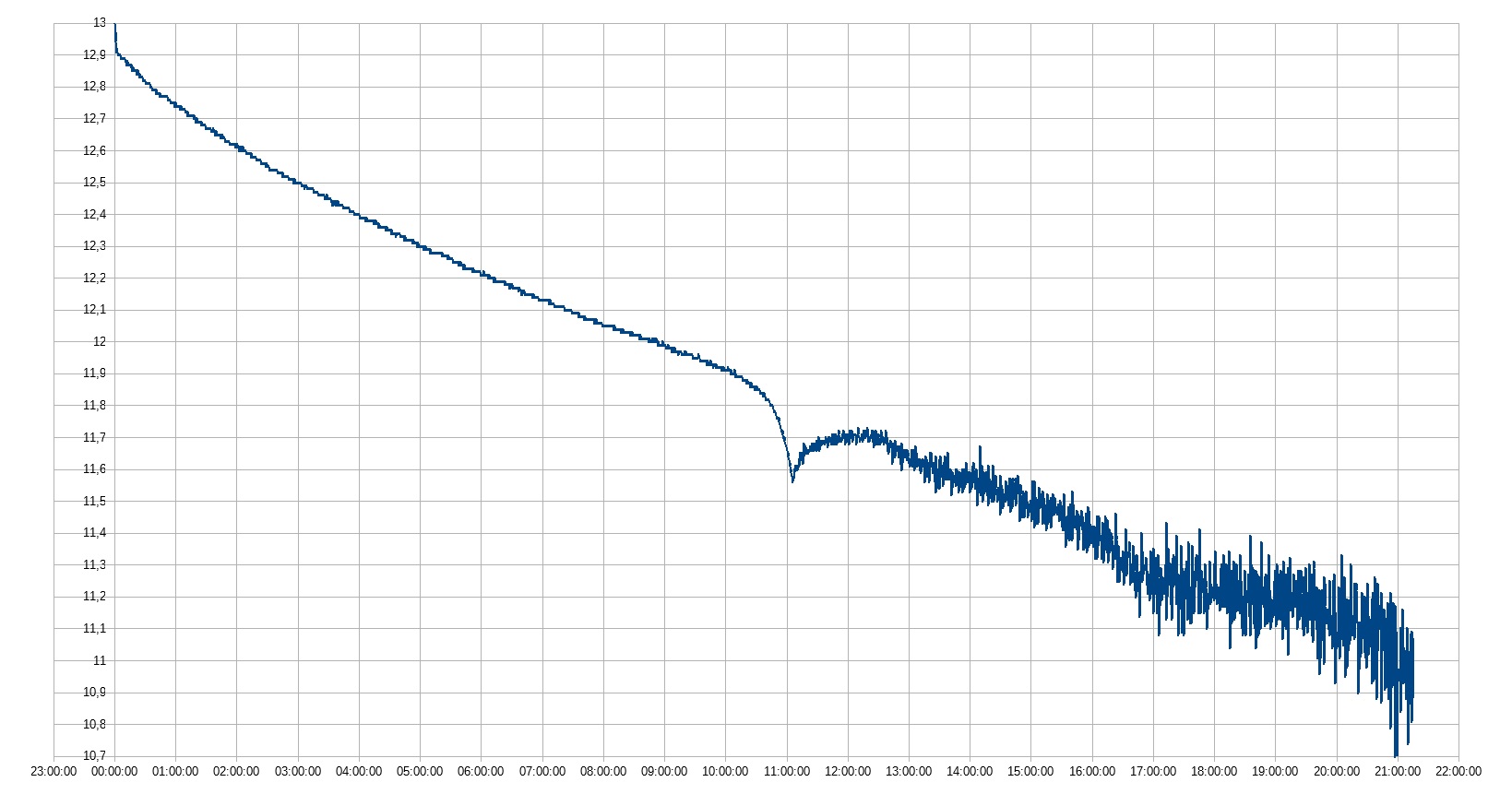

Разряд с мониторингом резкого падения напряжения:
Разряд до 11.4V, ток 4A - отдал 6,55Ah.

KernelX
Цитата: xeus от 09 Нояб. 2019 в 11:00
[user]KernelX[/user], тогда ставь на разряд до 11.4, потом током 0.7А заряжай до 16в
Заряжался, ток упал до 0.6А ~15.5V.
Потом стал прыгать ток 0.58-0.59-0.60-0.61.
Сейчас вот он повысился, кстати при этом нагрев банки в том же месте так и есть.
Температура 42 градуса в одной точке.
Стетоскопом слушал че и как бурлит - все кроме 2 банки - активно шампанят, 2 так, оч неуверенно это делает.

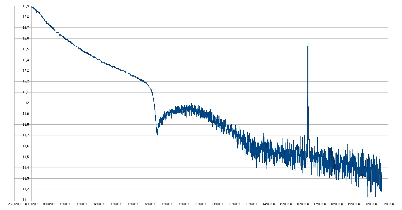

Не выдал он и эту емкость, потому я разрядил его и кинул на стаб тока в переполюсовку, вот несколько дней стоит и жрет 1-2А.
Далее думаю посмотреть что выйдет с емкости и сделать обратную. Не то не, черт с ним ))) акк хватает на игры ))) устройств для игр не хватает.  :sorry:
