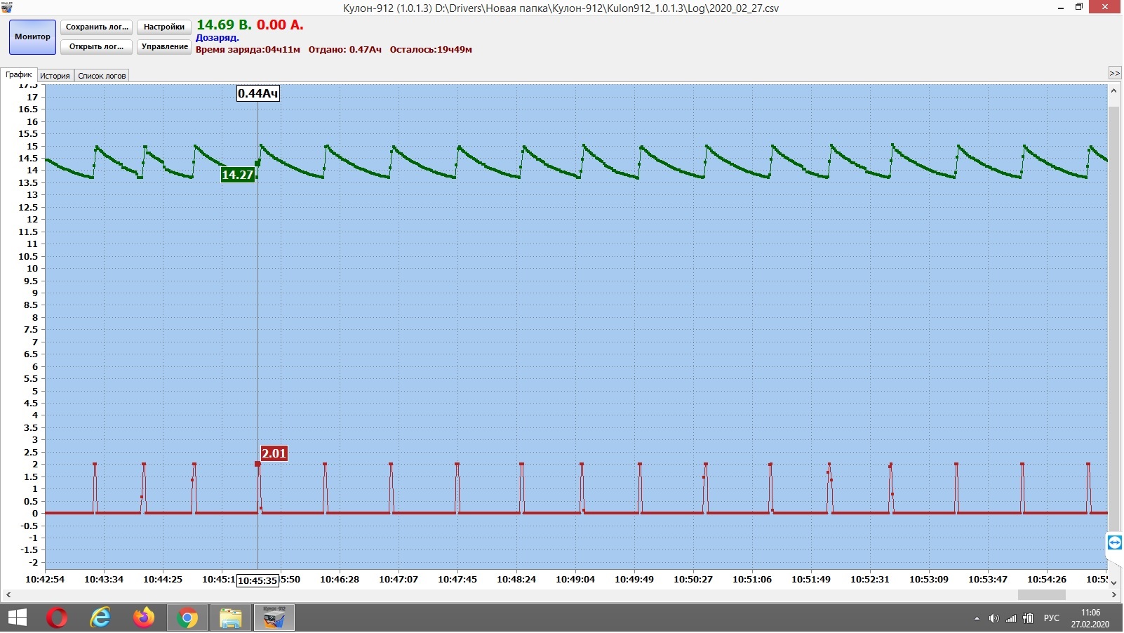

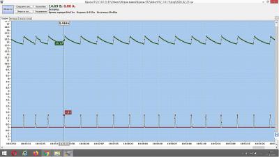

Цитата: silandser от 07 Фев. 2020 в 12:36Цитата: Vova_n писал 07 Фев 2020 в 12:23
Останавливайте заряд, не вижу смысла ждать более.
Пускайте в ктц.
Остановил сегодня. Пять суток стояла АКБ на заряде. Вошло 70,1Ач.
В КТЦ пущу позже. Уезжаю на неделю или две.
Вернулся. Еще раз на заряд по Вашей методе, а то АКБ две недели отстаивался.
Решил еще посмотреть как работает по этому алгоритму Кулон-912 по сравнению с Вымпелом-55. А работают они этот алгоритм одинаково. Спустя 4 часа качелей: подача тока 3 секунды, пауза 40 секунд. Ниже график тока и напряжения.
smilem
а какой алгоритм заряда у Кулон-912 реверсивным током?
jeka081
[user]smilem[/user], у кулона он называется асимметричный, какой зададите, такой и будет.
