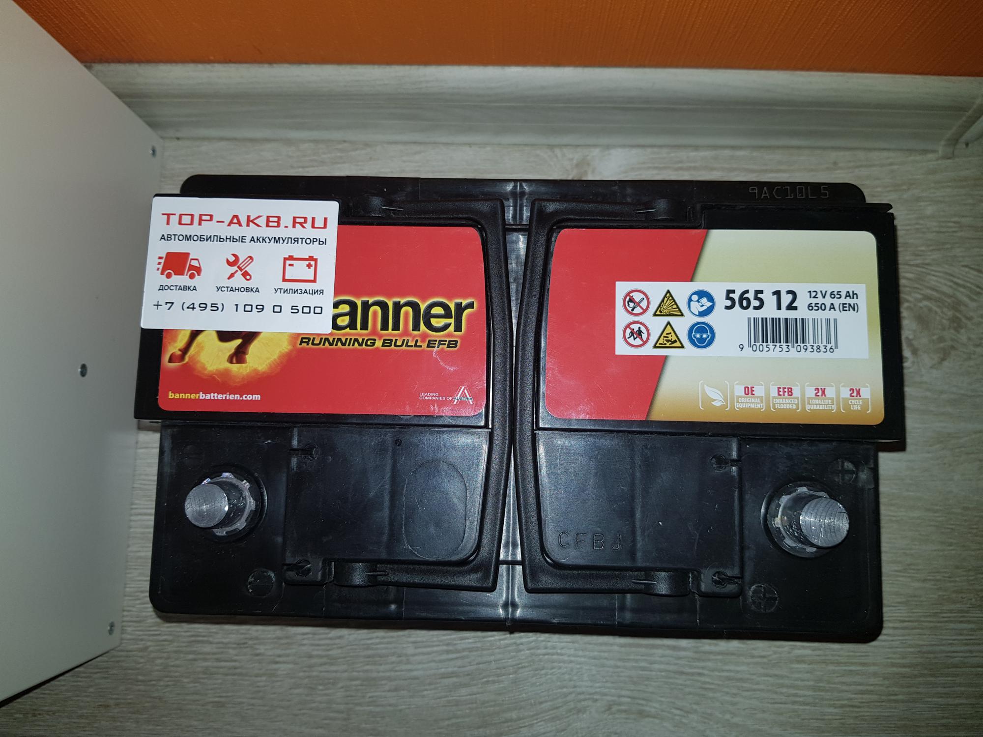

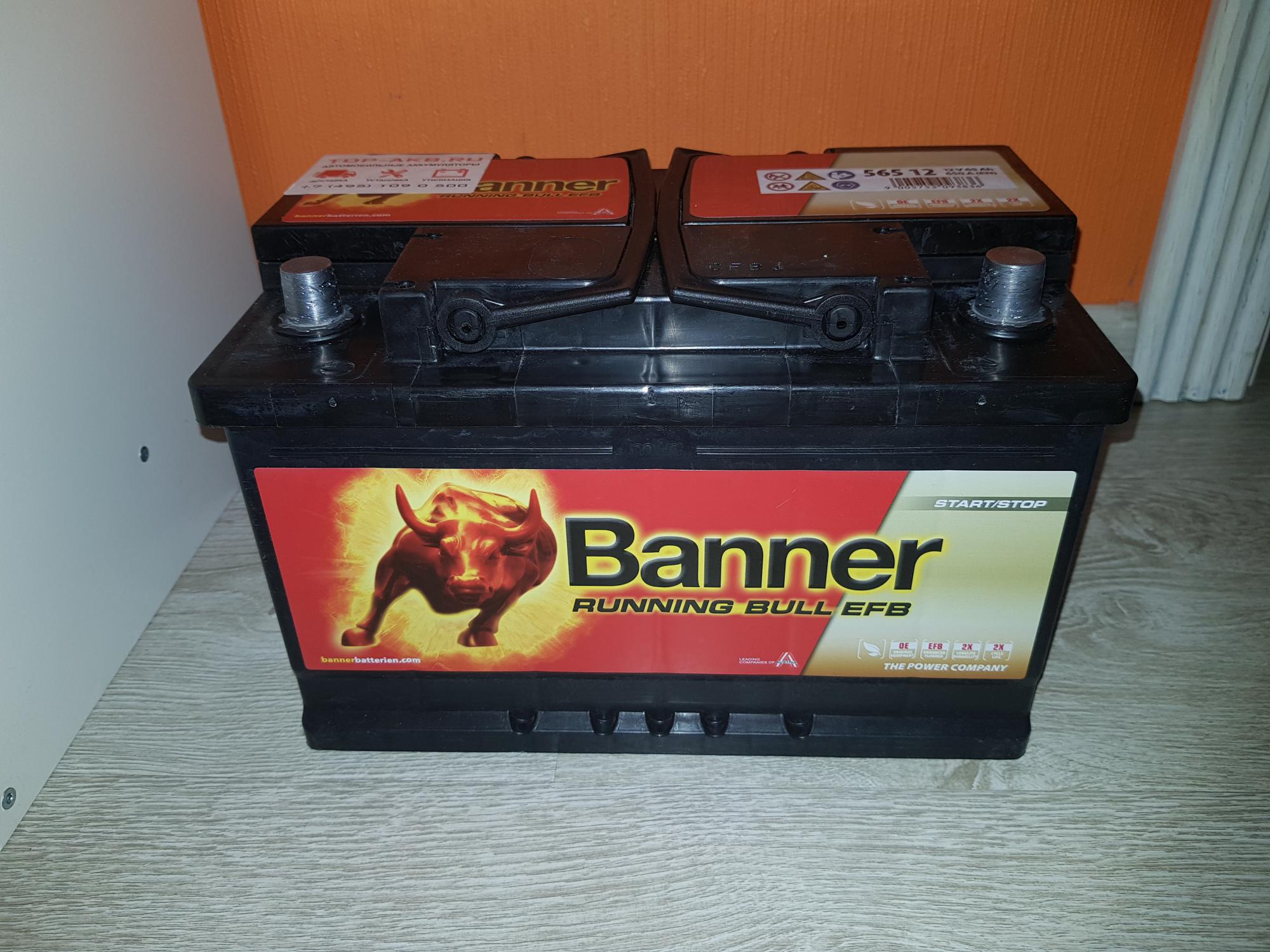

АКБ BANNER RUNNING BULL EFB (565 12) 65Ah 650 A (EN)
была приобретена 02.11.2019 г. для последующей установки в авто в замен умирающей АКБ. Ну а пока умирающая АКБ еще справляется со своими задачами, эту АКБ будем пробовать заряжать ЗУ (Вымпел-55, Кулон-912, ЗУС_7, BL1204) разными подходами и методами с последующей разрядкой АКБ с контролем отданных Ач.
ПЕРВАЯ ЧАСТЬ.
Заряд АКБ классическим алгоритмом CC-CV до напряжения U=14,80 В током 0,1С (Вымпел-55) с последующим разрядом АКБ током 0,05С до 12,0 В с контролем отданных Ач.

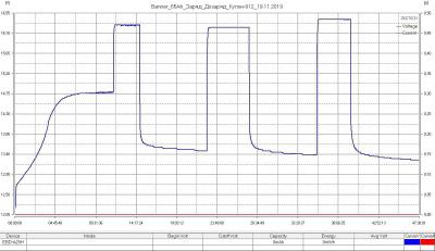

Заряд АКБ зарядным устройством BL1204 программой №2  (до напряжения U=14,90 В) и дозаряд АКБ зарядным устройством BL1204 программой №4  (до напряжения U=15,90 В) с последующим разрядом АКБ током 0,05С до 12,0 В с контролем отданных Ач.
ЧЕТВЕРТАЯ ЧАСТЬ.

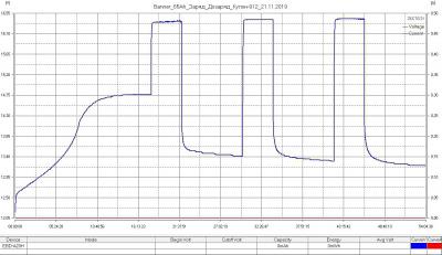

Заряд АКБ зарядными устройствами: Кулон-912, Вымпел-55, "Версия7-Профи" (ЗУС_7) с последующими ГЛУБОКИМИ разрядами АКБ током 0,05С до 10,5 В с контролем отданных Ач.

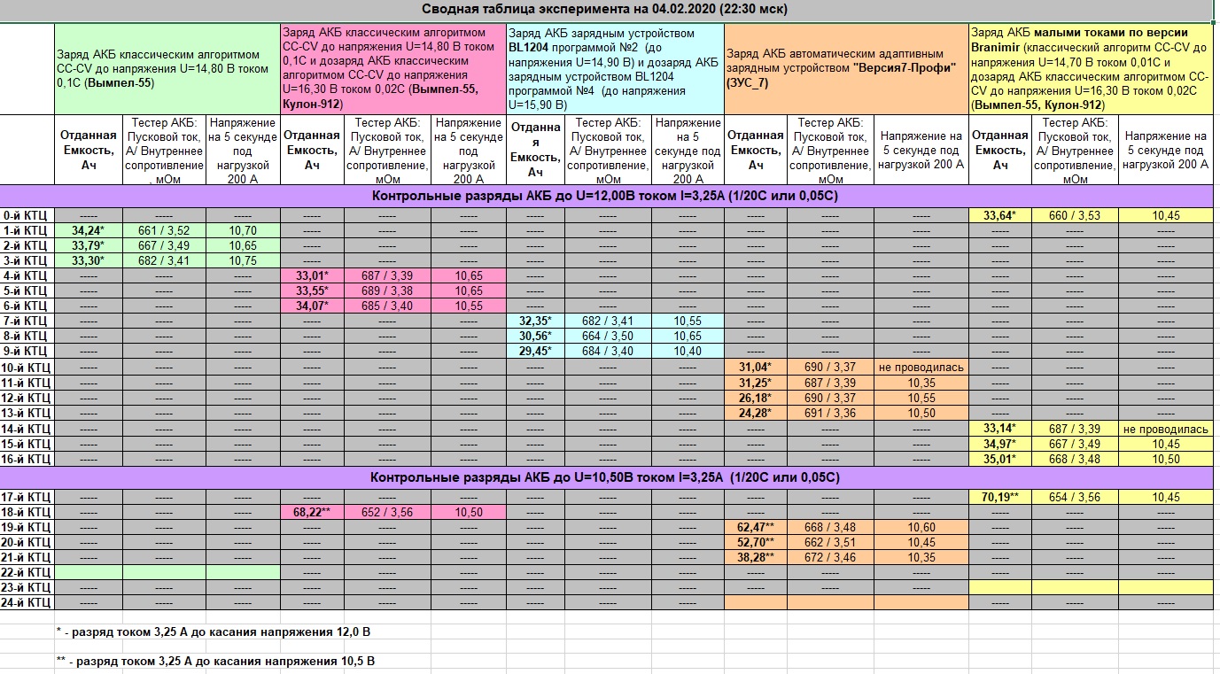

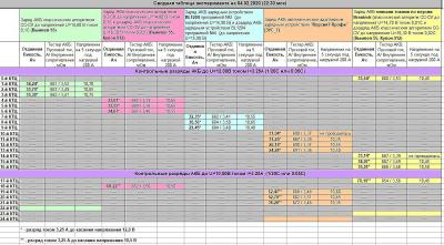

Сводная таблица эксперимента на 04.02.2020 (22:30 мск)
Стоимость: 8800 руб.
Масса: 17,1 кг.
Дата производства АКБ: июнь 2019 г. (CFBJ - 25 неделя 19 года).
Дата производства корпуса АКБ: ноябрь 2018 г.
Размеры АКБ: 278*175*175
АКБ без пробок (под наклейками пробок нет).

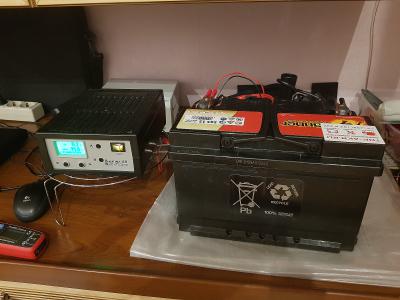

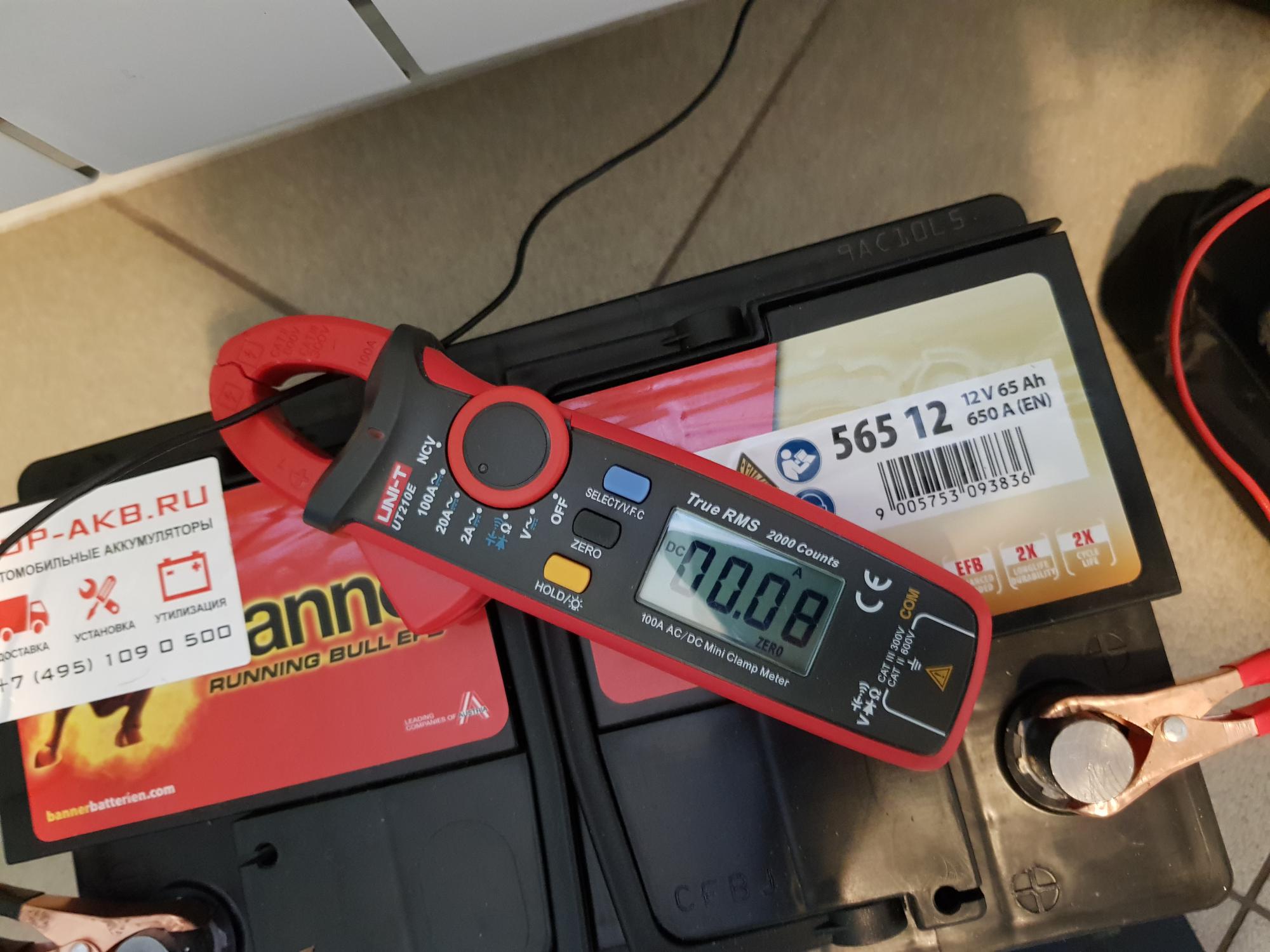

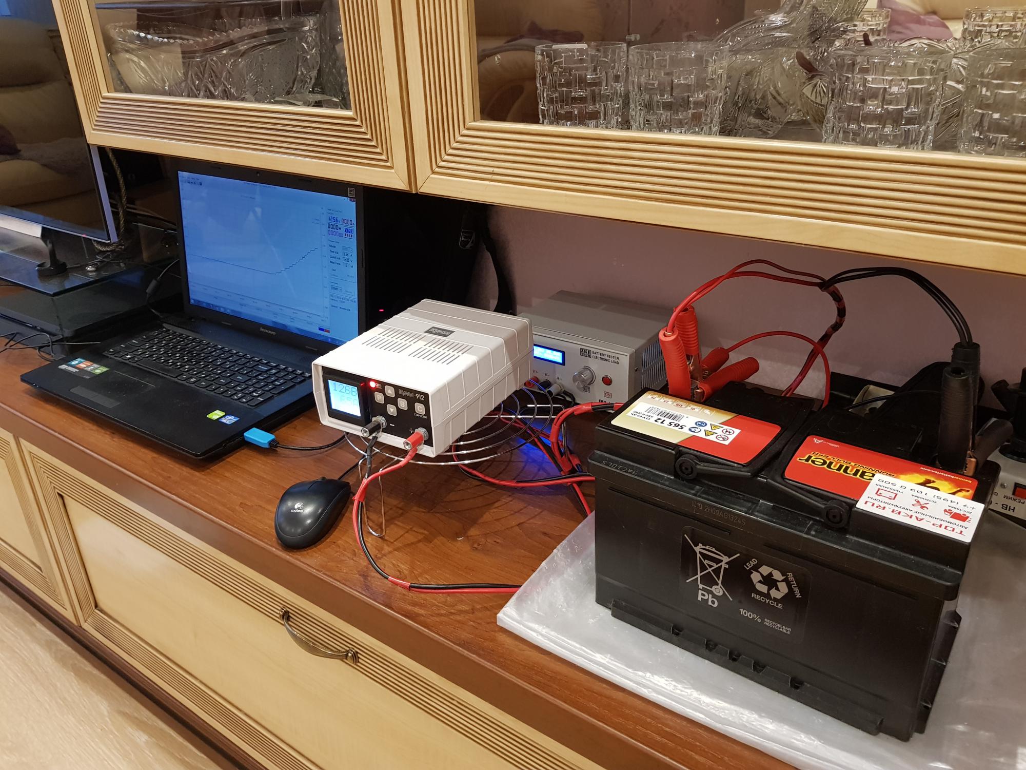

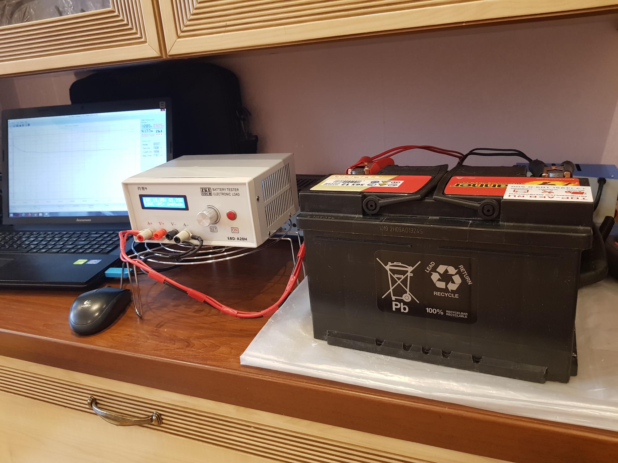

Инструментарий, который планируется в использовании:
Зарядные устройства:
Вымпел-55 ver. 2.28
Кулон-912 ver. Q912R912
BL1204
ААЗУ "Версия7-Профи"
(указано в порядке приобретения).
Нагрузочная вилка: ОРИОН НВ-03
Электронная нагрузка: ZKE TECH EBD-A20H
Тестер АКБ: TooLit DBT 300 (использование в режиме SSEFB)
Пирометр: CEM DT-8863
Мультиметр: UNI-T UT210E, MASTECH MS8209

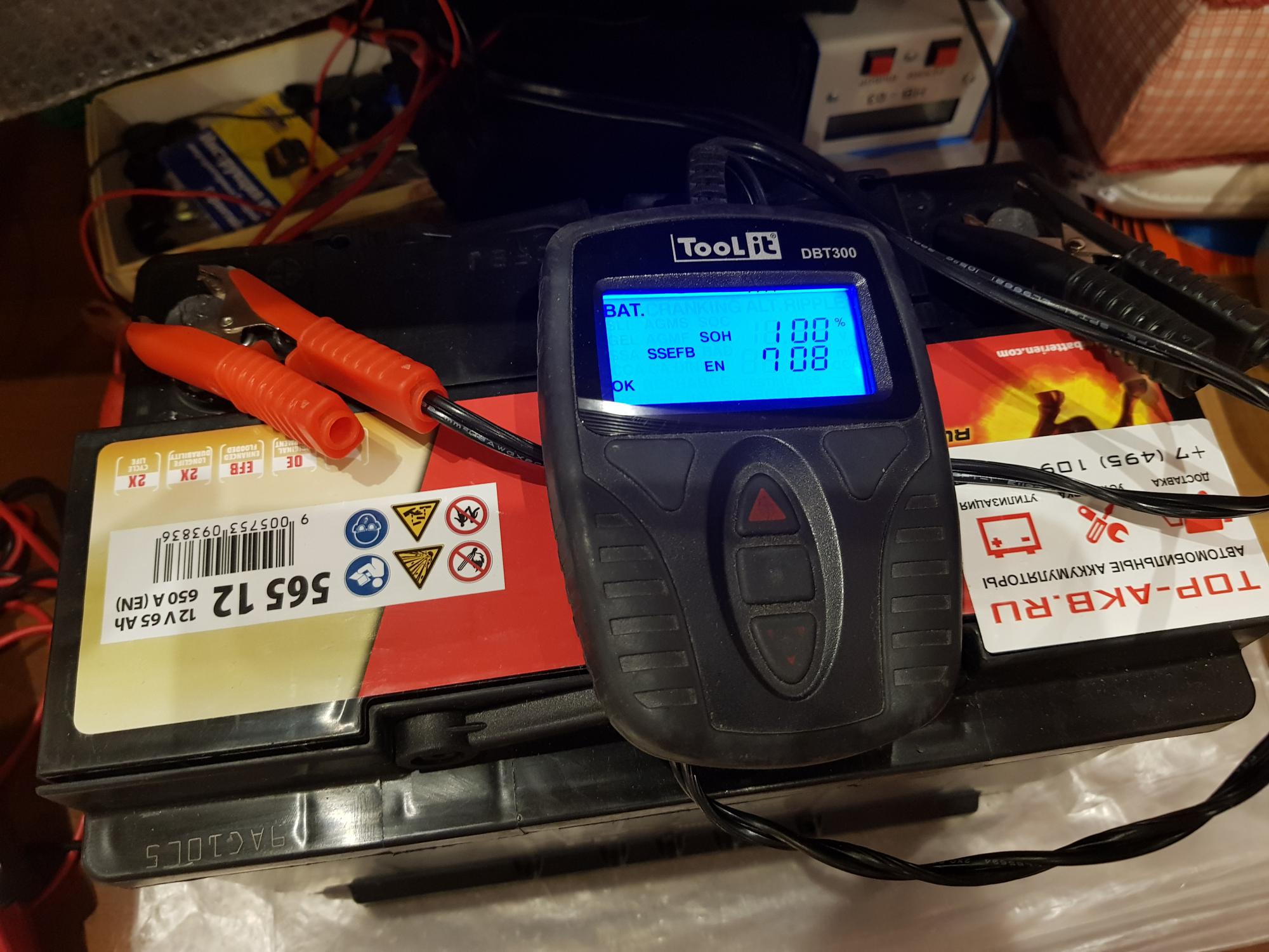

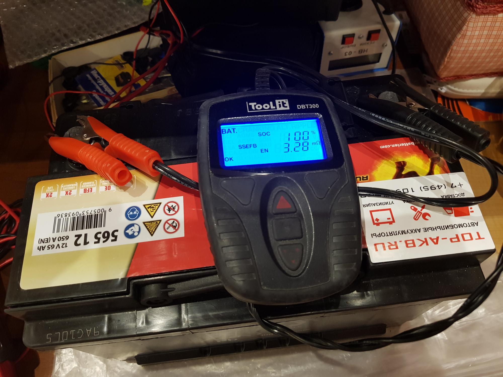

Исходные замеры параметров АКБ после отогрева:
Температура АКБ: +220С
Тестер АКБ: Uрц=12,63В; Rвн=3,56мОм; ENSSEFB=653А; SOC=нет данных (не записал); SOH=100%

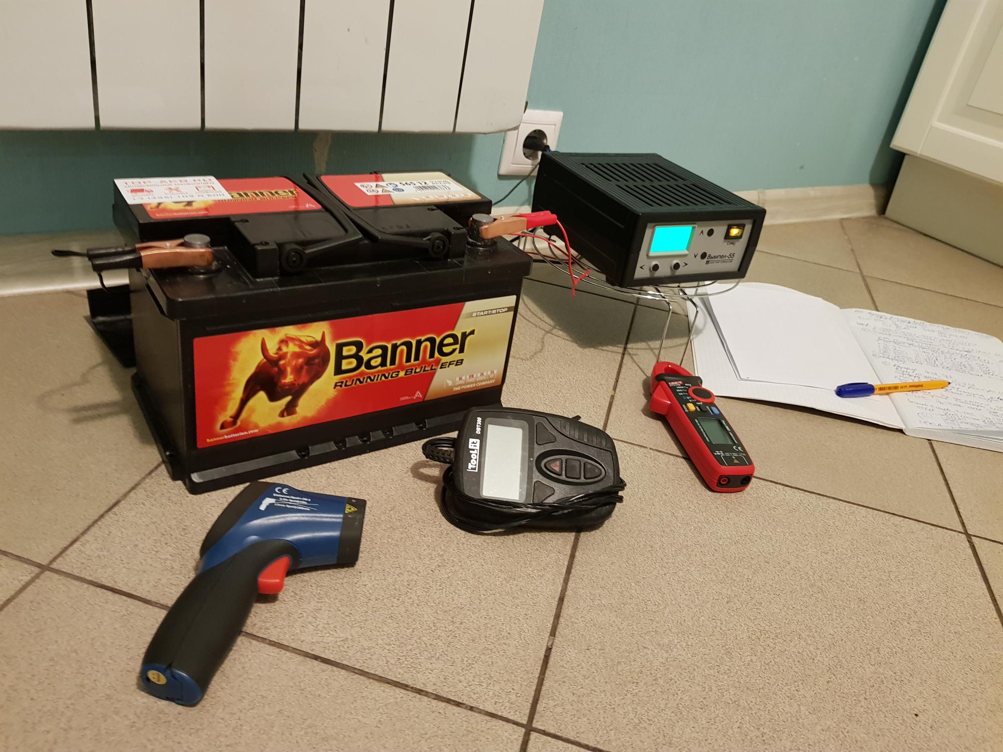

Заряд нового АКБ (с полки магазина) малым током методом Branimir. https://electrotransport.ru/index.php?topic=60312.msg1733934#msg1733934
Интересно было применить этот метод именно на новом АКБ.
03.11.2019  11:05 мск
Основной заряд АКБ производился Вымпелом-55 на первом алгоритме с параметрами заряда: U=14,70В; I=0,60А.
Температура АКБ во время заряда: не выше +240С

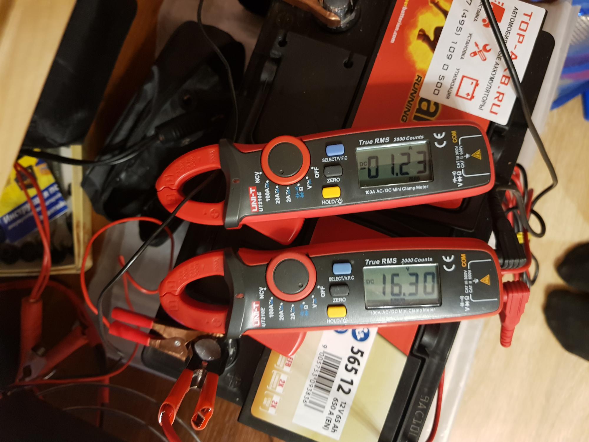

Дозаряд АКБ производился Вымпелом-55 на первом алгоритме с параметрами заряда: U=16,30В; I=1,30А
Температура АКБ во время заряда: не выше +250С
+0 ч 10 мин U=16,30В; I=1,25А (уже через 10 минут напряжение достигло заданного напряжения)
+0 ч 20 мин U=16,30В; I=1,03А
+2 ч 20 мин U=16,30В; I=1,03А
+3 ч 10 мин U=16,30В; I=1,03А
Остановил дозаряд, так как ток замер практически с самого начала дозаряда.
Сделал еще один эксперимент: понизил напряжение до U=16,20В, ток упал до I=0,86А. В течении 10 минут ток приподнялся до I=0,89А и больше не менялся. Через два часа и этот дозаряд отключил.

После отстоя АКБ около шести часов имееем следующие параметры:
Температура АКБ: +240С
Тестер АКБ: Uрц=12,95В; Rвн=3,53мОм; ENSSEFB=660А; SOC=100%; SOH=100%

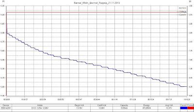

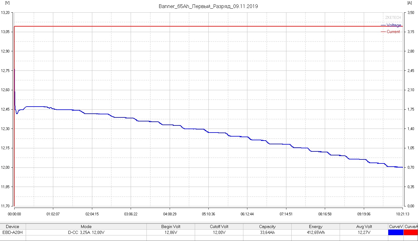

Первый контрольный РАЗРЯД до U=12,00В током I=3,25А
Время разряда: 10 час 21 мин 00 сек
E12.0В=33,64 Ач
Через 5 минут после нагрузки:
Температура АКБ: +230С
Тестер АКБ: Uрц=12,18В; Rвн=4,31мОм; ENSSEFB=540А; SOC=47%; SOH=83%
Через 15 минут после нагрузки:
Тестер АКБ: Uрц=12,19В; Rвн=4,30мОм; ENSSEFB=541А; SOC=48%; SOH=83%

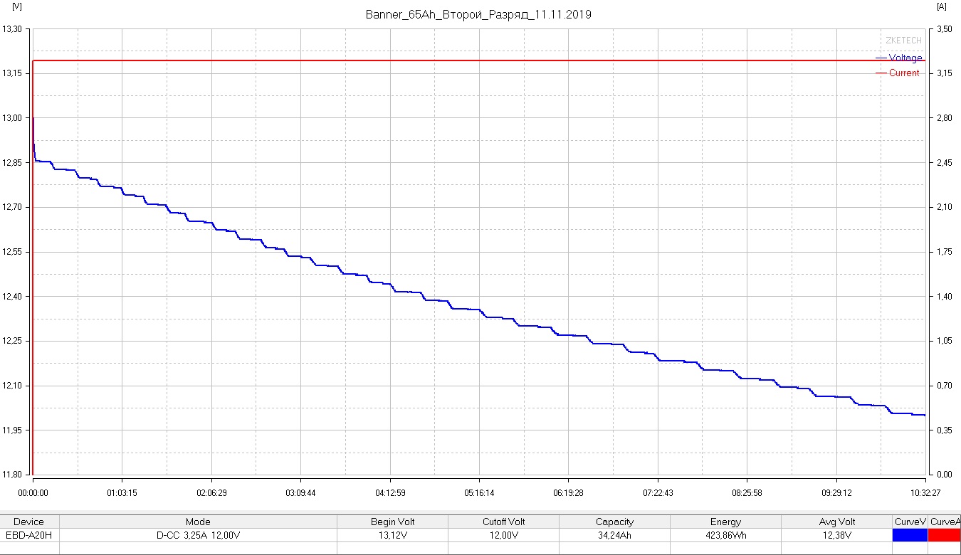

Контрольный РАЗРЯД (он же второй подряд для АКБ) до U=12,00В током I=3,25А
Время разряда: 10 час 32 мин 01 сек
E12.0В=34,24 Ач
Тестер АКБ: Uрц=12,15В; Rвн=4,11мОм; ENSSEFB=566А; SOC=43%; SOH=87%
Через 10 минут после нагрузки:
Тестер АКБ: Uрц=12,16В; Rвн=4,17мОм; ENSSEFB=557А; SOC=45%; SOH=85%
Тестер АКБ: Uрц=12,18В; Rвн=4,24мОм; ENSSEFB=548А; SOC=47%; SOH=84%

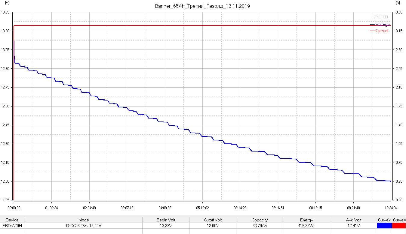

13.11.2019  06:10 мск
Контрольный РАЗРЯД (он же третий подряд для АКБ) до U=12,00В током I=3,25А
Время разряда: 10 час 23 мин 45 сек
E12.0В=33,79 Ач
Тестер АКБ: Uрц=12,16В; Rвн=4,11мОм; ENSSEFB=566А; SOC=45%; SOH=87%
Тестер АКБ: Uрц=12,18В; Rвн=4,11мОм; ENSSEFB=567А; SOC=47%; SOH=87%

Третий Контрольно-Тренировочный Цикл. E12.0В=33,30 Ач

Тестер АКБ: Uрц=13,43В; Rвн=3,45мОм; ENSSEFB=675А; SOC=100%; SOH=100%
После отстоя АКБ около 20 часов имеем следующие параметры:
Тестер АКБ: Uрц=13,37В; Rвн=3,41мОм; ENSSEFB=682А; SOC=100%; SOH=100%

Контрольный РАЗРЯД (он же четвертый подряд для АКБ) до U=12,00В током I=3,25А
Время разряда: 10 час 14 мин 43 сек
E12.0В=33,30 Ач
Тестер АКБ: Uрц=12,15В; Rвн=3,98мОм; ENSSEFB=584А; SOC=45%; SOH=89%
Тестер АКБ: Uрц=12,16В; Rвн=3,97мОм; ENSSEFB=585А; SOC=45%; SOH=90%
Тестер АКБ: Uрц=12,18В; Rвн=3,97мОм; ENSSEFB=585А; SOC=45%; SOH=90%

[user]silandser[/user], Не плохо было бы и график заряда прикреплять, для полноты картины.
И на кой заряжать вымпелом если есть Zketech  :bw:

Цитата: Vova_n от 17 Нояб. 2019 в 02:31silandser, Не плохо было бы и график заряда прикреплять, для полноты картины.
У Вымпела-55 нет такого инструментария

Дозаряд АКБ производился Вымпелом-55:
-на первом алгоритме с параметрами заряда: U=16,30В; I=1,30А до падение тока до минимальных величин
Температура АКБ во время заряда: не выше +280С
+0 ч 10 мин  U=16,24В; I=1,30А
+0 ч 20 мин  U=16,31В; I=1,26А
+0 ч 30 мин  U=16,30В; I=1,23А
+0 ч 40 мин  U=16,30В; I=1,23А
+0 ч 50 мин  U=16,29В; I=1,23А
+1 ч 00 мин  U=16,29В; I=1,23А
+1 ч 30 мин  U=16,29В; I=1,22А
+2 ч 00 мин  U=16,29В; I=1,22А
+2 ч 30 мин  U=16,28В; I=1,22А
+3 ч 00 мин  U=16,28В; I=1,22А
+3 ч 30 мин  U=16,28В; I=1,22А. Дозаряд остановлен.

Заряд и Дозаряд АКБ производился Кулоном-912:
// Дата создания:08:29:51 19-11-2019
// Версия ПО: Q912R912 WF:1
// WEB ID: Кулон 912
// IP:192.168.1.55
//Заряд АКБ. Расширенный режим.
//Параметры АКБ.
//Напряжение АКБ:12В. Емкость АКБ: 65Ач.
//Основной заряд.
//Максимальное напряжение:14.80В. Напряжение начала снижение тока:14.20В.
//Максимальный ток: 6.50А.
//Окончание заряда по току.
//Ток окончания заряда: 0.10А.
//Максимальное время заряда:48часов.

График напряжения основного заряда и трех дозарядов

+00 ч 10 мин  U=16,41В; I=1,25А
+01 ч 00 мин  U=16,43В; I=0,95А
+01 ч 30 мин  U=16,43В; I=0,93А
+02 ч 00 мин  U=16,44В; I=0,97А Ток начал расти.
+02 ч 30 мин  U=16,43В; I=0,97А
+03 ч 00 мин  U=16,43В; I=0,98А
+03 ч 30 мин  U=16,43В; I=0,98А
+04 ч 00 мин  U=16,43В; I=1,00А. Дозаряд остановлен. //АКБ заряжалась:04ч00м   Отдано: 3.95Aч
После отстоя АКБ около 8 часов имеем следующие параметры:
Тестер АКБ: Uрц=13,21В; Rвн=3,40мОм; ENSSEFB=685А; SOC=100%; SOH=100%
Нагрузочная вилка 200А:
1 сек=11,05В
2 сек=10,80В
3 сек=10,65В
4 сек=10,60В
5 сек=10,55В
6 сек=10,55В
7 сек=10,60В
8 сек=10,55В
9 сек=10,60В
Тестер АКБ: Uрц=13,09В; Rвн=3,42мОм; ENSSEFB=680А; SOC=100%; SOH=100%
Тестер АКБ: Uрц=13,10В; Rвн=3,42мОм; ENSSEFB=680А; SOC=100%; SOH=100%

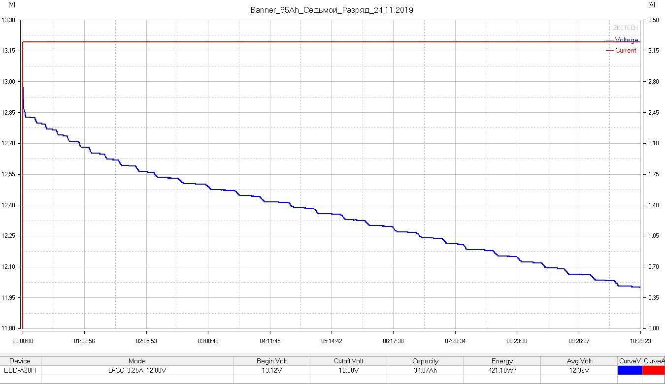

24.11.2019  01:45 мск
Контрольный РАЗРЯД (он же седьмой подряд для АКБ) до U=12,00В током I=3,25А
Время разряда: 10 час 28 мин 59 сек
E12.0В=34,07 Ач
Тестер АКБ: Uрц=12,18В; Rвн=4,11мОм; ENSSEFB=566А; SOC=45%; SOH=88%
