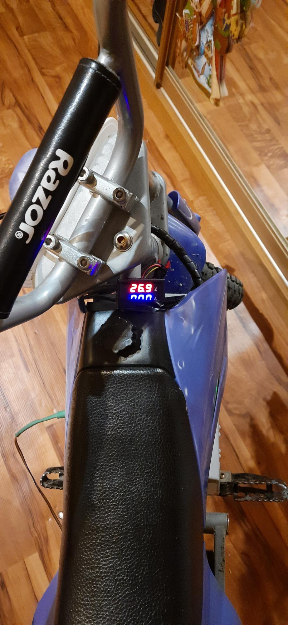

Здравствуйте.

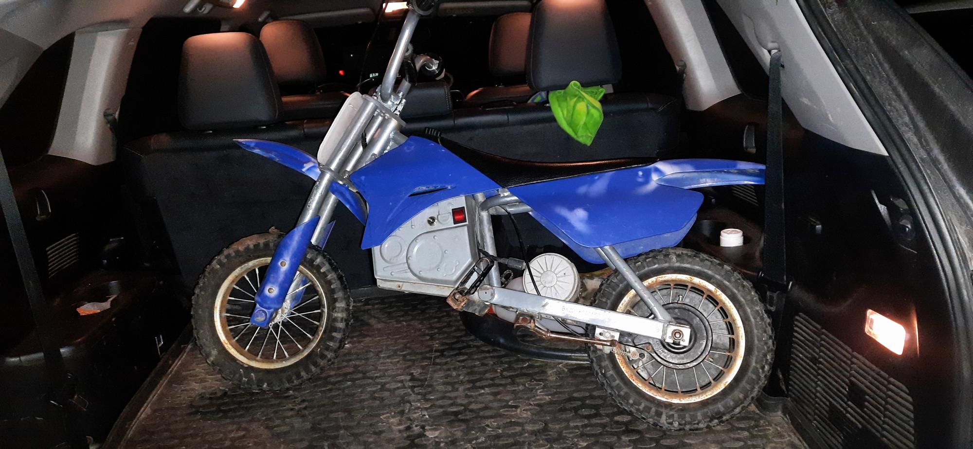

Недавно купил б/у детский квадроцикл 500Вт 24В. Сейчас занимаюсь его восстановлением. Так уж получилось что покупал его не на ходу и проверить тяговые характеристики моторчика возможности не было. Выглядит он вот так:
Покупался он для применения не по назначению, а именно для поездок зимой по озеру со снежным покровом 20-30см, со скоростью до 10км/ч на расстояние до 10км. При этом вес системы квадроцикл плюс пилот плюс вещи будет составлять 140-150кг. Для достижения поставленной задачи   он будет переделан в лыжно-гусеничный вариант вроде такого:
Только делать буду сам. Благо опыт имеется. В качестве лыж будут использоваться передние лыжи от детского снегоката. Ширина каждой из двух гусениц предполагается 20см, расстояние по осям гусеничного блока 40-50см.
А теперь главный вопрос: уже сейчас чувствую что имеющегося двигателя в 500Вт будет недостаточно для решения поставленной задачи. В связи с чем прошу форумчан поделиться информацией насчет минимальной достаточной мощности для осуществления моего плана. Брать двигатель "с запасом" не вижу смысла ибо более мощный двигатель быстрее высадит батарею той же емкости по сравнению с более слабым мотором.

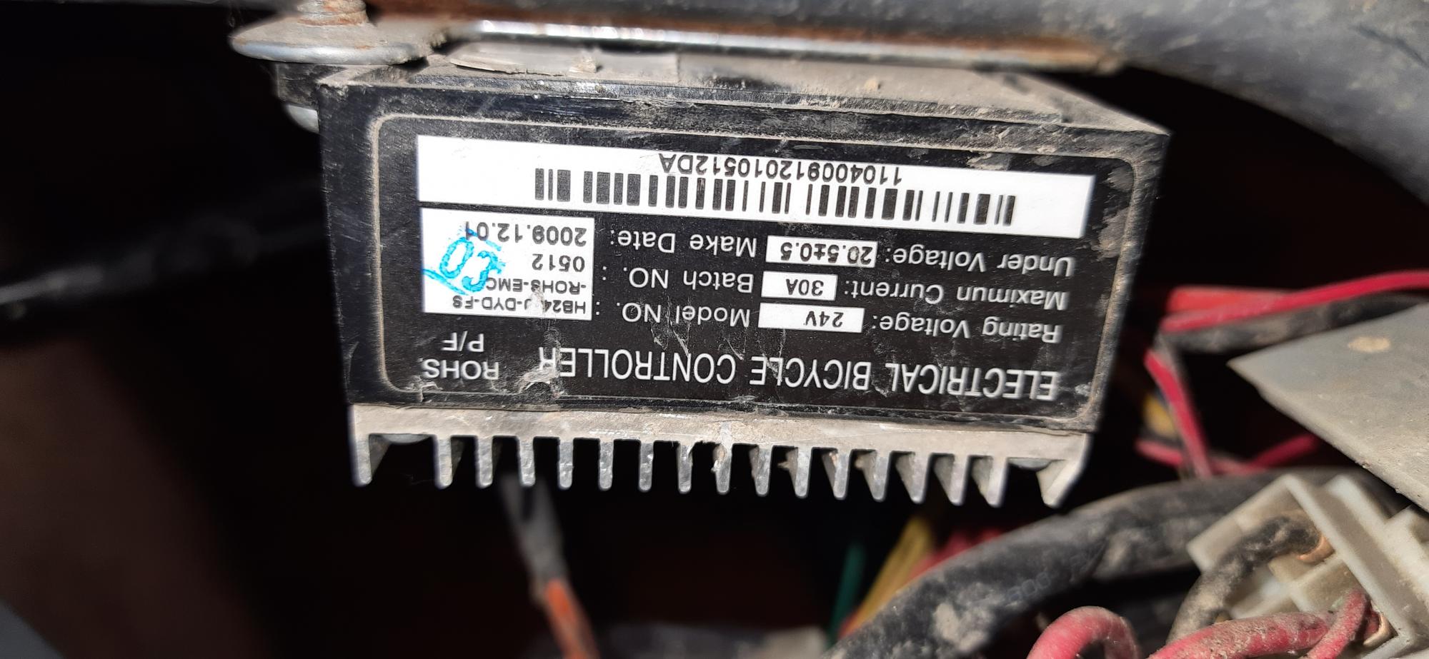

Если бы была предоставлена модель двигателя, схема передачи усилия и параметры аккумулятора, то были бы данные для предметного обсуждения.
