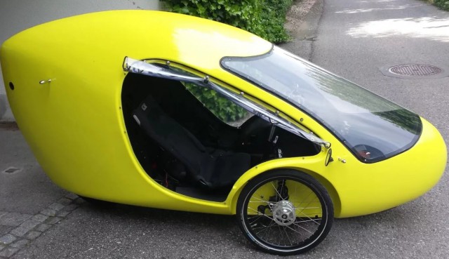

Вариант .   :bw:

https://www.h-zontal.com/pagesgb/presentation.html
По сути, "прон" это ультимативный разделочник... со всеми проблемами разделочника в плане эргономики :(. У меня шея не как у борца... с умом, хехе.
