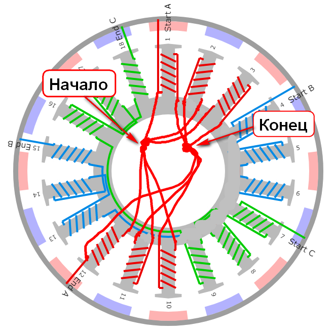

Цитата: Bekjan от 05 Дек. 2019 в 07:34Т.е считать:
Ложу провод - говорю один, вывожу обратно - говорю один.
Повторяю: 2-2, 3-3
Да, начало, кладу говорю один прямой, вывожу- говорю один обратный, и т.д. И  "прямые " всегда в одном направлении для всех кладутся.
Тут все хорошо видно, конфигурация 27слотлв 30 полес Y обмотка
http://www.bavaria-direct.co.za/scheme/calculator/

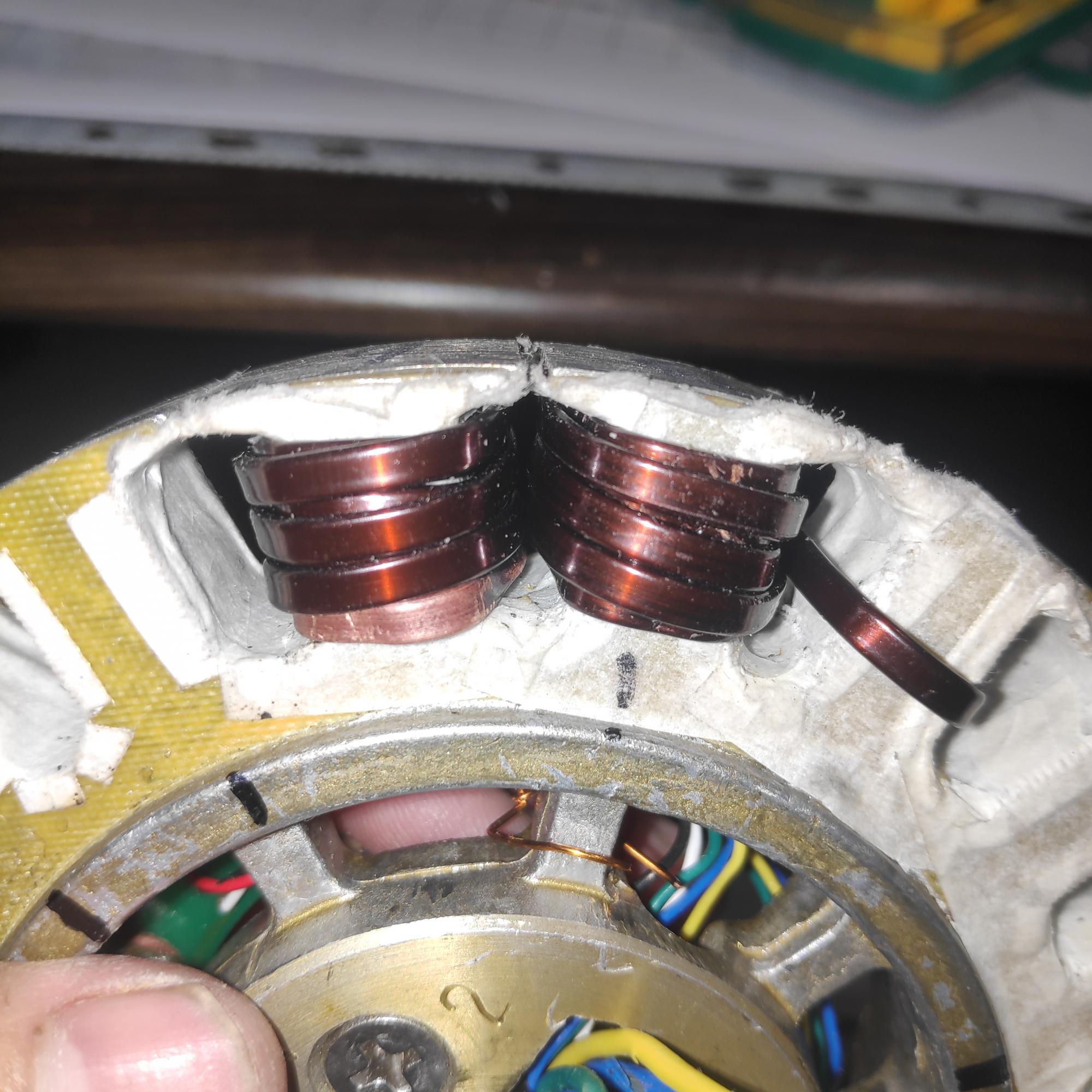

нашел прямоугольный провод 0.85х2.85мм медь сечение 2,42мм2, с лаком размеры 1х3мм
т.е скин-эффект поидее должен быть? ведь толщина более 0.5мм

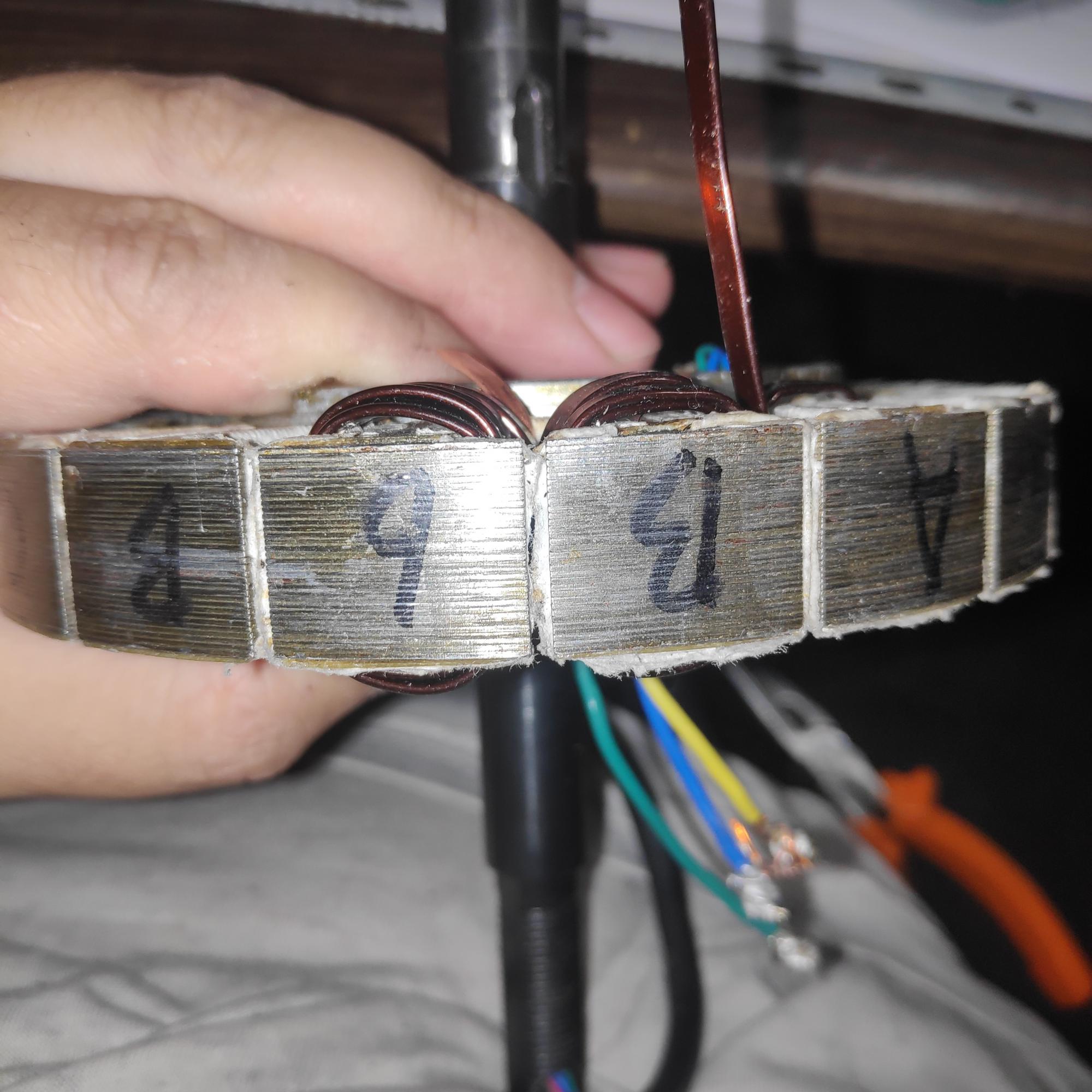

Картинки не загружаются, про нагрев напишу:
1АаА - греется первый зуб
1ВвВ - греется первый и третий зуб
1СсС - греется первый и третий зуб
2АаА - очень сильно греется первый зуб
2ВвВ - греется первый зуб
2СсС - греется первый зуб
Bekjan
Пересчитал, витки разнятся от -1 до +2 витков
66 67 67
68 68 67
68 66 67
66 67 65
65 66 67
65 67 67
С помощью какой-то матери намотал метром провода 8 витков на первый зуб, 7 витков на второй и остаток на 1 виток.
Т.е 7ми витковую обмотку реально намотать этим прямоугольным проводом  :bw: :bw: :bw:
7 витков это 52см провода, вес 12.7гр, на все зубья 9.36м + 3м на выходы и переходы на вторую группу
Всего 13м провода, вес 318гр, цена 239р, тупо полкило взять и хватит  %-)

kor
Цитата: Bekjan от 28 Нояб. 2019 в 21:27
я про соединения проводов зубьев между собой параллельно
вот так?
Такую "параллельную обмотку" в данной конфигурации 18/16 делать нельзя. (У каждой обмотки из Троицы получается разная эдс в один и тот-же момент времени, итог-перетекающие токи, нагрев обмоток, падение кпд.).
  Мотайте как в исходнике, "последовательную".

Pau62
Цитата: kor от 06 Дек. 2019 в 08:56Такую "параллельную обмотку" в данной конфигурации 18/16 делать нельзя. (У каждой обмотки из Троицы получается разная эдс в один и тот-же момент времени, итог-перетекающие токи, нагрев обмоток, падение кпд.).
Я хочу мотать по 3 зуба одним проводом, потом эти тройки соединять параллельно.
Думаю и здесь можно сделать так же.
