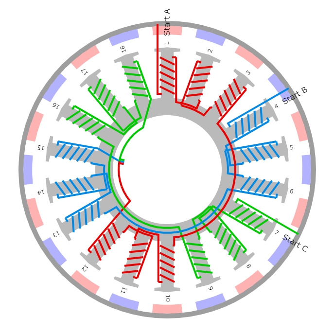

Это я понимаю и могу добиться нужного перестановкой только фазовых проводов идущих на контроллер, но что-то делаю не так пытаясь перепаять фазные провода на моторе. Что-то не так с картинкой калькулятора.

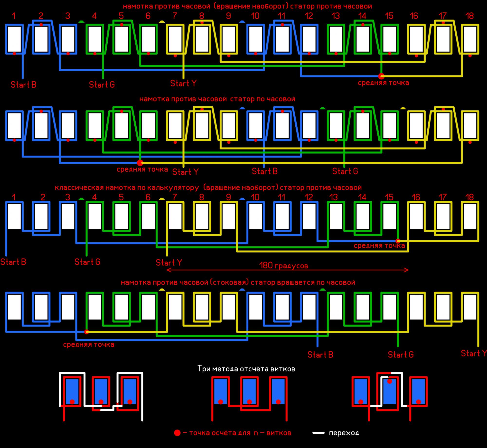

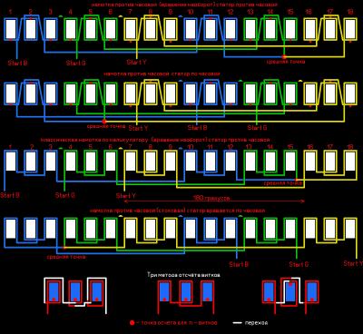

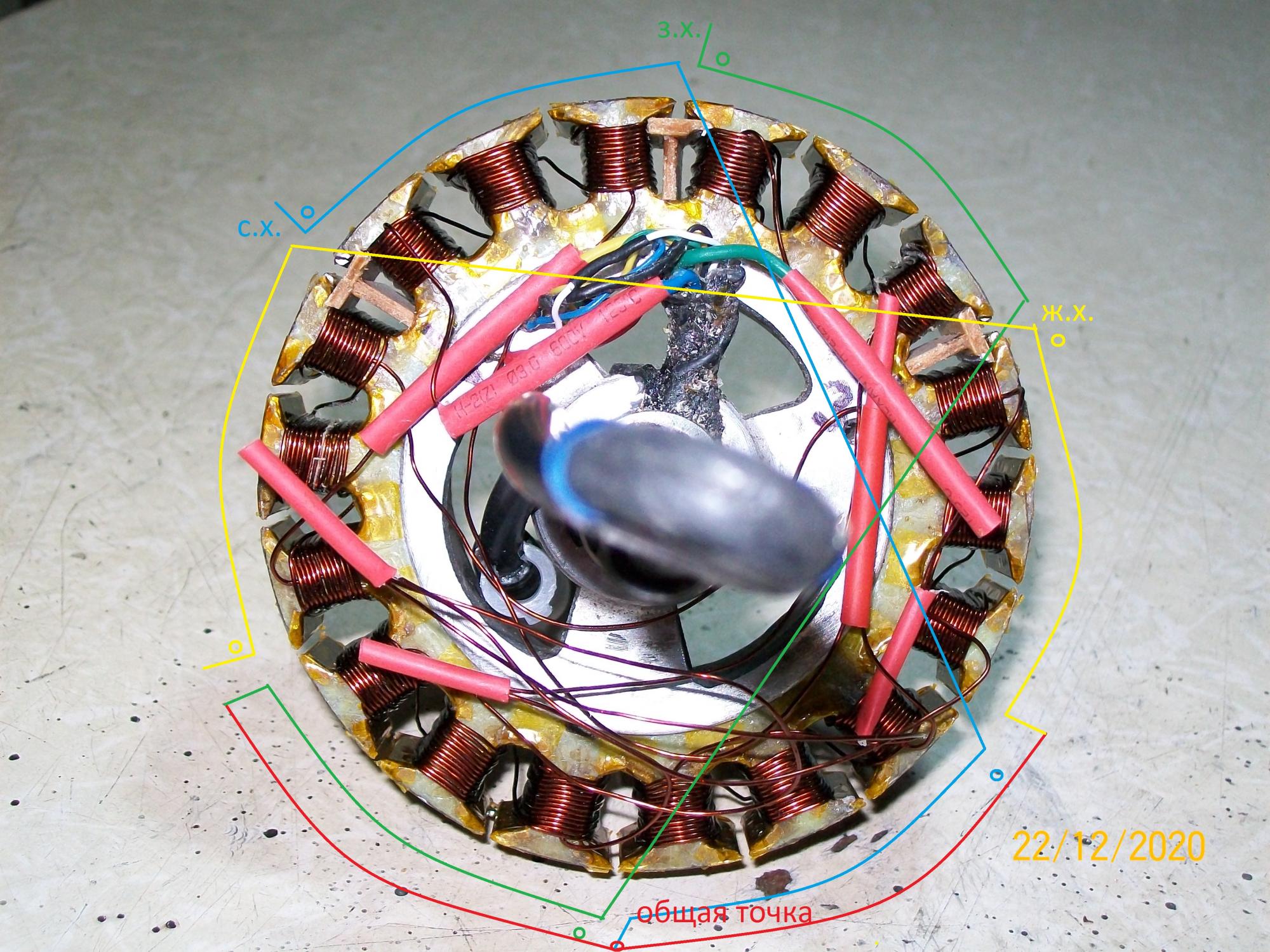

Извиняюсь, но очередной длинный опус для особо терпеливых.

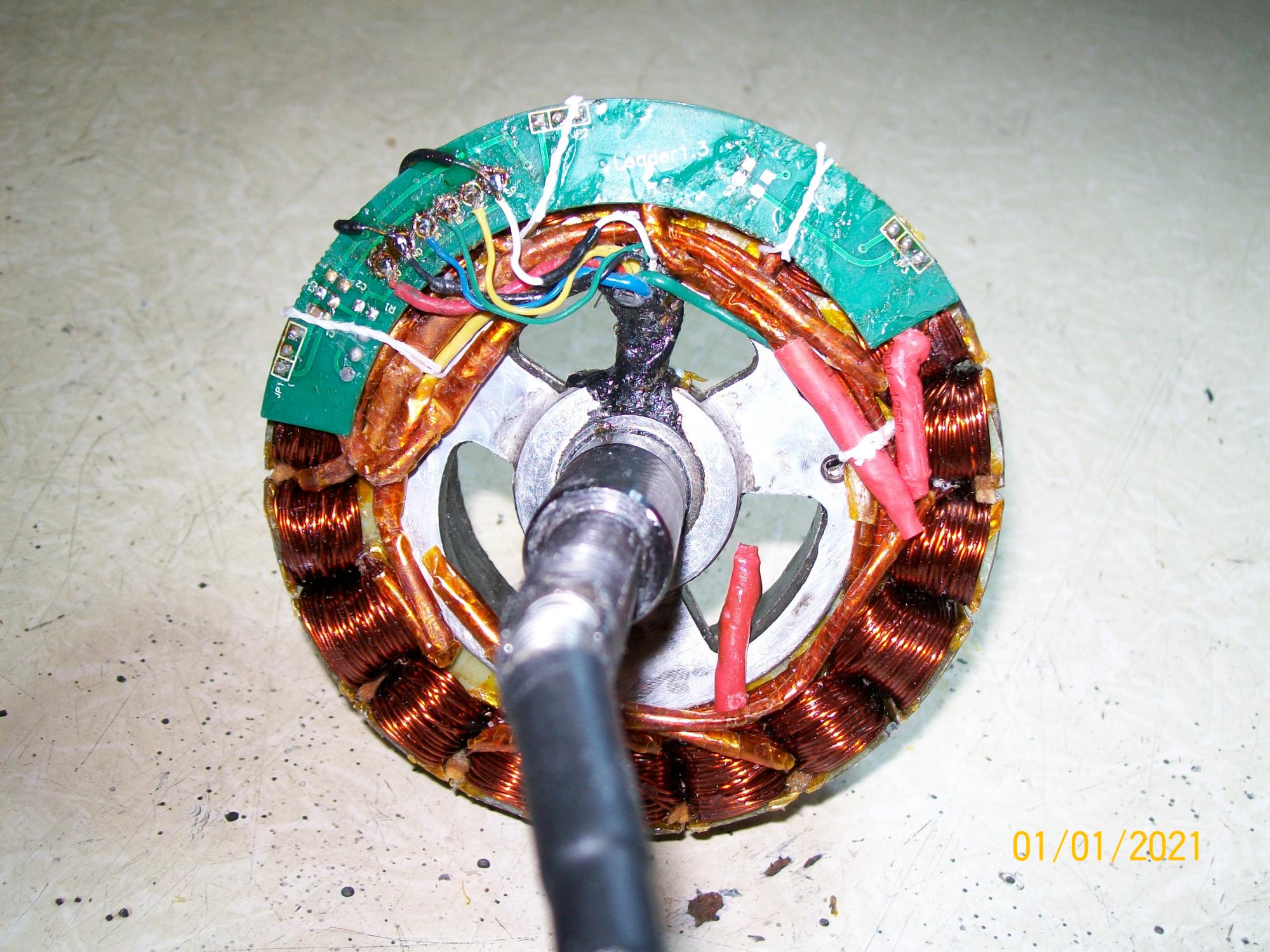

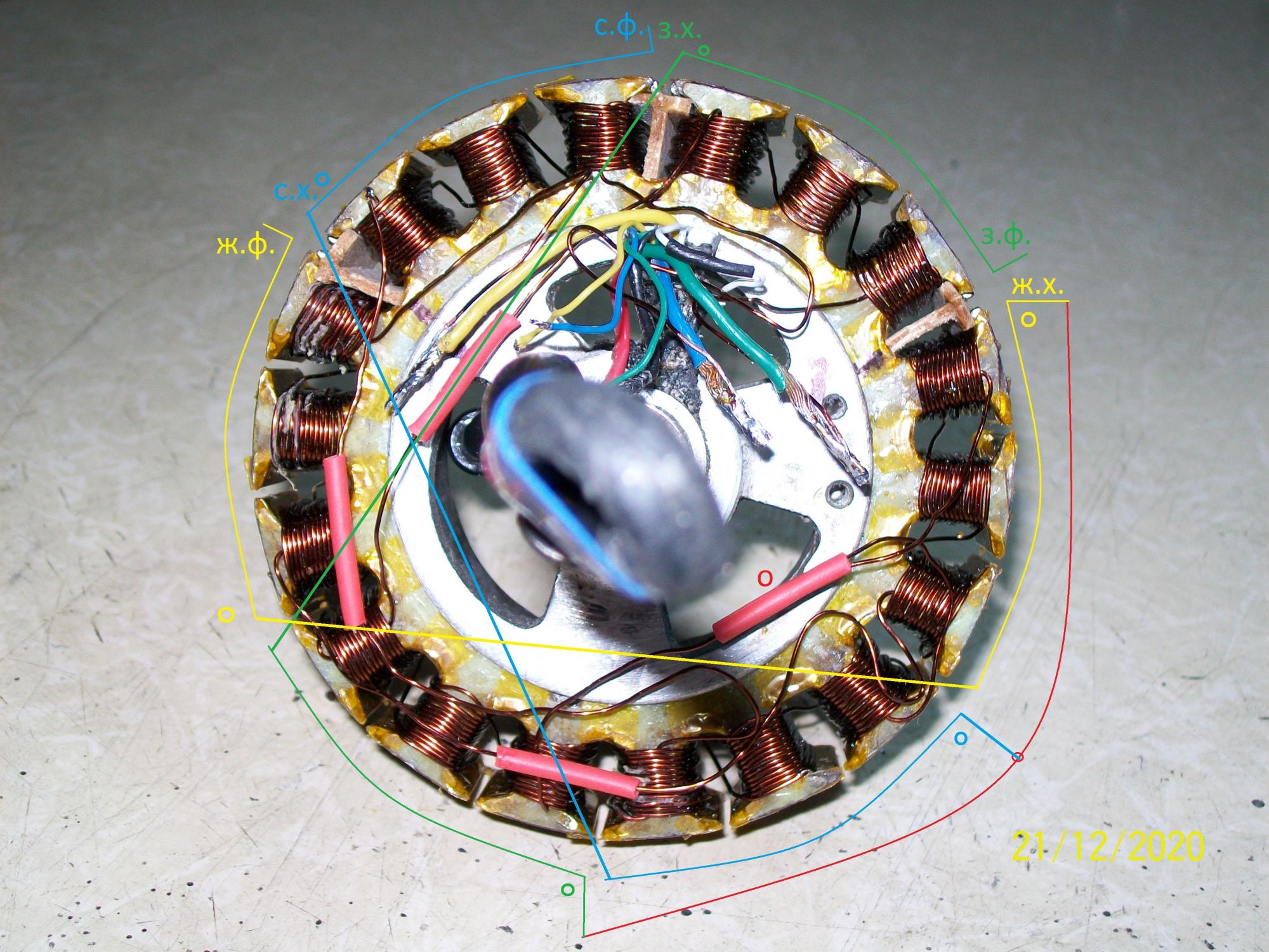

Перегретый MXUS 500W 48V собирался перемотать давненько уже и начал читать всё, что мне попалось по перемотке. Ну и видно так начитался,  что где-то что-то перемкнуло. Когда решил, что уже готов, размотал мотор и намотал взяв схему намотки в калькуляторе.
Оказалось, что он (мотор) крутится в другую сторону. Можно было как советовали перекинуть фазы и на этом успокоиться, но такой выход мне не понравился-не хотел для себя создавать путаницу. Хоть и разматывал уже давненько но точно запомнилось место где я смотал последний виток.
Фотографии сделал, но точно по ним понять как было намотано не понятно.

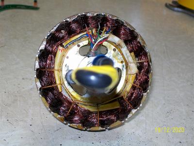

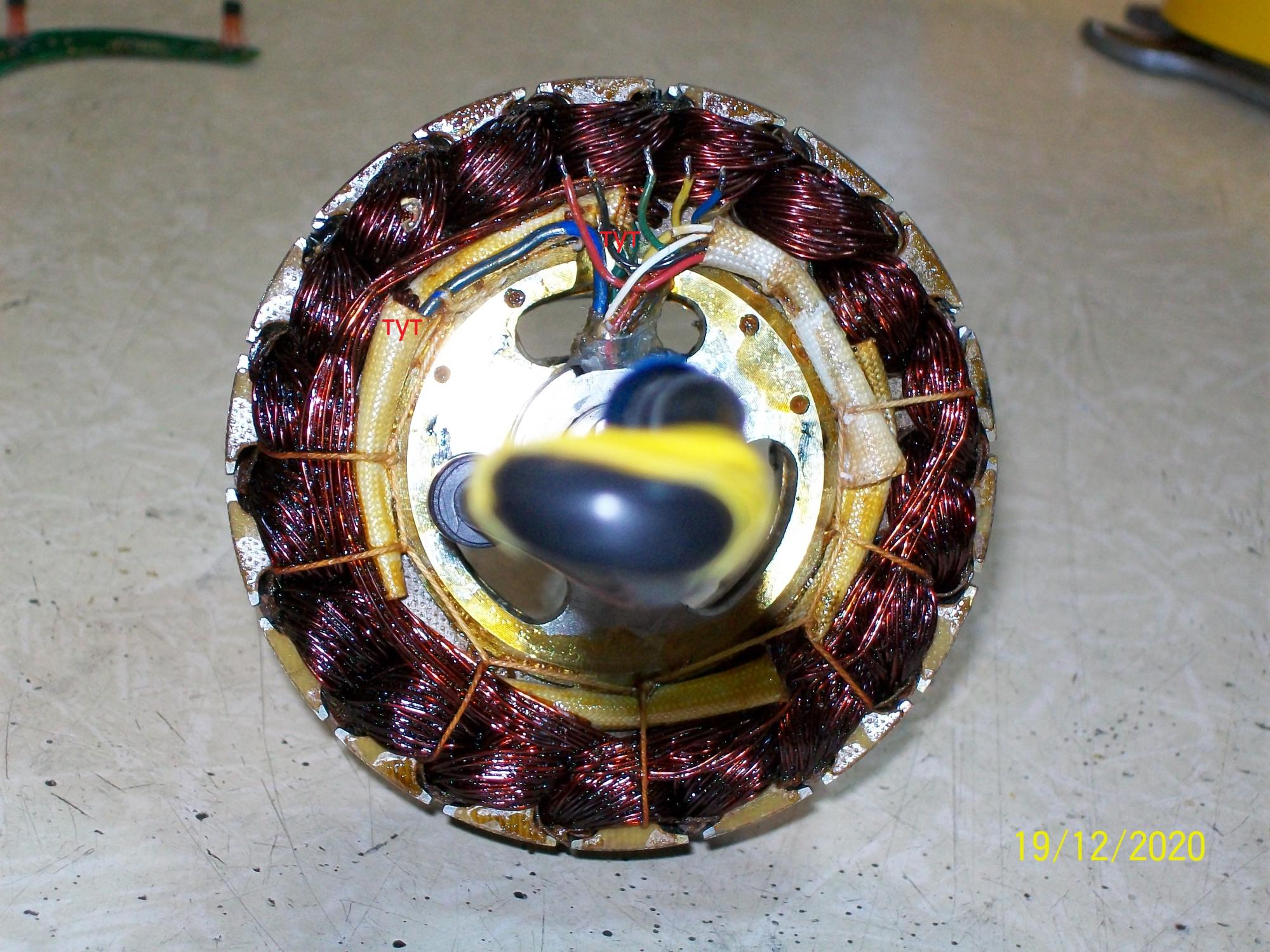

У меня есть второй мотор и решил разобрав его посмотреть. Разобрал, перерезал нитки и отогнул провода и увидел, что китайцы про калькулятор возможно и не слышали. У них всё наоборот. На фотографии второго мотора точно видно (а ничего не видно т.к. случайно удалил фотку без ниток), но и на этой фотке видно, что начало синей и зелёной фазы находится в самом низу зуба и намотка идёт против часовой.

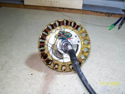

Решил намотать на железе шесть раздельных пробных обмоток (был старый провод 0,6мм) и попробовать разные варианты коммутации.
Понял, что если брать схему намотки из калькулятора контроллер без самообучения будет крутить в обратную сторону (у меня 4 китайских контроллера 2 с самообучением, а два без оного). Вот интересно как себя ведут другие не китайские контроллеры (может китайцы просто подкрутили свои прошивки в контроллерах. И тут на сайте люди мотавшие по калькулятору тоже получали крутящийся в обратную сторону мотор. Ладно у меня мелкий редукторник, а вот когда перемотаешь большой прямоход.
Кроме того мне не нравится, что провод конца одной фазы и начала другой фазы мешаясь друг-другу торчат в одном месте. Ещё не понятен метод подсчёта витков, один предлагает считать только полные витки, а всё остальное как пустые переходы, другой предлагает считать  только по уложенным между зубами проводам и я попробовал мотать против часовой со счётом с разных сторон зуба. Да небольшая сложность, но пустой переход будет равен как между 1-ым и вторым зубом, так и между 2-ым и 3-им и не будет недомотки 0,25 витка на 1-ом и 3-ем зубе.
Привожу 4 схемы намотки которые я опробовал и сам буду мотать по второй схеме.
По четвёртой схеме можно мотать и по часовой, если начала фаз мотать от средней точки.
Надеюсь, что это прояснит кое-какие вопросы таким ...как я.
Если не уверен можно намотать шесть отдельных полуфаз, а потом уже объединить как нужно, места для этого внутри корпуса мотора достаточно да и если что можно будет перемотать этот кусок.

Вот пробная намотка как в калькуляторе, но начала фаз от средней точки.
Вот пробная намотка против часовой по которой буда мотать я.
