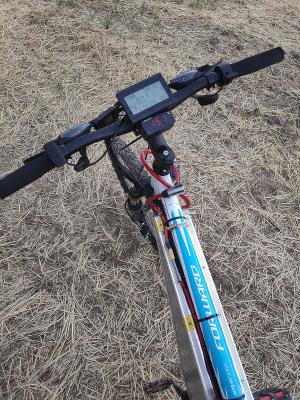

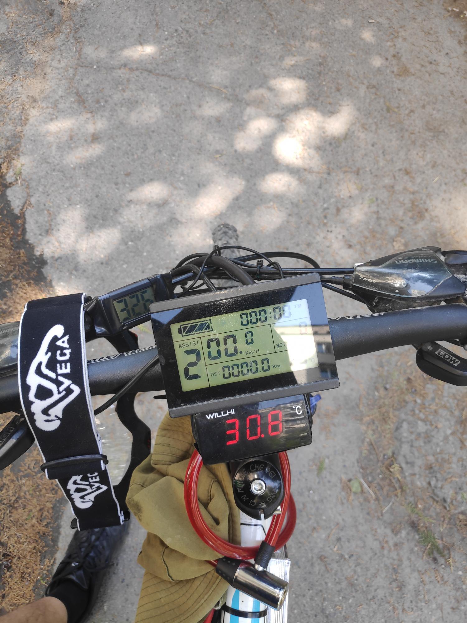

Собрал мотор, погонял по микрорайону (температура окружающей среды 33°С) - 10Т значительно интереснее чем 14Т, т.к. тяга на старте по ощущениям такая же, но длительность ускорения больше (т.к максималка больше на 16км/ч) так и кайфа больше. С не привычки разгоняется быстро, что аж скрипел тормозами всю поездку. Реально задумался порезать батарейный ток через С5 и перейти на 180-230й тормозной диск на переднее колесо.
Эх, как ни крути, с моим весом (110кг + 32кг вел) мотор нагрелся до 118°С в принципе по плоскачу. Интересно, при 2х2 какая температура будет?  :bw:
Вялость мотора на ускорении начинается где-то в районе 85-95°С.
При 33°С снаружи контроллера боковина греется до 49°С (это нормальная температура?).
Лак сушился полтора дня под жарким солнцем 40-48°С, гандошить духовку не захотел (40мин при 120°С), зато думаю на обкатке лак досушился  /:-)
Ошибок 03 и 06 не возникали, уже хорошо.

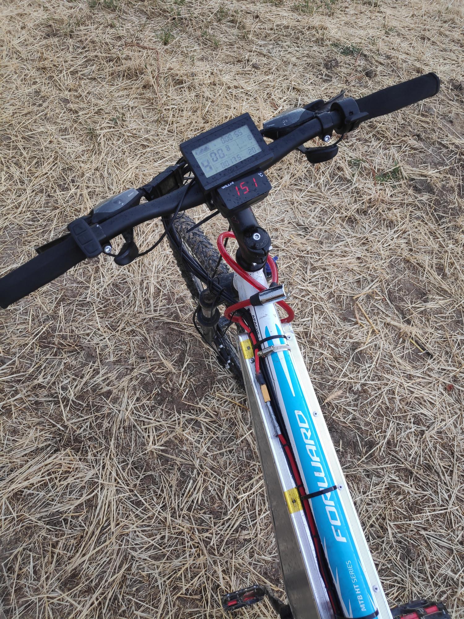

Хотел повторить Февральский тест в горы на +950м но сильно припозднился и пошёл дождь, заехал на небольшой холм, прогрел мотор до 157°С.
В начале пути ехал по асфальту с небольшим подъёмом:
вкачивалось 1350-1450Вт до скорости 42км/ч а после почему-то вкачивалось 1150-1250Вт. Естественно рост температуры примерно 0.2°С в/сек.
Остановился, установил С5 в 6 - мощность упала до 1000Вт, максималка 39км/ч, ещё убавил до минимума С5=4 - мощность упала до 850-950 а максималка 37км/ч.
Не успел проехать 200м как мотор отключился, на дисплее 0Вт, ошибок нет, температура 90°С. Даю газ - крутит секунд 5 и снова отключается.
Поставил С5=8 - вроде едет. Проехал около 3 километра вверх
температура 107-110°С и снова отключился мотор, на дисплее нет ошибок.
Поставил С5=10 т.е без реза батарейного тока и о чудо, еду! Температура уже за 130°С а мотор крутит.
Выходит в контроллере при урезании батарейного тока что-то перегревается? Как в КТ контроллере на 30А устроено урезание батарейного тока?
А тем временем начался дождь и сильный встречный ветер + подъём на холм 100-120м и всё это время мотор продолжал работать, поднимать.
На вершине холма мотор прогрелся до 157°С. Многоват 30А контроллер для этого движка, думал порежу батарейный ток через С5 а тут такая подстава(
Закрепился в намерении перейти на 2х2.

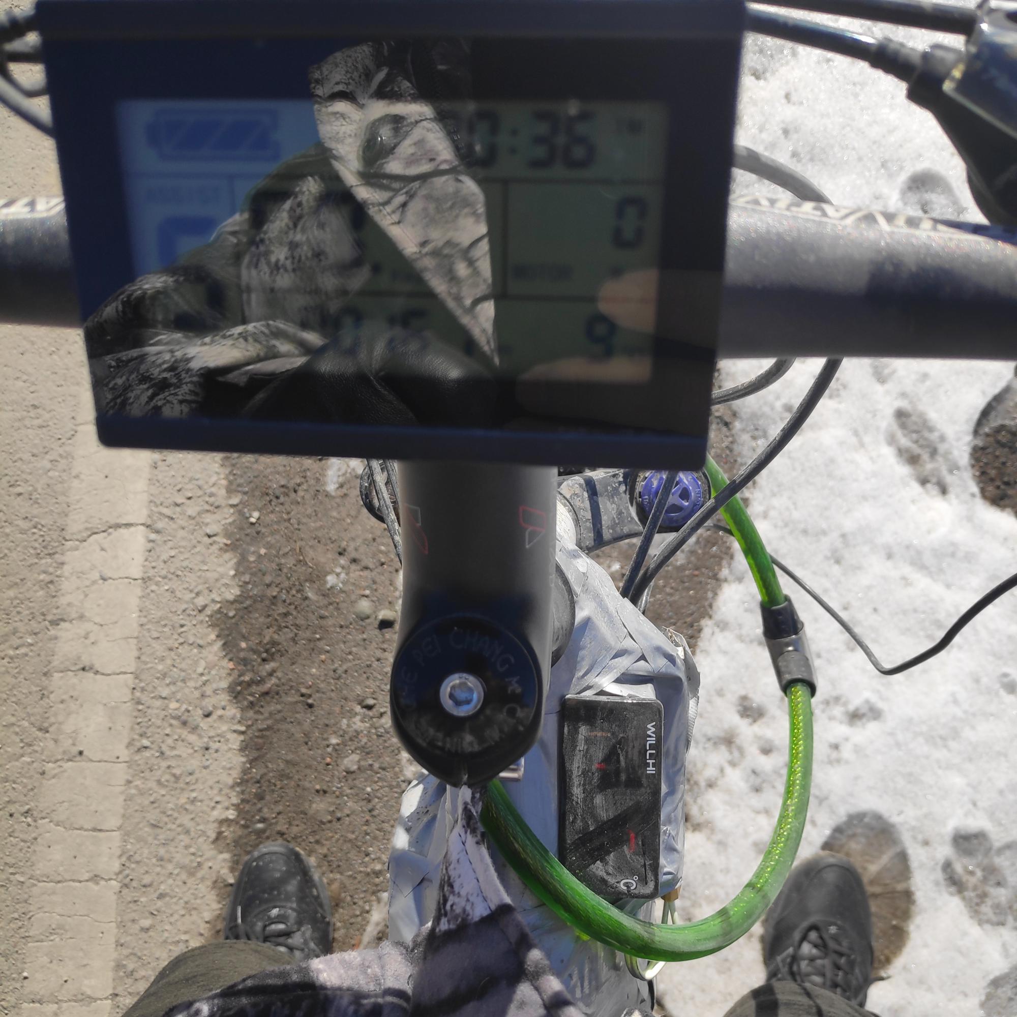

Цитата: Bekjan от 15 Фев. 2020 в 14:01
Поехал также но зимой, в условиях мокрого асфальта, грязе-снега и снега на дороге.
9 минут 71°С до трассы вверх в горы.
Скорость вверх была вроде также как при 12 витках - 24-29км/ч.
Несмотря на продолжительный подъём, но постоянную скорость 24+км/ч мотор прогрелся всего до 108°С
Через 16км проехал последнее село, начался штурм гор:
Хоть подъёмы были местами резче, но и спуски тоже были.
На половине горной дороги максимальная температура была 168°С а так держалось в районе 145°С
Остановился, полез в С настройки, С5 стояло значение 9, т.е 10% урезание батарейного тока  :facepalm:
Вернул значение 10 - при старте мотор издал те самые троллейбусные звуки на разгоне, что были на первых покатушках!
Замечено, что температура перестала подниматься на тех же частых подьемах, стабильно держалась 145°С, когда при С5=9 температура подскакивала до 165°С
Всё изменилось, когда проехал 2й мост а на дороге лежал плотный белый снег.
Скорость упала с 20-25км/ч до 16-18км/ч и уже помогал крутить педали, температура поднялась до 155°С.
Проехав шлагбаум базы "Тёплые Ключи" начался затяжной 1,5км подъём. Через 500м контроллер отключил питание по защите. Ошибка на дисплее 03 Info а температура 180°С и падает.

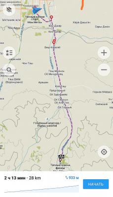

Проехался еще раз по тому же маршруту но уже летом, с другой обмоткой и более мощным КТ контроллером (был 9фет 22А, стало 12 фет 30А).

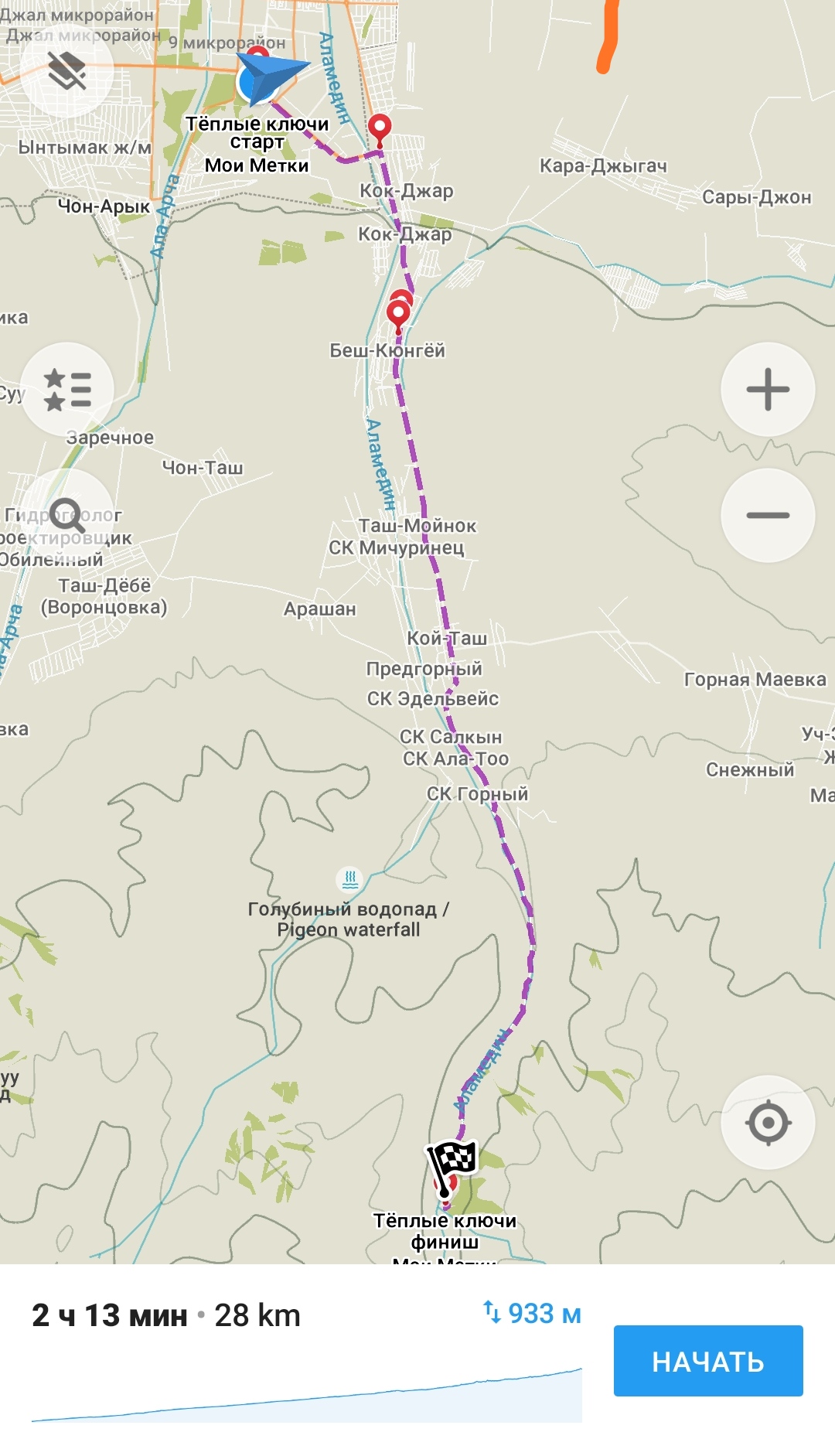

Маршрут
Пробую отметить контрольные точки для фиксации всевозможных показателей - сейчас это в основном температура мотора. В дальнейшем скорость, напряжение под нагрузкой и без. Пока нет логгера да и так интереснее чтоли.
Контрольные точки:
#0 (пересечение улиц Южная магистраль и Жукеева-Пудовкина) - высота x
#1 (пересечение улиц Южная магистраль и Алма-Атинская) - высота X, +Nм, расстояние 3,3км
#2 (ул. Алма-Атинская, Этно комплекс Супара) - высота X, +Nм, расстояние 1,7км
#3 (ул. Алма-Атинская, подъём, начало с. Беш-Кунгей) - высота X, +Nм, расстояние 1,9км
#4 (ул. Алма-Атинская, конец с. Беш-Кунгей) - высота X, +Nм, расстояние 3,0км
#5 (ул. Алма-Атинская, конец с. Таш-Мойнок) - высота X, +Nм, расстояние 2,3км
#6 (ул. Алма-Атинская, конец с. Кой-Таш) - высота X, +Nм, расстояние 3,7км
#7 (ул. Алма-Атинская, перед резким спуском -41м) - высота X, +Nм, расстояние 2,7км
#8 (ул. Алма-Атинская, отель Jannat Resort) - высота X, +Nм, расстояние 2,0м
#8 (ул. Алма-Атинская, мост #1) - высота X, +Nм, расстояние 0,800м
#9 (ул. Алма-Атинская, Комплекс отдыха 12 каминов) - высота X, +Nм, расстояние 3,5км (слишком большое расстояние, разница высот более 140м, но зацепиться по середине трассы не за что)
#10 (ул. Алма-Атинская, мост #2) - высота X, +Nм, расстояние 1,2км
#11 (ул. Алма-Атинская, врата на Тёплые Ключи) - высота X, +Nм, расстояние 0,600км
#12 (ул. Алма-Атинская, поворот) - высота X, +Nм, расстояние 0,550км
#13 (ул. Алма-Атинская, начало санатория Тёплые Ключи) - высота X, +Nм, расстояние 0,650км
#14 (ул. Алма-Атинская, конец санатория Тёплые Ключи) - высота X, +Nм, расстояние 0,350км
Высота Х, дельта высот пока не известны, т.к maps.google.com сильно ошибается на одной и той же точке.
Придётся через GPS Test получать высоту.
Таблица сравнения:
Дата заездаКонфигТемпература окр. среды, °Сt, на точке #0t, на точке #1t, на точке #2t, на точке #3t, на точке #4t, на точке #5t, на точке #6t, на точке #7t, на точке #8t, на точке #9t, на точке #10t, на точке #11t, на точке #12t, на точке #13t, на точке #14
2020.05.15AKБ 48V 13S12P, KT 9Fet22A, 1mm2 (0.40мм * 8 ), 14T, i14~5°Cn/a71°C108°Cn/an/an/an/an/a168°Cn/a155°Cn/a180°Cне доехалне доехал
2020.08.22AKБ 48V 13S12P, KT 12Fet30A, 1.7mm2 (0,85мм * 3 ), 10T, i1732°C88°C100°C115°С78°С -> 100°С105°С110°С125°С123°Сn/an/an/a125°Сn/an/a204°С

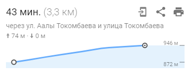

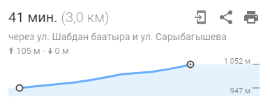

Цитата: Bekjan от 22 Авг. 2020 в 15:38
дельта высот[/b] пока не известны, т.к maps.google.com сильно ошибается на одной и той же точке.
Я бы наоборот сказал. По жпс ошибка по высоте будет больше. Гугль измеряет точнее, по той же жпс вообще-то B-), усредняет, личный приемник жпс по высоте довольно прилично болтает.
Bekjan
Ок, как вам такой пример - маршрут АВ, высоты А 900м, В 1000м. Добавляю пункт С, удаляю А. Высоты В 950м (*!?), C 1000м. На ровном месте срезал 50м, жесть!
И вообще что-то высоты завышенные по сравнению с maps.me.
Я смотрю высоты в конкретных точках карты. Там ничего не плавает. Более сложные операции надо понимать, я так сразу не берусь. :pardon:
Bekjan
Цитата: edw123 от 22 Авг. 2020 в 16:24конкретных точках карты
Жму правую кнопку мыш
Кликаю правую кнопку мыши - Построить маршрут отсюда. Это точка А.
Кликаю левую кнопку мыши - это точка В. Строится маршрут, слева график высоты. Начальный 900м, конечный 1000, разница 100м.
Кликаю на "Добавить следующую точку" и кликаю на карте точку С, удаляю точку А. Теперь высота начального пункта (точка В) не 1000 а 950м! Как тебе такое, [user]edw123[/user]?
У гугла похоже погрешность 50м, плевал я на такую погрешность!
Цитата: Bekjan от 22 Авг. 2020 в 16:54Жму правую кнопку мышКликаю правую кнопку мыши - Построить маршрут отсюда...
Это я умею. Но всех правил, условий, ограничений этой операции я не знаю, Вы же пишите, что не всё так просто. :pardon: Так что это погрешность, а точнее правила работы этой операции, к точности в конкретной точке это не относится.
