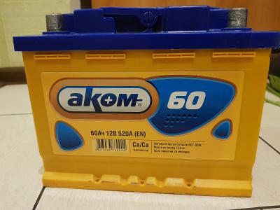

АКОМ 60Ач п.п. 12В 520A (EN)Ca/Ca 2015 г.в.
Автор silandser, 21 Нояб. 2019 в 23:00
silandser

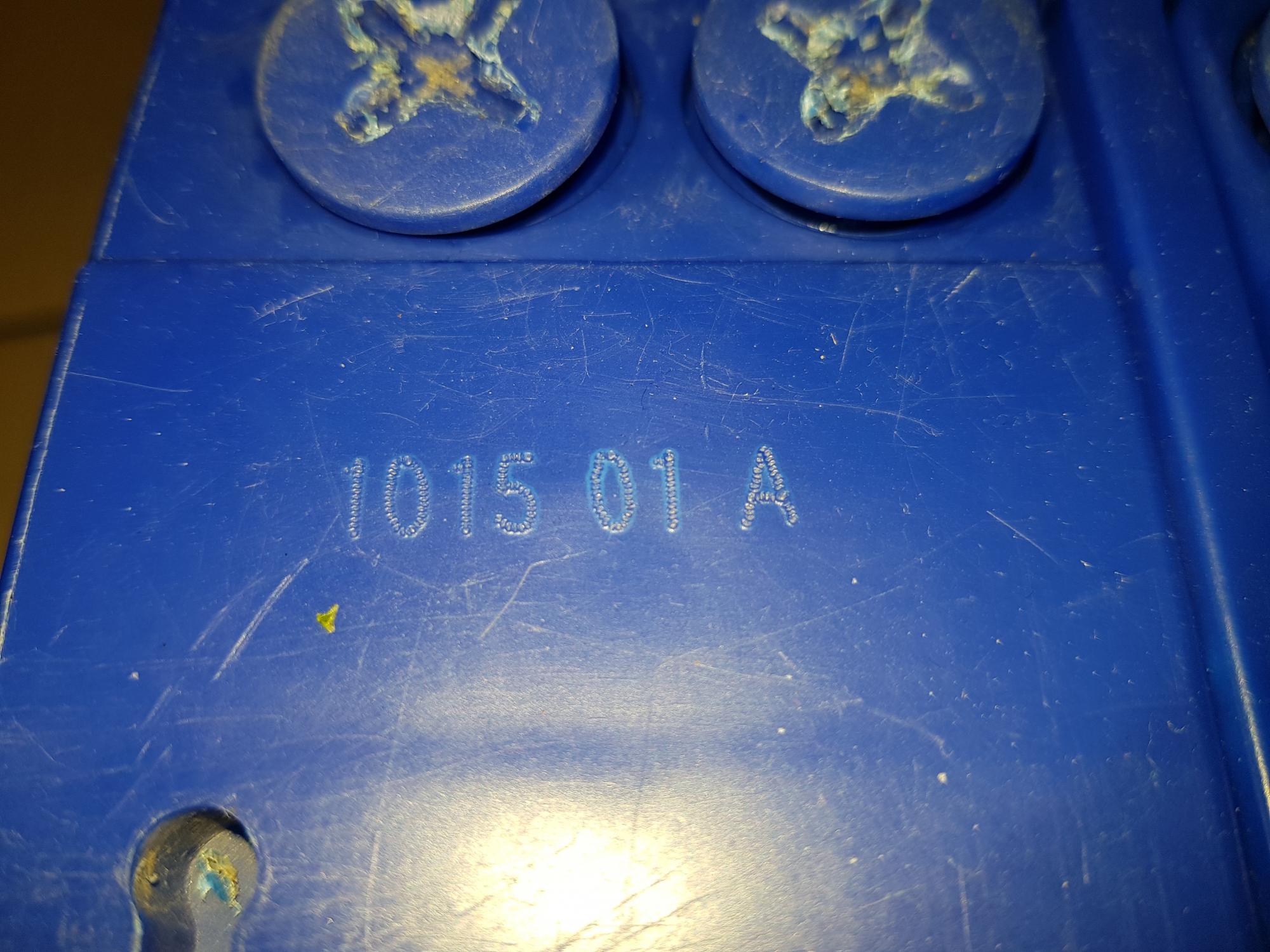

АКБ, выпущенная, если верить акомовской маркировке в октябре 2015 года, уже четыре года трудится в вазовской сёмерочке. Нареканий на работу АКБ у хозяина нет. Пару раз высаживал АКБ включенным светом, но сразу же заряжал её автоматическим ЗУ ОРИОН-325. Периодически АКБ подзаряжалась хозяином. С генератором тоже проблем не наблюдается, но и не земерялся Гена. Судя по раздолбанным пробкам, внутрь АКБ заглядывали часто.  Авто катается круглый год, но пробеги небольшие. При простоях авто АКБ от бортовой сети отключают. Задача посмотреть и подготовить АКБ к зиме.
ПЕРВЫЙ ЗАРЯД и ДОЗАРЯД.
РАЗРЯД И ДОРАЗРЯД
ВТОРОЙ ЗАРЯД и ЧЕРЕДА ДОЗАРЯДОВ.
ДОЛИВ ДИСТИЛЛИРОВАННОЙ ВОДЫ. ФИНАЛЬНЫЙ ЗАРЯД И ДОЗАРЯД.
20.11.2019  08:45мск
Исходные замеры параметров АКБ после отогрева:
Температура АКБ: +100С
Тестер АКБ: Uрц=12,49В; Rвн=8,87мОм; ENSLI=328А; SOC=85%; SOH=63%
Уровень электролита в норме.... на максималке.
Побаночная плотность от "минуса" к "плюсу": 1.230; 1.240; 1.240; 1.240; 1.240; 1.230.
Сделав пару-тройку заборов электролита ареометром, электролит становился мутненьким со светло коричневым отливом, напоминающим слегка ржавую воду. И такая одинаковая картина в каждой банке. В минусовой банке пластины сильно искарёжены. В остальных банках более или менее ровные пластины. Пластины белые в сульфате свинца...где-то больше, где-то меньше

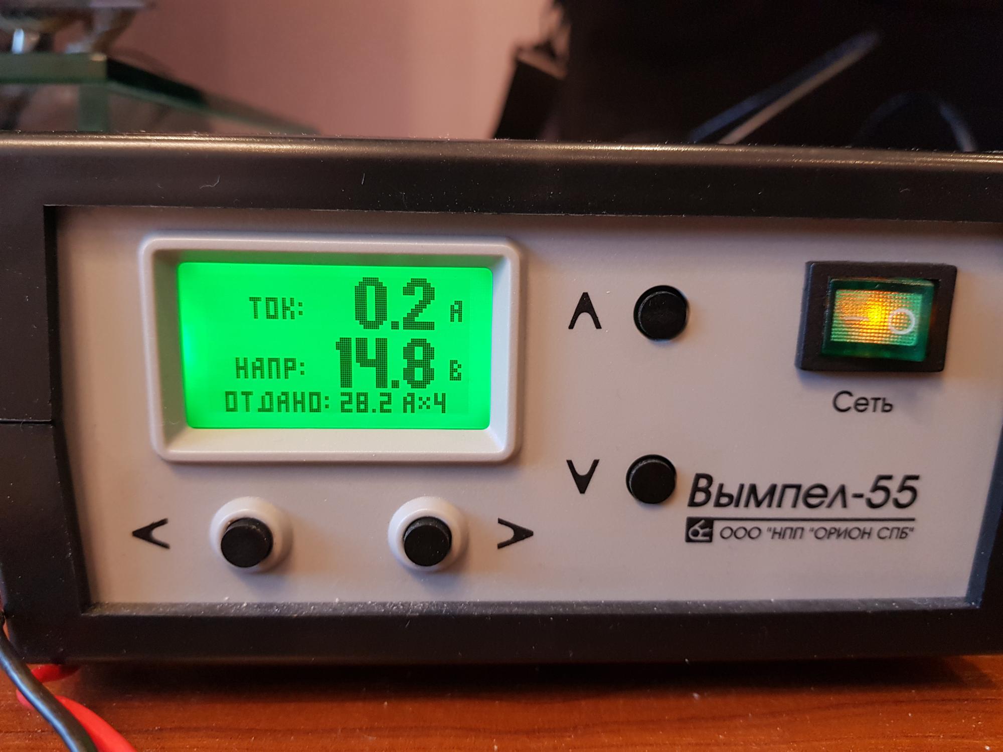

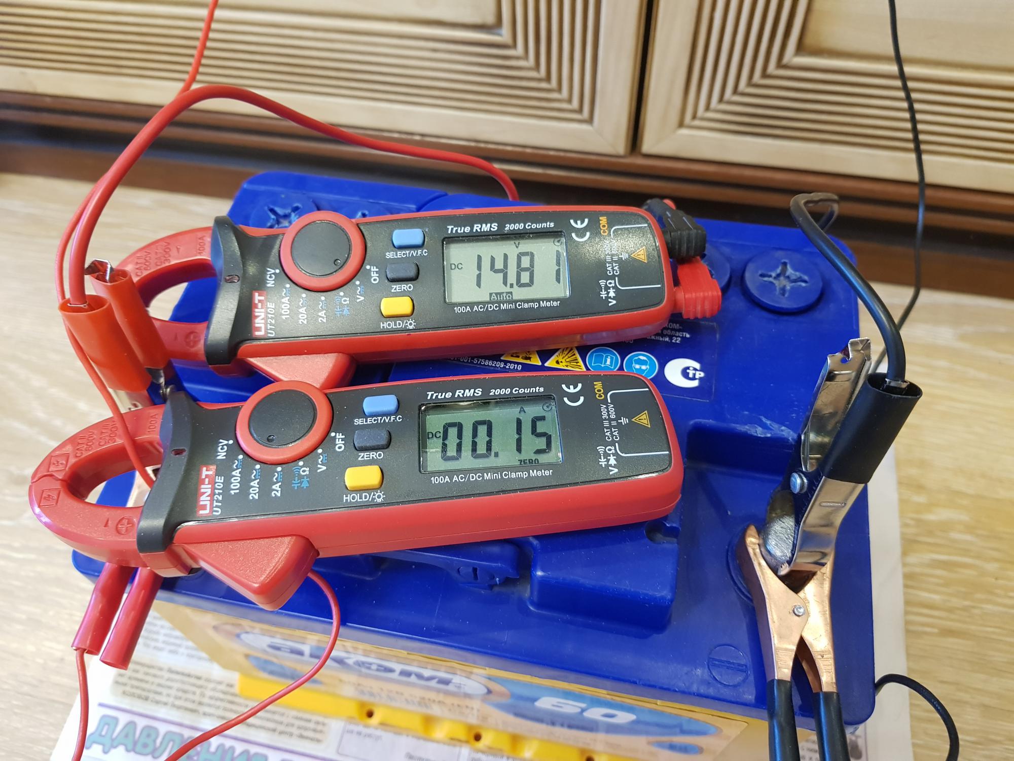

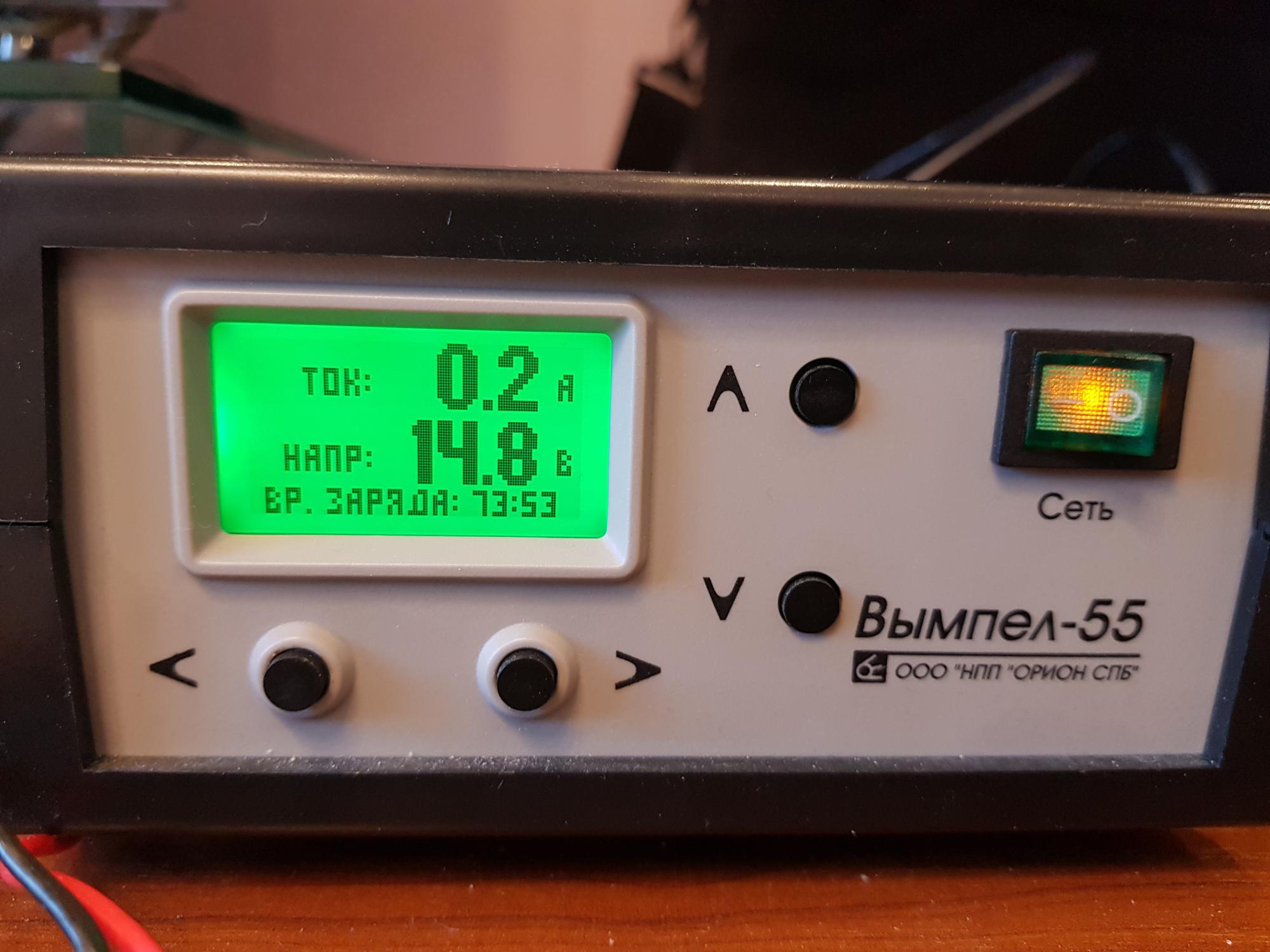

20.11.2019  09:05 мск

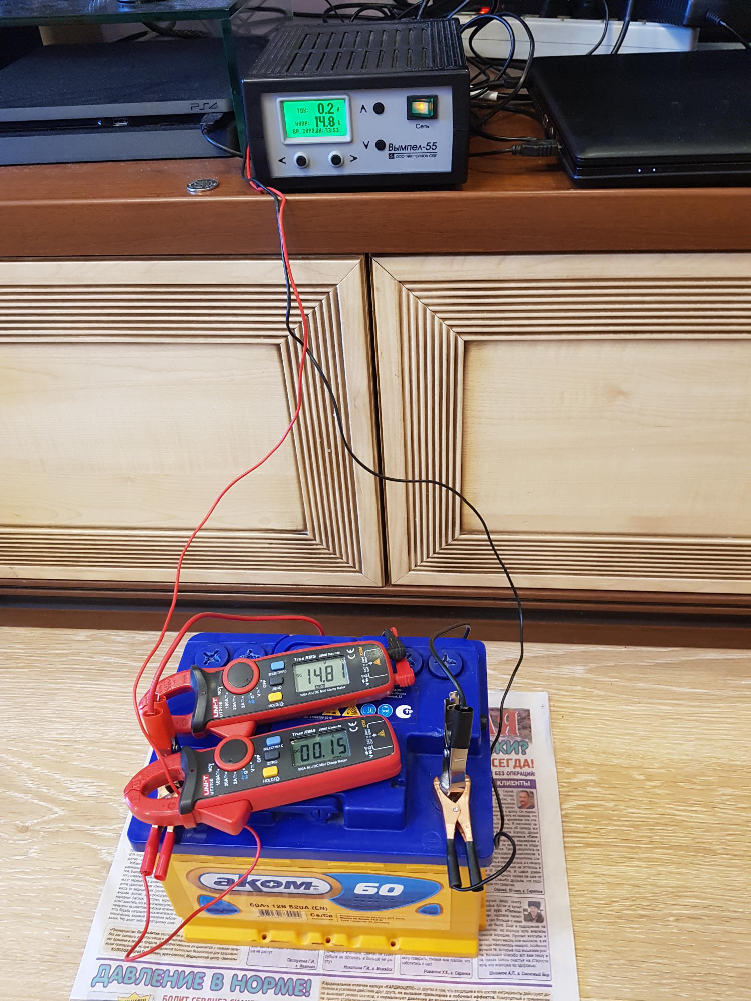

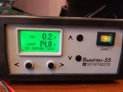

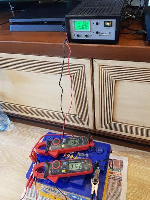

Заряд АКБ производился Вымпелом-55:
-на первом алгоритме с параметрами заряда: U=14,80В; I=0,60А до падение тока до минимальных величин.
Температура АКБ во время заряда: не выше +22...+240С
+08 ч 50 мин  U=13,35В; I=0,60А
+11 ч 00 мин  U=13,50В; I=0,60А
+12 ч 20 мин  U=13,60В; I=0,60А
+14 ч 04 мин  U=13,74В; I=0,60А
+14 ч 50 мин  U=13,84В; I=0,60А
+22 ч 00 мин  U=14,80В; I=0,44А
+24 ч 00 мин  U=14,80В; I=0,38А
+33 ч 05 мин  U=14,81В; I=0,22А
+37 ч 10 мин  U=14,80В; I=0,21А
+38 ч 30 мин  U=14,81В; I=0,21А
+45 ч 01 мин  U=14,81В; I=0,19А
+56 ч 01 мин  U=14,81В; I=0,17А
+58 ч 17 мин  U=14,81В; I=0,15А
+60 ч 04 мин  U=14,81В; I=0,15А
+69 ч 13 мин  U=14,81В; I=0,15А
+73 ч 53 мин  U=14,81В; I=0,15А. Заряд остановлен.
Если верить Вымпелу-55, то в АКБ влилось 28,2 Ач

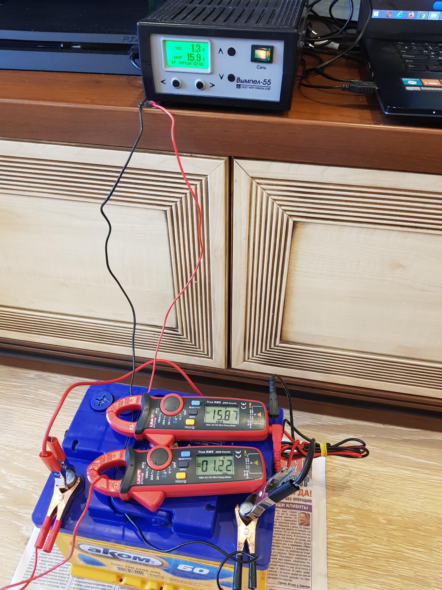

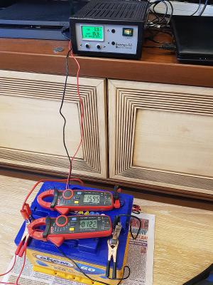

Дозаряд АКБ производился Вымпелом-55:
-на первом алгоритме с параметрами заряда: U=16,30В; I=1,20А до падение тока до минимальных величин
Температура АКБ во время заряда: не выше +250С
+0 ч 06 мин  U=15,97В; I=1,23А
+0 ч 16 мин  U=15,95В; I=1,22А Напряжение заметно снижается
+0 ч 38 мин  U=15,92В; I=1,22А
+1 ч 04 мин  U=15,90В; I=1,22А
+1 ч 31 мин  U=15,89В; I=1,22А
+1 ч 42 мин  U=15,88В; I=1,22А
+1 ч 58 мин  U=15,87В; I=1,22А
+2 ч 00 мин  U=15,87В; I=1,22А. Дозаряд остановлен.
Если верить Вымпелу-55, то в АКБ влилось 2,5 Ач

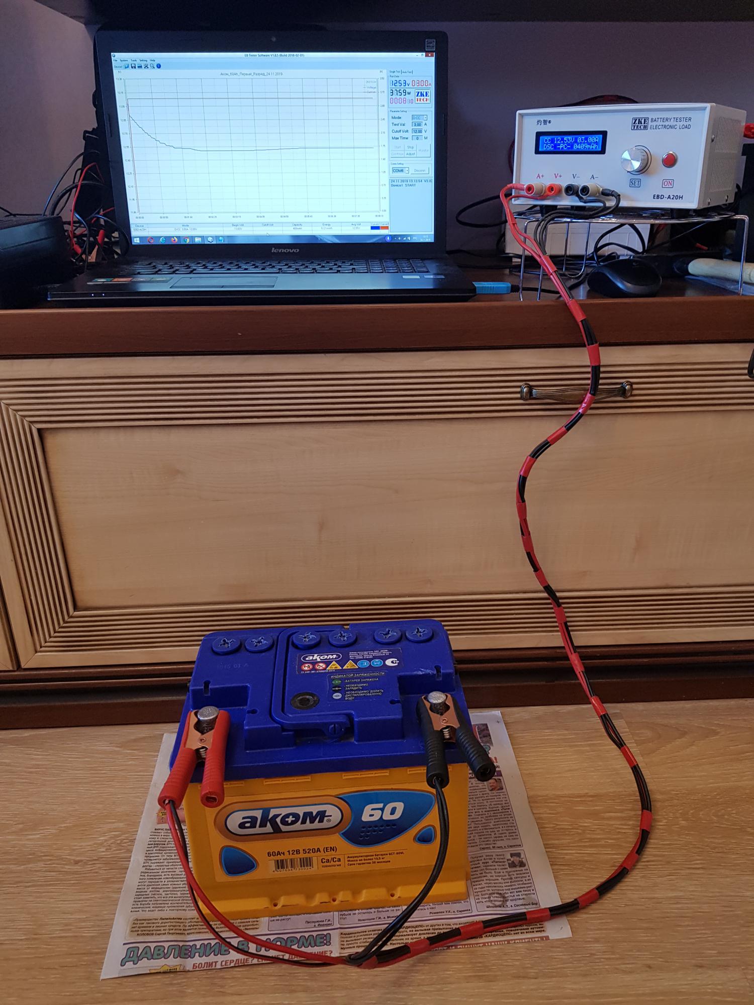

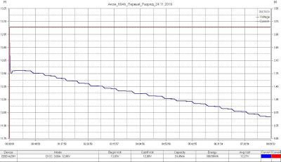

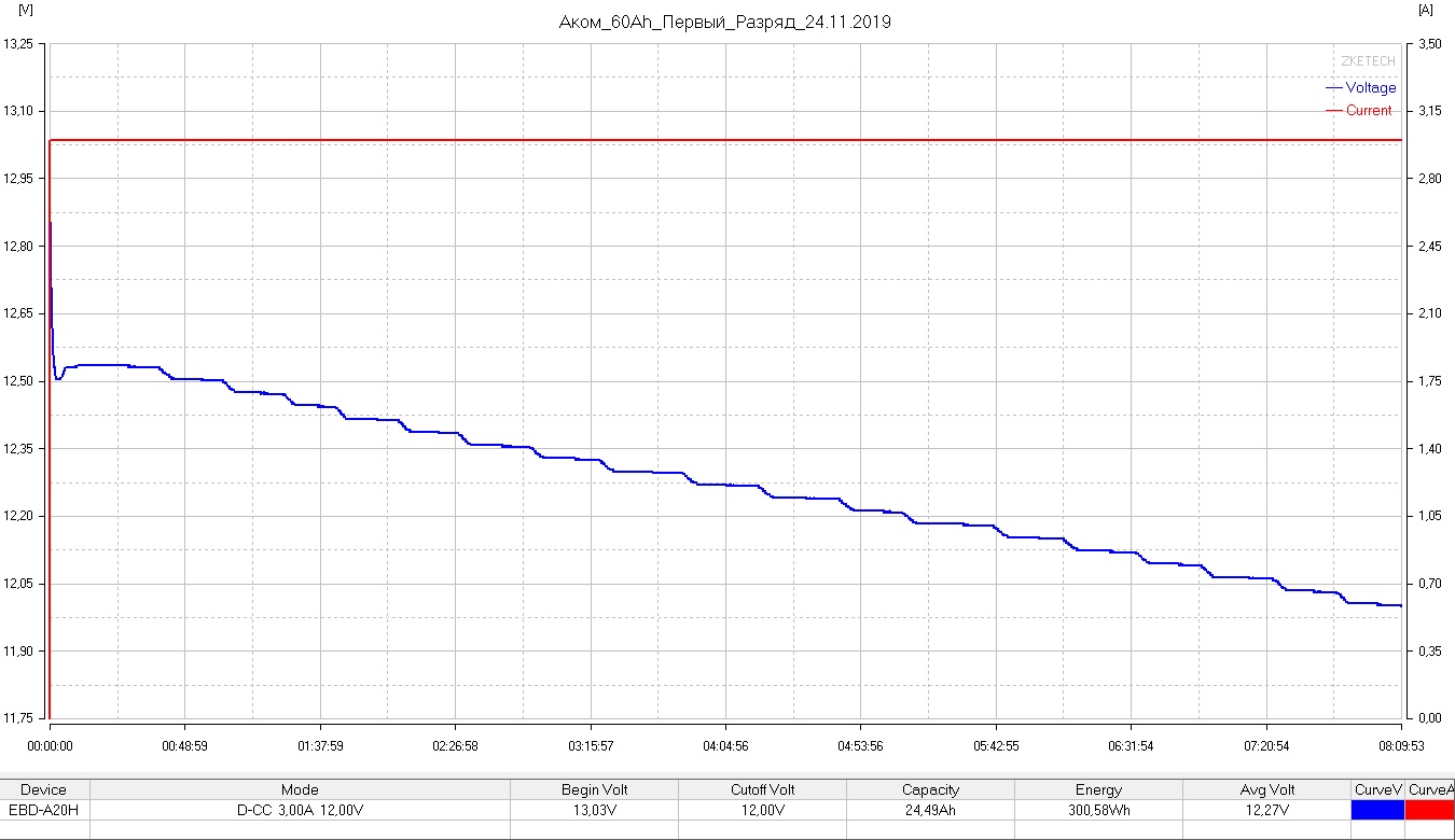

РАЗРЯД И ДОРАЗРЯД
24.11.2019  13:05 мск
РАЗРЯД до U=12,00В током I=3,00А
Время разряда: 08 час 09 мин 48 сек
E12.0В=24,49 Ач
Температура АКБ во время разряда: не выше +230С
Через 5 минут после нагрузки:
Температура АКБ: +230С
Тестер АКБ: Uрц=12,26В; Rвн=8,84мОм; ENSLI=329А; SOC=58%; SOH=63%
Через 10 минут после нагрузки:
Тестер АКБ: Uрц=12,29В; Rвн=8,68мОм; ENSLI=334А; SOC=61%; SOH=64%
Через 15 минут после нагрузки:
Тестер АКБ: Uрц=12,30В; Rвн=8,68мОм; ENSLI=334А; SOC=62%; SOH=64%
Уровень электролита не изменился, во всех банках уровень ровный.
Электролит мутный (черный)
Побаночная плотность от "минуса" к "плюсу": 1.205; 1.205; 1.210; 1.205; 1.205; 1.205.

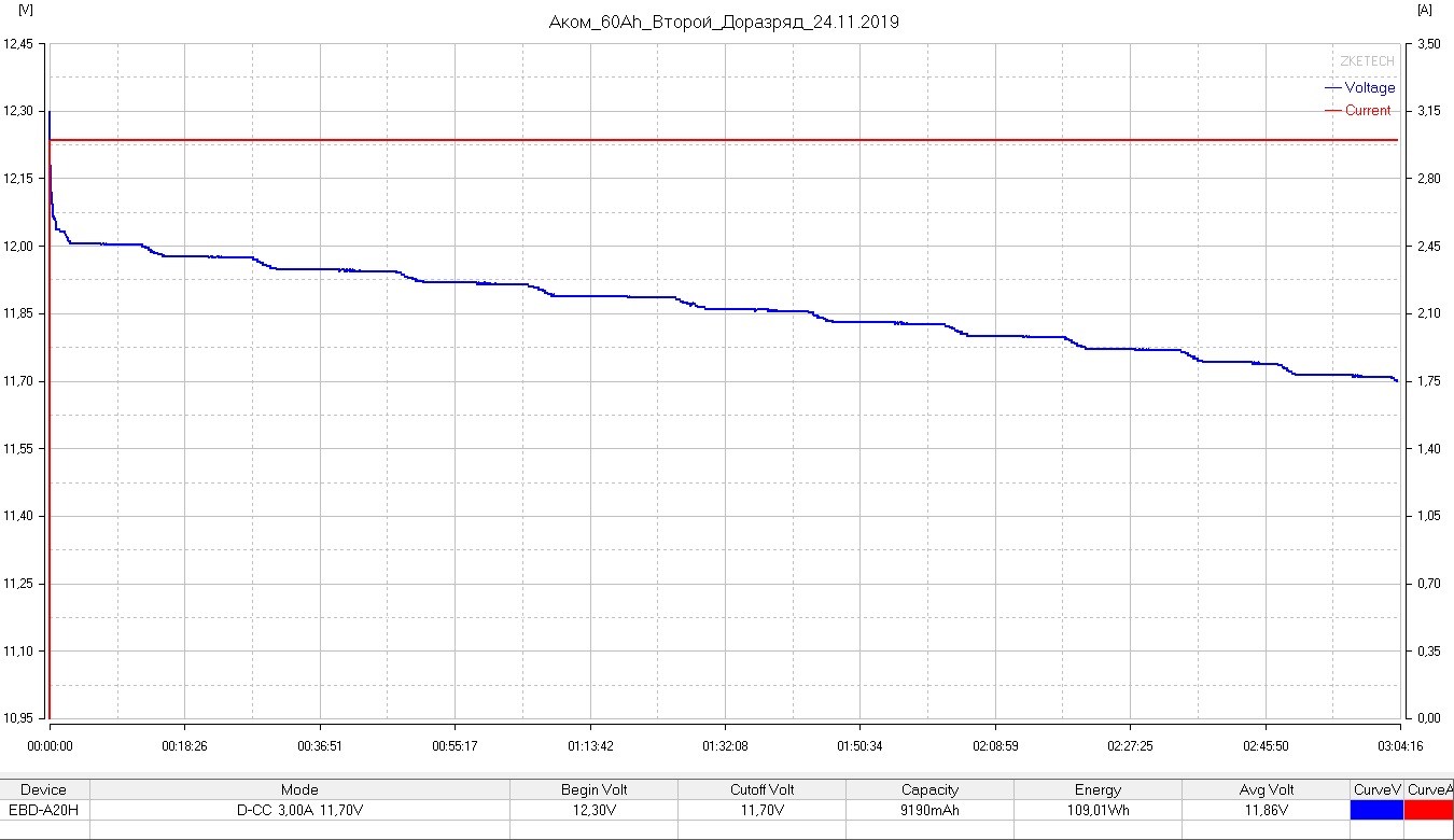

24.11.2019  21:35 мск
ДОРАЗРЯД до U=11,70В током I=3,00А
Время доразряда: 03 час 03 мин 48 сек
E11.7В=9,19 Ач
Температура АКБ во время разряда: не выше +240С
Контроль за скоростью падения напряжения при доразряде:
+005 мин U=12,010В
+010 мин U=12,002В
+015 мин U=11,976В
+020 мин U=11,976В
+025 мин U=11,973В
+030 мин U=.............
+035 мин U=11,947В
+040 мин U=11,943В
+045 мин U=11,943В
+050 мин U=11,918В
+055 мин U=11,918В
+060 мин U=11,914В
+065 мин U=11,903В
+070 мин U=11,888В
+075 мин U=11,888В
+080 мин U=11,885В
+085 мин U=11,874В
+090 мин U=11,859В
+095 мин U=11,859В
+100 мин U=11,855В
+105 мин U=11,830В
+110 мин U=11,830В
+115 мин U=11,826В
+120 мин U=11,819В
+125 мин U=11,800В
+130 мин U=11,797В
+135 мин U=11,797В
+140 мин U=11,771В
+145 мин U=11,771В
+150 мин U=11,767В
+155 мин U=11,742В
+160 мин U=11,742В
+165 мин U=11,727В
+170 мин U=11,712В
+175 мин U=11,709В
+180 мин U=11,701В
Резких обрывов не наблюдалось. Но ниже U=11,70 разряжать не стал
Напряжение Uрц после снятия нагрузки через:
+000 мин Uрц=11,95В
+005 мин Uрц=12,06В
+010 мин Uрц=12,07В
+015 мин Uрц=12,09В
+020 мин Uрц=12,12В
+025 мин Uрц=12,12В
Отскок Uрц за 25 мин около 0,42В. Дальше доразряжать не стал
Температура АКБ: +240С
Тестер АКБ: Uрц=12,12В; Rвн=9,63мОм; ENSLI=302А; SOC=53%; SOH=58%
Побаночная плотность от "минуса" к "плюсу": 1.165; 1.170; 1.170; 1.170; 1.170; 1.170.

Второй дозаряд АКБ
29.11.2019  06:25 мск
Второй дозаряд АКБ производился Вымпелом-55:
Температура АКБ во время заряда: не выше +24...+250С
+0 ч 01 мин  U=14,90В; I=1,27А
+0 ч 06 мин  U=15,68В; I=1,24А
+0 ч 11 мин  U=15,95В; I=1,24А
+0 ч 16 мин  U=15,98В; I=1,23А
+0 ч 22 мин  U=15,98В; I=1,23А
+0 ч 27 мин  U=15,98В; I=1,23А
+0 ч 45 мин  U=15,97В; I=1,23А Напряжение начало снижаться
+0 ч 55 мин  U=15,97В; I=1,23А
+1 ч 00 мин  U=15,96В; I=1,23А
+2 ч 24 мин  U=15,91В; I=1,23А. Второй дозаряд остановлен.
После отстоя АКБ около 13 часов имеем следующие параметры:
Тестер АКБ: Uрц=13,12В; Rвн=6,66мОм; ENSLI=436А; SOC=100%; SOH=84%
Уровень электролита не изменился от первого дозаряда. Мутный. Черный.

Третий дозаряд АКБ
29.11.2019  21:35 мск
Третий дозаряд АКБ производился Вымпелом-55:
Температура АКБ во время заряда: не выше +23...+240С
+0 ч 05 мин  U=15,58В; I=1,26А
+0 ч 13 мин  U=15,96В; I=1,25А
+0 ч 22 мин  U=15,99В; I=1,23А
+0 ч 27 мин  U=16,00В; I=1,24А
+0 ч 37 мин  U=16,00В; I=1,24А
+0 ч 48 мин  U=16,00В; I=1,24А
+0 ч 58 мин  U=16,00В; I=1,24А
+1 ч 02 мин  U=15,99В; I=1,23А Напряжение начало снижаться
+1 ч 08 мин  U=15,99В; I=1,24А
+1 ч 18 мин  U=15,98В; I=1,24А. Третий дозаряд остановлен.
После отстоя АКБ около 8 часов имеем следующие параметры:
Температура АКБ: +250С
Тестер АКБ: Uрц=13,09В; Rвн=6,68мОм; ENSLI=435А; SOC=100%; SOH=84%
Уровень электролита еще чуть уменьшился. Мутный. Черный.
Побаночная плотность от "минуса" к "плюсу": 1.275; 1.280; 1.285; 1.280; 1.280; 1.275.
-на первом алгоритме с параметрами заряда: U=14,80В; I=3,0А до падение тока до минимальных величин.
Температура АКБ во время заряда: не выше +26...+270С
+00 ч 06 мин  U=14,60В; I=2,98А
+00 ч 07 мин  U=14,78В; I=2,15А
+00 ч 10 мин  U=14,79В; I=0,92А
+00 ч 13 мин  U=14,80В; I=0,61А
+01 ч 07 мин  U=14,80В; I=0,23А
+04 ч 22 мин  U=14,80В; I=0,18А
+06 ч 41 мин  U=14,80В; I=0,18А
+07 ч 34 мин  U=14,80В; I=0,17А. Заряд остановлен.

Супер Дозаряд АКБ производился Вымпелом-55:
-на первом алгоритме с параметрами заряда: U=16,30В; I=2,0А.
+00 ч 01 мин  U=16,11В; I=2,04А
+00 ч 04 мин  U=16,20В; I=2,04А
+00 ч 11 мин  U=16,19В; I=2,04А Напряжение начало снижаться
+00 ч 22 мин  U=16,17В; I=2,04А
+00 ч 31 мин  U=16,15В; I=2,04А. Супер Дозаряд остановлен.
