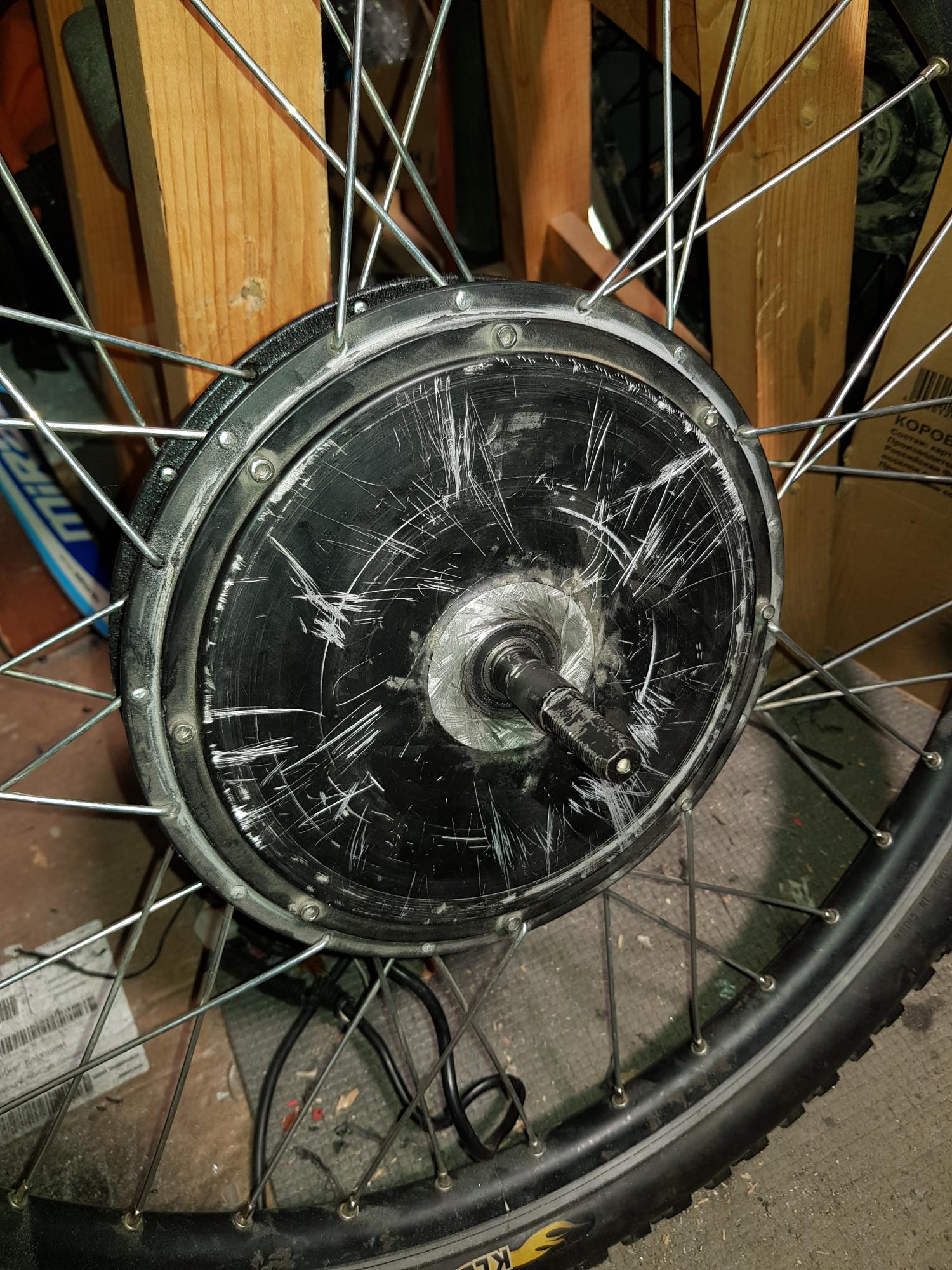

Сорвал резбьу под трещётку на мотор-колесе (срезало металл до крышки). Хочу крутить педали. Нужна крышка под замену. Где можно купить бу мотор или запчасти?
Москва, область
Внешний D крышки = 220мм
8 болтов
Мотор киловатник или двух

Выточи новый переходник на трещотку и прикрути винтами к старой крышке.  :-)
rzaviy
 Ещё проще,обрезать кусок втулки,части резьбовой и прикрутить болтами. :-)

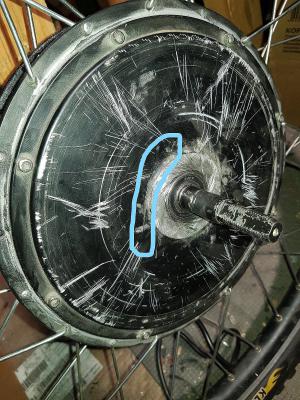

Крышку новую надо! трещину никто не видит что ли? :facepalm:

Ну если трещина и есть,только ТС сможет на это дать ответ,то лучше менять крышкую
Если тока царапки,то  так как советовали.
А вообще если любит крутить,то пусть меняет мотор на редукторник.
И легче и возможно будет дешевле.

[user]SOLO 12[/user], ну да, царапка, глубокая такая  :-)

Шо вы спорите, ТС снимет крашку и увидит трещина или царапка.

Так по цвету вродь люминь,аргоном шайбу приварить и в обратных кулачках расточить проблема штоль?

Никто не спорит!Трещина - это факт! нужна новая крышка!
В своё время в мастерской магазина "5кВт" их было полно! Свяжитесь с этим магазом, может выручат. Вообще это очень популярный мотор, погорельцев полно! Нужно узнавать в мастерских ЭТ.

Так и сделал в итоге, в роли переходника подошла крышла от редукторника. Так можно в принципе и кассету прицепить. Но опять же пришлось сверлить мотор, герметизировать, болты внутри, ось центровать нужно - гемор ещё тот.

Там не трещина, а следы усердной работы болгарочкой) Но металл там очень тонкий изначально и мягкий. Нужна крышка в любом случае на будущее

Тонкий слой металла поведет его и не будет той прочности что нужна скорее всего

Вести ему не с чего,такие вещи варятся с предварительным подогревом,градусов 300гдет,ну половины плавления условно,чтобы избежать трещин при резком остывании,тут важное выбор присадочной проволоки ну и сам сплав,силумин тот не варится практически пайка высокотемпературная  с флюсами фтора,тупиковых нет вариантов,стальную точить да на смолу приклепать...на детали в вибрационной и ударной нагрузкой идут аналоги во ентой линейки магниевых сплавов- МЛ-6, МЛ-8, МЛ-9, МЛ-10, реже МЛ-11, МЛ-12, МЛ-15, МЛ-19
stels
Цитата: Лодочник_А от 29 Нояб. 2019 в 19:28стальную точить да на смолу приклепать..
Самый оптимальный вариант
