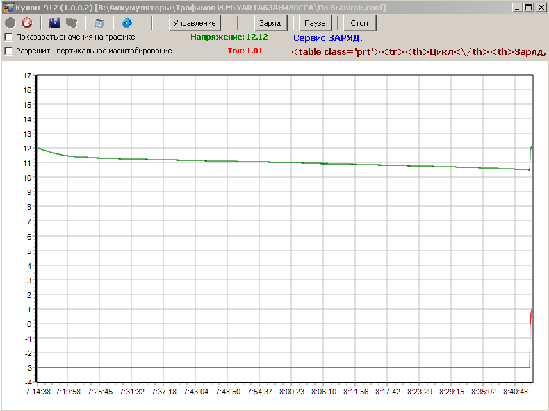

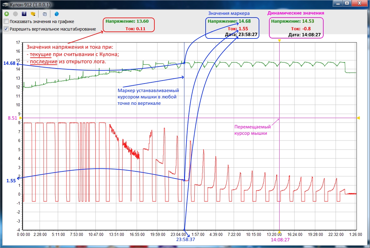

1). Было бы гораздо нагляднее следить/анализировать графики с двумя дополнительными фишками:
- Установка маркера (срез данных) по оси времени. Позволит зафиксировать значения U/I/t (напр., ток, время) и видеть их, например для визуального сравнения с текущими, и т.д. (на скриншоте синим цветом). Выводить значения можно по аналогии с текущими - рядом второй блок
- Вывод динамических значений по перемещению курсора мышки U/I/t (на скриншоте фиолетовым цветом). Графически реализовать можно либо перекрестием, либо бегунками по границам окана графиков (на скриншоте желтые треугольнички).

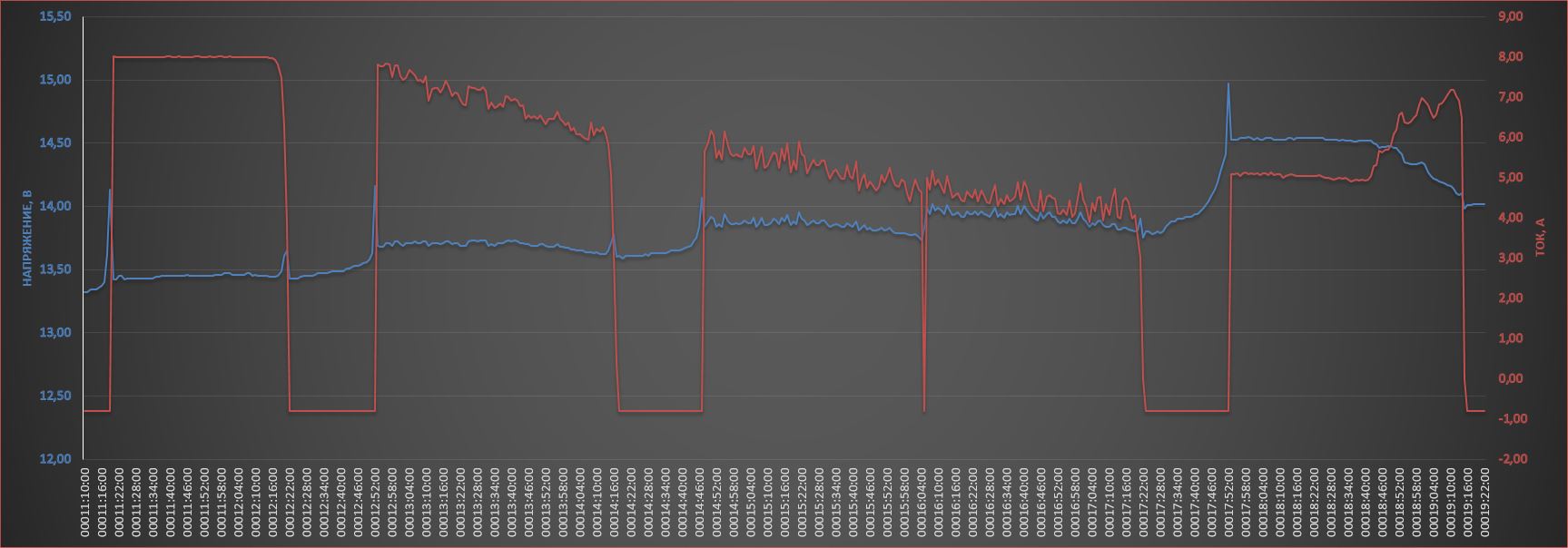

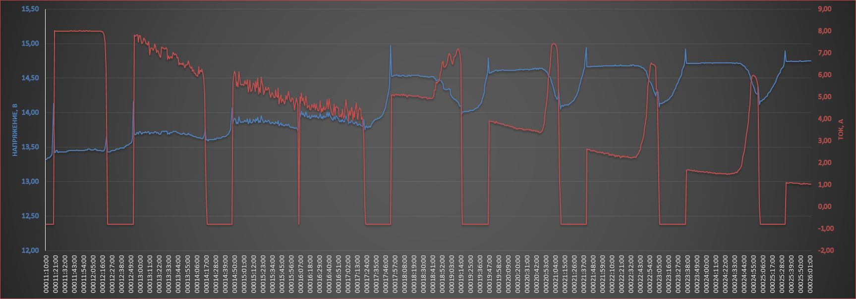

2). Шкалу значений тока можно отделить и вывести с правой стороны графика. Как вариант с возможностью включения/отключения (как с верт.масшт.). При этом у каждой шкалы получится свой масштаб, типа вот так:
3). Добавить чекбокры на вывод графиков. Например нужно посмотреть только напряжение или ток.
4). Размер кнопок можно сделать побольше.

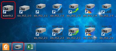

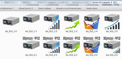

5). Нарисовал полноразмерную и масштабируемую иконку в двух вариантах (с надписью "Кулон 912" и без) и нескольких вариациях. Как минимум рекомендую заменить свою на "ico_912_1-0.ico" (полный аналог твоей, но красивая), а так при желании можешь выбрать другую. Ели есть желание то можно и другие картинки порисовать для кнопочек и оформления  ;-)

Цитата: xzirus от 27 Нояб. 2019 в 19:41Нарисовал полноразмерную и масштабируемую иконку в двух вариантах (с надписью "Кулон 912" и без) и нескольких вариациях
Скиньте иконки, выберем на что заменить.
