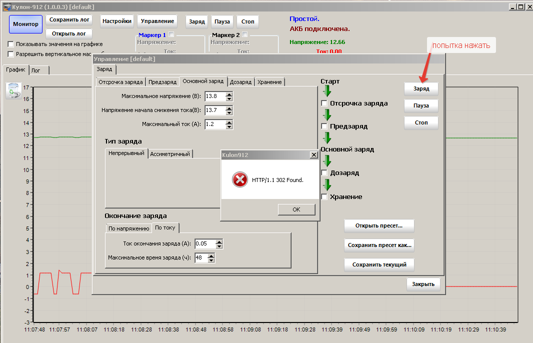

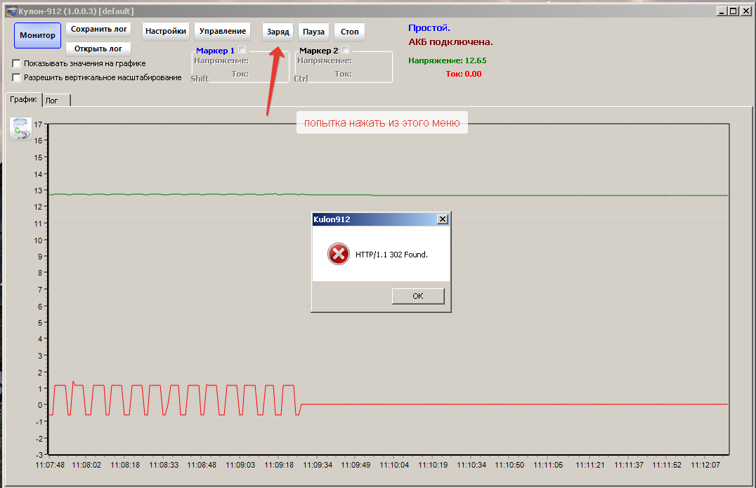

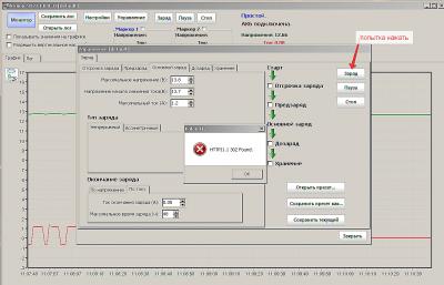

Fernak
Кулон работал на предыдущм режиме, с отключением питания 220 на ночь, без снятия клемм.
Утром скачал новую версию программы. Через некоторое время решил поменять режим.
Нажал "стоп", затем выбрал интересующие меня настройки (основного заряда). При попытке нажать "старт" из окна настроек получил такое сообщение.
Аналогично и при попытке "Старта" из основного окна.
Через веб морду, все работает. Прибор на связи.
vlallax
Fernak

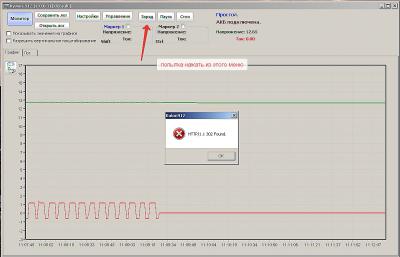

[user]vlallax[/user], решил проверить повторяемость.
Действия:
1) Запускаем заряд акб через веб морду.
2) Прога в режиме монитора
3) в проге жмем, стоп.
4) В проге жмем заряд
проблема повторяется.

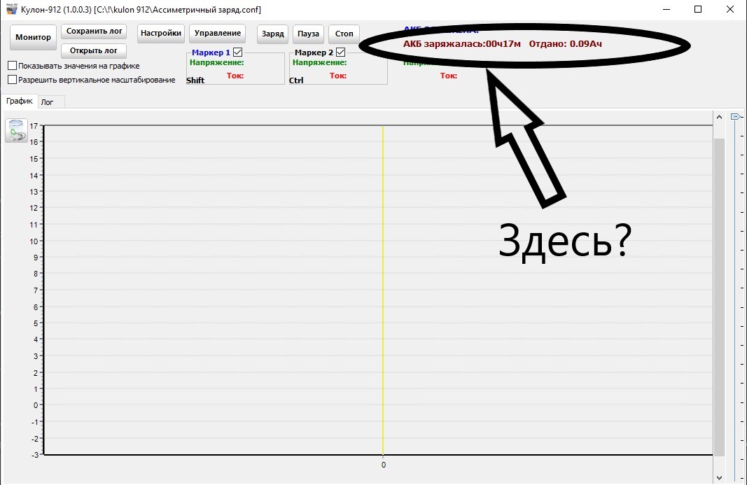

Хотелка:
1) А можно строчку с ёмкостью разместить снизу под строчкой с часами? При изменении размера экрана под ширину программы от Imax данная информация теряется.
2) В закладках Лог появилась история. это круто. а есть возможность на автомате сохранять еще и сам лог напряжения и тока? Т.е. захожу во вкладку, выбираю интересующую строчку, дважды жмякаю левой кнопки и вижу график.
Если я наглый, то так и скажите. За прогу на самом деле огромное спасибо.
vlallax
Цитата: Fernak от 04 Дек. 2019 в 12:28строчку с ёмкостью разместить снизу под строчкой с часами?
Не совсем понял о какой строчке идет речь. Там где отмечено на скриншоте?
Цитата: Fernak от 04 Дек. 2019 в 12:28на автомате сохранять еще и сам лог напряжения и тока?
Подумаю как это можно сделать.
Fernak
[user]vlallax[/user], да. Разбить бы ее по типу.
Время работы: __:__:__
Ёмкость           : _______Ah
vlallax

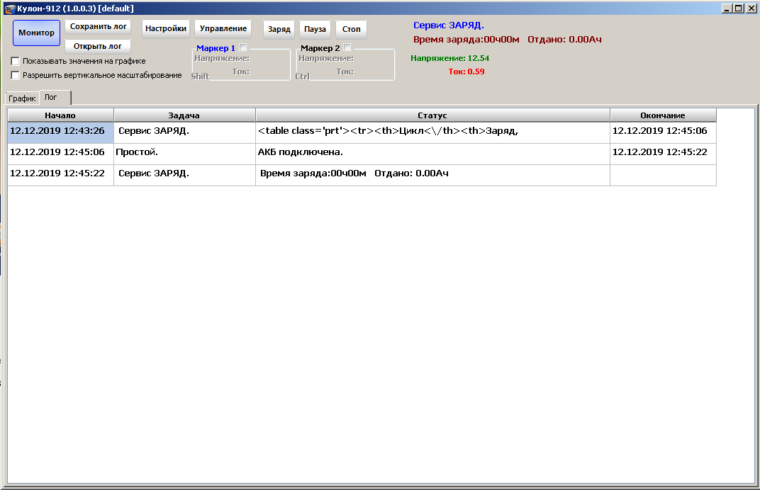

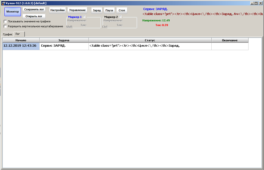

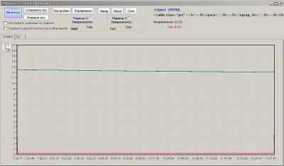

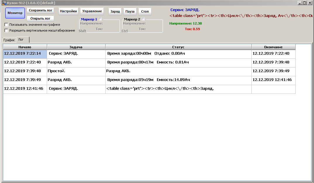

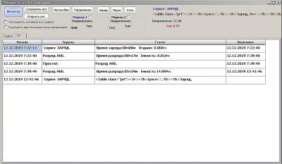

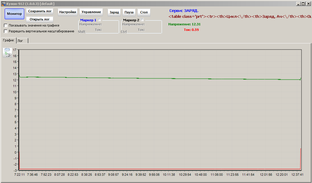

Fernak

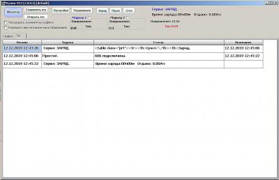

в 1.0.3. баги теже.
После окончания разряда выскакивает такая билеберда вместо времени разряда, и ёмкости.
так в закладках "Логи"
Пробуем сохранить лог, перезагрузить лог, загрузить лог.
А помогает только остановление цикла через веб морду и включение заново.
Простите, если достал уже. Я не придираюсь, просто в силу возможностей бетта-тестирую.
Как понимаю такая проблема вылазит из-за того что меняется первая рамочка в веб морде.
vlallax
Цитата: Fernak от 12 Дек. 2019 в 12:55выскакивает такая билеберда
Спасибо за тесты и сообщения об ошибках! Да, есть такое. Это режим сервиса АКБ. Я его поддержку еще не вводил. Будет позже, сейчас просто катастрофически не хватает времени (очень много работы).
