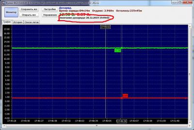

И вопрос: как на график нанести значения, как было в  v.1.0.0.3?

Цитата: silandser от 20 Дек. 2019 в 16:25И вопрос: как на график нанести значения, как было в  v.1.0.0.3?
Цитата: feel76 от 20 Дек. 2019 в 16:27правой кнопкой на графике
ЦитироватьПри нажатии правой клавиши мыши на поле графиков, выводится контекстное меню, в котором можно выбрать операции:
  - Очистить: очищает все данные (лог на диске остаётся) при этом следующие полученные данные будут записываться в новый файл
  - Поставить курсор 1: ставит первый курсор в позицию под курсором мыши
  - Поставить курсор 2: ставит второй курсор в позицию под курсором мыши
  - Убрать курсор 1: убирает первый курсор
  - Убрать курсор 2: убирает второй курсор
  - Показать весь график: выставляет масштабирование всего графика в окно
Нет ничего такого по моему вопросу.

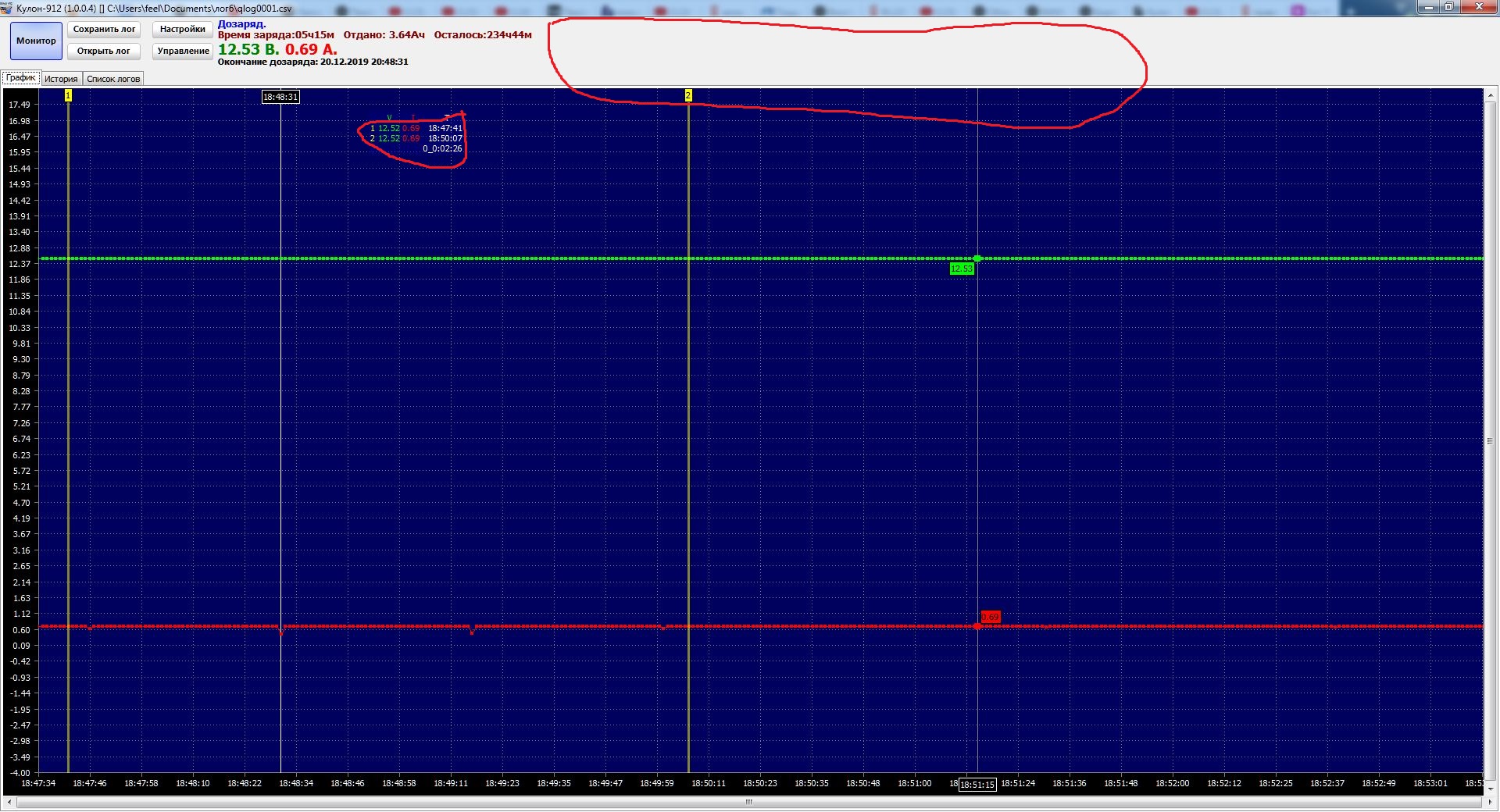

Спасибо за Ваш труд и новую программу! :bravo:
Дизайн похорошел, шрифт текущих значений стал более читабельным
но всёравно можно было-бы ещё увеличить
не работает маштабирования колёсиком
значений маркеров оставил бы на панели а не на графике
не понятно что значение (обведено на рисунке)

vlallax
Цитата: feel76 от 20 Дек. 2019 в 17:15не понятно что значение (обведено на рисунке)
Это предварительное время, когда выключится дозаряд (если ток ещё не упадет)
Цитата: feel76 от 20 Дек. 2019 в 17:15значений маркеров оставил бы на панели
Так у Вас и нет маркеров. Попробуйте поставить, через контекстное меню и увидите. Окно с значениями можно таскать.
Цитата: feel76 от 20 Дек. 2019 в 17:15не работает маштабирования колёсиком
Очень странно, у меня работает. Крутить надо прямо на графике.
Цитата: silandser от 20 Дек. 2019 в 16:25как на график нанести значения, как было в  v.1.0.0.3
Это убрано. С этими цифрами получалась каша. Теперь значения показываются при перемещении мыши и на курсорах.
Если эти цифры нужны, могу опционально добавить в следующую версию. Но мне кажется, что это лишнее загромождение.

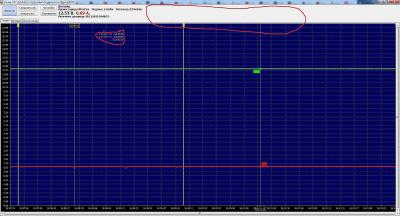

feel76
Цитата: vlallax от 20 Дек. 2019 в 17:44Так у Вас и нет маркеров. Попробуйте поставить, через контекстное меню и увидите. Окно с значениями можно таскать.
таскать это замечательно - но не читабельно
а на панели стока свободного места  :-)
Цитата: vlallax от 20 Дек. 2019 в 17:44Крутить надо прямо на графике.
так и кручу, в предыдущей версии проги - колёсико маштабирует, тут не работает даже с Ctrl

vlallax
[user]feel76[/user], попробуйте сначала сделать двойной клик левой клавишей мыши а потом покрутить колёсико.
Интересно, у кого ещё не масштабируется? Отпишитесь пожалуйста.
feel76
Цитата: vlallax от 20 Дек. 2019 в 18:14попробуйте сначала сделать двойной клик левой клавишей мыши
и левой, и правой - не работает
Маленькие программки в помощь аккумуляторщикам.https://electrotransport.ru/index.php?topic=63099.msg1996759#msg1996759
Восстановление Renault Hi-Life 70Ah 2014 г.https://electrotransport.ru/index.php?topic=63240.msg2009936#msg2009936
Branimirование Аком 60 Ач https://electrotransport.ru/index.php?topic=63639.0
vlallax
[user]feel76[/user], очень странно, я проверил на 4-х компьютерах - везде работает. Подождем, может кто нибудь отпишется о работоспособности. А винда у Вас какая?
silandser
Цитата: vlallax от 20 Дек. 2019 в 17:44Это убрано. С этими цифрами получалась каша. Теперь значения показываются при перемещении мыши и на курсорах.
Каша была, но на крупных масштабах все хорошо и удобно было мониторить дозаряд, когда ток скачет. Просьба добавить опционально. В третьей версии то включал, то включал, когда не надо. Двигаешь график и смотришь пики величин.
А масштабирование не работает скролом...только если сделать захват левой кнопки мыши, но уменьшить уже не получается
