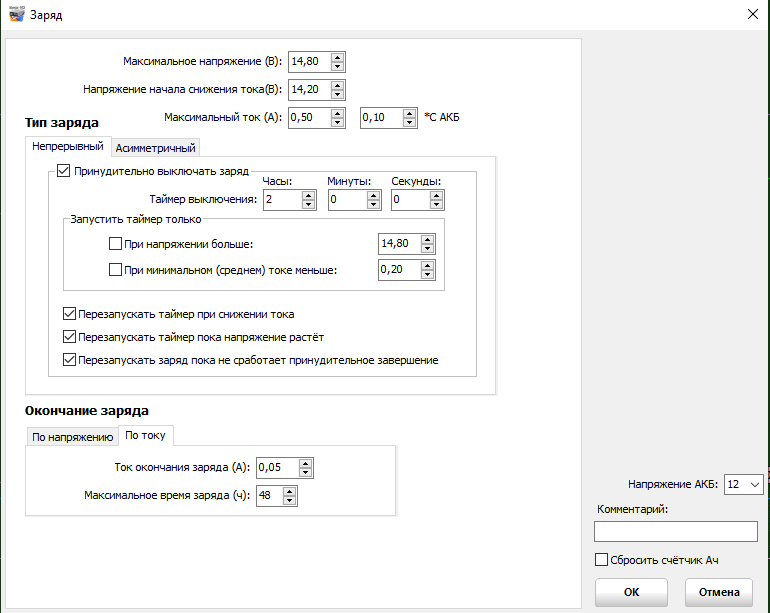

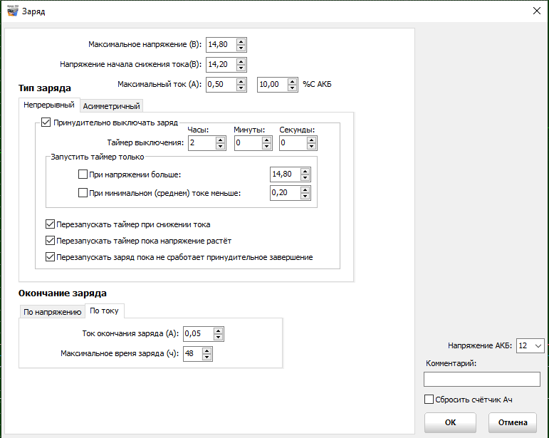

[user]andy_vk[/user], пока реализация скрипта с параметрами видится так:
- параметр "Ёмкость АКБ" будет на панели с элементами управления скриптом
- элементы скрипта с вычисляемыми данными - "Заряд", "Блок питания", "Разряд"
- в параметрах элементов скрипта добавится дополнительное поле ввода (просто число - либо процент от ёмкости АКБ, либо коэфициент). Это поле имеет приоритет, т.е. если оно задано, то будет использоваться вычисленное значение, иначе - заданное абсолютное значение.
  Что лучше - процент или коэфициент, пока не ясно:
  Примерный вид с процентом:
  Примерный вид с коэфициентом:
- в самом скрипте (на основной форме) будут показаны уже вычисленные абсолютные значения
- проверка на валидность введённых данных
  1. Непосредственно при вводе параметров, здесь сразу будет предложено исправление
  2. При открытии скрипта из файла, здесь элементы скрипта с неверными данными будут подсвечены красным и запуск скрипта будет заблокирован.
  3. При изменении значения ёмкости АКБ - всё то же, что и в п. 2.
  4. Пока скрипт запущен - будет запрещено изменение ёмкости.
Если что то видится по другому, предлагайте свой вариант.

Цитата: vlallax от 09 Апр. 2021 в 09:43вид с процентом:
Наверное будет предпочтительней. Поскольку проще работать с малыми величинами вроде 3% или 0,5%. При работе с коэффициентами эти же значения будут более замороченными (0.03 или 0.005). (сугубо мое видение. может не совпадать с остальными).
