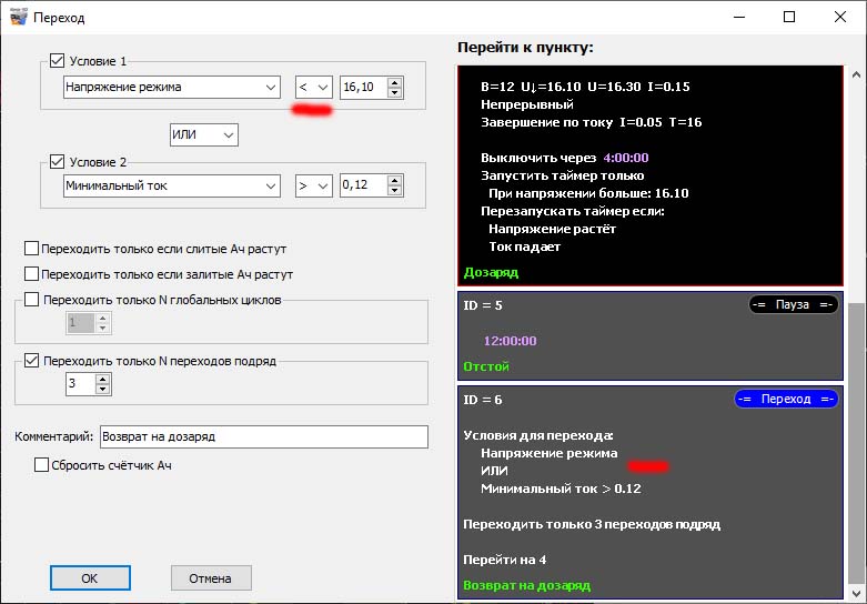

Цитата: andy_vk от 23 Фев. 2021 в 12:42Обратил внимание, что в условиях для перехода:
Если стоит переход Если Минимальный ток < хх, то значение хх не отображается, если ">", то отображается в скрипте. Выполняется ли условие по переходу - не проверял.
Получил подтверждение, что не только некорректно отображается, но и сбоит при переходе
FKMA2005
Цитата: andy_vk от 11 Март 2021 в 20:35Получил подтверждение, что не только некорректно отображается, но и сбоит при переходе
Тоже наблюдал такое, когда перед проверкой условия есть блок с паузой. Переход в этом случае не срабатывает, пишет "нет данных".  Если паузу убрать, то переход отрабатывает нормально (вроде как, сейчас нет возможности проверить).

А вот это было бы не плохо описать более подробно (в какой ситуации и какое условие не выполнилось). Пропадание надписи после знака "меньше",  это  следствие введения управляющих тегов для выделения цветом в отображении элементов скрипта и на функционал выполнения условий ни как не влияет.
Цитата: FKMA2005 от 11 Март 2021 в 22:20Тоже наблюдал такое, когда перед проверкой условия есть блок с паузой. Переход в этом случае не срабатывает, пишет "нет данных".  Если паузу убрать, то переход отрабатывает нормально (вроде как, сейчас нет возможности проверить).
Не понятно, как пауза может влиять на условия перехода - это просто пауза. В условии перехода прога может написать "нет данных" в случае когда действительно нет данных. Поясню на примере:
Допустим в условии перехода стоит условие "Напряжение режима < 12".
Выполняем скрипт, во время выполнения "Заряда" или "Разряда" запоминается значение напряжения и признак того, что это напряжение валидно.
Когда скрипт доходит до перехода, проверяется признак валидности "Напряжения режима" и если его нет (т.е. до перехода не было ни одного "Режима"), то прога напишет "нет данных".
Потом, когда то всё таки произошло выполнение "Режима" (при перезапусках скрипта признаки не сбрасываются), при проверке условия перехода уже данные есть и, соответственно, условие проверяется корректно.
Исходя из этого, предполагаю, что добавление паузы в скрипт перед переходом (и после этого переход перестаёт писать "нет данных") - это просто совпадение.

- исправлено отображение условий в элементе скрипта "Переход"

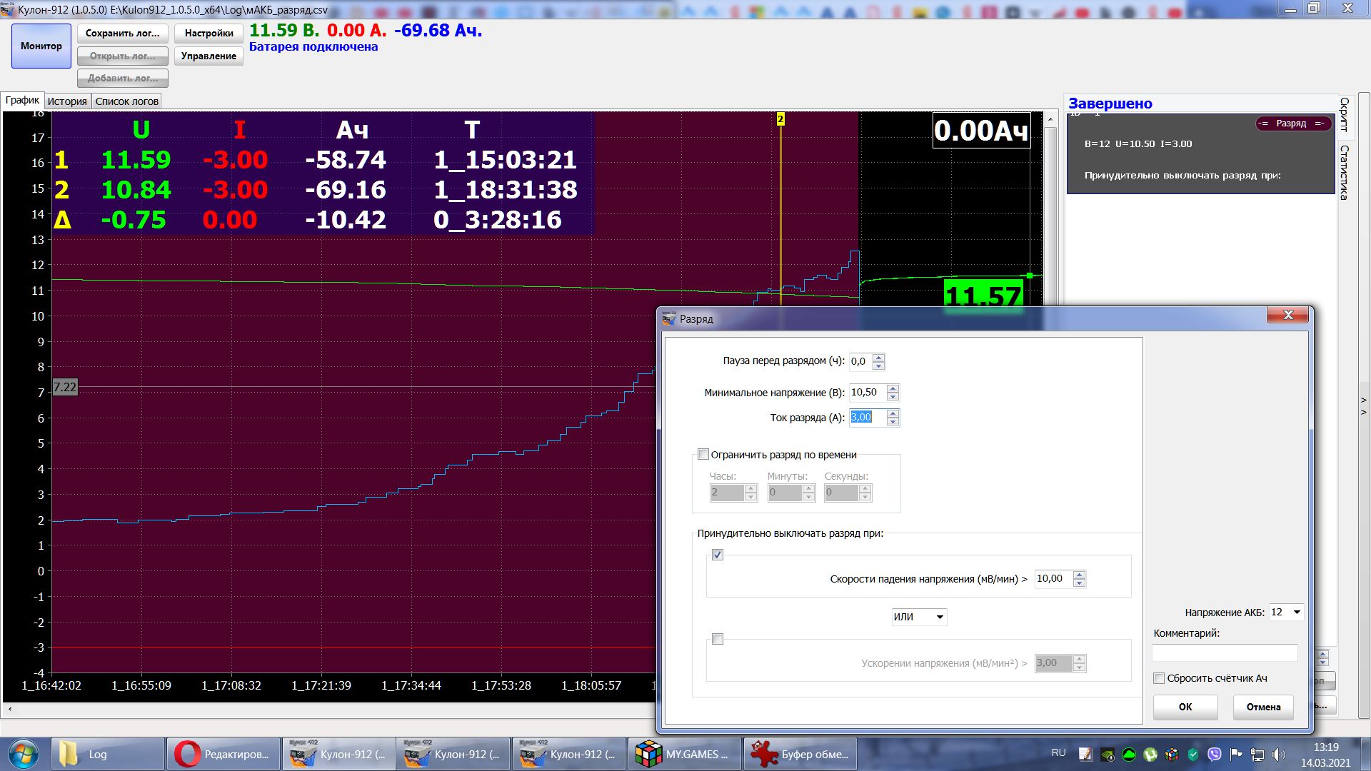

feel76
#734
разряд не прервался
-=   Разряд   =-()
ID = 1
     B=12  U=10.50  I=3.00
     Принудительно выключать разряд при:
          Скорости падения напряжения (мВ/мин) >  10.00

На обновленной версии цикл с переходами пока не пробовал, но признаки полностью совпадают с
Видимо, все же во время Паузы иногда теряется информация о напряжении режима.

Цитата: feel76 от 14 Март 2021 в 11:58разряд не прервался
vlallax
Очень странно. И ещё не понятно - почему в окне скрипта не показывается условие прерывания! Было бы не плохо, если бы Вы выложили файл скрипта, может поможет найти проблему.
Цитата: andy_vk от 14 Март 2021 в 13:17Ранее отключение было при падении напряжения более 6 мВ/мин, то теперь на этих же участках показывает, что отключение проходило при достижении 2...4 мВ/мин
Сейчас скорость рассчитывается с применением адаптивного фильтра, поэтому реальный результат не много задержан по времени. С одной стороны это плохо, но с другой - позволяет не реагировать на "шум" напряжения и получить более реальную динамику изменения.
