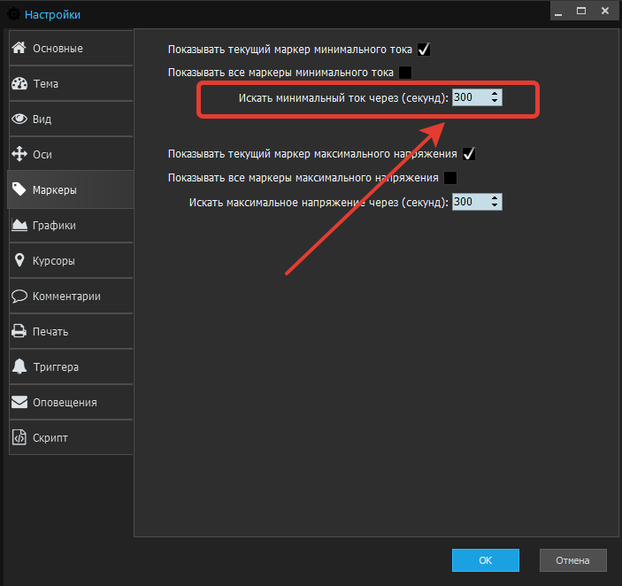

Давно заметил, что при любом режиме программы в поле "Значение последнего маркера минимального тока" стоят нули. От времени с момента включения режима тоже ничего не зависит.
Сегодня выбрал, наконец, время, перерыл все настройки и обнаружил, что установка/снятие галки ни на что не влияет: не появляется ни сам маркер, ни его показания в окошке на панели инструментов. Показывать текущий маркер/показывать все маркеры - нет реакции. Время обнаружения тоже менял. Маркер макс. напряжения при этом работает исправно.
Поиск в теме тоже результата не дал. Прошу помочь разобраться.
vlallax

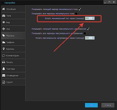

[user]old1man[/user], добрый день. А какие у Вас настройки прописаны здесь:
Может Вы просто не дожидаетесь пока маркер найдется?
У себя проверил, маркеры отображаются и на панель значения тоже выводятся.
По пути нашел пару ошибок, исправил.
В шапку добавлена новая версия:
v.1.0.6.3
- исправлено: автоматическая загрузка предыдущего лога при старте программы производилась до чтения параметров. В результате этого паузы до поиска маркеров считались от значений по умолчанию равных 300 сек.
- исправлено: пауза до начала поиска маркера минимального тока выдерживалась только первый раз после старта программы. Теперь пауза выдерживается всегда. Кроме того, в импульсном режиме блока питания паузы выдерживаются в начале каждого импульса (поэтому если длительность импульса будет меньше чем пауза, то маркер не будет установлен никогда).
