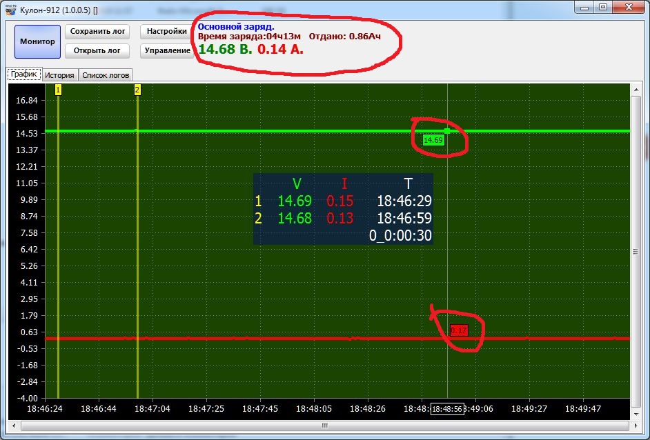

хотелка - окно со значениями маркеров сделать маштабируемым
и чтоб в лог писались Ач

vlallax
[user]feel76[/user], Ач, и сейчас пишутся. Единственное нашел ошибку: при автоматической записи лога - все нормально, а вот если нажать кнопку сохранить лог, то там история не пишется, поправлю. С масштабированием окна значений курсоров - подумаю.
vlallax
Добавил в шапку новую версию.
Исправлено масштабирование.
Исправлена ошибка с сохранением истории.
Добавлена настройка размера шрифтов осей и окна с данными курсоров.
feel76
маштаб - работает
Ач - сохраняет
за шрифт отдельное спасибо!
хотелось-бы ещё в паре моментов поиграться шрифтами

vlallax
silandser
Цитата: vlallax от 23 Дек. 2019 в 17:16Добавил в шапку новую версию.
Масштабирование на семерке заработало. Спасибо.
А вот значения на графике не добавили. Ждем...
silandser
#106
Цитата: vlallax от 23 Дек. 2019 в 17:16Добавлена настройка размера шрифтов осей и окна с данными курсоров.
На семерке: размер шрифта осей работает. А размер шрифта корсоров не работает. Пардон, все работает.
Орсоров" исправьте на "кУрсоров"
vlallax
Цитата: silandser от 23 Дек. 2019 в 20:56кОрсоров" исправьте на "кУрсоров
Спасибо, опечатка вышла.
Цитата: silandser от 23 Дек. 2019 в 20:50значения на графике
Будет позже.
