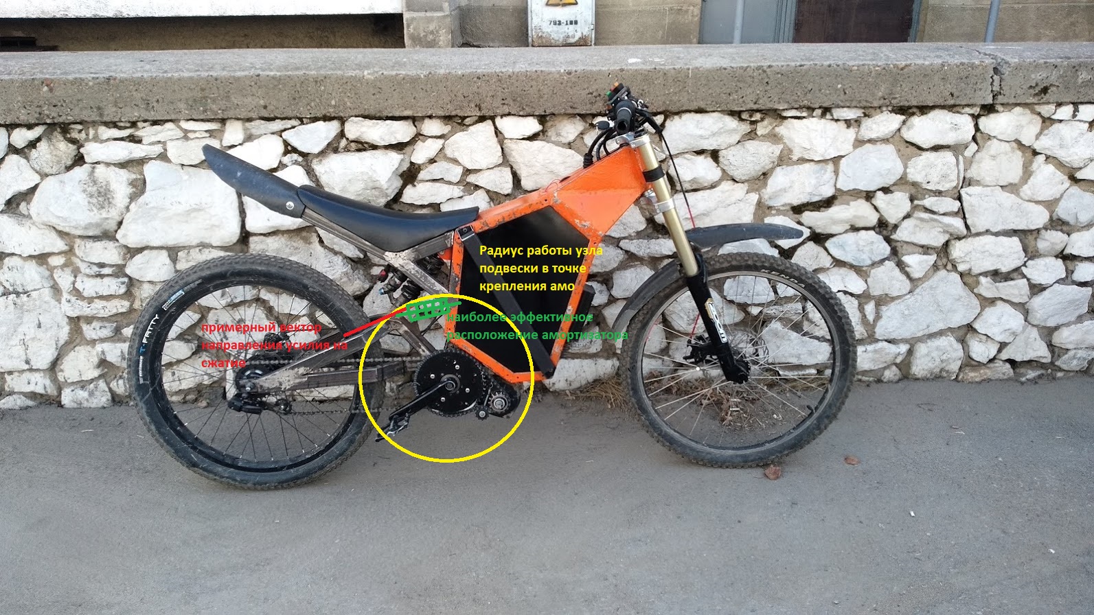

Цитата: MadX от 05 Май 2020 в 10:06Ну и с гориллой, как по мне, смотрится солиднее что ли.
Понятно - с солидностью спорить не буду, это уже на индивидуальный вкус, мы наоборот старались сделать раму максимально легкой визуально и при этом с возможностью размещения большой емкости пакетов, с правильным их расположением, для предотвращения деформации их торцов при активной эксплуатации.
Небольшое замечание по Вашей раме. По моему задний аморт расположен не верно - наблюдается тенденция к его регрессу при пробитии (нагрузке), что не есть хорошо. Хотя не очень видно, где находится сама ось маятника и я могу ошибаться.

Цитата: ShorCann от 05 Май 2020 в 10:59наблюдается тенденция к его регрессу при пробитии (нагрузке), что не есть хорошо
А вот тут можно подробнее, какой такой регресс, и при каких условиях он наступает? Ось маятника расположена максимально рядом с осью педалей, чуть позади её и выше. И какой смысл делать вместительную раму легкой если максимально емкий аккум будет весить около 20 кг? У меня аккум 72в 40ач со всеми проводами, силиконом, БМС и коробкой весит 18 кг.
ShorCann
#56
Цитата: MadX от 06 Май 2020 в 07:11А вот тут можно подробнее
Сори что в паинте - но думаю должно быть понятно о чем я.
Регресс подвески (если грубо) означает то, что при увеличении прожима, ее сопротивление стремится в сторону уменьшения усилия, а в Вашем случае, если амортизатор достаточно длинноходный, даже есть риск и обратного схлопывания, после прохождения определенной точки.
Прогресс - это означает увеличение сопротивления прожима подвески в процессе сжатия.
Линейность - сохранение одинакового усилия при любых условиях.

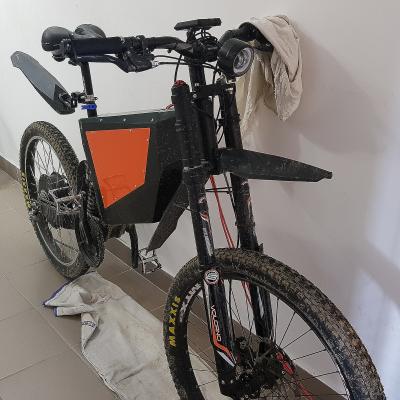

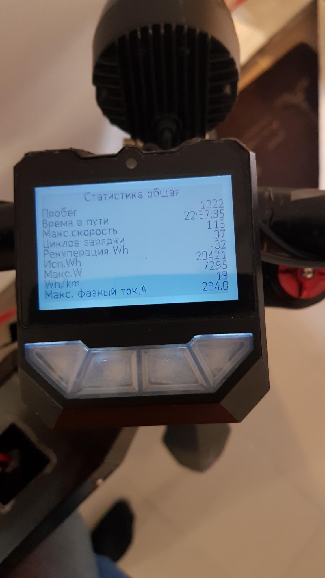

Напишу ка я отзыв.
Прошел первую тысячу километров на этой раме, рама огонь, спрыгиваю на ней с не высоких препятствий, все держится ничего не отваливается. Герметезация рамы свелась к промазыванию силиконом боковых крышек, и заливкой силиконом щели между верхней крышкой и переходом на рулевую колонку, это всё, на работе оставляю вел на улице, бывало так что весь день шел дождь, ни капли воды в раму не попало  При сборке почти не возникло проблем, а те что возникли легко решились на месте.  В общем я доволен как слон.  :wow:
