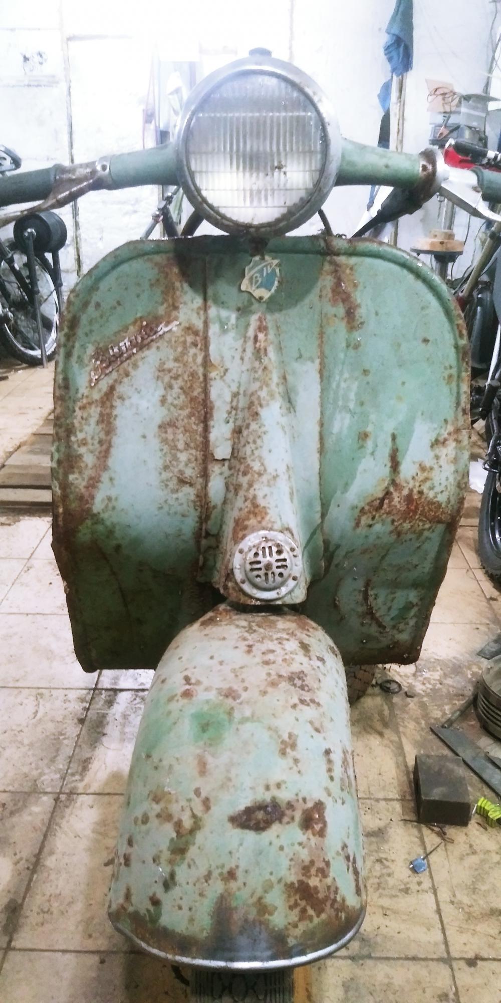

Зима и фильм из счастливого детства навеяли.
А заглянув в подвал приобрели очертания:
Ввиду того, что я не ортодоксальный реставратор, "некоторые" изменения коснуться не только двигателя и подвески, но и тормозов и внешнего вида.
Продолжение следует..

[user]stels[/user], Где-то движок от неё валяется,- когда-то думал мотоблок сделать.
Вятка, пожалуй один из немногих отечественных аппаратов (мото), за восстановление которого я-бы взялся.

Вятки у меня две. Вторая в более плачевном состоянии досталась, но с документами. Пока ждет своего часа.
Цитата: rzaviy от 25 Дек. 2019 в 20:26Прапор типа звание?
Да и такая веха в моей жизни была. Хотя название темы к этому не относится. Это собирательный образ.
Аппарат в стиле милитари, бесшумно подьезжает к складу, тихо тырит киловаты из казенной розетки и также тихо удаляется ;)
С виду он старый и простой снаружи, не так прост как кажется внутри. И масса брутального железа скрывает под собой нечто большее чем можно подумать.
Внешний вид тоже будет видоизменен. Родной лишь передок и общий силует.

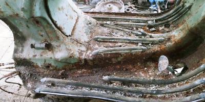

При подготовке к окраске обнаружил год рождения 1964!. И на нем ВСЕ гайки открутились!!!! Как так? Аппарат стоял лет 20 в сарае и 5 в мокром подвале!
Припой это таже шпаклевка, только ортодоксальная.
Нет пусть все швы и сварочные точки будут видны.

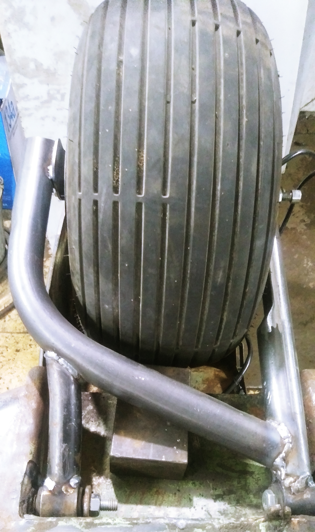

Наконец то попал в гараж. Сегодня посветил пол дня изготовлению заднего маятника. Корпус Вятки несимметрчный, пилить его нехочу. Посему маятник приобрел такую причудливую форму:

Крепление оси от проворота, еще усилю это место.
stels
Воткнул колесо. Собрал подвеску.
К сожалению штатный аморт воткнуть не представляется возможным.
Поставил один от снегохода. Ход подвески 7-8см.
