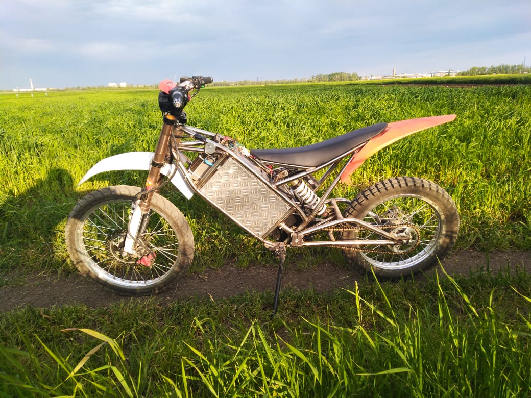

Попытка скопировать Алешу Поповича (удачная)
Автор jim229697, 07 Янв. 2020 в 12:20

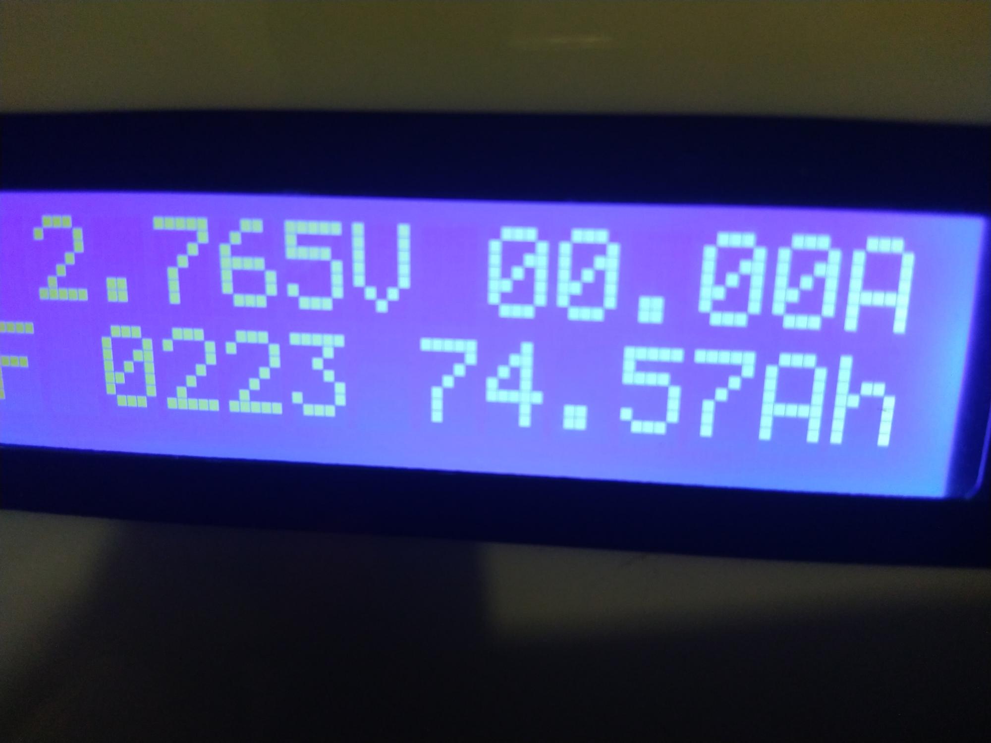

[user]Kintastic[/user], для них 7 мОм это очень много, должно быть 0,7 мОм. У меня на тесте был 72 Ач у него было 0,4 мОм и емкость.
Kintastic
[user]drossel[/user], да сопротивление должно быть меньше 1 мОм, но увы низкая цена должна чем то компенсироваться.
Но если взглянуть на это видео, то вроде бы не все так страшно, может быть!

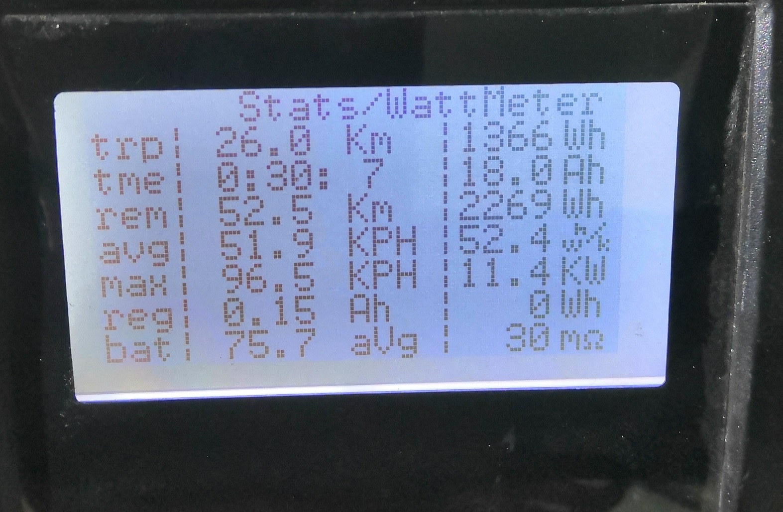

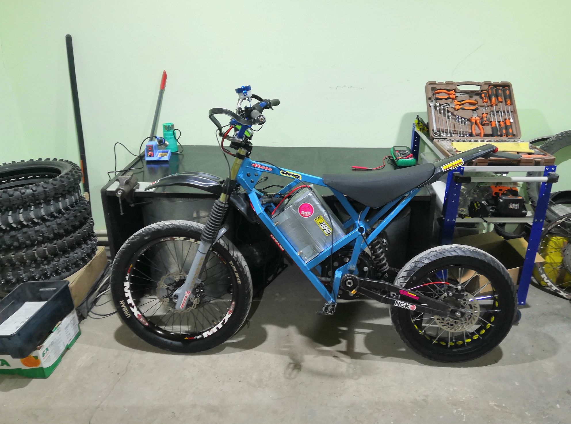

Сегодня прокатился, батарея проседает на 4 вольта, при разгоне в 140А.
Батарея денег своих стоит, но для эффективности, если есть лишние деньги лучше найти призматики 60ah такого же размера 27*148*98, которые на 100 грамм тяжелее, правда обойдутся в два раза дороже.
Общее сопротивление батареи меньше чем у старой из VTC6, максимальная скорость 96 км/ч, OVS 3, звезды 23/38, колесо 16.
Вес с новой батареей 72В50ah и с вело резиной вышел в 65,8кг.

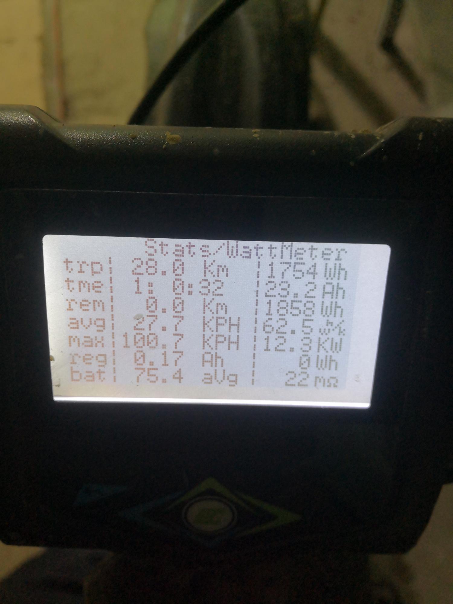

При звездах 23/43 которые дают максималку в 60 км/ч, смог с помощью OVS4 развить скорость в 101 км/ч при токе 160А, фазном 360А на грязевой резине по асфальту, на растоянии 10 км, давал импульсом, нагрел до 92 градусов. Интересно, что одной настройкой можно менять большой интервал вращения двигателя!
Думаеться если было бы выведено под руку, можно было бы использовать в образе электронного кпп, где можно было бы выбирать между скоростью и тягой...

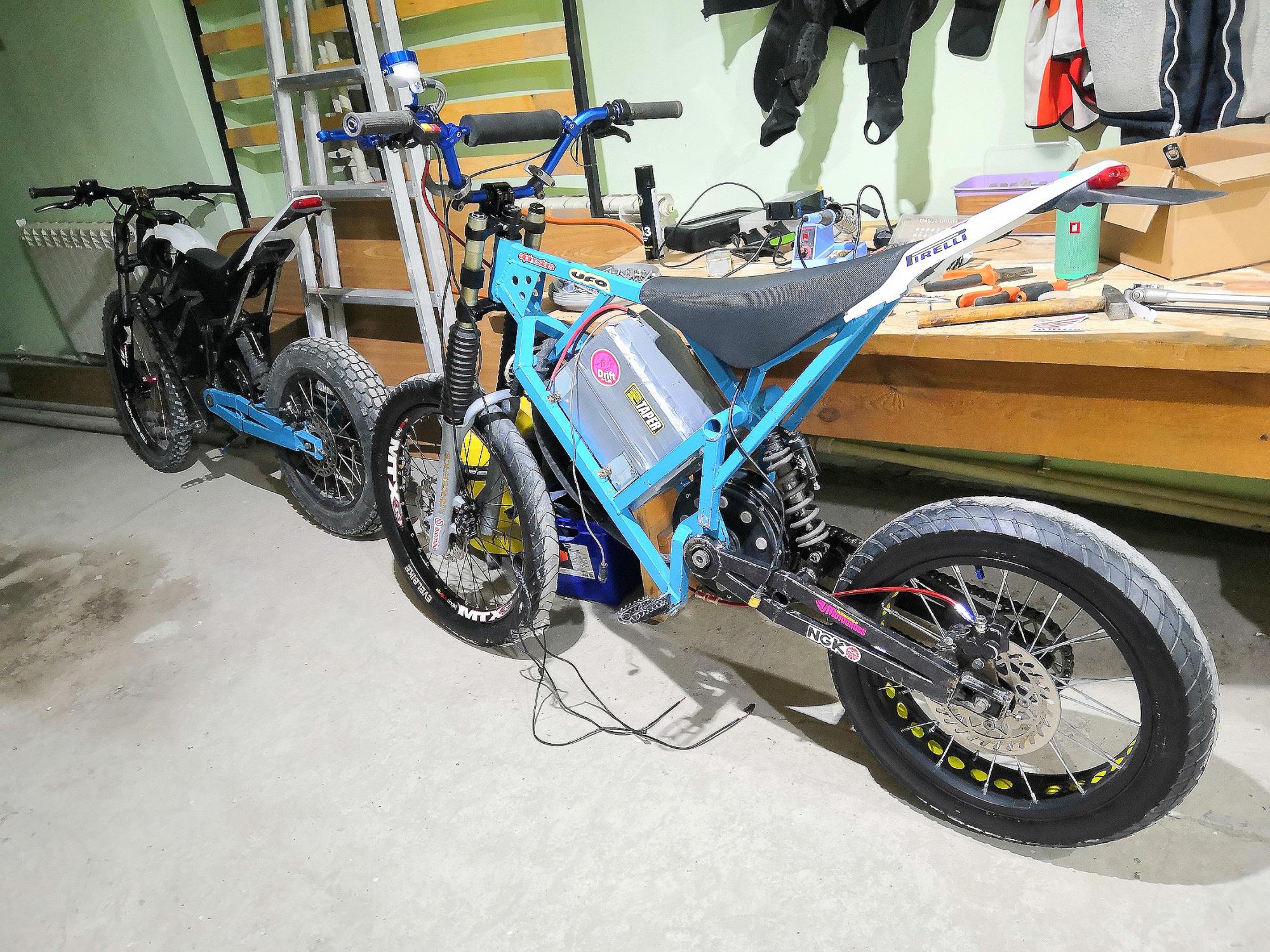

drossel
Я свой тоже обкатываю. Работы еще много но не удержался. За счет мото комплектухи вес вылез чуть за 80 кг. С геометрией нужно поиграться думаю чуть по выше поднять и с передаточным по звездам совсем медленно получается. А в общем очень положительные впечатления, будем в бою сравнивать с 138QS.

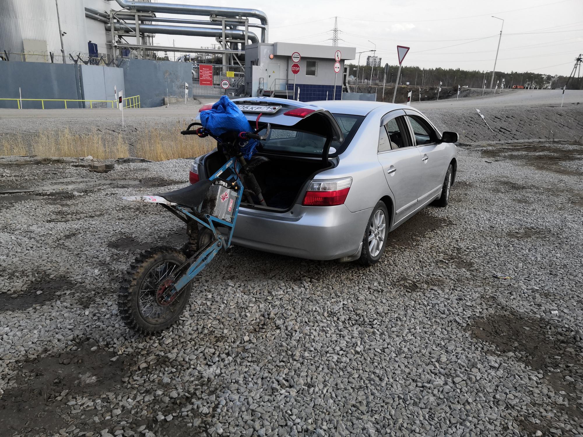

https://youtu.be/HTnv_Ny36M8
На некоторых прямых затяжных подьемах не хватает разгона или тяги на средних, высоких оборотах, чувствуется, что тяга на низах есть (байк не затухает, ползет как танк), но хочеться держать скорость и тягу, в этом мощно уступаю 450-кам, но в тики таках благодаря легкому весу, можно легко ретироваться!
До места сбора, добирался хитрым способом!
Крепление быстросъемное, из-за этого не является вмешательством в конструкцию авто.

Цитата: Kintastic от 11 Май 2021 в 18:15
На некоторых прямых затяжных подьемах не хватает разгона или тяги на средних, высоких оборотах, чувствуется, что тяга на низах есть...
А какое  вы видите  потребление на ватт метре в этот момент?,если кВт. 5-6,то так и будет,а надо чтоб было 8-12,но для этого,опять же,нужен соотв. контроллер и батарея,всё в них упирается и тогда любой мотор или привод полетит.Короче тока надо побольше,Ампэр.
Тогда и на средних и на высоких оборотах попрёт.
Kintastic
[user]Statik[/user], честно я не смотрел, но ставил на 140А тока и 360А фазного, это около 12кВт, колесо было приспущено для зацепа, может разгон плохой был, но чувствовал как происходит замедление, а на медленной скорости уже было невозможно ехать, потом просто тики таками забрался
Строим тяжелый электровелосипед! http://dnevniki.ykt.ru/Kintastic/729788
Теория тяги на электроэндуро https://dnevniki.ykt.ru/Kintastic/1166707
Statik
12 кВт будет потреблять только на разгонах и то на низах,а там где вам надо,то есть в середине и на верхах-даже до восьми кВт не вытянет,так устроены контроллеры,по этому-200А батарейного надо отвинчивать,то может и выйдите на десятку там где вам нужно и тогда полетите.
