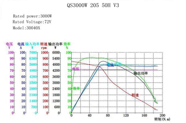

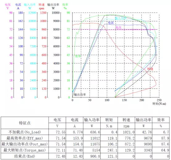

Kintastic
Цитата: edw123 от 02 Апр. 2021 в 12:59У всех блдц моторов практически одинаковая нагрузочная характеристика - изменение оборотов от перегрузки.
МК QS205 50h v3
Ток не падает, тяга не уменьшается
QS138 70H mid
На 4/5 предела тяги, происходит то что Вы описывали, падение тока, мощности

Kintastic
#124
Добавлю, чем больше тока вливаеться в двигатель под нагрузкой, тем быстрее достигается предел тяги (у каждого он свой), но не так как видят это многие, думая чем больше мощности вольют в слабо тяговый, тем больше тяги смогут вытащить с двигателя за пределы его границы тяги.
Да, нужно/можно подобрать редукцию для увеличения тяги, но она будет не так эффективна со слабо тягового двигателя.
Грех не воспользоваться высокой границей тяги у МК в роли миддрайва, тому кто ищет высокую тягу с вдвое меньшим потреблением тока!

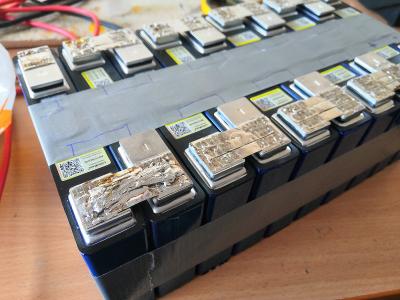

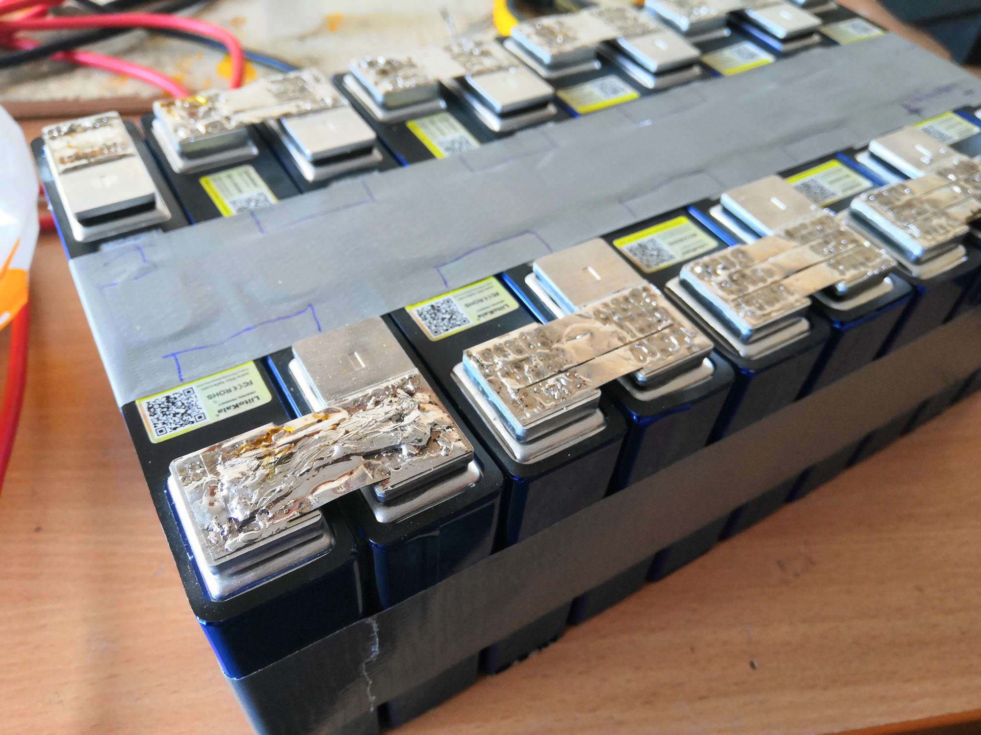

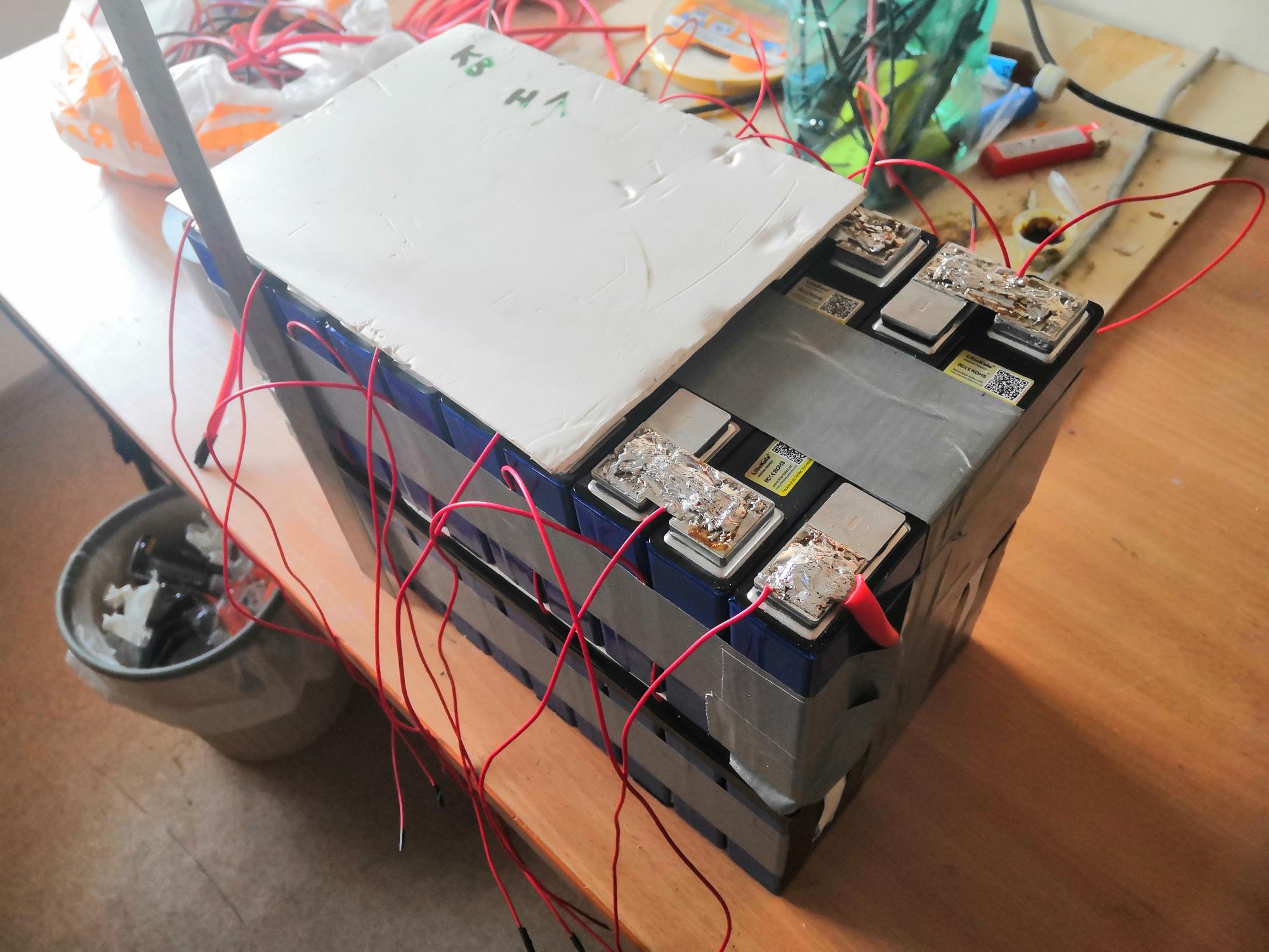

Kintastic
Для дальняка собралась батарея из призматиков catl 3.7v 50ah, возможно из-за высокого сопротивления около 7-8 мОм, прошла отбраковку и попала к litakala и там была мной куплена оптом в кол-ве 20 шт. на Али с конечной ценой за 1775 руб. за шт.
Мечталось конечно в этот размер призматиков в 60ah, с низким сопротивлением, но цена за штуку около 4800 руб., пока не могу себе позволить!
Собиралось как видилось, возможно не по фэншую, три полоски никелевой ленты приваривалось точечной сваркой, лудилось, а потом сверху awg10, кабель соединяющие нижний и верхний призматики awg8, ну и на выходах тоже.
Вес без корпуса 17.5 кг. Bms adaptto 72В50а/ч 3600Ватт,
Для покатушек soft эндуро старая батарея будет вешаться вперед на вилку, тогда общий объем будет около 6100 Ватт
