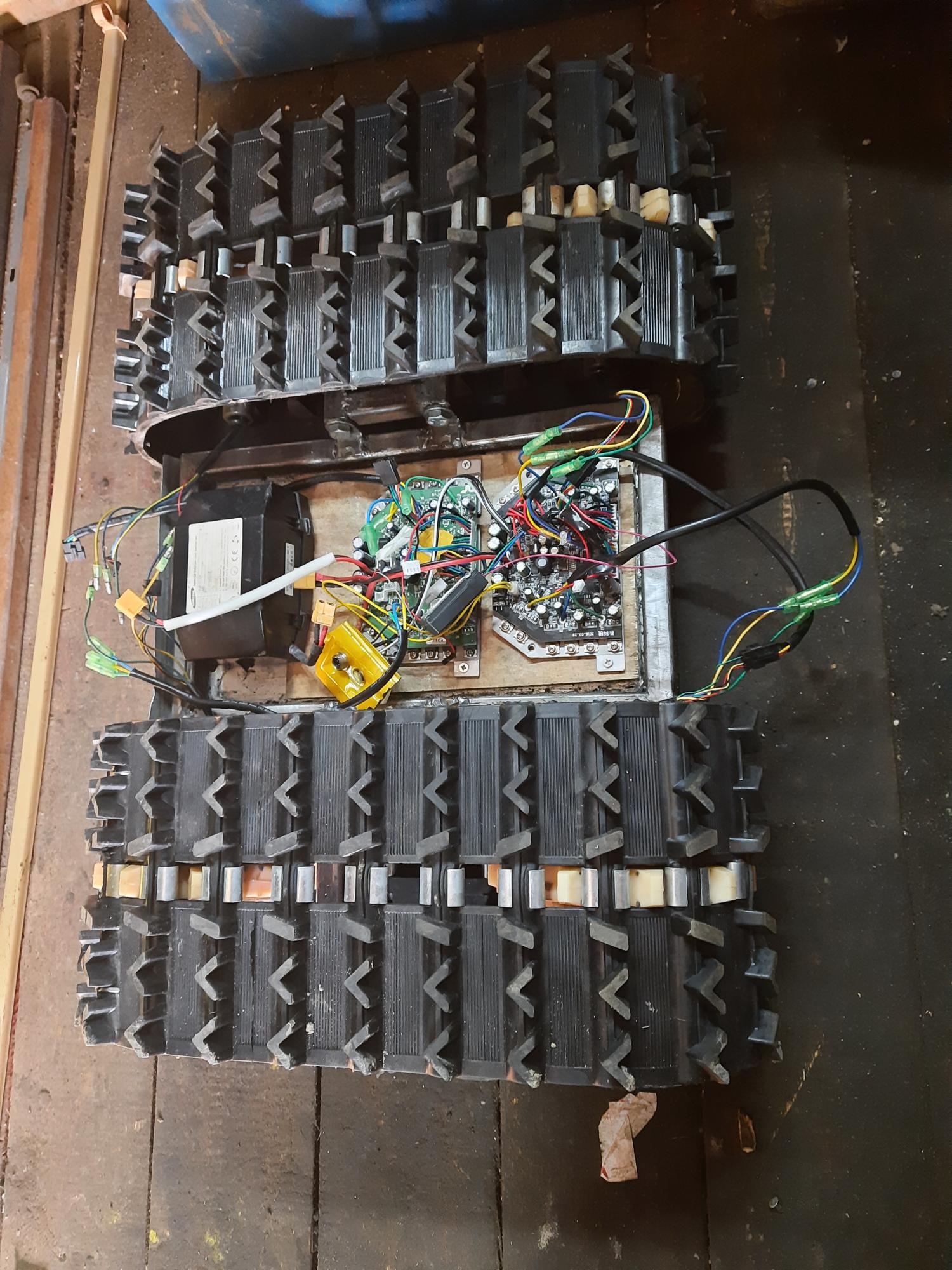

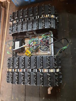

Больше года прошло. ТО карантины то переезд и экстремально холодная зима. Наконец взялся довести до ума трансформер этот в частим радиоуправляемого танка.
До этого одна из гусениц каталась под снегокатом правда очень очень мало т.к. зима была очень холодная и кончилась как будто ее выключили.
Когда год не занимался темой с платами гироскутеров как будто обнулился. Еле собрал схему и то что-то не все как надо работает. Вперед/назад хорошо а с разворотами беда какая-то. Ну пока соплей много. Приберу может исправится.
Техника тяжелая и натворить делов может. Даже пару раз пыталась сбежать с этого стенда ))), а в одной руке пульт и ловить ее трудно из за этого я вообще что-то боюсь ее на волю отпускать пока. Хочу заказать такое реле чтобы отключать питание с пульта если с мозгами что-то случится у плат. Но выше 30А не нашел, а у меня полагаю 4 мотора под нагрузкой дадут значительно больше в пиках.

Автомобильные реле не проблема . Под автозвук есть реле и мощнее. Но ими же управлять нужно.
Заказал сегодня эти с али пару штук. Ссылка выше. Но пока не понимаю как ее заставить работать. Если питание батареи разомкнуто по умолчанию через реле то и приемник не заработает.
Пока вижу только вариант что с пульта можно отключать один контроллер от батареи. Второй от которого приемник питается будет значит в зоне риска. Но уже хоть половину мощности уберет. Из за наводок во всей этой электрике с РУ иногда дергается эта техника как конь дикий потом успокаивается.  Я конечно проводку разнесу и постараюсь как то экранировать на корпус. Но для полного спокойствия нужно полное отключение с пульта.

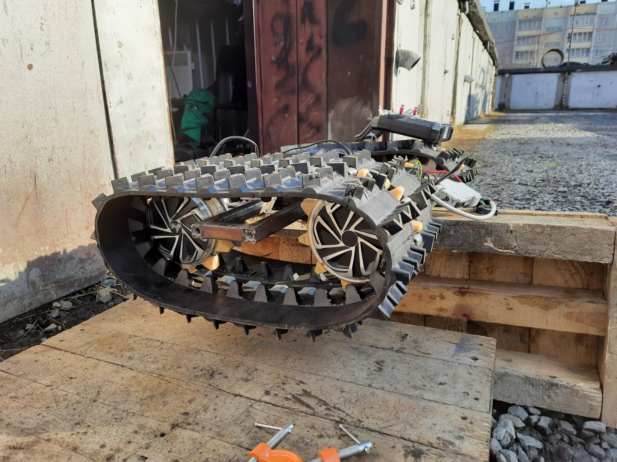

Сегодня как-то наспех и скомкано слепил эту штуку и покатал. Первые впечатления, что 4 мотора тут и не нужны и так отлично гоняет на ограниченной мощности на двух. Очень прекрасно эти гусеницы держатся и ведут себя. Препятсвия преодолевает почти любые. Вот только дорожный бордюр не проверил еще.
Хотя чтобы верхом возить ребенка если до этого дойдет то наверное нужны будут все четыре. Посмотрим. В процессе экспериментов к сожалению умерла одна плата. Нужно заказывать откуда-то. Пока придет займусь корпусом, покраской и т.п.

Ну этот проект закончен и испытан. Пока катал его на РУ как игрушку. Зимой то уж будет эксплуатироваться как тягач универсальный для развлечений.
https://www.youtube.com/watch?v=JOXCFFkohKs
Знакомые хвалились как их собака лайка любит катать детей на ватрушках :) ну посмотрим что теперь будет лучше катать.
А бродячие собаки от этой игрушки уматывают почему-то из далека ее завидев.  Странно она же не шумит почти и не сильно большая. Машин главное меньше боятся.

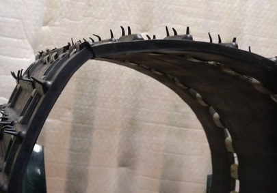

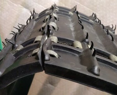

Электрикер
#49
Прикольная штука, мне понравилась, тоже такую хочу  :-)
Я как-то пробовал укорачивать и сшивать Бурановскую гусю, что-то плохо получилось - в месте шва загибается в не натянутом состоянии. Гуся правда старая была, довольно дубовая. Наверно Муравейная помягче будет.
Александр CRV
Насчет дубовой старой гуси не знаю. А новая бурановская сращивается нормально по схожему принципу.
Может скобы слабые. Попробуй гвоздями. Их согнуть и даже сваркой прихватить их в месте сведения.
Piramidon
Так есть специальные петли для сращивания, типа транспортерной ленты.
Электрикер
я пробовал такие петли искать - так там ценник был конский  :-(
