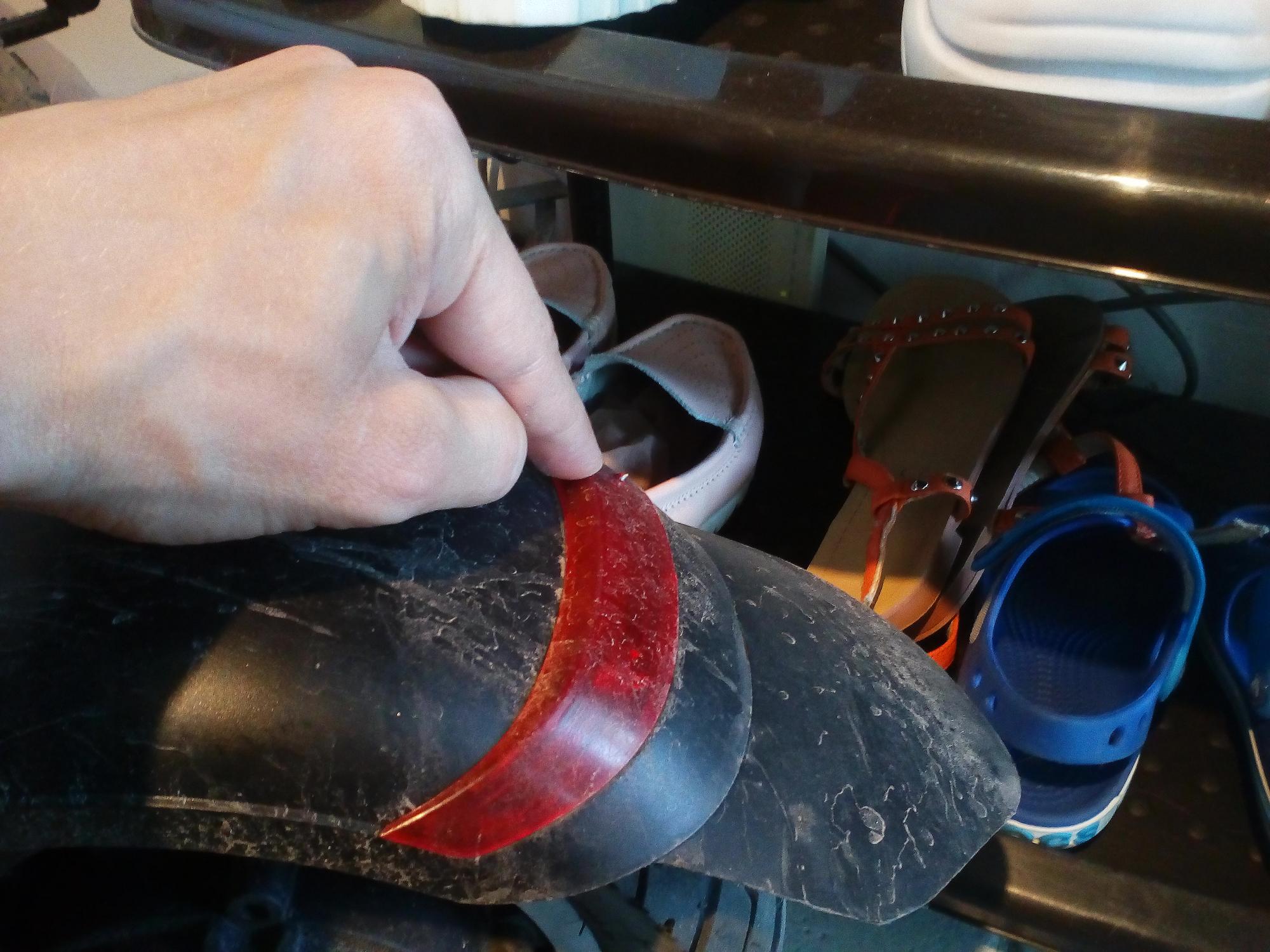

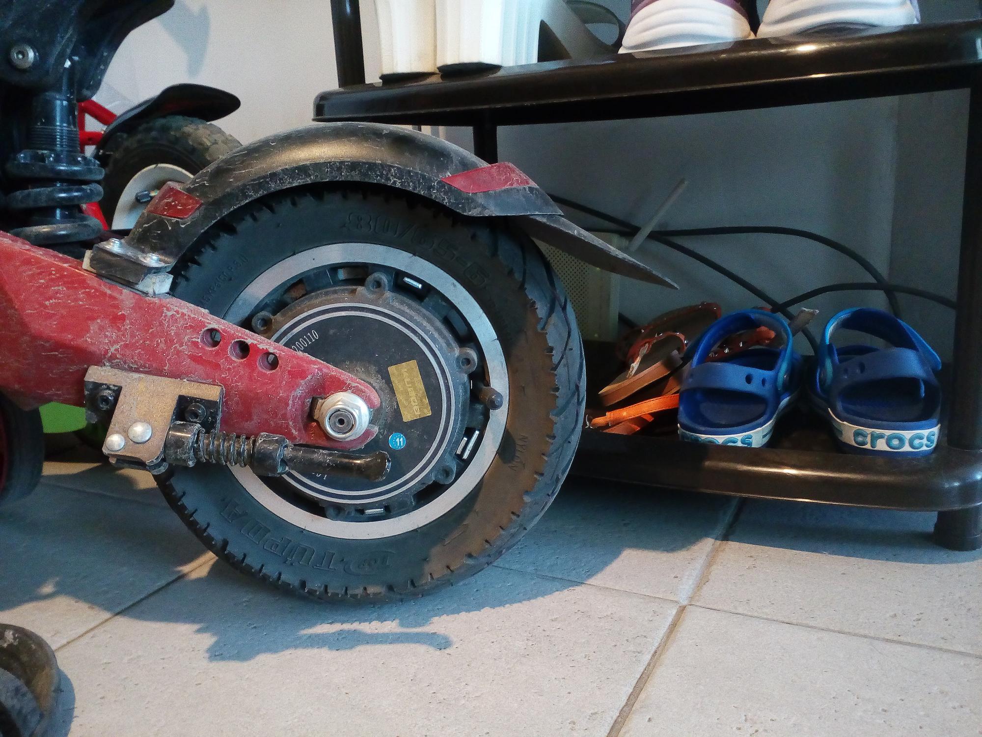

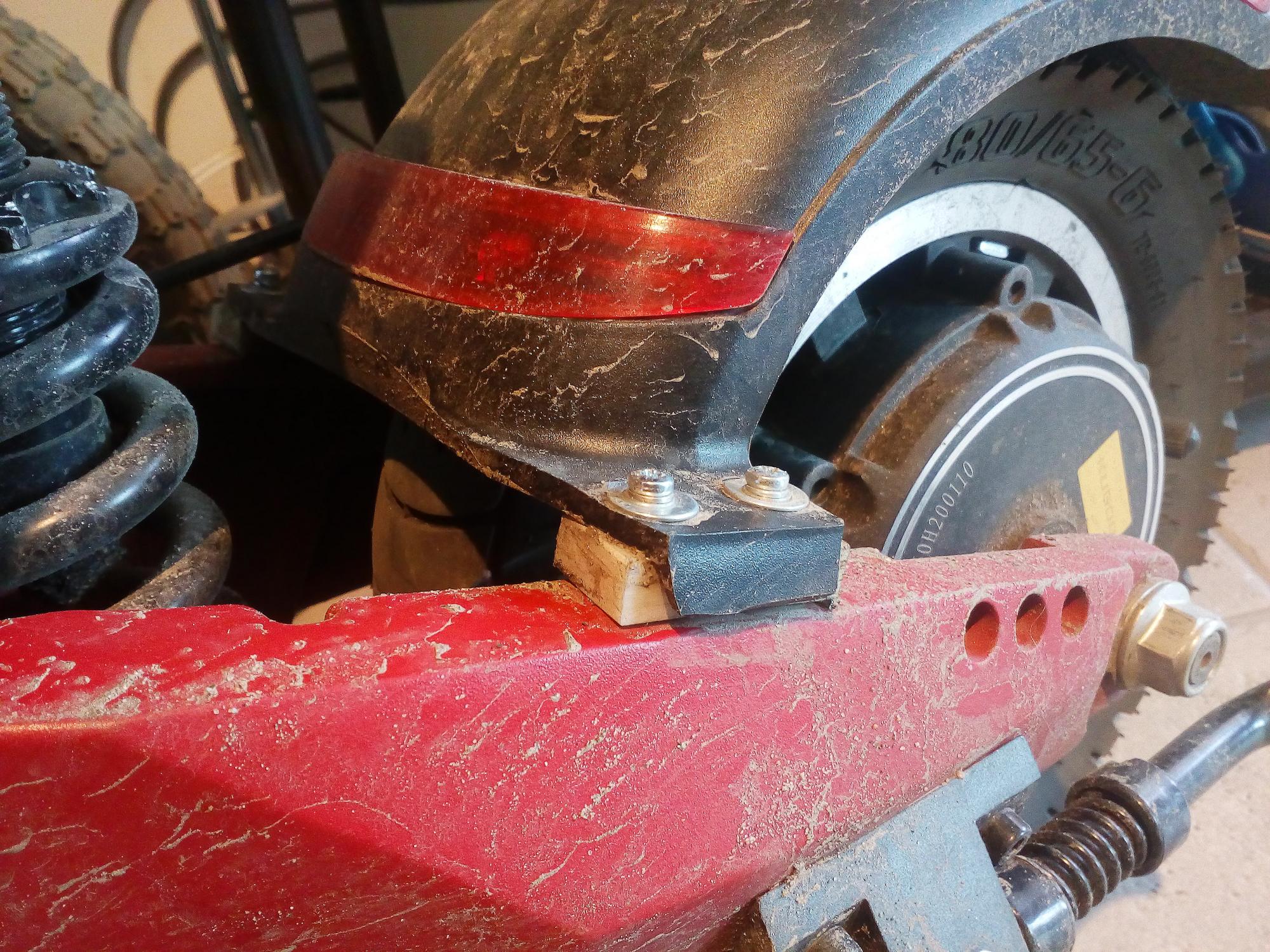

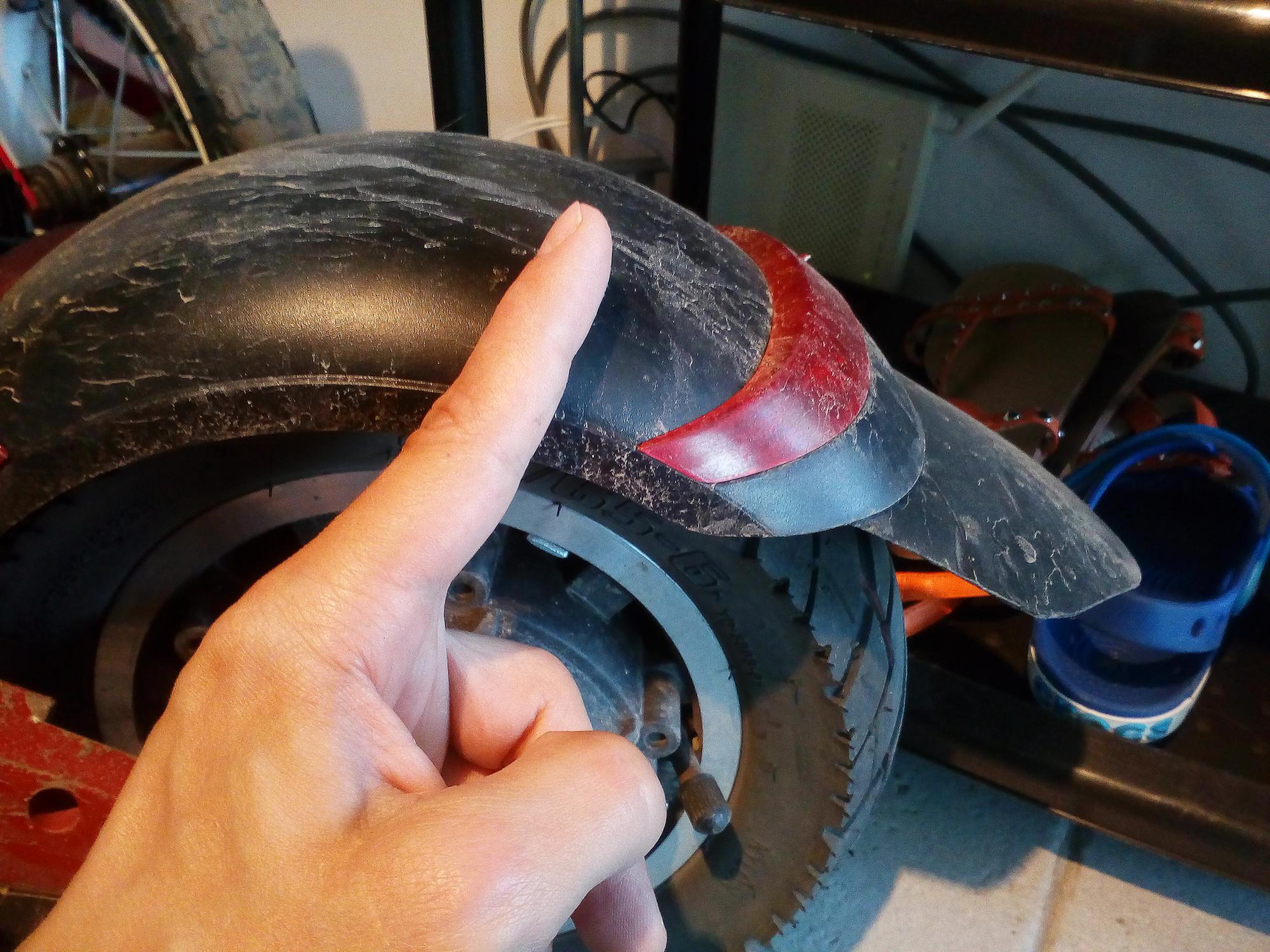

Grav
#34
добрал высоту крыла поставив пропиленовые полоски(толщиной 7мм) под размер крепежа, заменил винты на более длинные(м3х16), стало лучше, но надо выше подымать.
пропилен можно пластиком заменить, или еще чем то схожим
показываю где начинается подкрылок
окуратней когда меняете штатный саморез на клопа...кончик лучше слегка спилить, и вообще думаю резонно не саморезами пользоватся а на винты м3 закрепить
подрезал слегка криво, но свою роль он выполняет на отлично, да и веса не сильно много прибавил
В дальнейших планах усиление поддержки самого крыла, т.к. даже с поднятием крыло весьма длинное и так или иначе будет вибрировать на мелких кочках. Из соображений, либо усиление металлом точечно с созданием обрешетки, либо просто брать и делать новое крыло.

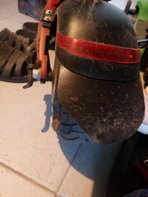

П.С.
Извиняюсь за то насколько грязный, но это показывает реальности, после поднятия крыла на 7мм, больше стало закидывать низ плавника, соответственно грязь летит на крыло сверху. Спина чистая. Буду думать над увеличением размера крыла и в другую сторону
