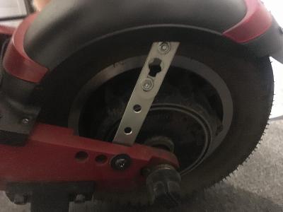

2. Крыло заднее
2.1 Оно короткое, решения простые, колхозить, я удлинил используя вырез из офисной папки для документов, легкий материал и посадил на М3 самые короткие что нашел.
2.2 Крыло мягкое и бьется о колесо. Я не поднимал на проставки (идею считаю очень крутой, и сделаю теперь так же, спасибо чувак!) я закрепил его на часть мебельной фурнитуры что валялась в  ящике, не красиво, ищу более изящные решения, но эффективно.

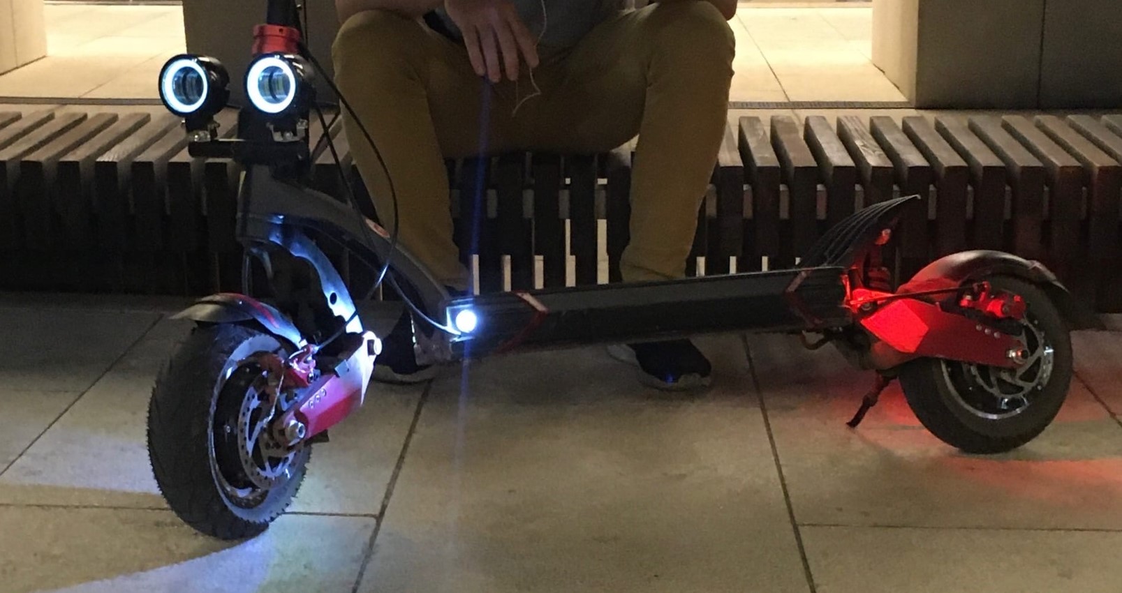

5. Отсутствие штатного света, до установки хомута, и штанги к нему, ездил ночью и боялся :D пару раз чуть не упал.

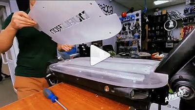

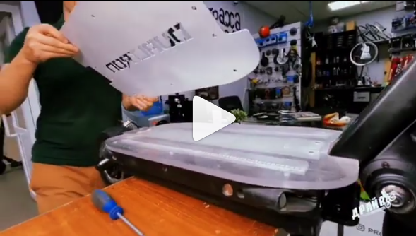

58 кмч держит минуты 4 на полной батарее.
Сейчас собираюсь заменить батарею на элементы 21700, в конфигурации 14S6P, придется поднимать деку на 2.5 см.
Можно будет около 80 км хоть наваливать, хоть не наваливать )

Onetas
Цитата: ugh от 16 Июль 2020 в 09:12Классно! А сколько это может стоить по рассчетам? И как на весе отразится?
Банки по 300р за штуку, + смарт БМС 6000,  + сборка батареи 5000,  стоимость сборки батареи выходит 36к
вес батареи Увеличится на 1.5 кг  (5.9 кг) вес самоката увеличится суммарно на на 1.7 кг.
Вчера вечером замеряли на сколько точно надо поднимать деку. вышло 12мм.
Будем поднимать через полиуретановые проставки 12мм и вырезать новую деку 2мм на всю полезную площадь.
Через 2 недели отпишусь что как

Это все дело будет накрываться Листом поликарбоната вместо крышки деки, толщиной 12мм, на внутренней части листа будет вырез-углубление (не сквозной)  под батарею, т.к. она будет по высоте больше.
И сверху это дело будет накрыто листом металла 2мм.
Что бы было понятно - это будет вот так выглядеть примерно
В дальнейшем по контуру можно подсветку поставить, поликарбонат будет круто рассеивать
