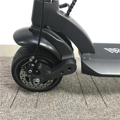

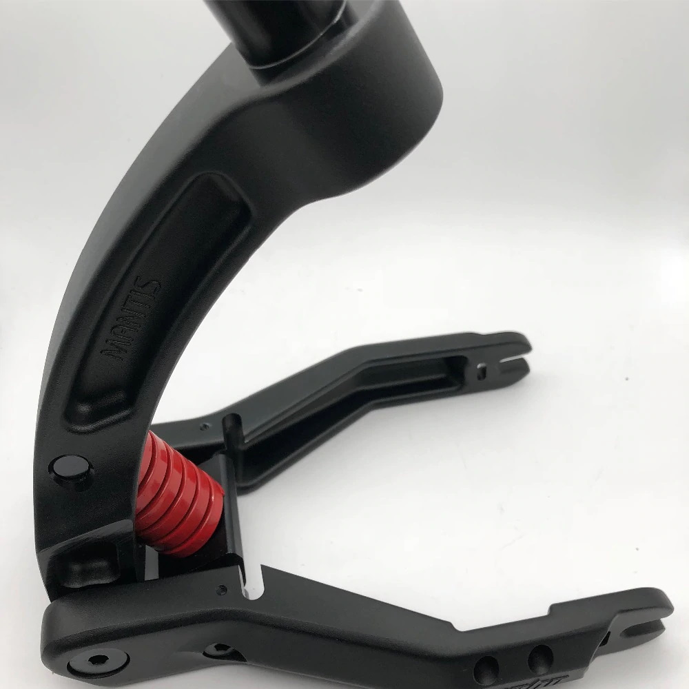

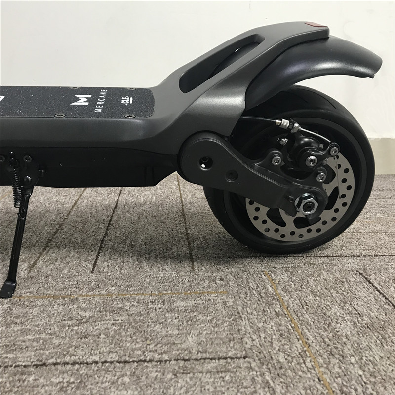

Может быть вот так будет лучше видно как это работает?
ХЗ какой там ход, но выглядит солидно.

Фотки от Wideheel как-то не в тему, там другая подвеска. А в видео не показывают ее работу.

Цитата: Jones от 05 Фев. 2020 в 23:45как-то не в тему
Тут просто фотка покрупнее и лучше видна подвеска, но мне всё равно непонятно за счёт чего она пружинит. По идее и одной пружины достаточно.

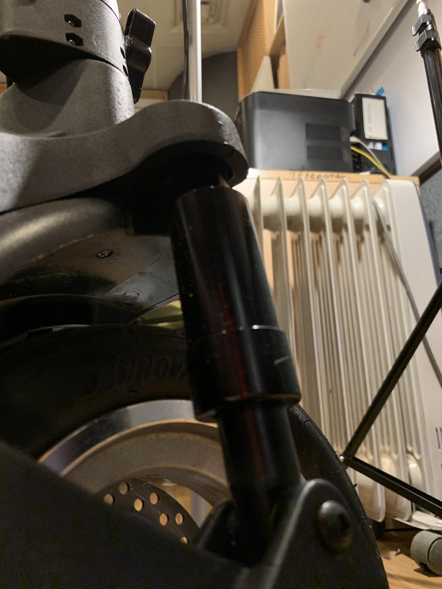

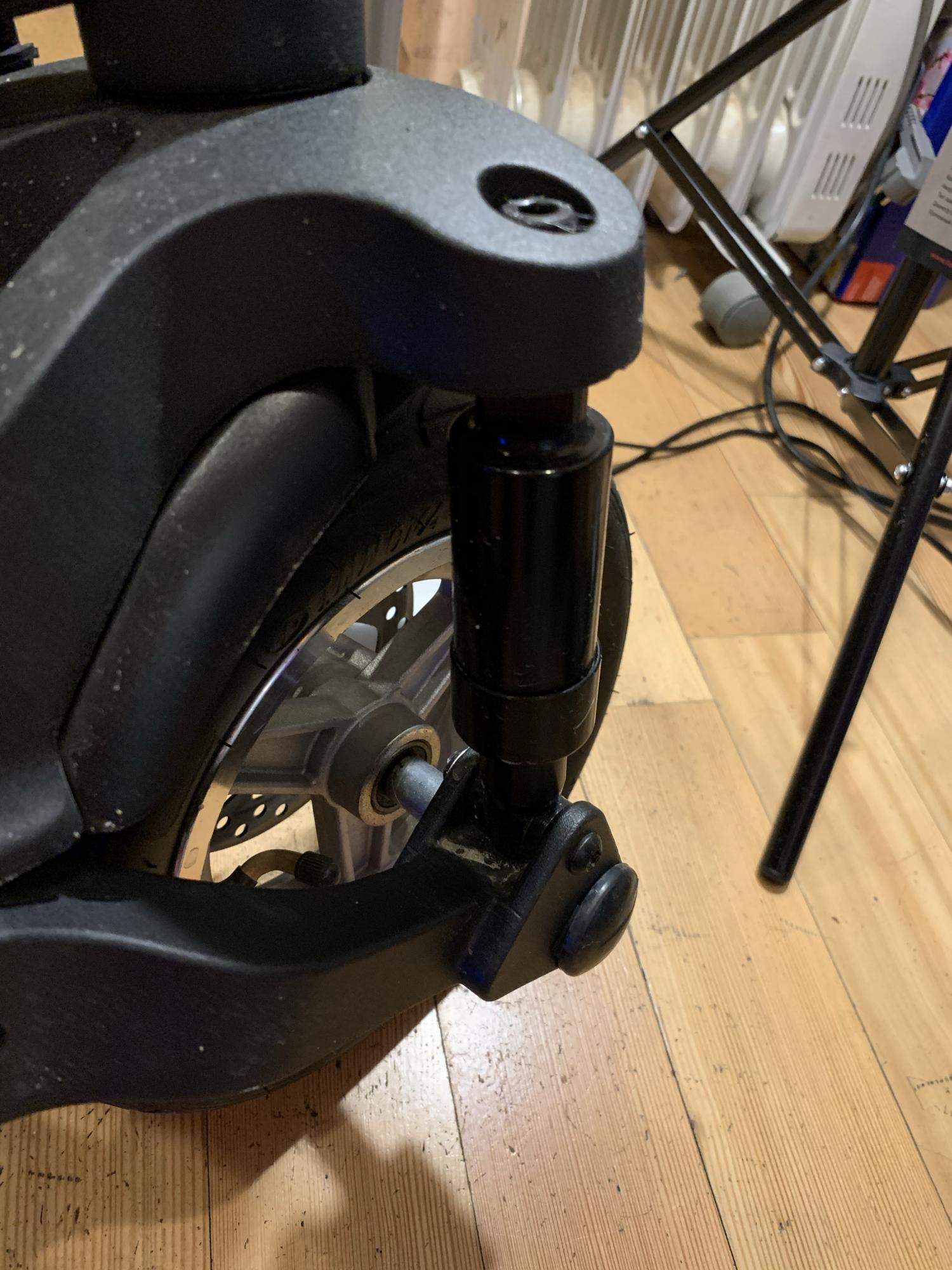

Конструкцию передней вилки сфотографирую завтра, к ночи поближе, думаю.

Задержал чутка) Два момента по самокату - изумительные заднее/переднее крылья. Вчерашнее попадание в ливень это подтвердило. Всё чистое, ноги, боты, задница, спина. Ни одного следа от адской грязи по маршруту. Второй момент - минусовый. Попросил своих коллег попрыгать на самокате, и сам посмотрел со стороны. Пружины седла работают, а амортизаторы - нет. Вообще. Такое ощущение, что там намертво всё, ни рычаги не ходят, ни сам амортизатор не дышит. Ни передние, ни задние. Вопрос к опытным - заменять? Может появится бОльшая мягкость хода?
Jones
Цитата: Serdceedov от 17 Авг. 2020 в 19:24Такое ощущение, что там намертво всё, ни рычаги не ходят, ни сам амортизатор не дышит. Ни передние, ни задние. Вопрос к опытным - заменять?
Судя по тому, как они устроены, работать они не могут чисто геометрически, потому что угол между вилкой (верхней частью, куда воткнута голова) и амортизатором фиксированный. Здесь напрашивается вилка как у дуалтронов или mercane wide wheel, но что-то у китайцев пошло не так и они вставили костыли.
Serdceedov
Странно, что и задняя не дышит даже при прыжках, хотя вроде бы геометрически должна работать нормально. Есть рычаг, есть амортизатор, есть угол, есть вроде всё. Но даже когда мой партнер прыгал на деке, а весит он кг 80 примерно, заметной работы подвески, как на том же дуалтроне Х, я вообще не увидел. Складывается ощущение, что там имитация амортизатора, а мягкость при езде дает только пружина седла и резина с камерой. Надо бы разобрать и проверить. Когда повезу в мастерскую на доделки, посмотрим. Сделаю фотографии тоже, если разберем.
