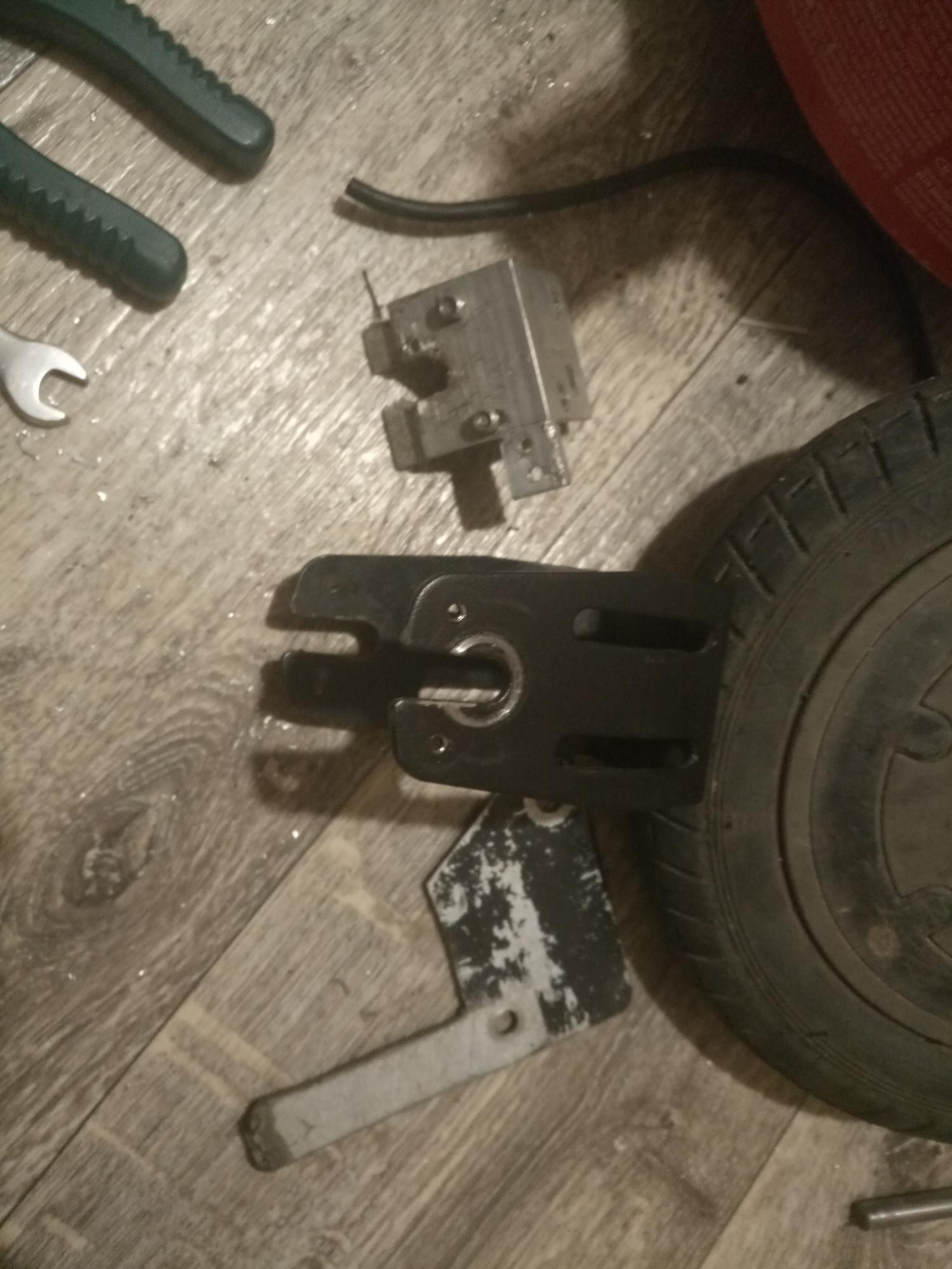

короче продолжаю извращатся. простым путем мотор назад не встал, провернуло ось к чертям собачьим в алюмихе. Нашел старую вилку отпилил с нее перья. загнуть 3мм не смог в итоге решил прикрутить болтами к уголкам дабы установить в рессоры. не нравится мне сия конструкция но по другому не получается пока. Доделаю обкатаю.
сверлить эту сталь охренел. одна дырка м4 одна зарядка липолшки 3ач. жесть. и это хорошее сверло
Борян
Вроде сдвинулся с мертвой точки. Теперь провода надо припаять
Винты м4 конечно надо будет поменять на м6 хотяб. Надо просто винты с потаем. А то гайки в колесо упираются. Поэтому и прикрутил четверкой

прокатился вобщем на заднеприводном самокате. это было правильное решение мотор поставить в рессоры. с гирей они получше работают, нет вибраций. Нет пробуксовки с места на асфальте. а вот на газоне занесло с непривычки чуть не упал. дисковый тормоз ручка мягче с непривычки чуть не улетел через руль надавил как обычно а она просто проваливается. ну и легкое безоторное колесо в неподрессореной вилке тоже помягче себя чувствует при ударах чем эты гиря. осталось допилить кое-какие моменты... замеить м4 винты дропааутов на ь6 имбус с потаем,а то на м4 чет очково. ну и поболгарить торчащие детали которые поленился спиливать ручной пилой. калипер кстати работает прямо таки на удивления хорошо. я почему то думал я с ним промахнулся но нет. все отлично. и в вилке минимум отверстий.... внизу прикрутил его болтом крепления колеса а сверху сделал маленькое отверстие м4 как можно дальше от края что бы не ослаблять вилку.
кто то из местных советовал мне переставить мотор назад. так вот я не помню кто ты, товарищъ, но ты был прав. спасибо.
а так конечно в процессе выезда всплыли мелкие косяки кое какие. зато разобрался как дисковые тормоза регулировать и понял что фазные взял решительно тонкие. хотя у меня такие же из мотора которыми удлиннял, те даже потолще, но раньге ощутимого долговременного нагрева не наблюдалось... но возможно дела в притирающем калипере было. я его отрегулировал уже только к дому когда подъехал.

Просто задний привод теперь более эффективно работает, при разгоне ускорение на него нажимает...) Ну и, ему приходится немного больше работать из за рессор, они часть момента забирают.

Я рисовал эти силы на бумажке все. Получалось что ось как бы работает на разжатие рессор, на поднятие подвески вобщем. Не знаю что там на практике я ещё не проверял. Ездил спокойно и без бардюров, очень винты смущают дропаутные мелкие. Нагрев точно не от того что я газулю выжимал я и не выжимал. Непонятно как накачивать колесо не снимая с самоката. Сосок завернут внутрь. Продавец сказал так и должно быть иначе будет за вилку цеплять. Хм... Сегодня выкатвылся как есть. Какое там давление не вкурсе. Придется вынуть наверно его для накачки
