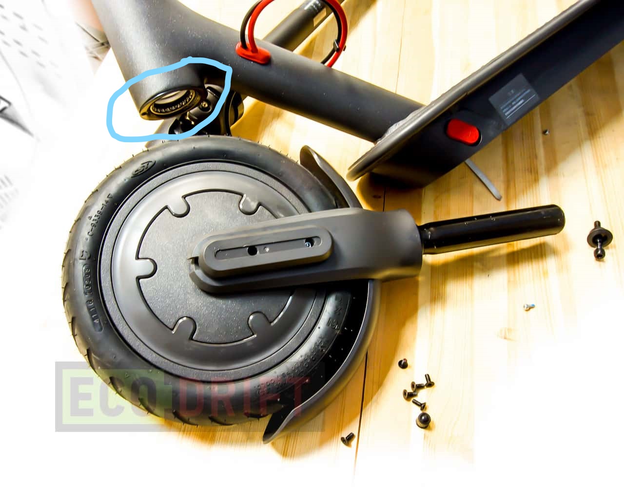

[user]ssilk[/user], у сяоката- полу интегрированная, вилка- безрезьбовая, есть чашки, как у всех полу интегрированных.
Посыпались- вынимаем подши и меняем. Пром подшипники, просто подшипники с сепаратором, подшипники насыпью- без разницы.
Интегрированная- нет чашек, забили во втулку пром подшипники и поехали. Посыпались- выкидываем вместе с рамой. Поэтому интегрированная- безумно дорогая. Ну на Дулях может и стоит.

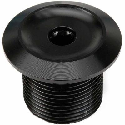

Резьбовая- на 90% самокатов стоит. В чашках- подшипники.
От езды разбалтывается и начинает люфтить. Поэтому резьбовую надо периодически подтягивать
Ещё есть ВМХ, там резьба внутри вилки, а якорь закручивается :laugh:

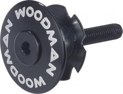

Для [user]Борян[/user]а, - якорь-фиговинка сверху руля
На фото обычный якорь для безрезьбовой вилки.

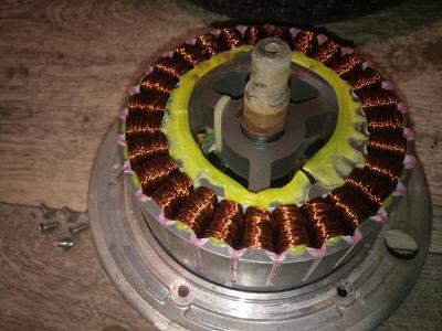

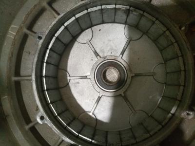

спалил таки мотор. я думал обмотки и магниты слабое место оказалось нет. мотор кстати едет хорошо. не полез бы если б не решил его назад переставить. просто снятым решил глянуть для профилактики. не зря залез ибо подшипники мертвы. люблю играть в "подводную лодку"

да по мне так все нормально с ним. ребята опытные говорят изолятор потек от  перегрева... я если честно не помню как оно было

Цитата: Борян от 28 Май 2020 в 01:33да по мне так все нормально с ним. ребята опытные говорят изолятор потек от  перегрева...
Температура плавления пластика в районе 200 С ,не слабо вы мотор форсируете. Термодатчик не хотите ставить в обмотку? (пока мотор разобран)
ssilk
Цитата: kor от 28 Май 2020 в 08:50Температура плавления пластика в районе 200 С
Ну, это смотря какой пластик... Например, поликапролактан становится мягким уже при 60 гр., а при 100 течет... Некоторые полиуретаны и полиамиды имеют низкую термостойкость.
В общем, ХЗ что там китайцы поставили, но судя по цвету изоляции, обмотки выше 90 не нагревались.
Но, да, только термодатчик даст реальную картину.

Цитата: ssilk от 28 Май 2020 в 09:01В общем, ХЗ что там китайцы поставили, но судя по цвету изоляции, обмотки выше 90 не нагревались.
У китайцев провод может быть хороший с термостойким лаком (на форуме проверяли купленый с алиэкспресс провод на предмет стойкости лака к температуре, вроде-бы доволен остался товарищ, по неизменности цвета лака ориентировался).
https://electrotransport.ru/index.php?topic=60779.msg1792411#msg1792411
А пластик можно паяльником с регулируемой температурой проверить приблизительно.
