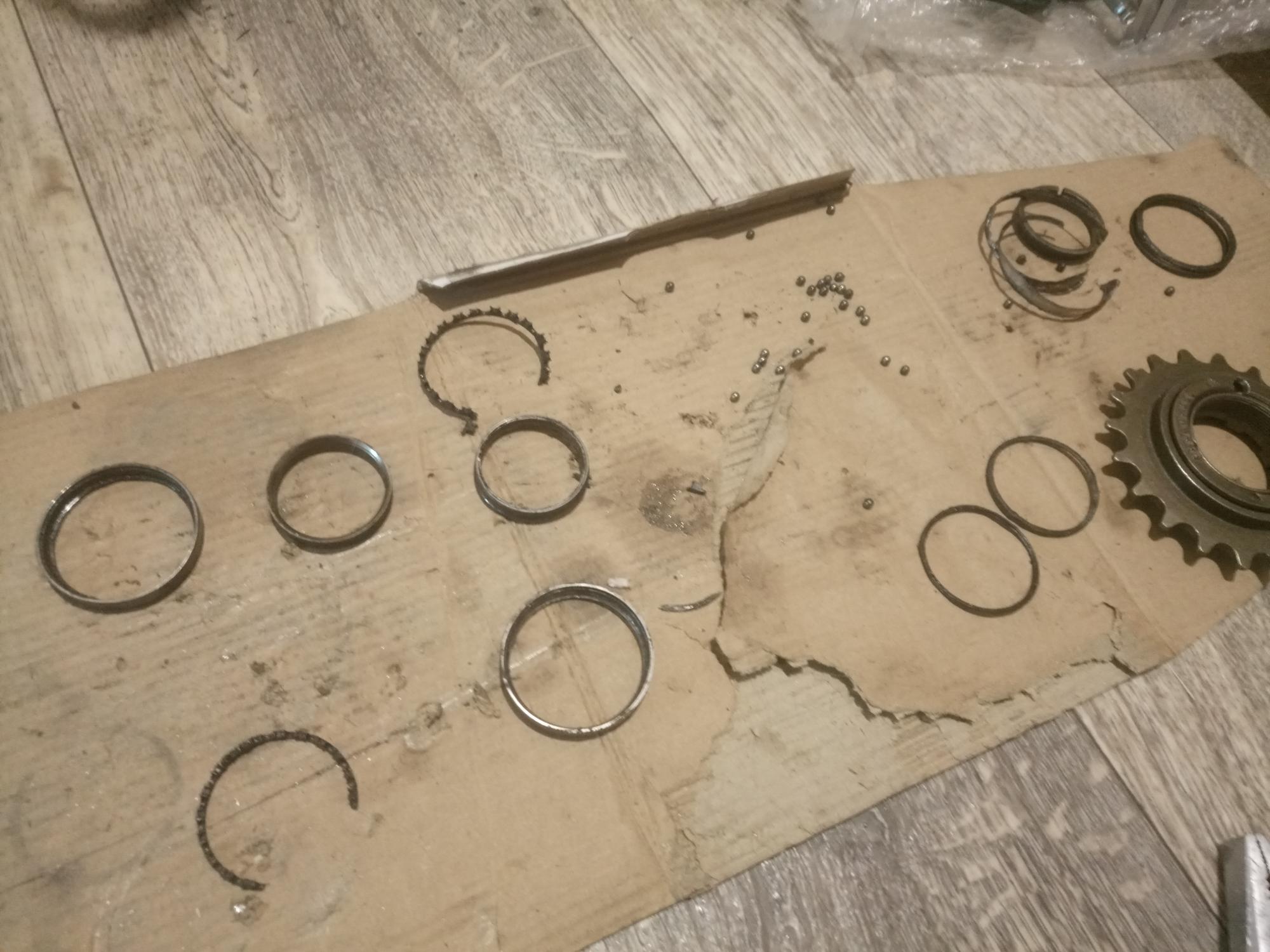

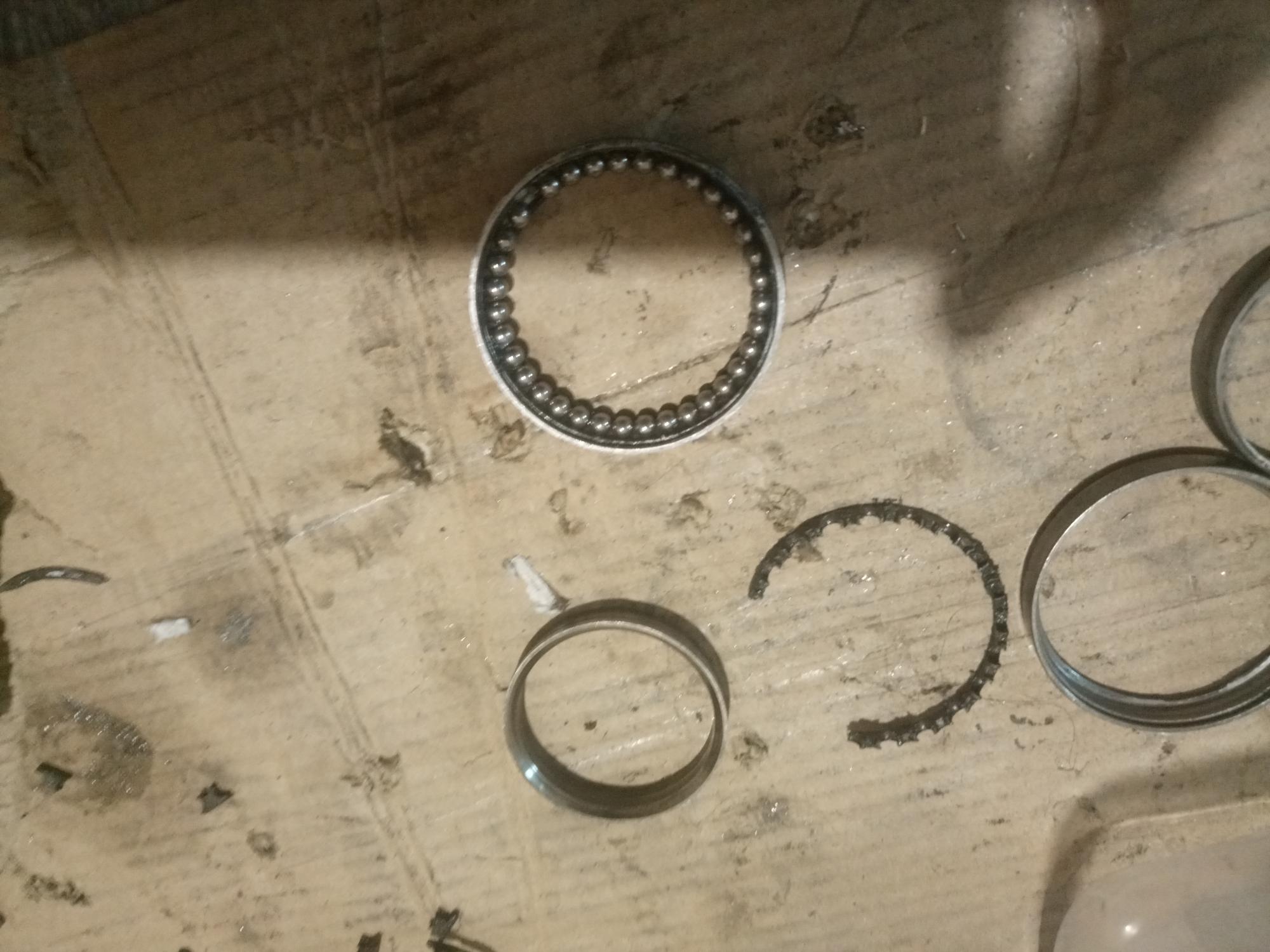

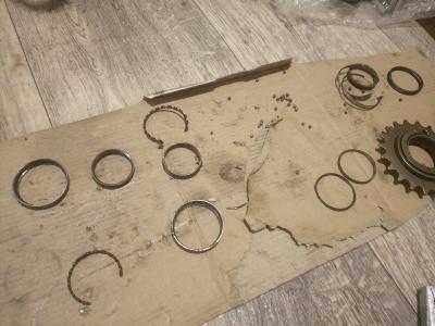

вобщем то наконец то занялся, разобрал звезду,вынул шаров и начал. вобщем засунуть полную обойму шаров этот тот еще фан ну да лавно я не об этом хотел написать дайте что ли совет какой, вобщем то засунуть обоймы не возможно. полнй подшипник шаров не натолкать, маскимум 2/3 больше не вышло, но этого ало для того что бы не было перекоса. или нужно вернуть куски сепаратора

Цитата: ssilk от 09 Май 2020 в 18:41Надо набить в обойму очень густую смазку и уже в нее шары "вклеивать"...
проблема не в этом. клеить шары на смазку для подшипников я догадался. как задавить потом обоймы вот в чем проблема
Иван Сусанин
Цитата: Борян от 09 Май 2020 в 19:10как задавить потом обоймы вот в чем проблема
А зачем их давить?
Наклал смазки во внешнюю обойму, уложил шарики в ряд, слегка помазал внутреннюю, -да и собирай себе.
Борян
#293
Цитата: Иван Сусанин от 09 Май 2020 в 19:26Наклал смазки во внешнюю обойму, уложил шарики в ряд, слегка помазал внутреннюю, -да и собирай себе.
если б оно так собралось вопрос бы не возник но они не влазят ни молотком ни тисками ни с новыми шарами ни с старыми короче наваял вобщем поставил куски сепаратораа там где его нет шаров в ряд короче не знаю сколько это все проездит но надеюсь что поездит. по крайней мере там сейчас шаров с избытком, а не 3,5 шара на два подшипника и половина колотых ну и от песочка все вымыто и смазочка свежая синяя 222
Цитата: Борян от 09 Май 2020 в 20:18такой гемор блин эта рулевя пстц
Не понял  :bw:
Радиальный подшипник в рулевую? А как же осевые нагрузки?
Возможно обойма вылетит так же как была забита ... Хотя рулевой стакан может удержать ... Однако износ будет ускоренный. И какой формы станут шарики и как будет туго вращаться руль, со временем  :bn:
Борян
подшипники конические но в оригинале не разборные обоймы ипеют стопорный борт. соответственно что бы защелкнуть их с таким количеством шаров надо я так и не понял какое усилие и не треснут ли обоймы, по итогу запихал шаров сколько сумел и часть "проредил" остатками развалившегося сепаратора,который развалился потому что шары почему то развалилсь. Можно наверно "располовинить" внутреннюю обойму отпилив нижний борт и получить обычную коническую схему... Стягиваю рулевую я сильно иначе люфт. по мне пусть лучше руль туго крутится, в этом узле подшипники работают мало по сравнению с колесами например и на мой век, надеюсь хватит..... вобщем то если б нашлись чашки подходящего размера или подшипники подходящего размера я б конечно обязательно просто сделал по уму да и все. мне например в этом узле нравится идея с роликовым конусным подшипником - он должен прекрасно держать эти нагрузки но где бы взять

На моей памяти,- один раз была проблема с "классическим" подшипником в рулевой.
Но там шарики оказались разного размера, а замерить не удосужился.
А так,- всегда удалял сепараторы, и набивал шариками. Всё собиралось и фунициклировало без проблем.

я так и хотел сделать по вашему же совету. но внутренняя обойма не влезает ну никак там бортик стопорный что бы подшипник становился неразборным

согласен, решение конечно же спорное, но в данных имеющихся у меня обстоятельствах единственно возможное. ну или ходить пешком искать подходящие подшипники в сборе чем я итак занят но пока нигде не нашлись. нашлись то есть на али но мне свои надо померять несколько точнее чем "где то 42мм" для заказа...
