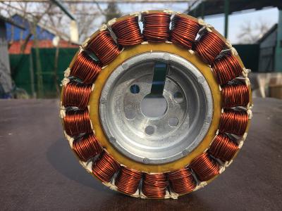

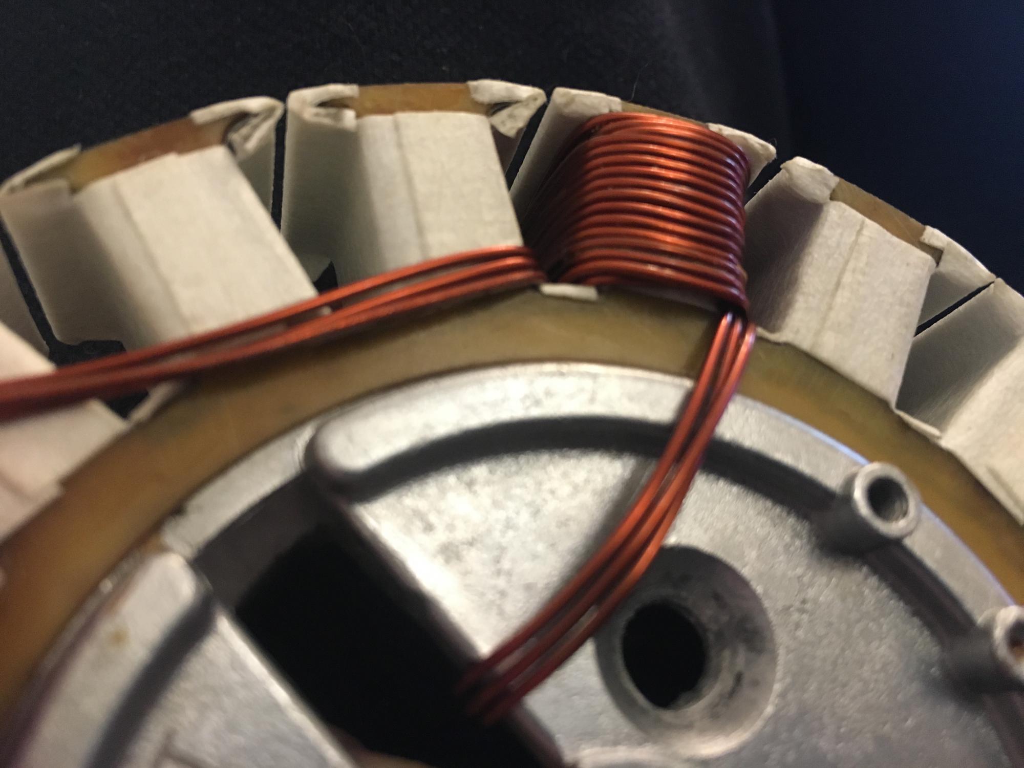

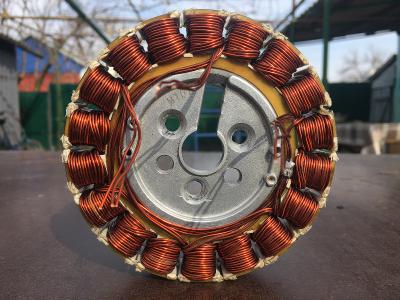

Поделитесь пожалуйста мыслями. Какое масло заливаете, и20 или атф? Не ощущается потеря энергии на взбивание масла в редукторнике? Нейтрально ли масло и20 или атф к шестерням? Мой мотор rm g020.500.dc успешно перемотан. Протестирован. Едет точно не хуже заводского. Значит магниты не ослабли, хотя я их снимал, пробовал домагнитить. На 45 вольтах (под нагрузкой) держит стабильно 40 км.ч. Подрывает с места как надо. Теперь нужно снова его разобрать, что бы собрать как надо. Приклеить холлы, где надо залить герметиком. Винтики вкрутить с фиксатором. И ,наверное, залить обмотку лаком или эпоксидкой. Скажите чем правильнее заливать? Эпоксидка не размягчается маслом? В прошлый раз я залил алкидно-уретановым лаком (для полов), при перегреве потемнел именно лак.
Сергей132

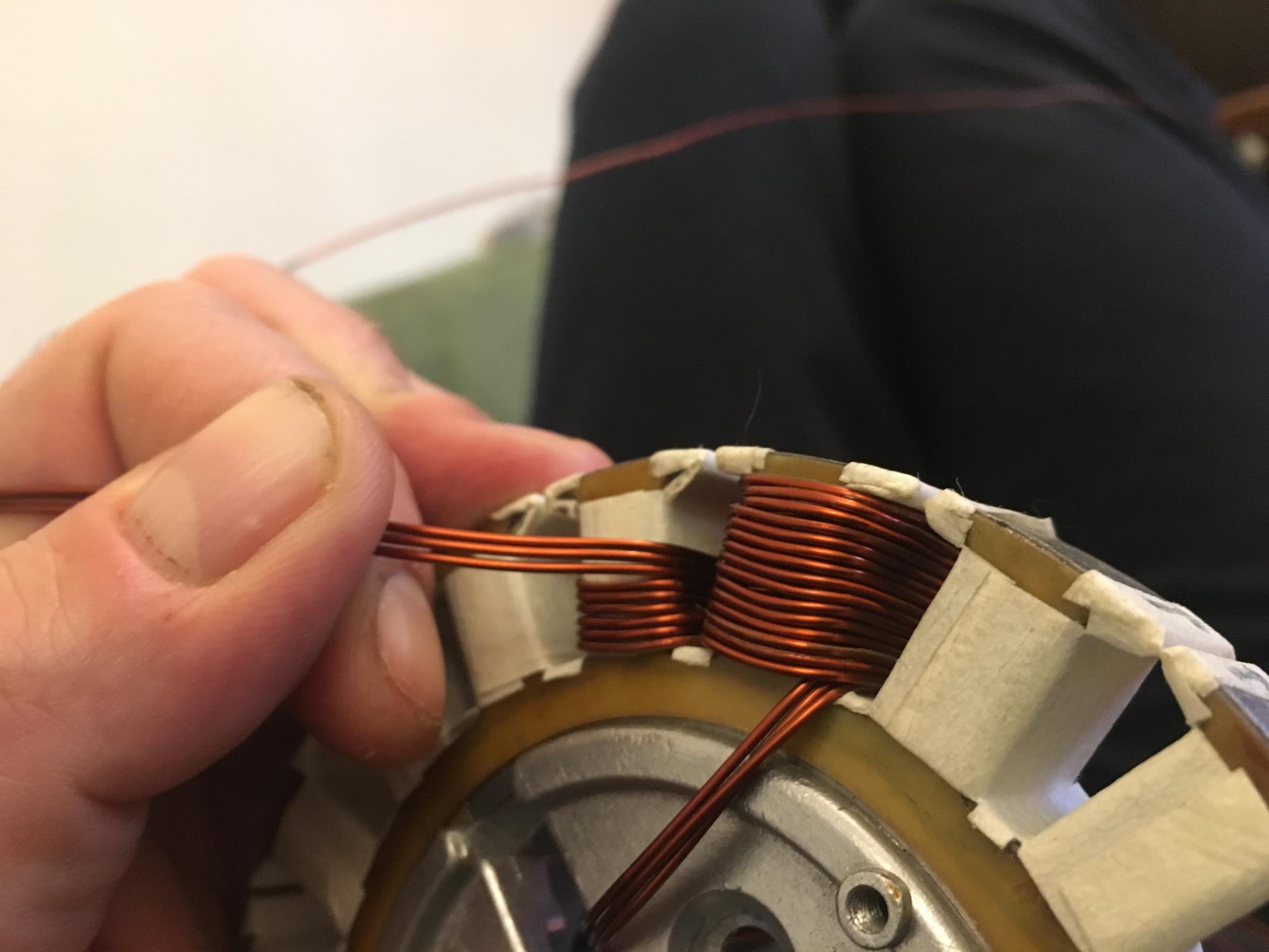

Вот. Бафанг rm g020.500.dc. обмотка пучком тремя по 0.9 мм (лак). Два слоя. Десявитковый, 10Т.  Десятый виток идет третьим слоем.
Bekjan
Цитата: Сергей132 от 08 Март 2020 в 14:34Вот. Бафанг rm g020.500.dc. обмотка пучком тремя по 0.9 мм (лак). Два слоя. Десявитковый, 10Т.  Десятый виток идет третьим слоем.
Лайк, завидую вашим пальцам)

Теплоотвод стал лучше. В сравнении с заводской обмоткой. И тепловыделение стало меньше, из за увеличения сечения косички (меньше сопротивление). Провод обычный, пэтв2 или пэв2, не суть. Греть до 200 не собираюсь. Предыдущий аналогичный советский провод выдержал до 300 гр и не потемнел, не обшилушился при размотке. Так что простой провод вполне пригоден.

Нюанса нет, ноухау тоже. Все редукторники бафанг, мхус, желательно перемотать в обмотку "как у мака". Если есть возможность конечно. У него, по моему мнению, обмотка близка к идеальной. Соблюдается правило виток витку и мотается чуть больше чем в один слой. Есть один нюанс, который тяжело осмыслить, это оптимальное кол-во витков. Здесь нужно глубокое понимание процессов происходящих, например насыщение железа, перенасытить ведь нельзя, тогда растет ток и падает кпд.  Я думаю, кол-во витков должно быть подобрано под рабочее напряжение мотора. (чем выше напряжение, тем длинее обмотка). Минимальное кол-во витков, когда сохранияется высокий кпд и высокая выходная мощность. Скорость вращения регулируется кол-вом пар полюсов.

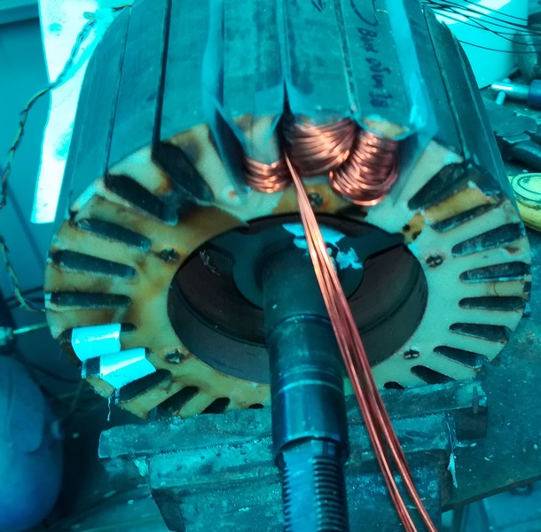

С не широкими пазами легче мотать. Сжёг на днях новенький двиг 1500 11", Был скоростной, перематываю добавив виток (4 вместо 3). Было 22 провода по 0,5, Мотаю 16 по 0,6. 9 зубов всего за день намотал, руки не выдерживают. Заполнение такое, что игла не пойдет, приходится щепкой трамбовать.
...В итоге за пару дней намотал на виток больше на зуб. 4 вместо 3 не уменьшив при этом сечение, правда в каждой фазе все же есть зубы с 3 витками, (не удалось впихнуть). Несмотря на это тяга увеличилась, скорость не упала, до 75км/ч разгоняется.

В вашем случае, возможно, поможет такая схема - мотаете 50-70% жил очень аккуратно, плоско - между зубьями будет хороший зазор..
Как домотаете все фазы - мотаете оставшимися проводами.
Разница будет в лёгкости намотки и скорее всего намотка будет гораздо более плотная.
Сам еще так не мотал, висит в воздухе такая идея.
