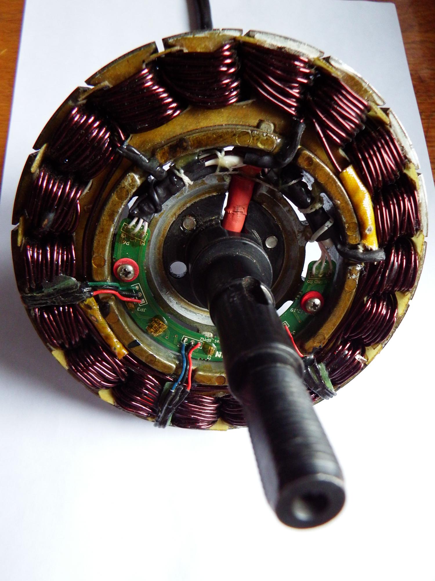

Прежде чем разбирать старую обмотку, следует как можно детально сфотографировать мотор в текущем состоянии.
Обязательно нужно сфотографировать:
1. Разъемы, Фишки, схема подключения проводов (цвета)
2. Датчики Холла - цифро-буквенный индекс и расположение датчиков зуба относительно начал обмоток фаз
3. Провода датчиков Холла
4. Фазные провода к косичке обмоткам
5. Общий план статора где чётко виден ввод фазных проводов относительно датчиков холла
6. Что-то еще в плане уникальности вашего мотора.
Если есть ПК, то скидываем все фотографии в одну папку.
В первое время можно будет поглядывать на фотки с бОльшего экрана

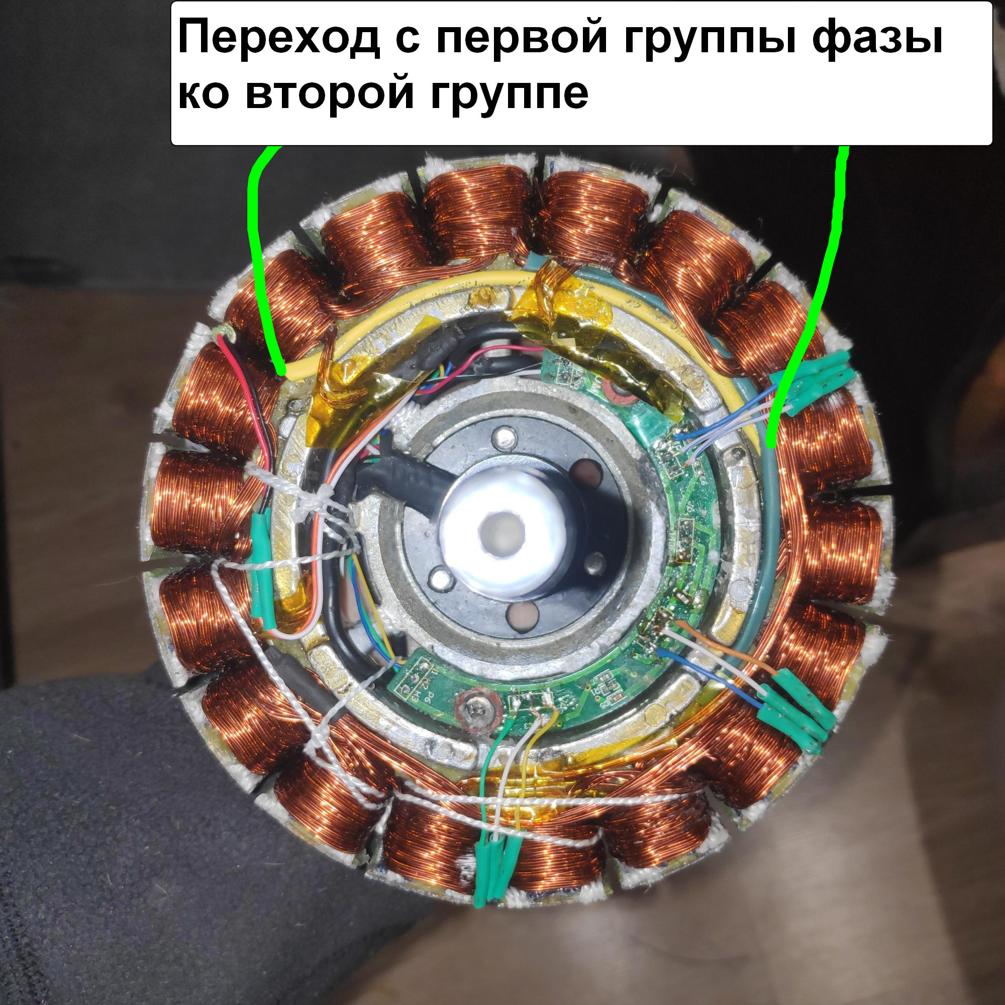

Анализ обмоток
В моём случае я угробил много времени некорректно определив схему намотки катушек.
Нужно определить сколько групп катушек у одной фазы.
Например, у мотора Bafang 48V500W статор на 18 зубьев. На фазу приходится 18/3=6 зубов, обмотка фазы состоит из двух групп по 3 зуба намотанных диаметрально противоположно друг к другу.
Вам точно так же нужно определить, каким образом устроены обмотки фаз.

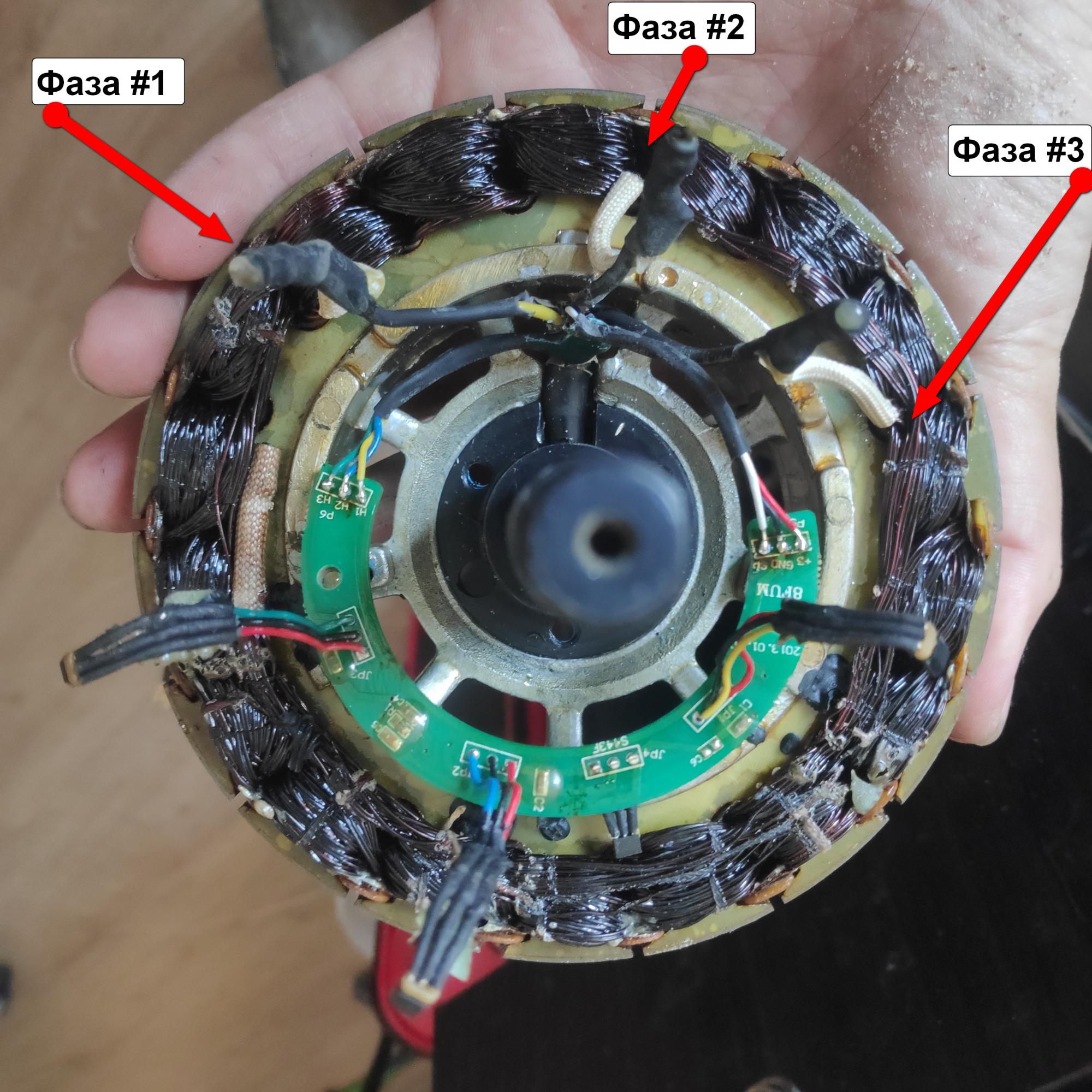

Для удобства возьмите статор плоскостью горизонтально, вверх смотрят выводы фазных проводов:
Обзовите фазы слева направо Фаза #1, Фаза #2 и Фаза #3
Как минимум на этом фото можно понять, что первая фазы мотается на 3 зуба подряд, затем 3 зуба второй фазы далее 3 зуба третьей фазы.
После третьей фазы мотается вторая половина первой фазы, далее вторая половина второй фазы, затем вторая половина третьей фазы - следующий зуб это начало первой фазы. Круг замкнулся.

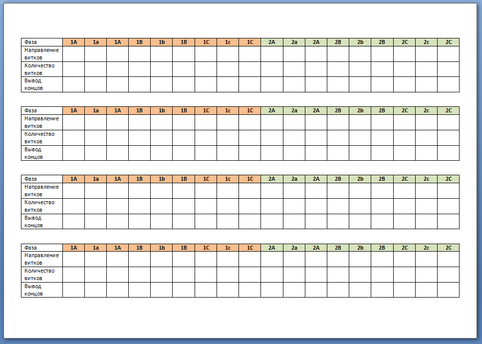

Определяем схему намотки
Теперь определяем в какие стороны намотана обмотка фаз. В моем случае на первый зуб косичка мотается по часовой стрелке, на второй зуб против часовой стрелки, на третий зуб снова по часовой стрелке и так все группы зубьев фаз.

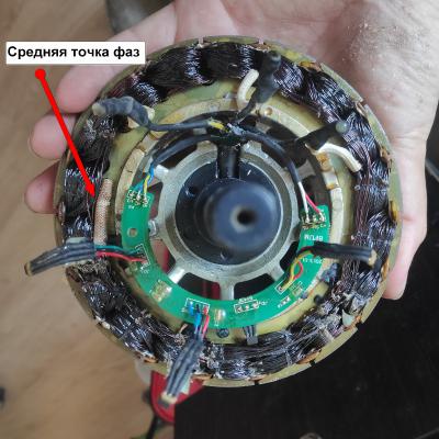

Начала фаз лежат первым слоем виктов - вытащить их (для определения направления намотки) невозможно.
Можно определить по второй группе зубьев фазы с конца. Для этого ищем среднюю точку фаз:
Аккуратно вытягиваем попутно обрезая обвязочные нити. Если не даёт лак - используем строительный фен на малой температуре. В таком случае нужно закрепить мотор в тисках и вытаскивать косичку плоскогубцами.
В этой средней точке соединяются концы всех фаз. Нас интересует косичка фазы #1.
Аккуратно вытаскиваем провод из паза и определяем направление намотки третьего зуба, отмечаем в журнале.
Вытаскиваем все витки третьего зуба и смотрим направление намотки второго зуба - отмечаем в журнале.
Повторяем для первого зуба и отмечаем в журнале.

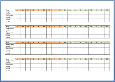

Разобрались с методом счёта витков. Т.к в предыдущем шаге разобрали вторую группу первой фазы - разбираем первую группу первой фазы с конца попутно считая витки по методике выше.
Таким образом мы имеем реальные данные по кол-ву витков (можем сравнить их с заводскими) и точно намотать свою обмотку по заданному кол-ву витков.
