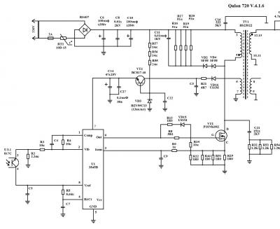

Здравствуйте. Появилась проблема на Кулоне-720. ЗУ ограничивает ток до 2.6А, а БП до 3.5А, хотя выставляю больше. Например выставляю 14.7В и 5А, подключаю акб, ток показывает 2.5-2.6А. По мере заряда АКБ напряжение поднимается до 14.7 и ток начинает снижаться, т.е. всё как и должно быть. В режиме БП аналогичная ситуация. Подключаю фарную лампу, ограничение хоть максимум выставляй, всё равно больше 3.5А не даст, напряжение, соответственно, проседает. С лампочкой меньшей мощности всё ОК. Пока проверил только мощные 1-омные резисторы, все норм. Когда отпаял один и включил ЗУ, ток ограничился до 1.7А. Куда копать?
WERAS
 для этого нужно схему прикреплять может кто и поможет. может там какой то ОУ хана
Сергей-45
Так схема на первой странице темы. Поэтому сюда и обратился за помощью. :sorry:
Сергей-45
По сообщению №75 вопрос можно закрыть: причину нашел сам...

Цитата: krottor от 20 Сен. 2020 в 23:57Работы по изучению мат части продолжаются, вот вам безвозмездно силовая часть Кулона 720
Возможно по завершению  работ поделюсь всей схемой
Схему привёл ради тех людей у кого погорела сетевая часть.
Здравствуйте. Купил Кулон 720. Зарядил аккумулятор. Решил посадить транзисторы на термопасту. Всё сделал, при включении прибора в сеть 220 в, взорвалась большая ёмкость по низкому напряжению 4700мкФ 25в. Не подскажите куда смотреть? Спасибо.
