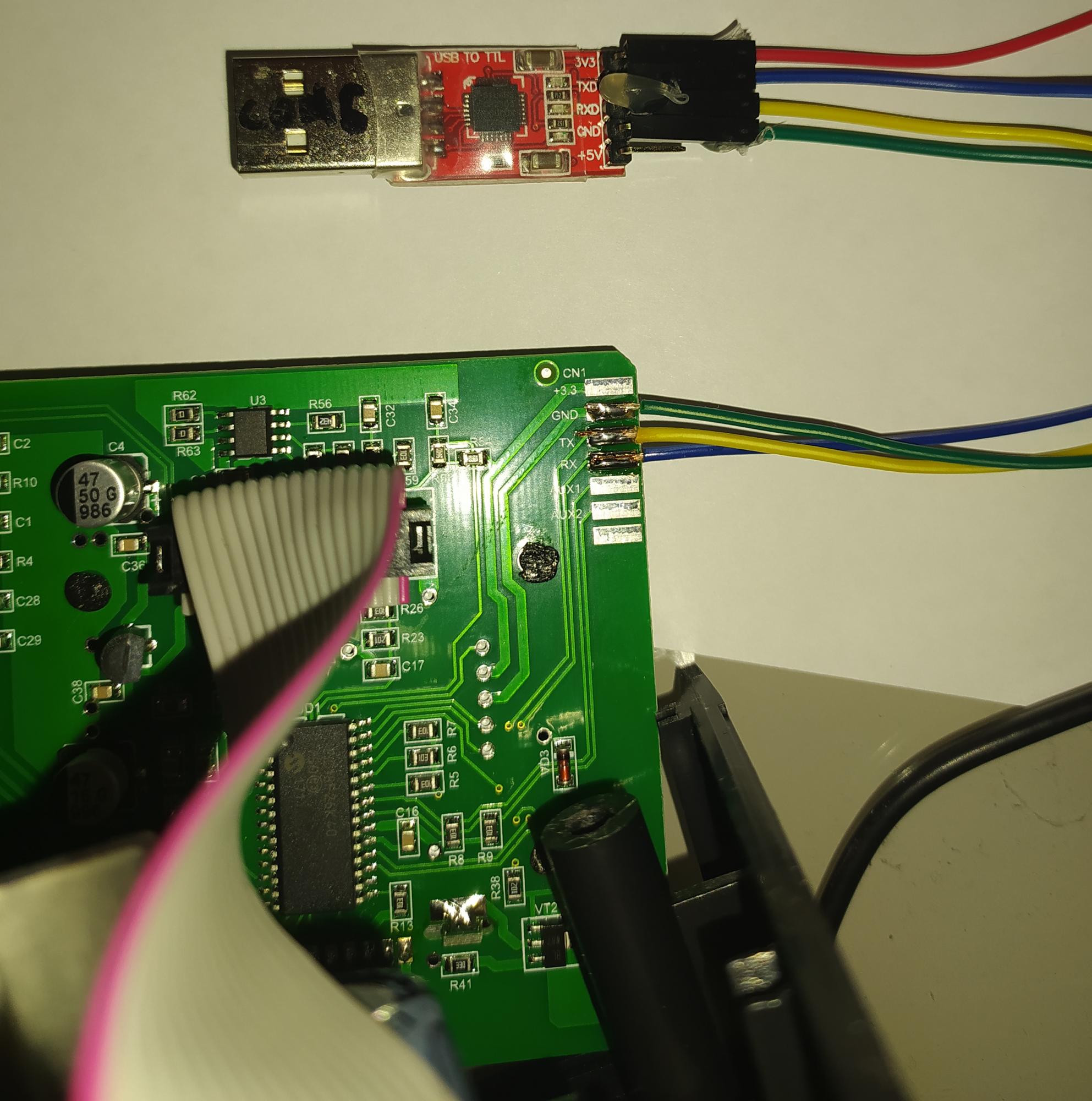

Цитата: feel76 от 10 Фев. 2021 в 18:34
и ешё при опробовании скорости - пробуйте её дважды
меняя местами RX, TX
Сорри, но не понял зачем?
rx на tx, tx на rx, gnd-gnd, +3.3 с подаю с конвертора.
feel76
Цитата: chmel от 10 Фев. 2021 в 20:22+3.3 с подаю с конвертора.
не надо подавать - я же писал
в основном достаточно RX, TX
gnd (земля) используется если проскакивают ошибки (образно мусор в терминале)
RX, TX меняют местами из-за путаницы или не понимания
по идеи RX подключается в TX
но может балсатовцы пошли дальше и для конечного пользователя написали типа вот сюда подключай RX (а значит там TX)
напутать могут как и производители устройств - так и производители UART-USB
от перепутывания их местами не чё не сгорит
а для проверки работы UART-USB и терминала их закорачивают (соединяют)
и тогда при нажитии клавиш на клавиатуре этот символ пишется в терминале - значит всё работает

На всех скоростях на шине тишина.

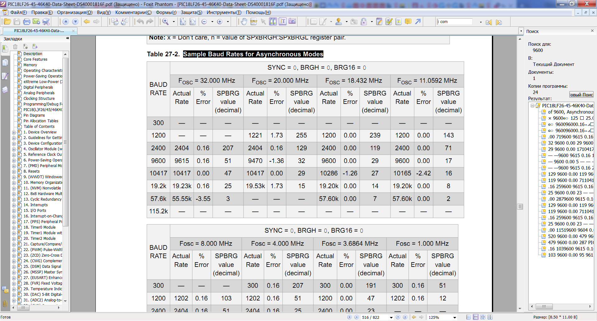

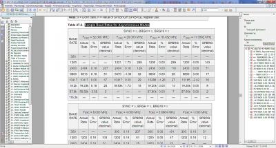

https://ww1.microchip.com/downloads/en/DeviceDoc/PIC18LF26-45-46K40-Data-Sheet-DS40001816F.pdf
Страницы не выписывал, а пользовался поиском.
Смотрел на какую ногу идут дорожки и искал описания соответствующие этим названиям + искал по названиям протоколов связи (указаны в предыдущем сообщении)
Соединения проверил, пользовался программой putty (serial, выбрать com порт, вписать скорость, open)
Ранее ей неоднократно прошивал камеры, видеорегистраторы, роутеры)
feel76
точно не уверен - вроде тут
Table 27-2. Sample Baud Rates for Asynchronous Modes

В этом МК два UART.
RX на RC7 и RB7. (см таблицу на стр 306)
Стоит пробовать вторую шину?

Пожалуйста, уточните по подаче +3.3В на 20 ногу МК.
Если подключаю только RX TX (как вы советовали), то на 20 ноге соответственно нет напряжения.
Все верно???
feel76
#44
я не специалист конечно, но насколько я знаю -
в основном все необходимые напряжения для работы чипа формирует само устройство (Кулон 720)
для снятия данных при работе устройства нужно всего 2 контакта (gnd и RX)
для подачи команд в устройство уже нужен 3 ( TX)
напряжение подаётся только для работы с чипом не включая устройство (например для прошивки)
