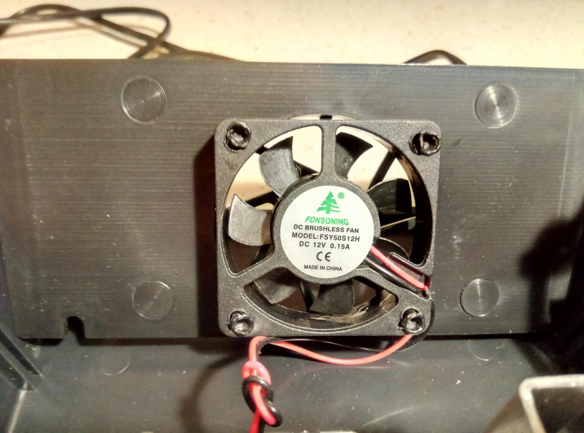

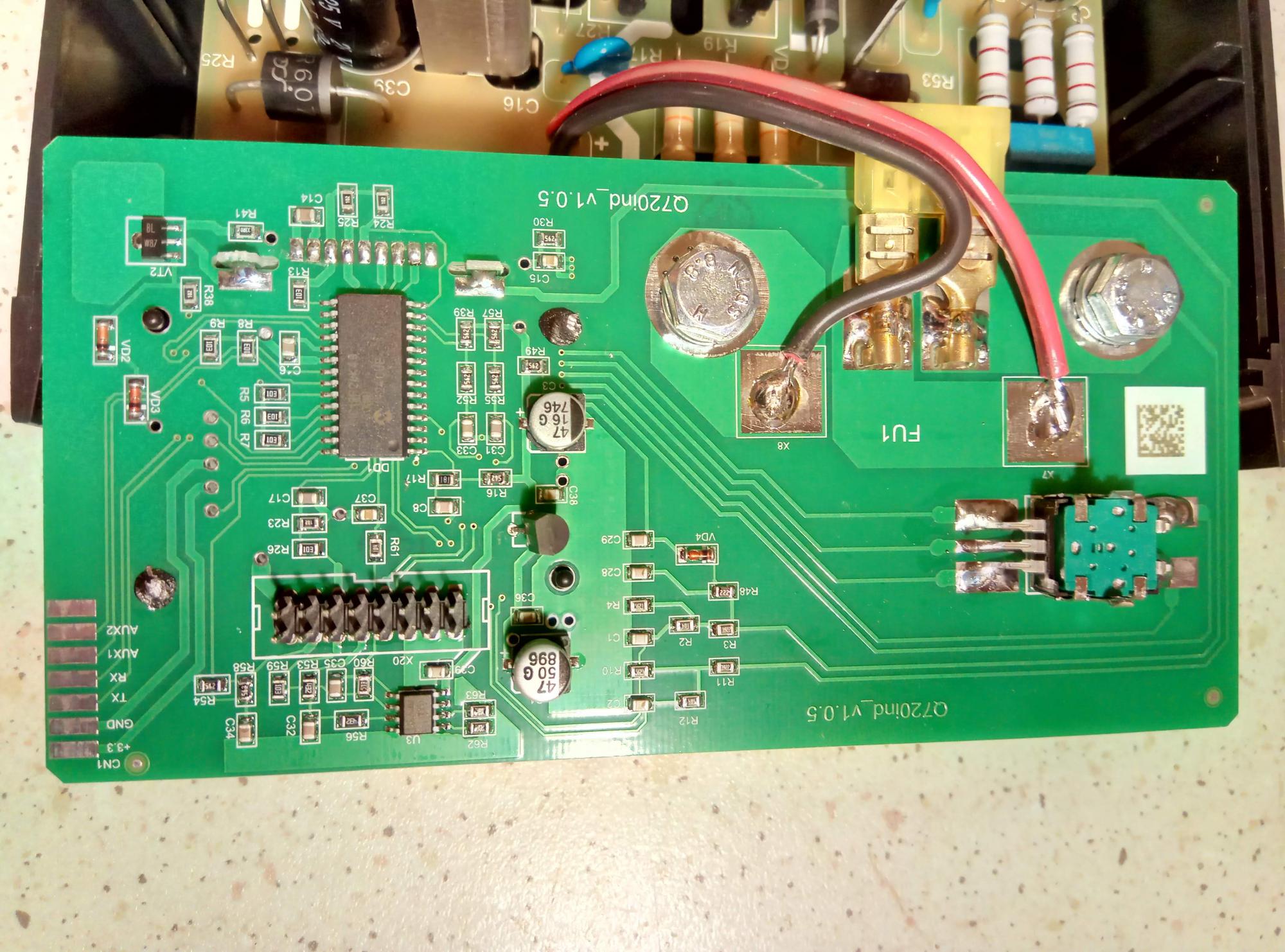

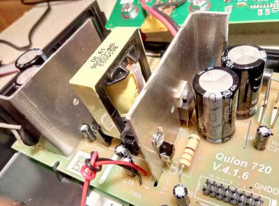

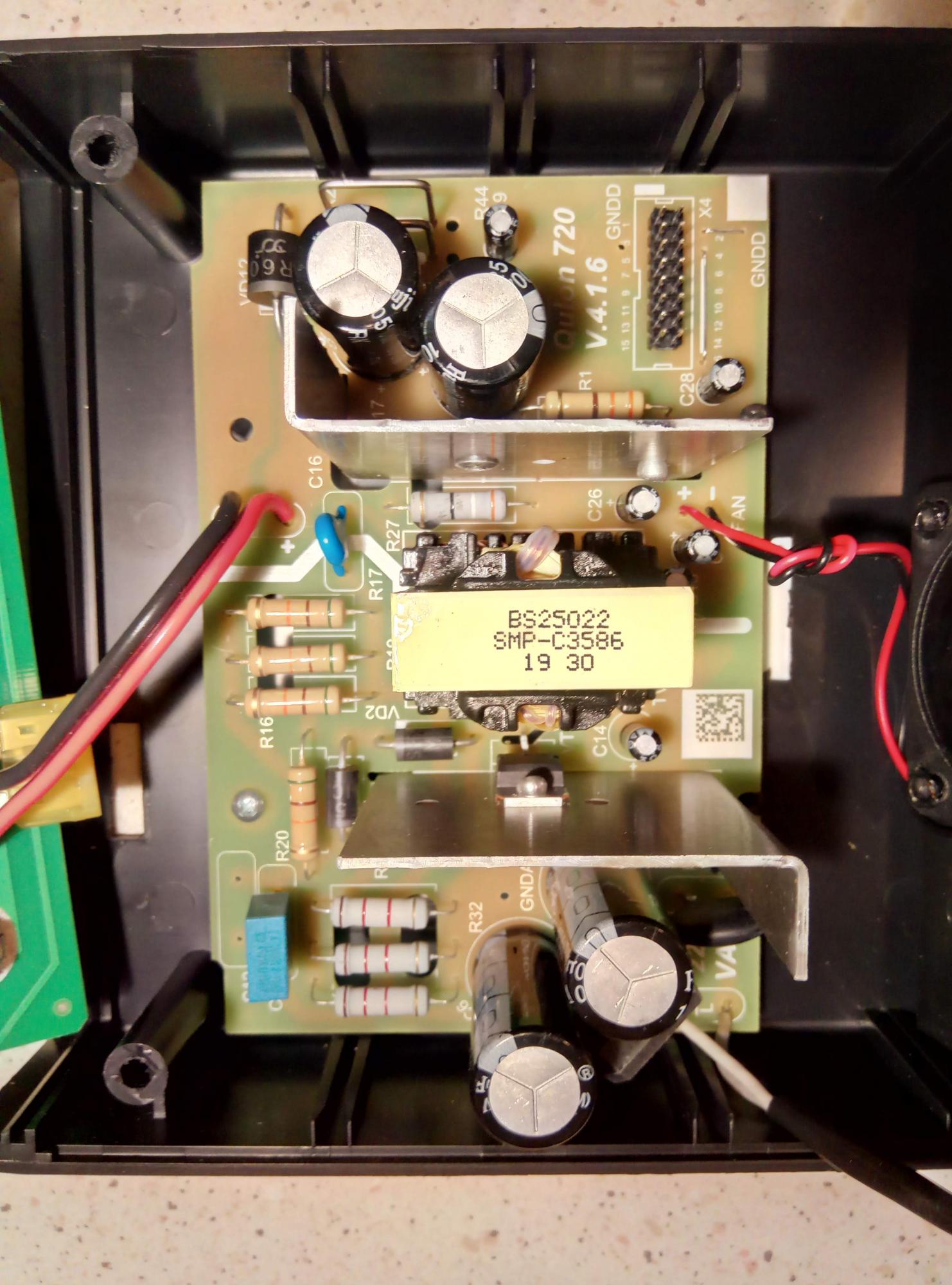

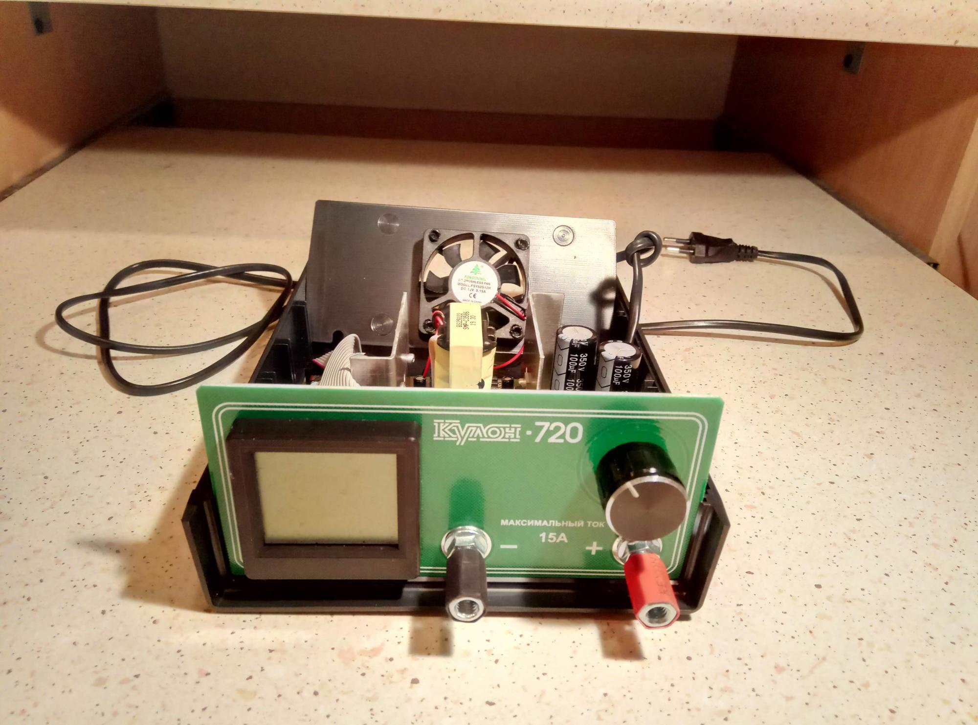

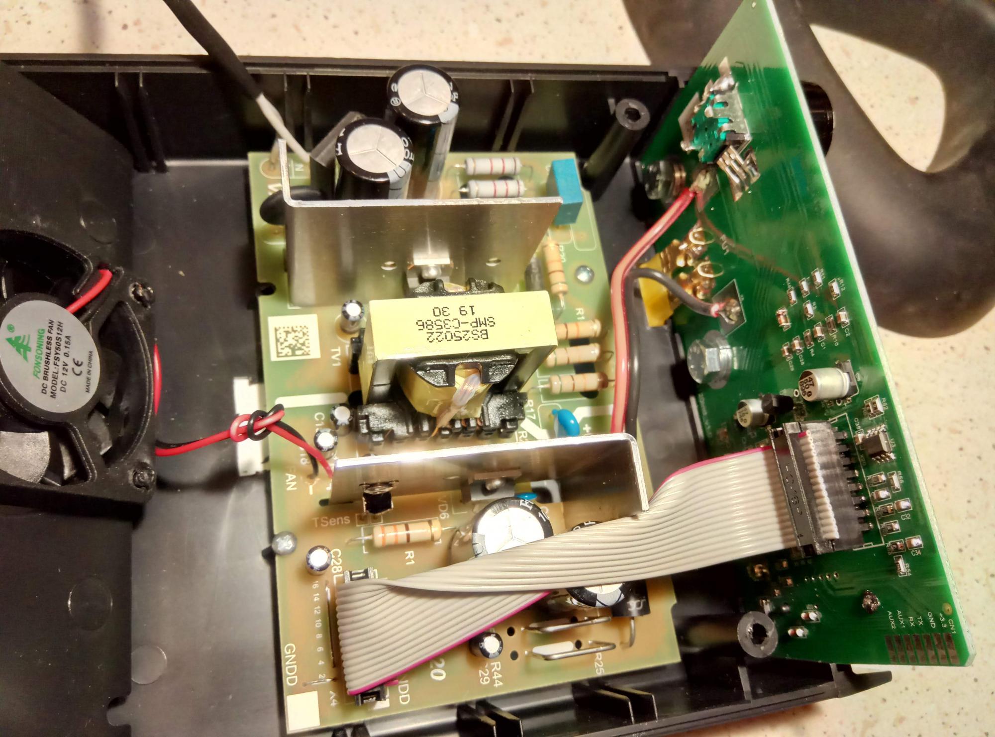

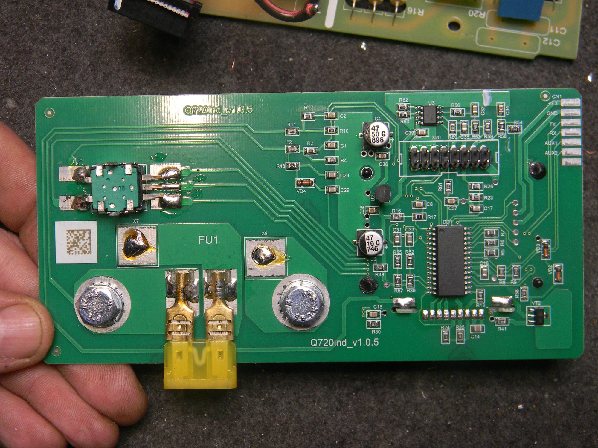

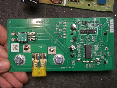

В принципе, то что и ожидалось, мелкосерийное "научное" устройство в серийном корпусе "для проектов", по-этому цена такая и комплектация не очень. Пасты, по ходу нет. Собрано в спешке (шлейф можно было и по аккуратнее завернуть, длины хватает). Ну и все остальные традиционные дела. С другой стороны, аналогов таково девайса нет, а собрать это все самому получается дороже. Не массовое ЗУ.
Есть программные косяки:
1) Если выключить хранение и дозаряд - выскакивает надпись "Отключите АКБ" или как-то так, а вот отданные Ач и время уже не-увидишь, либо Я не смотрел слишком тщательно;

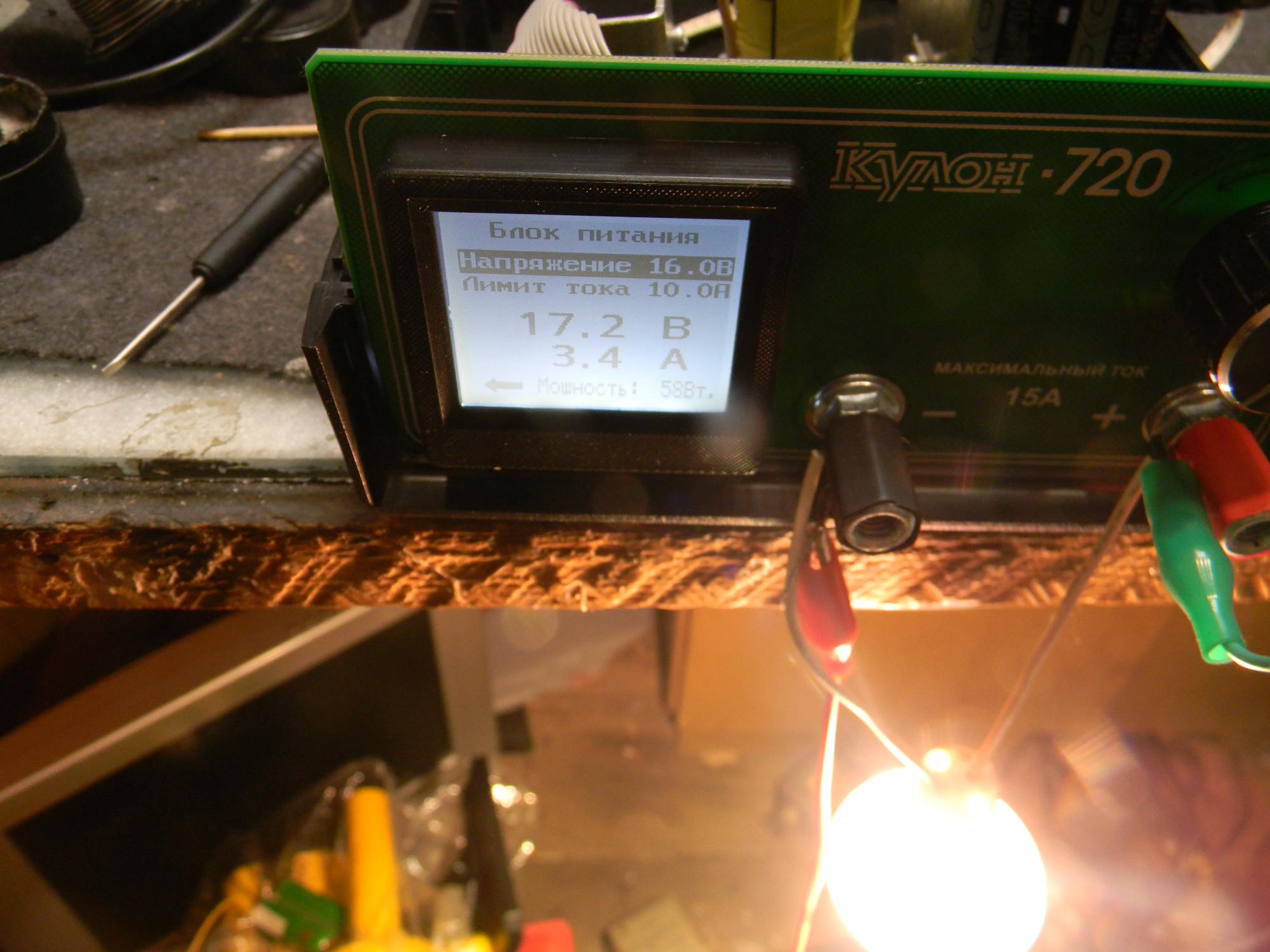

2) На холостом ходу слишком задушили карлсон. Оно бедняга старается запустится и кое-как крутится, но звук на нервы действующий, собственно, это и есть цель вскрытия;
Секция тут.
trmntr

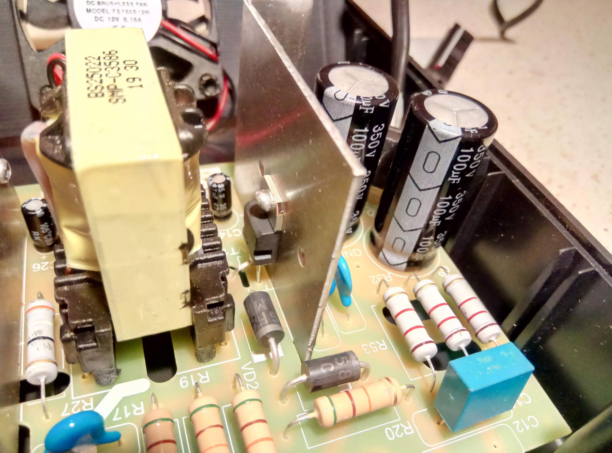

Спасибо за фото. Гляжу, что хоть радиаторы потолще заложили нежели в Кулоне-912-ом...
Цитата: AndrisV от 22 Фев. 2020 в 22:07шлейф можно было и по аккуратнее завернуть, длины хватает
Тут дело не в длине, а в конструктивной особенности.
AndrisV
Да нет, цепляем на оборот, и нет касания не к радиатору, не к кондёрам. Но это мелочи.

AndrisV
Снижение тока аппарат производит по "пиле" с шагом 0.1А, то-есть по цифровому. Скорее всего это программно мин. значение шага. Нормально, для АКБ вполне хватает. Не надо забыть что это устройство не позиционируется как аппарат для лечения АКБ, а просто ЗУ.
Отсечка 0.1 от заданного тока, либо по наступлению меньшего значения по шагу, либо по таймеру после стабильного значения, там уже программно надо смотреть как сделано, при зверском интересе делить волосы на половину - надо спрашивать разработчика. Выставил на заряженной АКБ 5А, залез до порога напряжения, начал "пилить" ток вниз, постоял на 0.5А около 2 мин и отстегнулся. Дождался он конца сэмплинга или подождал пока не начнет глаз дергать 0.4А, не знаю. В принципе - без разницы для простого пользователя.
Я не обзоршик, а просто человек, который купил аппарат под свои требования. Не понравился мини-самолет в режиме взлета на столе, вскрыл посмотреть что там живет. За такие деньги ничего другого там и быть не должно, чисто по экономическим соображениям. Я же не могу требовать от производителя засунуть туда карслон стоимостью в треть аппарата. Так что в этом плане все хорошо.  Я по гарантии аппарат точно в СПб не повезу обратно.
А фотки это так - кому интересно, если не интересно - можно и убрать.

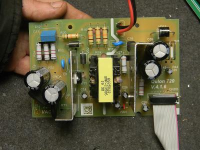

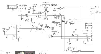

Работы по изучению мат части продолжаются, вот вам безвозмездно силовая часть Кулона 720
Возможно по завершению  работ поделюсь всей схемой
Схему привёл ради тех людей у кого погорела сетевая часть.
Пока жив, значит норм

я думаю на этом всё, схема силовой части полностью.
