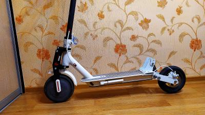

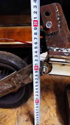

Установил заднюю подвеску на амортизаторе.    "Покатушки" на 3-ей странице в ответе #49.

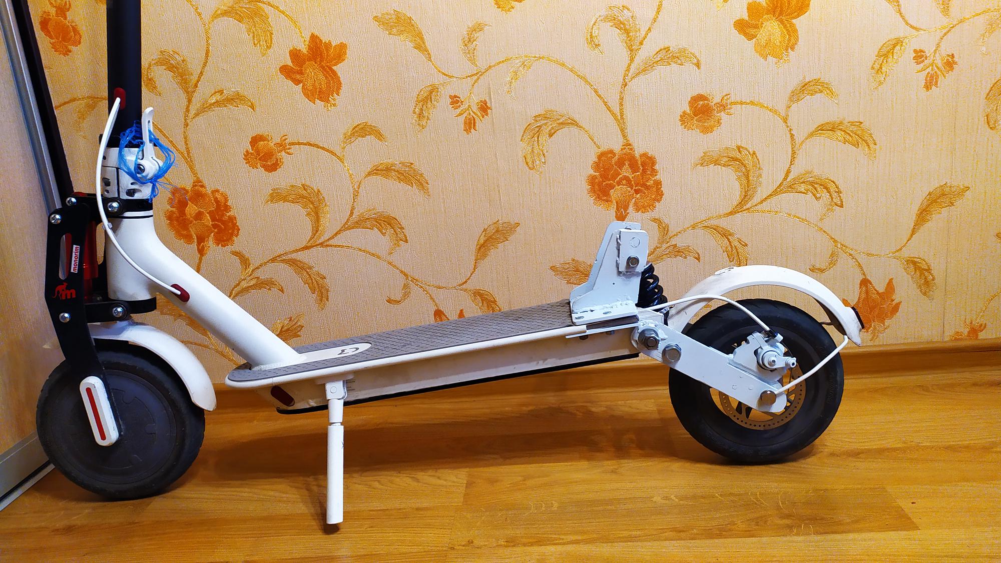

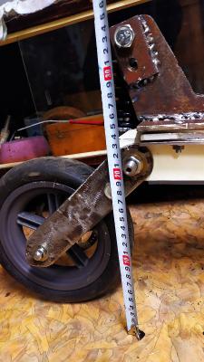

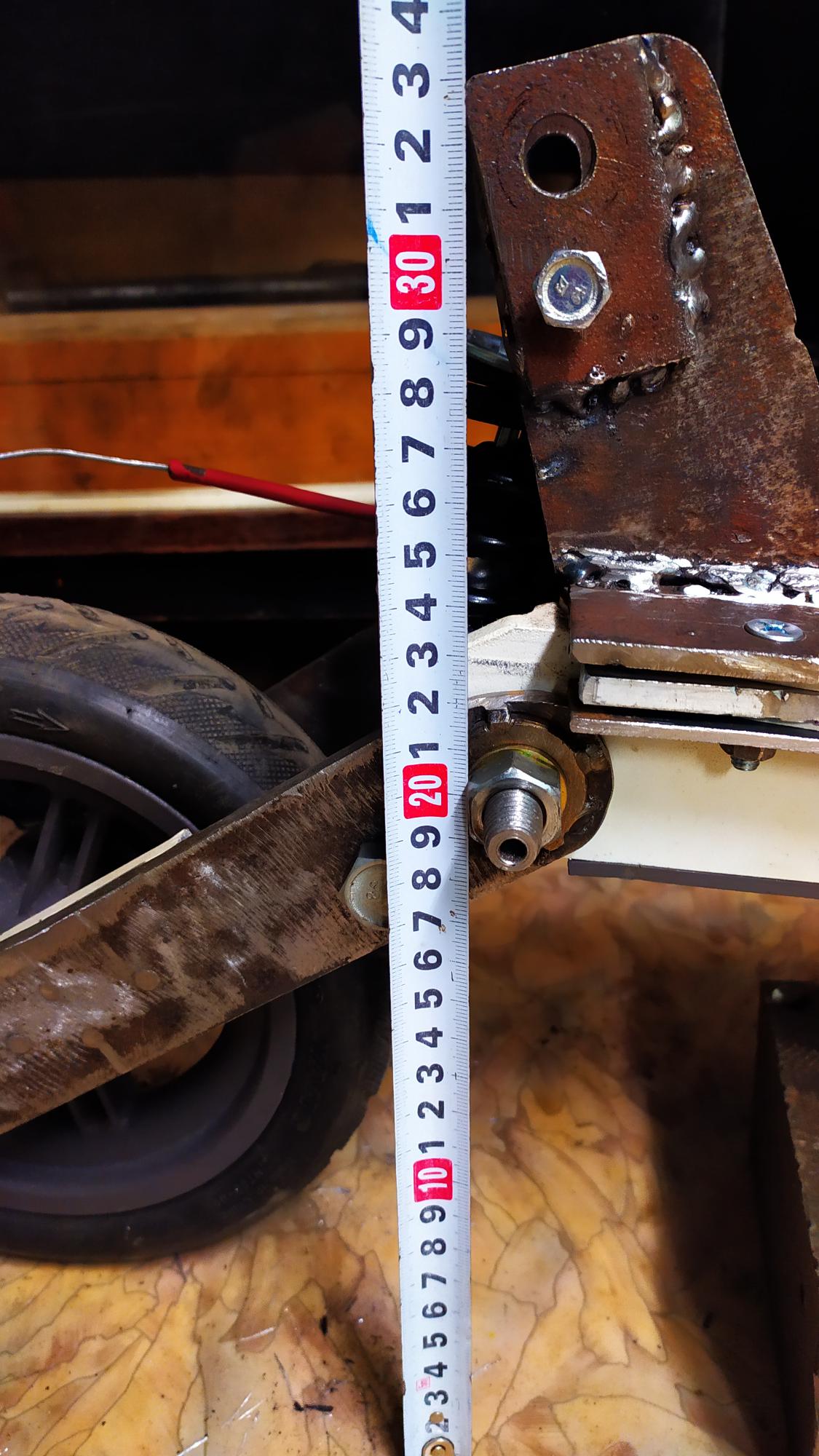

Задний амортизатор 125 мм, передний Монорим. Самокат получился очень комфортным. Мой вес 80 кг. Удовольствие от езды непередаваемо!!! Осталось проверить на прочность. По комфорту( с ходом задней подвески 90 мм), моё мнение: самокат Премиум-класса, способный конкурировать с такими признанными монстрами как Халтен, Дуалтрон, Ультрон.
Генмих
#3
Задняя подвеска с ходом 0-30мм- это "дрыгалка" или просто жёсткая; 30-60 мм-комфортная типа авто Лансер; более 60 мм-"диван" типа авто Мерседес.
Ездите с удовольствием, выбор за Вами!

Про самокат Ксиоми-365.
Моё личное мнение: самокат городской (для Москвы), где не нужна подвеска никакая, и можно ездить по велодорожкам, дорогам и тротуарам, получая удовольствие от езды. Самокат, думаю, во всех других населённых пунктах, в моём городке точно, - это "костотряс", который способен заменить аппарат УЗИ органов брюшной полости, который позволит выявить наличие камней в почках, желчных протоках и пр. То есть, для комфортной езды самокату нужна подвеска.
Передняя-это Монорим.
Борян
жесть какая-то получилась... на него же есть комплект стеклопластиковых рессор от алексея... просто выглядит гораздо более аккуратно
Генмих

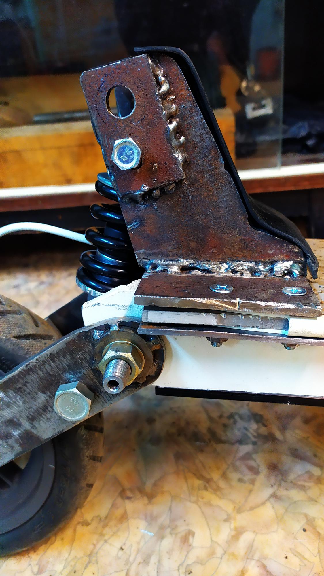

Согласен. Благо всем советую не повторять мой путь. Из самых больших недостатков моей конструкции: не надежность узла крепления оси маятника-ни в коем случае не нужно было отрезать усилители перьев деки. Это ошибка номер один. Если развалится при испытаниях, то буду ставить рессоры, но ТОЛЬКО из углепластика.
Генмих
#7
Вторым недостатком является 3 кг добавленного веса. Закономерный вопрос: тогда зачем было городить
огород? Попытаюсь объяснить: вокруг Вас бегают чужие дети, а Вам захотелось сделать своего, затратив некоторое количество энергии и несколько капелек своей единственно-неповторимой... (души). Или привлечь к этому творческому процессу соседа. Выбор есть. Вы хотели, чтоб Ваше дитя обладало талантами Леонардо Да Винчи и Никколо Паганини... Но получилось что получилось и им Вы будете гордиться всю оставшуюся жизнь. То есть я получил неказистую конструкцию с ходом подвески 90 мм при 125-ом аморте и 100 мм при 150-ом!!! Думаю, не нужно объяснять, что это означает: получен самокат с подвеской "Мерса", плывущего как речной пароход в безветренную погоду. Отпадает дискуссионный вопрос с установкой десятого колеса. Я получил именно то, что задумывал. Второе: на форуме я познакомился с такими умными и рукастыми людьми, что даже только из-за этого стоило заняться самокатом! Низкий поклон вам всем и удач во всех начинаниях. Дорогу осилит идущий...

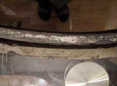

Хотя вечного ничего не бывает. Вот Дима который gde всетаки заменил рессоры на новые. Старые по его словам прошли 15000( пятнадцать тысяч) км при всесезонном пользовании.
Борян
Цитата: кот ленивый от 27 Фев. 2020 в 17:28Дима который gde всетаки заменил рессоры на новые. Старые по его словам прошли 15000( пятнадцать тысяч) км при всесезонном пользовании.
Я так понял он пожестче захотел типа пробивает
кот ленивый
Да нет, поизносились. Вот он прислал фото
CReDo
Цитата: Борян от 27 Фев. 2020 в 15:53так значит стеклопластиковые рессоры имеют механический износ?
Конечно имеют. По до мной разок на джоликах (пирожок) расслоился и  впечатления были не забываемые.

Генмих
Действующий макет, установленный на самокат, на котором и происходят испытания всех узлов подвески на прочность. Заплатки с обеих сторон "акульевых плавников"- результат неправильно просверленных отверстий  верхнего крепления аморта. После испытаний, в случае живучести конструкции, естественно акульи плавники будут переделаны до приличного вида.
