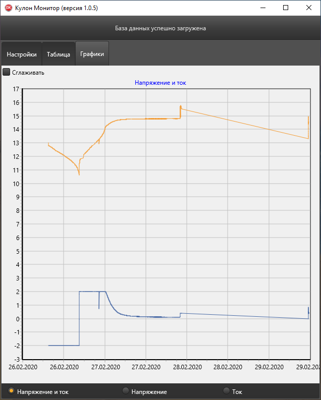

[user]DoctorS[/user], чтобы была возможность ужимать и растягивать график "щипком" по горизонтали и вертикали независимо друг от друга
DoctorS
Запишу на будущее.

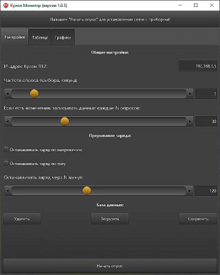

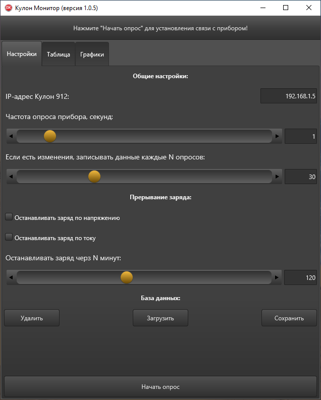

Ловите обновление "в новом цвете"!  B-)
2020.03.08 Версия 1.0.5
- Новая тёмная тема! :)
- Android: появилась новая вкладка "WEB" - она позволяет управлять Кулон-912 через стандартный WEB-интерфейс.
- Внизу таблицы теперь для справки выводятся максимальное напряжение и минимальный ток, которые используются для прерывания ДоЗаряда.
Скачать на Яндекс.Диске: https://yadi.sk/d/Q-S-B06FLeLAeA

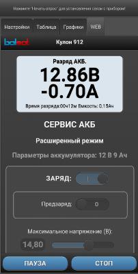

trmntr
Цитата: DoctorS от 08 Март 2020 в 19:20- Android: появилась новая вкладка "WEB"
:wow:
Но требуется незначительная доработочка этой вкладки. При ручном вводе значений, когда появляется на экране клавиатура, окно программы не приподымается немного вверх для визуального отображения вводимого значения, а скрыто клавиатурой, в отличие от обычного браузера.
Тоже это касается и в режиме зарядки акб, там столбец длинный и поначалу можно вверх подтянуть, но в конце где меню "хранение акб" там уже закрывает клавиатура значения.
Спасибо;)
DoctorS
Цитата: trmntr от 08 Март 2020 в 20:16
:wow:
Тоже это касается и в режиме зарядки акб, там столбец длинный и по началу можно вверх подтянуть, но в конце где меню "хранение акб" там уже закрывает клавиатура значения.
Спасибо;)
Обязательно поправим! Спасибо за видео!

[user]DoctorS[/user], ваша программка умеет восстанавливать связь с кулоном, например при нестабильном wifi? Над вкладками появляется сообщение о потере связи, соотв-но запись не происходит, вкладка"web" тоже теряет коннект, но сама прога не виснет. После нажатия "завершить/начать опрос" работает нормально.
Как по мне, (если это выполнимо, я не программист) было бы удобнее масштабировать график не целиком, а независимо каждую ось или пальцами, или бегунками, , а еще круче, если пальцами по горизонтали-масштабируется ось времени, по вертикали- ось величин, по диагонали- весь график с прицеливанием на последние показания в правом крае окна, чтоб побольше захватить хвост предидущих показаний
DoctorS
Эта проблема уже решена, ждите ближайшее обновление.
Масштабирование по осям стоит в планах.
