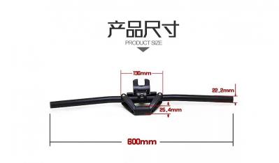

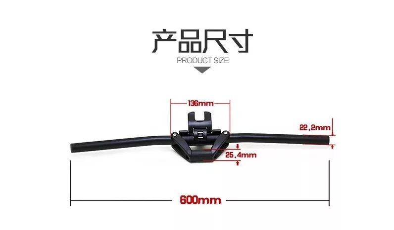

Цитата: Game от 09 Март 2020 в 07:19
Доброе утро😀 Не подскажете диаметр руля под ручки 22.2 мм?😉 А место крепления руля к рулевой 25.4😉 Как на фото размеры? Хочу просто сразу заказать складной руль, а то пока он дойдет и самокат в продаже будет. Высылаю фото руля. Спасибо за ответ😀
Подскажите, удалось поставить данный руль, если да, то какой именно из двух заказывали

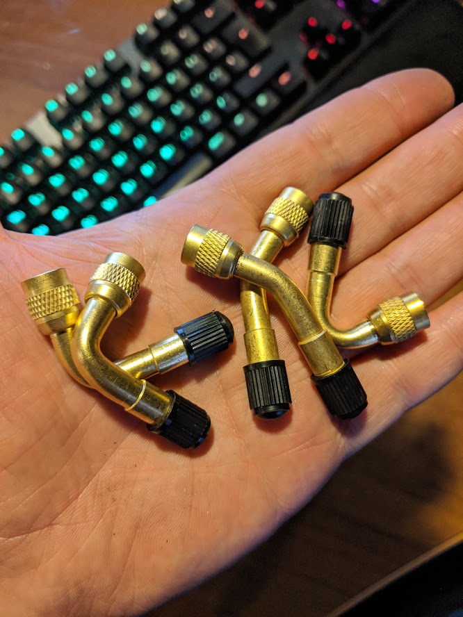

Смотря на какое колесо. На переднее подходит почти любая камера 8.5х2 (только не берите "жирную", она на обод не лезет). Но если ниппель не наружу под 90 градусов - будет сложно подобраться для накачивания, но возможно. А вот на заднее подходит ТОЛЬКО с ниппелем под 90 градусов, при этом ТОЛЬКО поперек плоскости, а не вдоль - и такие найти в продаже в Москве, например, большущая проблема. Так что проще всего - заказывать с Али.
MakarenkOFF
Цитата: kiaoren от 28 Июль 2020 в 08:05
где купить камеру на него ,не могу найти ни где?
Добавочка к предыдущему посту. Если совсем не получается найти камеру с перпендикулярным ниппелем, то вот решение проблемы. Берете камеру с ниппелем, изогнутым в плоскости самой камеры (в отличие от повернутых наружу, такие много где продаются) - ставите переходник, вуаля. Главное - наворачивайте до установки на моторколесо, иначе потом намучаетесь и все пальцы себе сломаете. Сам ниппель придется при постановке диска на мотор немного подтянуть наружу, иначе переходник не влезет. В общем - ставится, но со скрипом. Стоят в районе 100 рублей за штуку. А на переднее колесо с такими переходниками можно спокойно ставить вообще любой ниппель - и не придется хитро подлезать, чтобы накачать.
