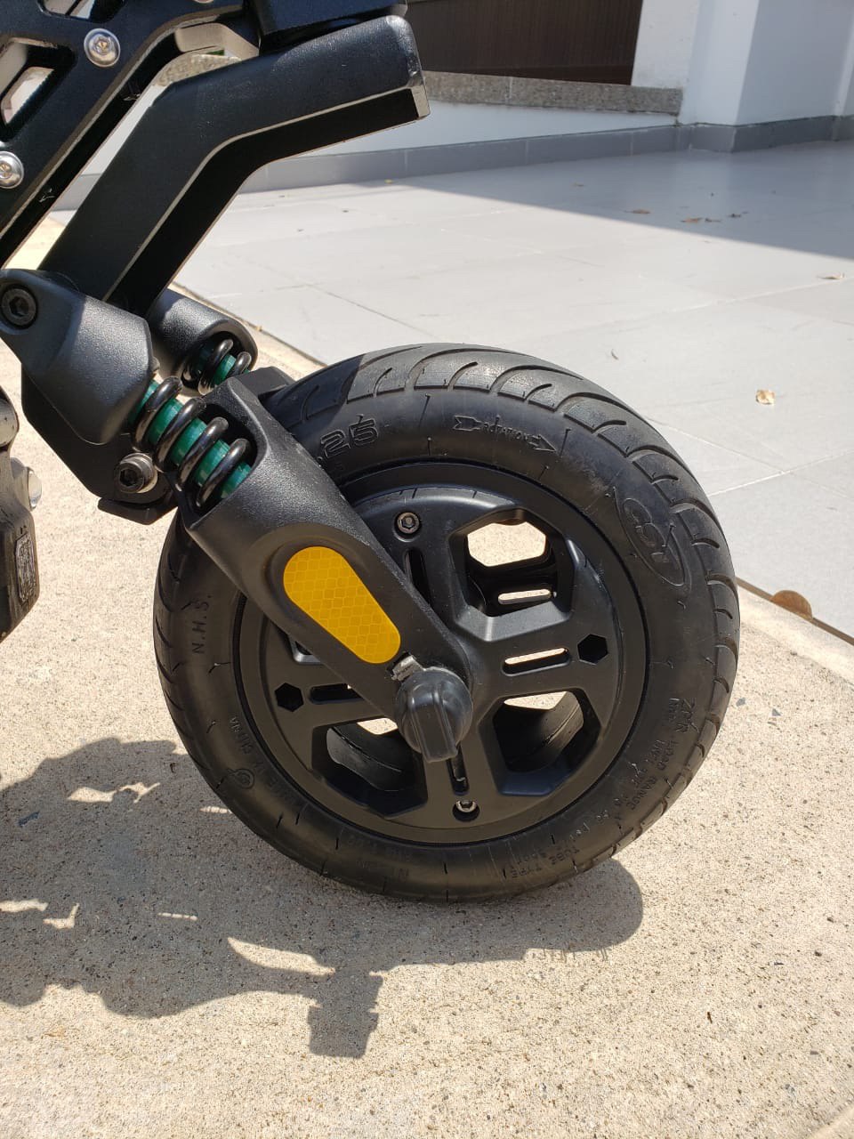

Кто-нибудь пытался заменить пластиковое переднее колесо на металлическое? Может есть какие-то варианты?

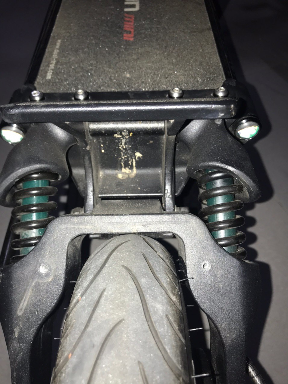

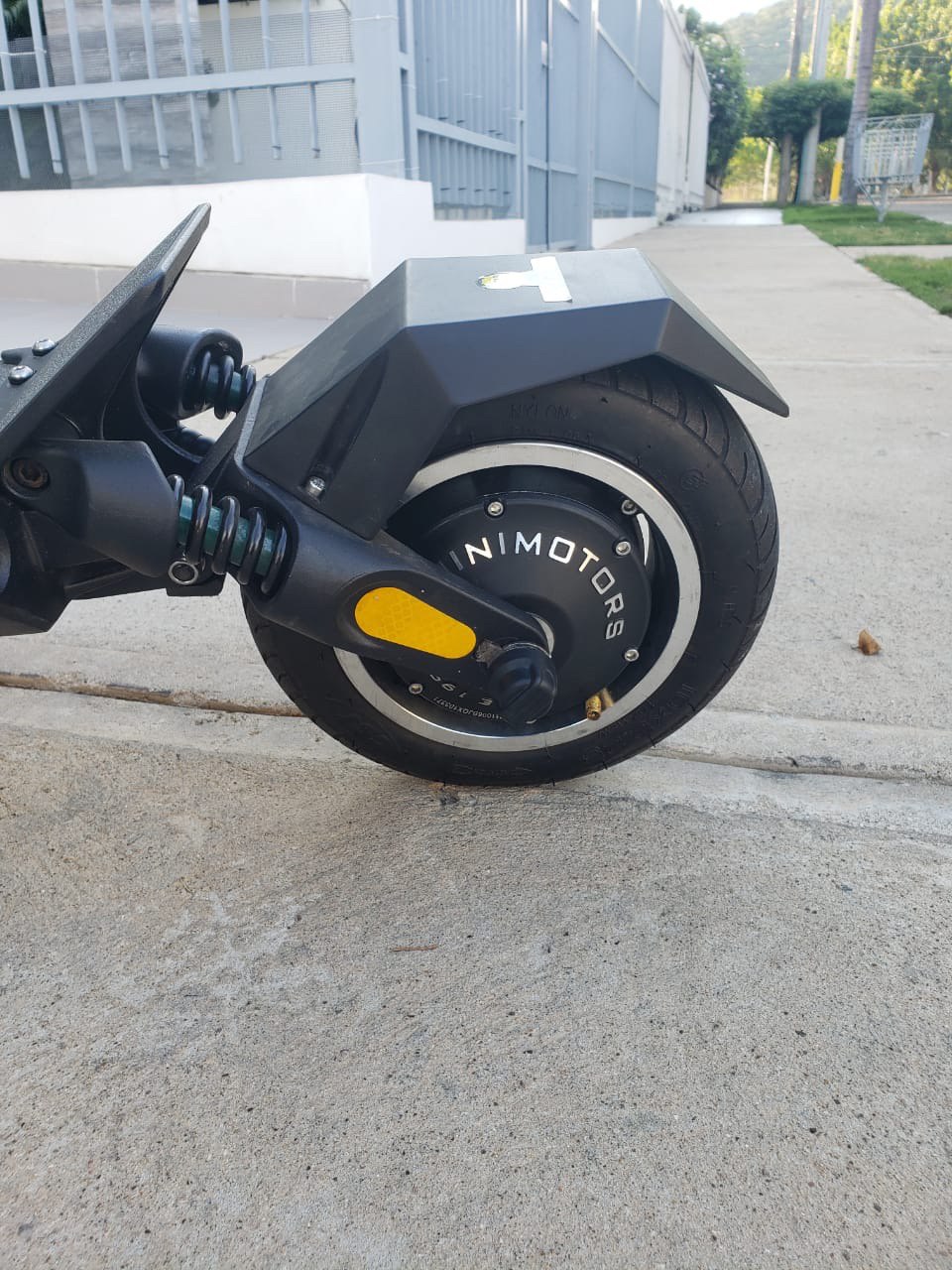

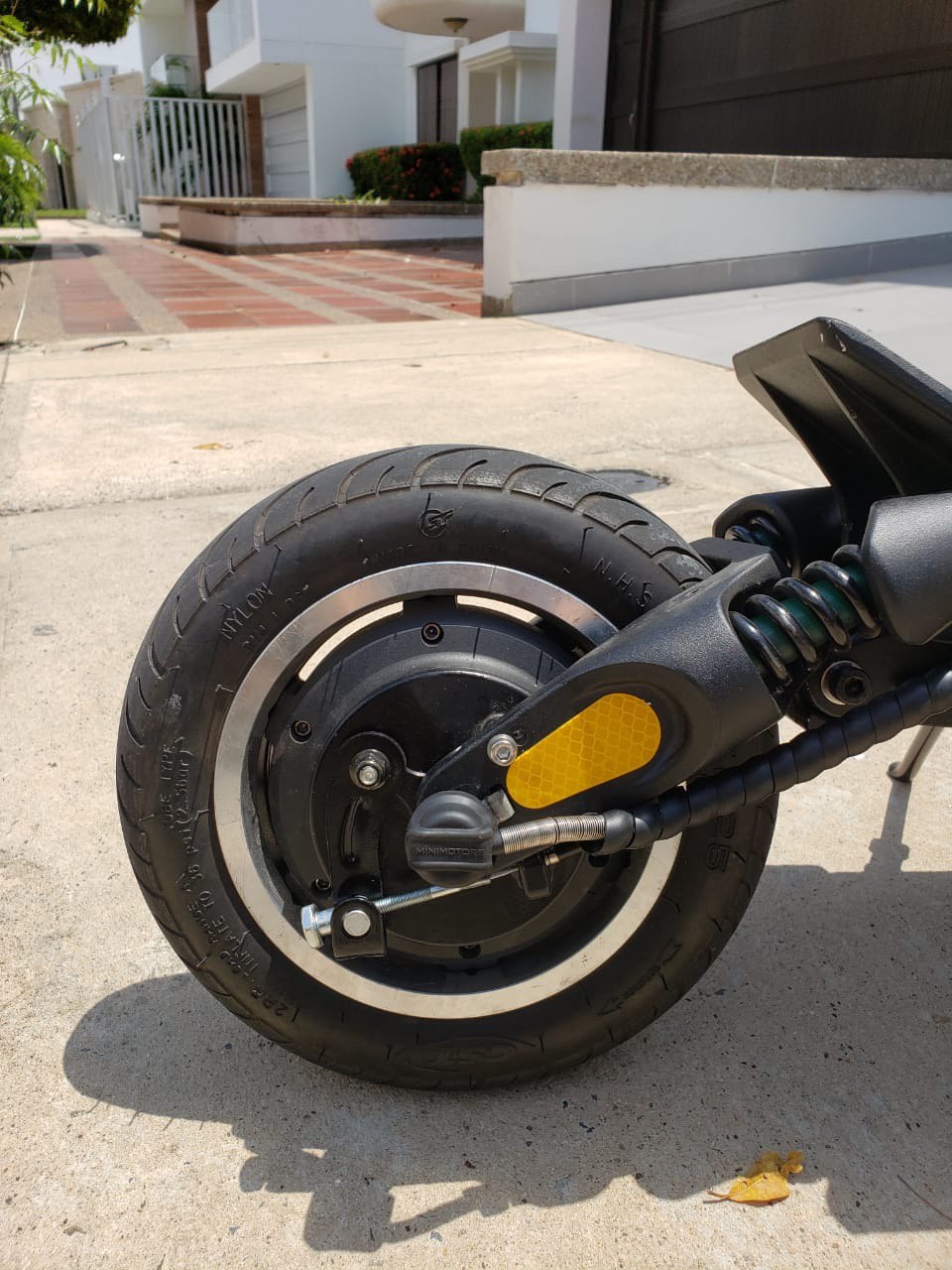

По поводу проблемы с покрышками. Один испанец поставил покрышки от спайдера на 10х2.25

Спасибо - забавно. А на первоисточник ссылочку не кинете? Поиском по картинке гугл ничего не нашел. Они что, прямо идеально встали? Так понял, что переднее крыло не влезло, а с задним все в порядке? Или переднее он не из-за покрышек снял? Ну и вопрос по камере есть... он не писал - использует штатные от спайдера? Или оригинал так раздувает ;)?

Это я случайно наткнулся на одном испанском чате по дуалтрон мини, но оказывается чтобы поставить эти покрышки, нужно другую шайбу колхозить, и отверстие крепления тормоза чуть переносить, засверлить рядом новую, мы какбы- ось чуть отодвигаем к краю рычагов, чтобы колесо влезло.

А... все, пригляделся - увидел, что он колесо тоже сдвинул. Спасибо, что обратили на это внимание. Теперь интересно, нормально ли "перья" будут переживать дропы. Нагрузка смещается на кончики. И одно дело высокие бордюры, а другое что-то повыше. Но это уже так... размышления вслух. В целом - даже захотелось такой модинг провести.

Да, нагрузка на кончиках, если только на свой страх и риск попробовать  :pardon:

[user]Damir-777[/user], можно дропаут из стали выточить , думаю не сложно придумать этот наконечник.
