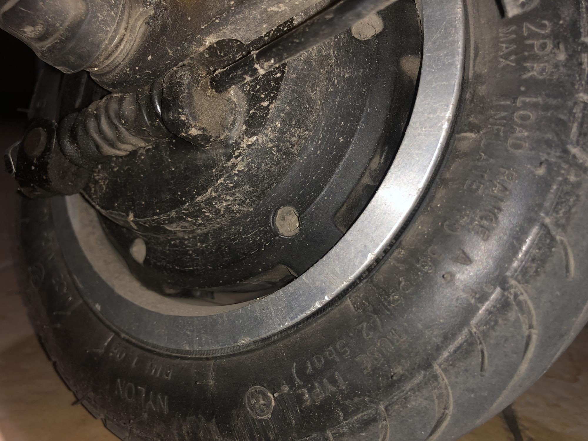

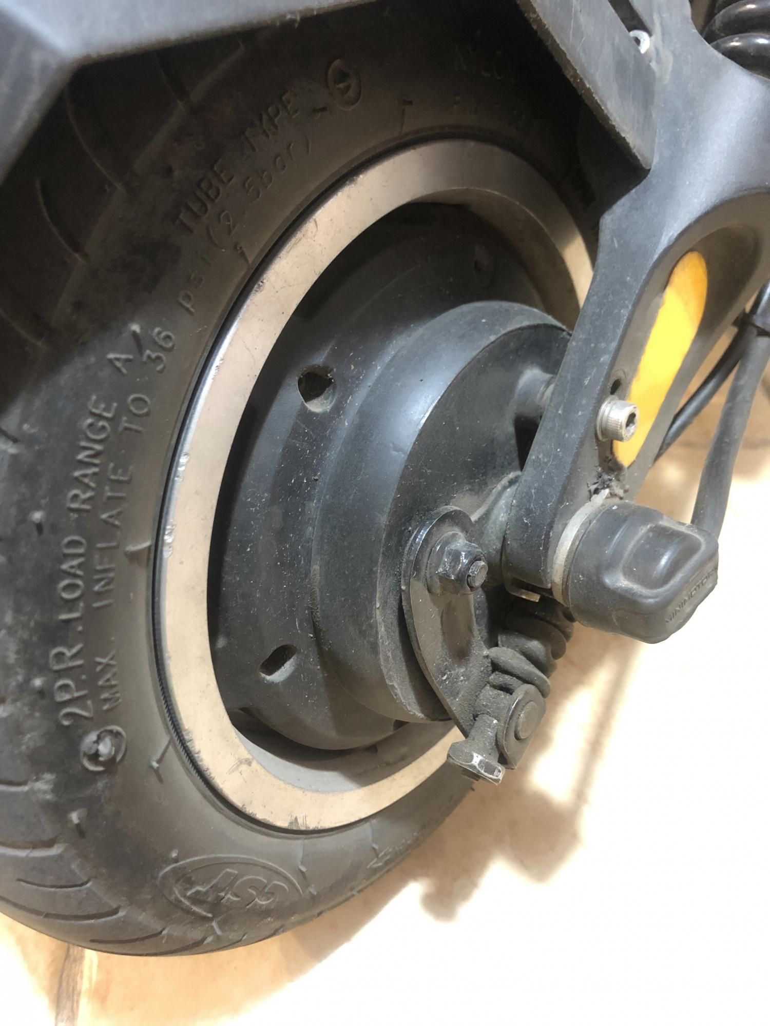

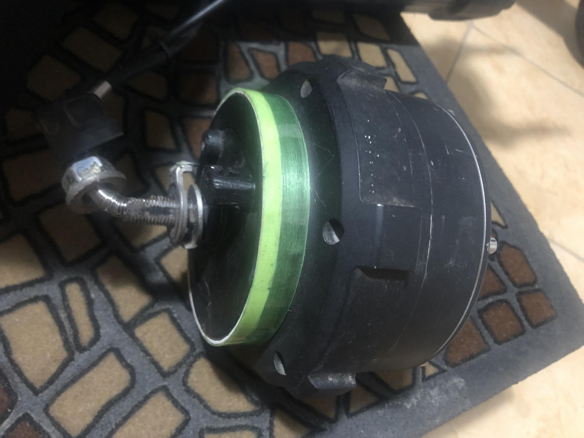

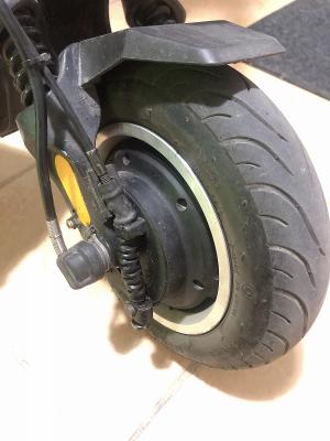

Барабанные тормоза хороши большим ресурсом (до 6000 км) и закрыты, нежели диск, который легко убить о бордюр, да и ресурс всего 1500 км. Но и у барабанов есть заводская недоработка, - если гонять в дождь, песок вместе с водой летят туда, липнет на колодку, сжирает обод барабана, от воды ржавеет механизм, отсюда клин. Уже писал выше про это.
Решение: закрыть кожухом из пластика (бутылка 2л), вырезать кольца, приклеить на момент или герметик, выставить зазоры, чтобы не было трения, закрасить спреем. Дёшево и надежно. Предварительно обслужить механику барабана, вычистить/смазать. Установить дополнительно отводную пружину с гофрой (подошла от Ninebot Max)
как-то так:
теперь всё дерьмище летит на пластик, а не в барабан:
уже 1200 отъездил так в любую погоду, тормоза идеальны

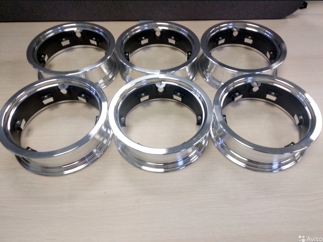

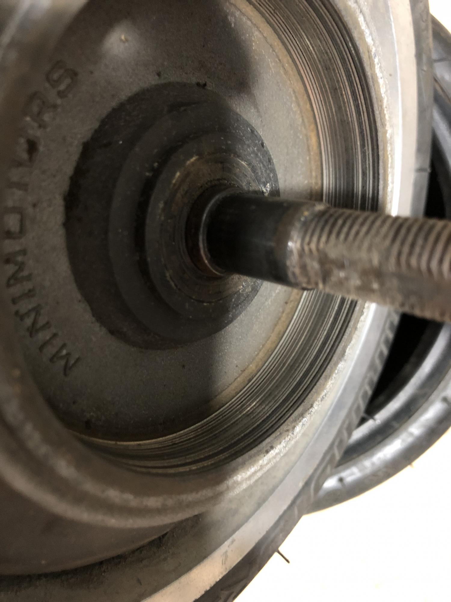

[user]Master_X6[/user], Приветствую. Посмотрел на алике обода. Есть от  ДТ Виктор, Игл про, Сторм  и ДТ 3. Конечно от Тандера ставить на миник это изврат. Неуж-то у всех посадка как у мини?  И как выбрать по названию что бы не промахнуться? Взять как ты сказал от игла?Он на косарь дороже  чем от сторма. Блин выгадываю какой то косарь А нужно думать как не обмануться. Ладно буду подумать... Ну и советы почитаю , если кто чё посоветует...

[user]Hitgher[/user], У меня нет знакомого токаря , что бы проточить эти десятки мм.

Цитата: Андрей В. от 12 Авг. 2022 в 06:44У меня нет знакомого токаря , что бы проточить эти десятки мм.
А что обязательно нужен знакомый токарь? В городах токаря на каждом углу, на Avito полно услуг от них. Там для него примитивной работы на 20 мин, это не авиационный титан космических технологий.

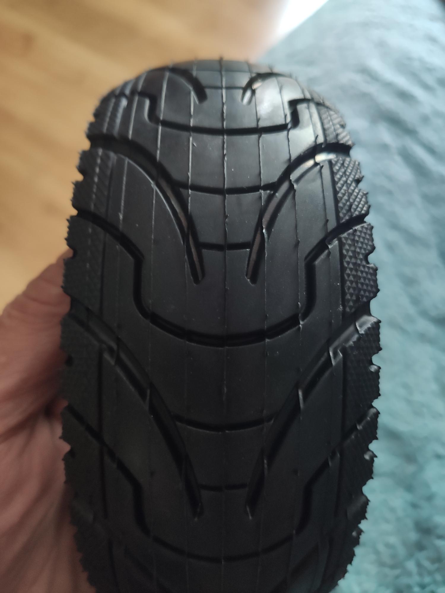

Поставил такую резину, 8,5х3, накачал 3 бара и вообще нормально.
Ну дело ваше если горит диск чтобы с Алика не ждать на Авито новые есть.

[user]Hitgher[/user], Чёйто не смог найти диски на авито. Можно ссылку?

Цитата: Hitgher от 12 Авг. 2022 в 14:38Интересно как я езжу, без проблем?

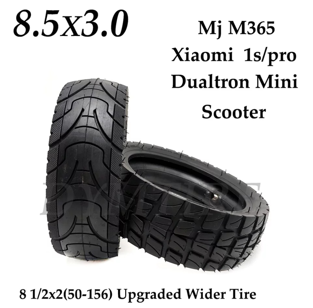

Привет. Тоже очень хочу на миник поставить эти Vsett 8-9 8.5x3.0 покрышки.
1. Танцов с бубнами не было? Проточить обода не нужно?
3. Места хватает?
2. Как комфорт? Стало лучше?

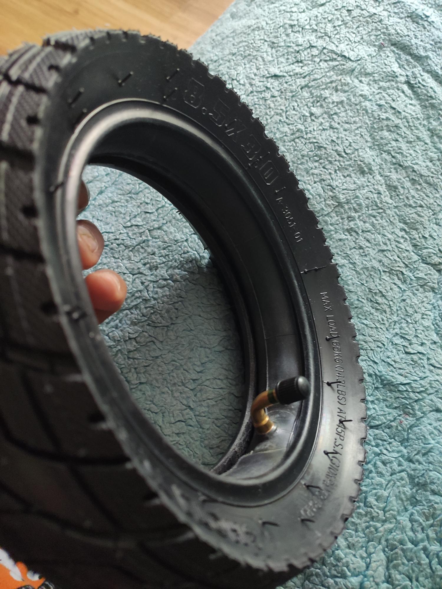

Да нет нормально встала покрышка. Были слики от сяоми. Поменял передний обод колесо на алюминиевый ( старый пластик потрескался).
А алюминиевое уже по ободу и слики как бублик , а эта как раз. Внутри узкая, снаружи широкая.
Заказал на зад на 3 дюйма, чтобы одинаково было. С таким же рисунком протектора. Через дней пять придет. Поставлю сфотографирую.

Привет,
Я не понял, как тебе удалось поставить эти 8.5x3.0 шины на обод мини. Там же наружной диаметр обода 170мм. А внутрений диаметр шины 8.5x3.0 где то 134мм. Диаметр шины ориг мини 154мм...
