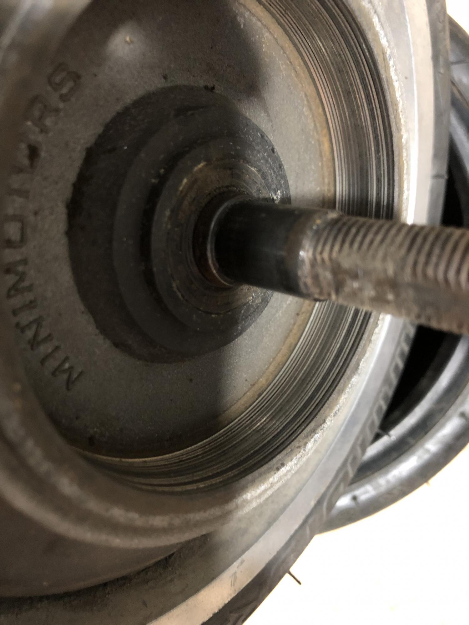

Цитата: Master_X6 от 10 Май 2022 в 21:55подшипник 6002RS
Прочитал, думаю: "Ну явно человек в курсе, знает какие там подшипники, чего там сомневаться..."
Заказал подшипники *, 900 руб/штука. Разобрал мотор-колесо. Пожалел, что не убедился самостоятельно.
6202 там размер, а не 6002.

Цитата: irgen от 20 Июнь 2022 в 01:17Прочитал, думаю: "Ну явно человек в курсе, знает какие там подшипники, чего там сомневаться..."
Пардон, перепутал, 6002RS стоит на переднем колесе-пластмассе

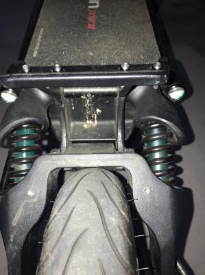

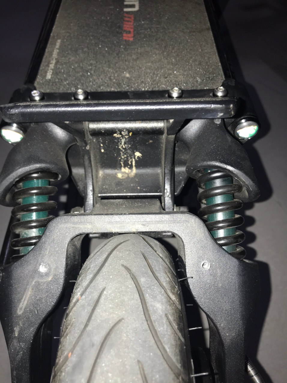

Фото зазоров между подвеской и крыльями можно?
Master_X6

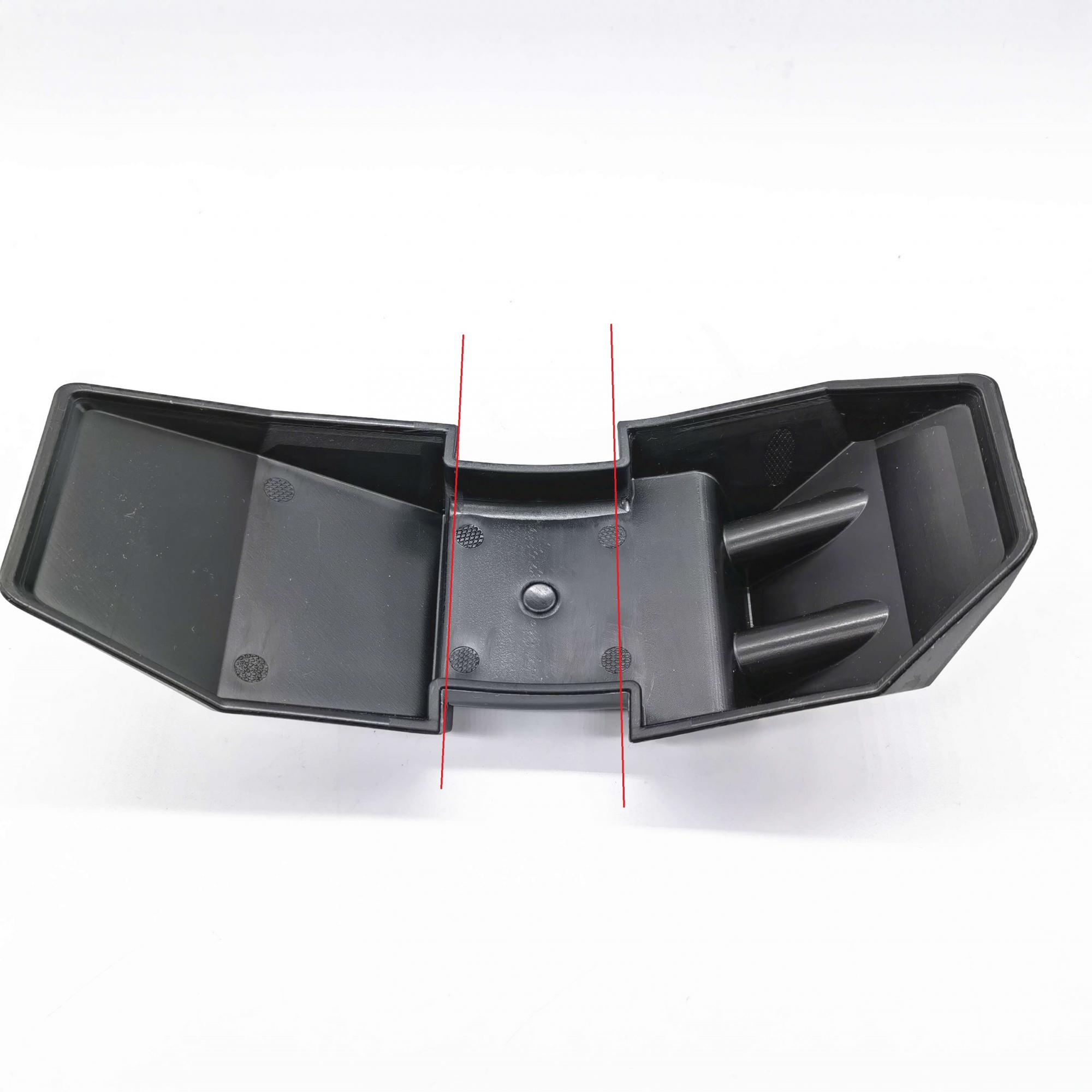

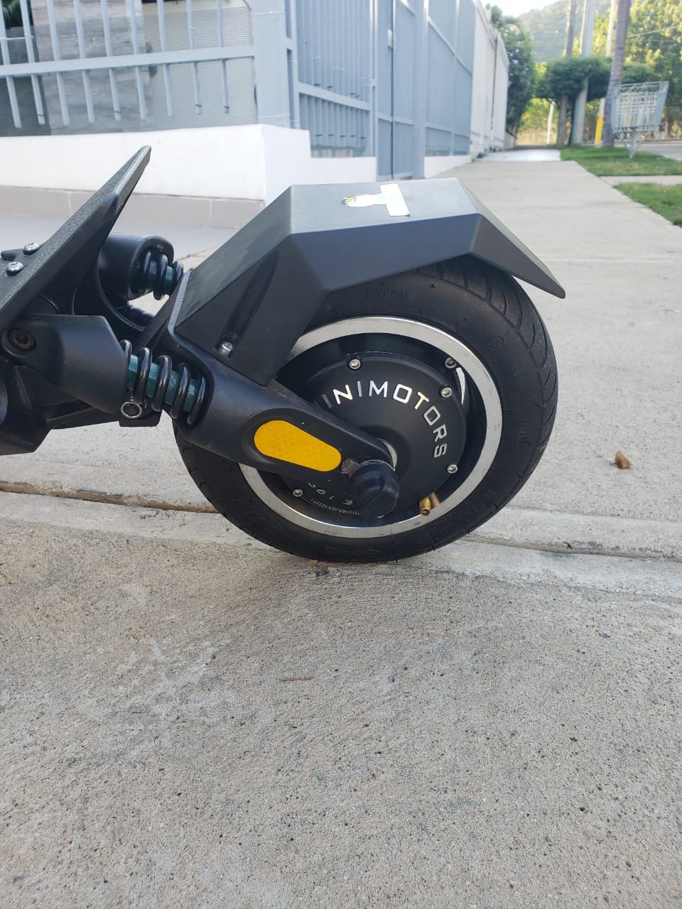

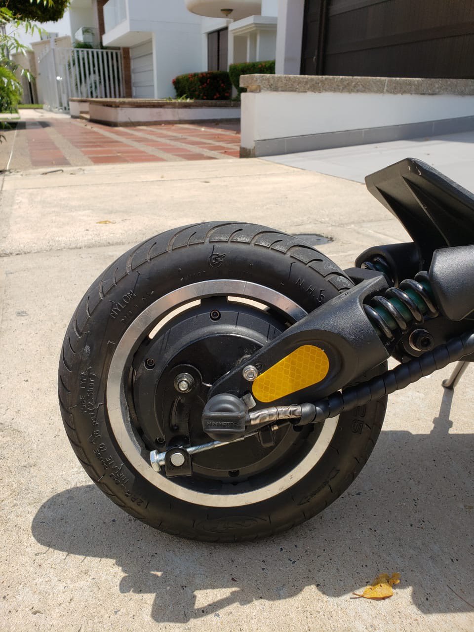

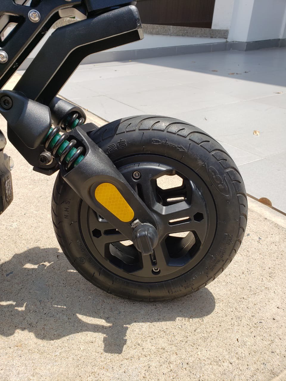

Цитата: Hitgher от 26 Июнь 2022 в 07:20Фото зазоров между подвеской и крыльями можно?

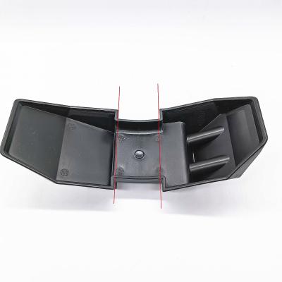

делал по этому образцу, в начале темы кто-то выкладывал из какого-то испанского форума.
зазоры между колесом и вилкой как на фото, примерно 2мм, заднее крыло встало нормально, зазор до покрышки 11 мм, переднее надо переделывать, оно там с завода проходит под викой, поэтому колесо 10 дюймов не встанет, даже через удлинённые шайбы. Срезать центральную часть, заднюю часть крыла вынес на стальную пластину, прикрутил на 4 винта, переднюю приклеил  к вилке на мощный герметик, зазор до покрышки 8мм.
и да, диски надо немного расточить на токарном под шины Spider, на нём бортовое кольцо меньше, снять примерно 0,5 мм

Цитата: Master_X6 от 26 Июнь 2022 в 14:56зазоры между колесом и вилкой как на фото, примерно 2мм
Жесть конечно, чуть налипнет и все будет снимать как бритва об подвеску. Придется на 8.5 кататься.
