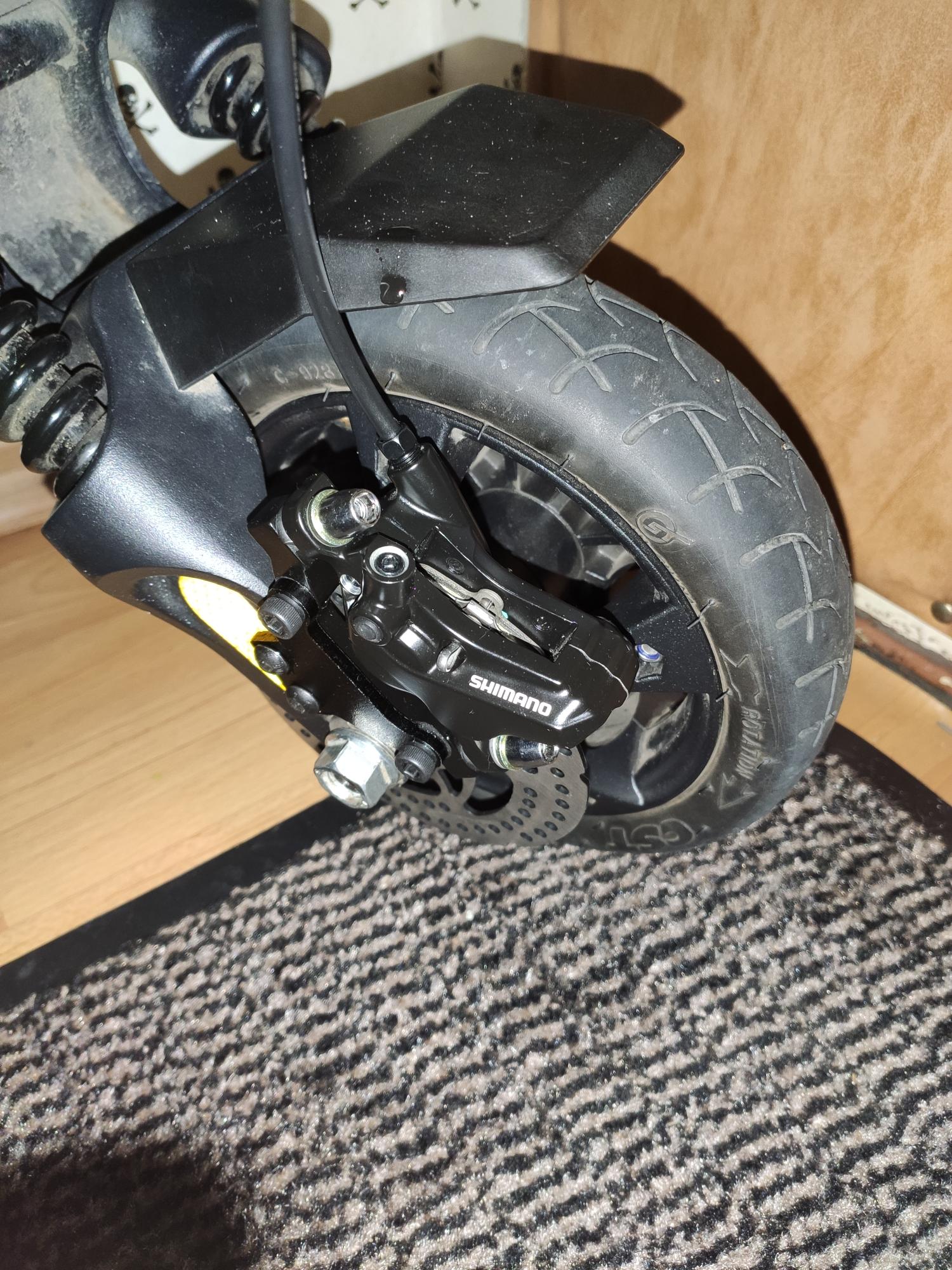

Добавил фото.

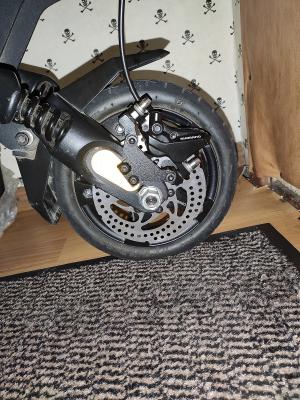

Раз колесо поменял и есть место под тормозной диск. Решил поставит гидравлику на перед. Взял диск тормозной 140 мм и гидравлику Avid. Они без концевиков, но мне на перед и не надо, просто дополнение к рекупу и механике задней.
Авид не влез широкий, приколхозил Шимано 420.

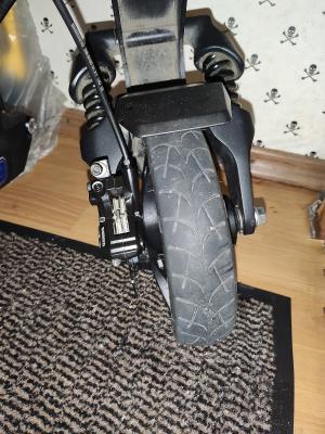

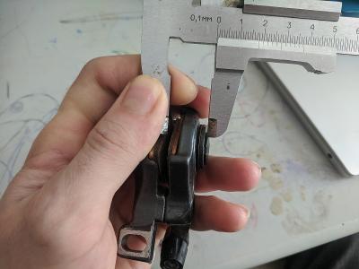

witbk
[user]Hitgher[/user], класс , если будет время за ерь пожалуйста калипер от центра где диск до конца внутренней стороны , интересно меньше ли наттов с Дулек.
M365, дуль3 , спидер.
Hitgher
[user]witbk[/user],
Так?
Чуть не по центру, крепления надо было другое брать , справа внизу, я взял короче.
witbk
 :bravo:[user]Hitgher[/user],
Вот так.
Hitgher
[user]witbk[/user],
У меня клипер цеплял авидовский за такой диск.
Поэтому Шимано взял, у него нет наплыва в сторону колеса.
И диск тормозной через кольцо проставку 4 мм
witbk
[user]Hitgher[/user], все верно , поэтому и интересуюсь узкостью этого калипера, в поисках самого узкого
Hitgher
#188
[user]witbk[/user],

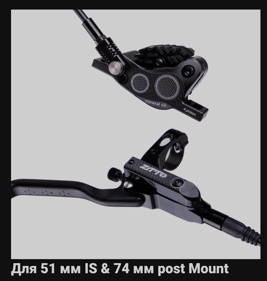

От края Клиппер до центра диска на Клиппер Шимано 420 померил 15 мм.
Бери zitto четырех поршневые, за щёт четырех поршней корпус тоньше. Они плоские. Если надо кабель на рекуперация, то можно докупить двух пиновый.

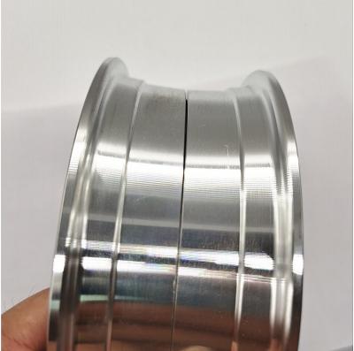

Динамика плавности старта, так как 2 контроллера подключены на одномоторный BMS и про настройки P7-0, P9-3 пока можно забыть (АКБ уходит в защиту от 2 моторов), на будущее планирую установить большей ёмкости и с BMS на 2 мотор-контроллера, вроде того же Speedway 5. И да, динамика была резвее с покрышками 8.5 дюймов примерно на 10-15%, но это не критично, главное в горку тянет уверенно. Опять таки у меня DT mini на полном приводе, без отключения переднего, поэтому не знаю как будет только на заднем моторе. Разгон вполне устраивает, по городу максимум разгонял 45, по ровной дороге больше 60 не едет. Барабанные тормоза справляются на отлично. Огромный плюс покрышек от DT Spider - их мягкость, не надо перекачивать до дубового состояния как это было с 8.5, боясь пережевать. КПД стал выше и дальность хода, разгон/торможение распределены равномерно, даже при агрессивной езде по городу моторы чуть тёплые. Настройки P7-5, P9-1.
Master_X6

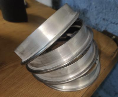

Цитата: Андрей В. от 06 Авг. 2022 в 20:15А как она села ? Диск 156 А шина 152мм. Легко?
Расточить на токарном, снять примерно 1.5 мм, иначе не сядет.
А вообще, лучше купить обода от DT Eagle. Расточка - на свой страх и риск.

Цитата: Андрей В. от 07 Авг. 2022 в 10:10я так понимаю что моторы  у игл и мини одинаковые? Разница , диск-барабан. или у игл больше? Если одинаковые то может сразу от игл ставить? Единственное поменять крышку, На алике есть крышка мотора под барабан мотора мини.
Моторы у них разные, самокаты находятся в разных весовых/ценовых категориях. Обода подходят даже от Dualtron 3, но лучше ставить от Eagle, посадка там одинаковая. А вот менять моторы - это уже извращение, проще сразу купить б/у Eagle и сэкономить кучу времени, денег и нервов с доработками.
