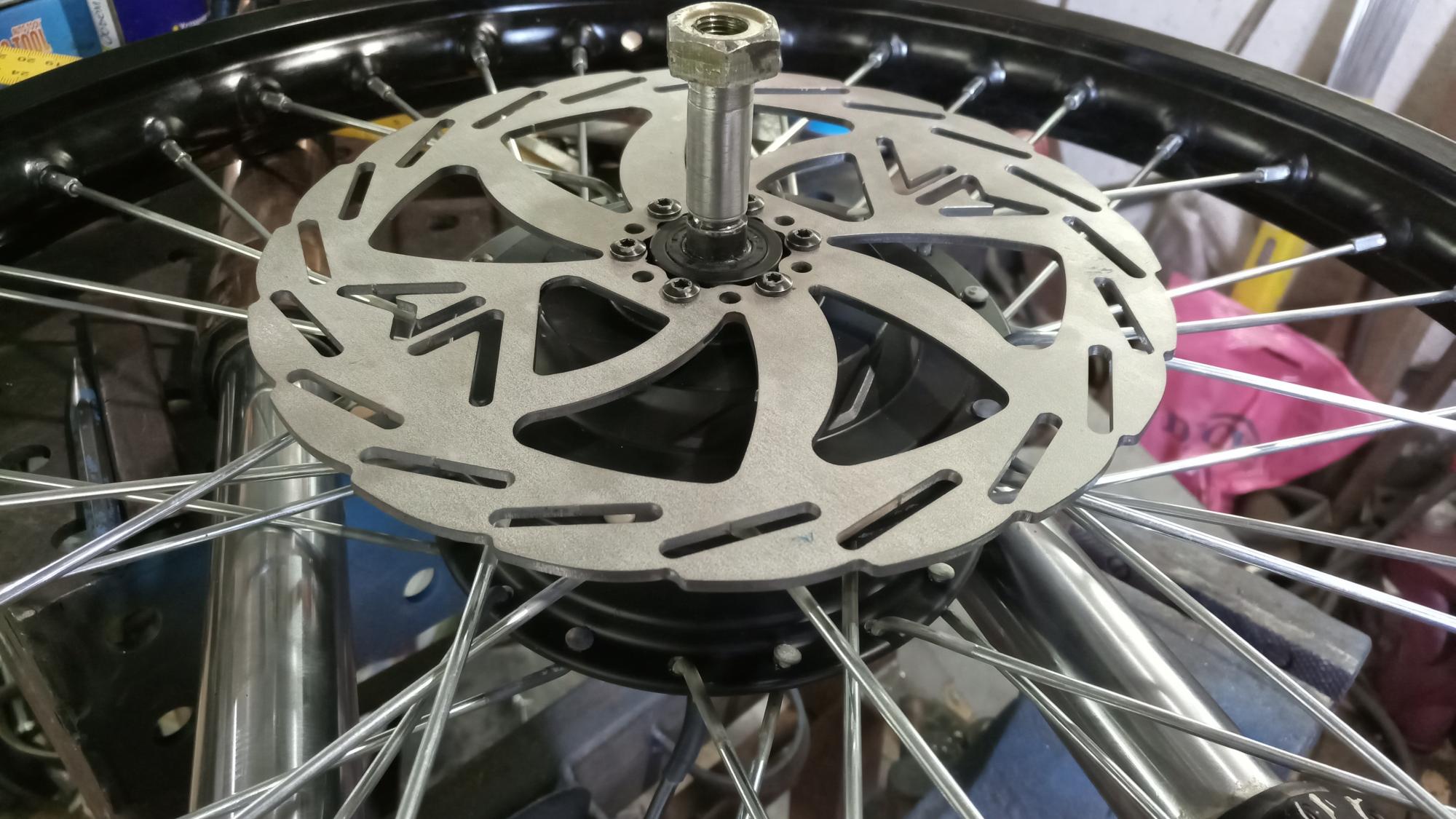

Начал переделку под полный привод.
Заспицевал редукторник 500вТ в мотообод. Вырезали тормозной диск.
Выточил адаптеры на вилку.

Круто..., а длину спиц как считали?
кстати под мотообод ниппеля для спиц различного диаметра тоже имеют различные размеры?
stels
Со спицами засада. Перегибал те, что нашел. Получилось не очень хорошо.
Нужны 185мм J. Конечно мотоспицы. Они все одинаковые по диаметру.

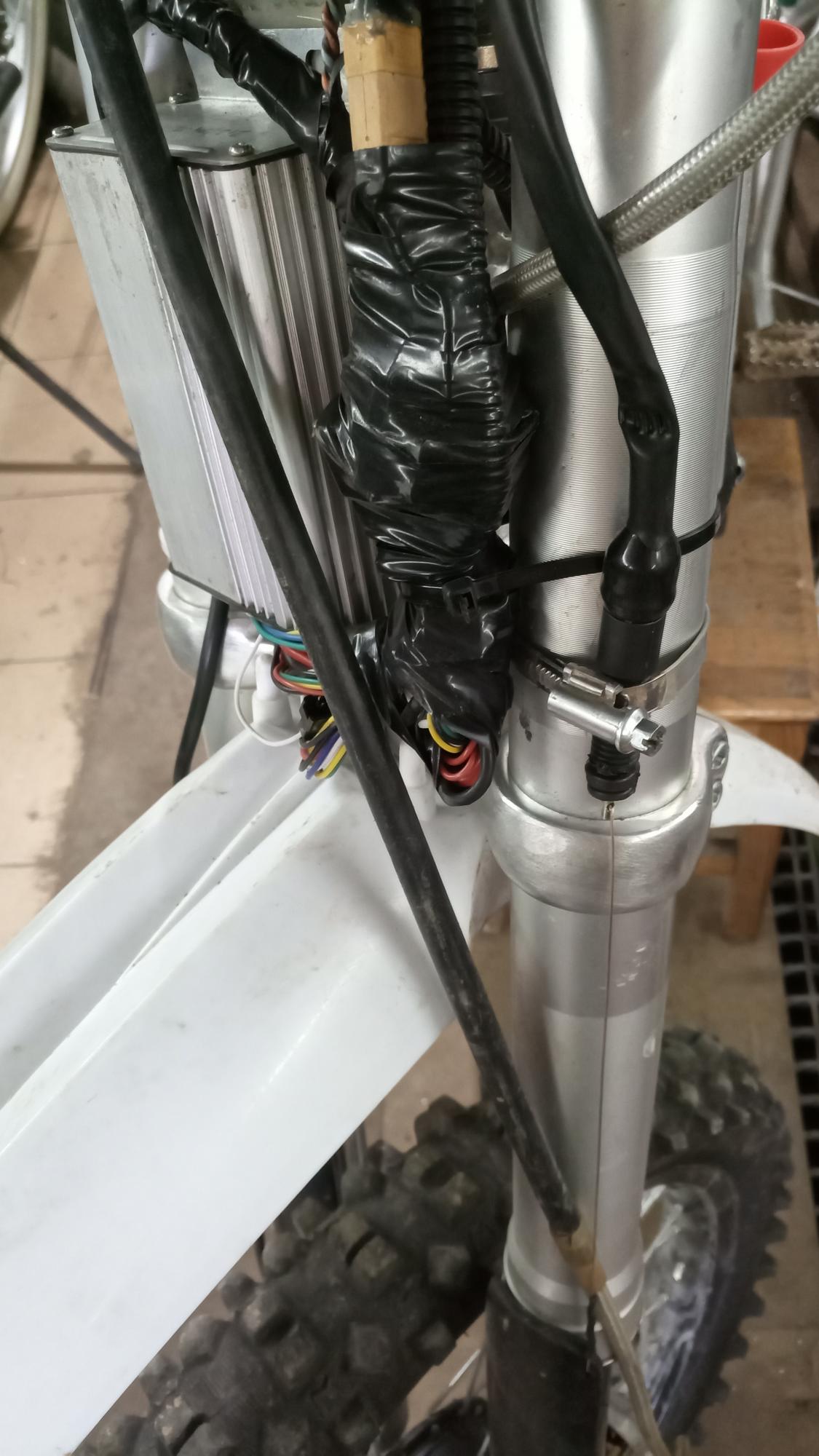

Передний привод работает. Первые впечатления весьма положительные.

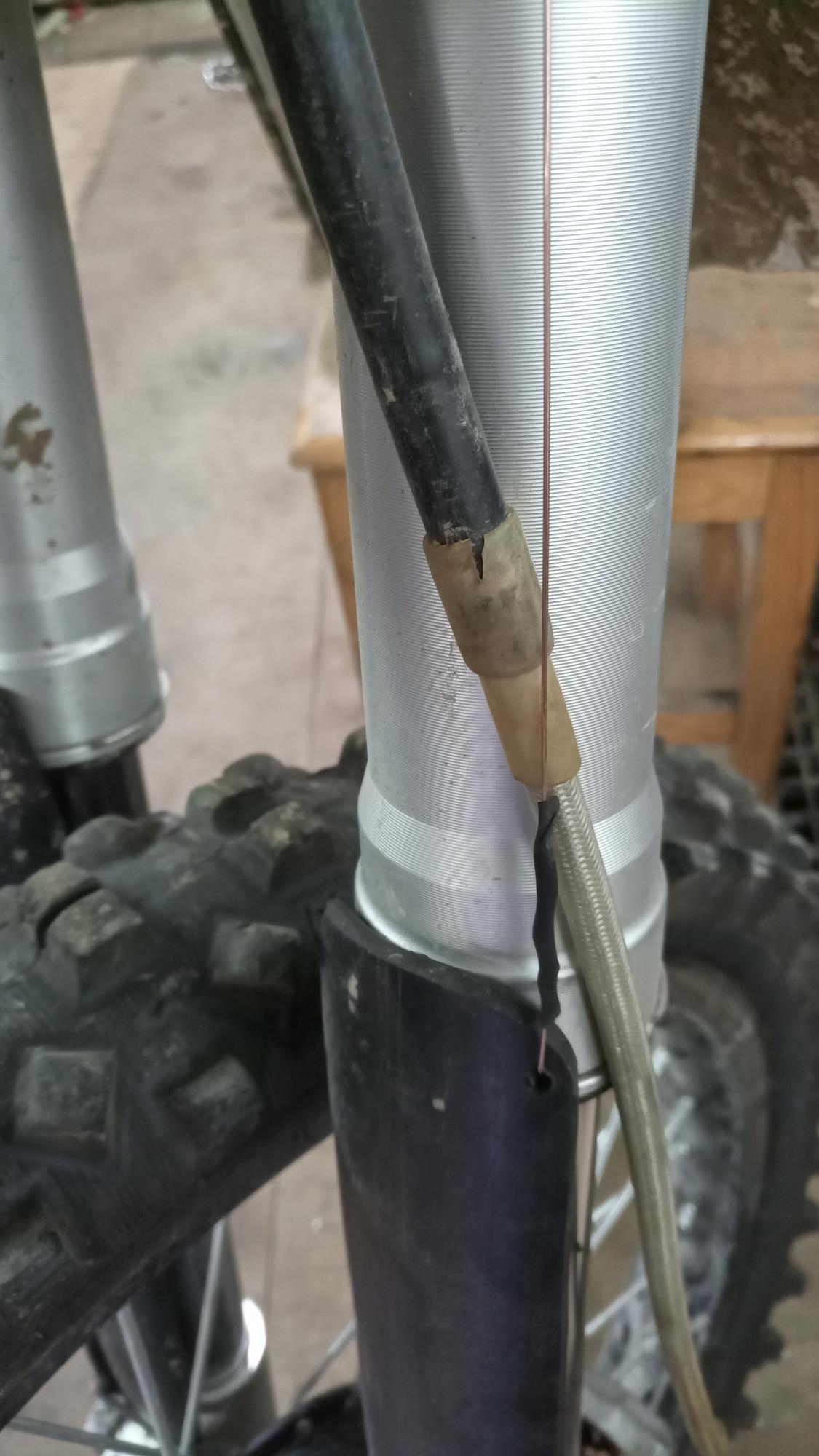

Однако возник вопрос по прыжкам когда переднее колесо раскручивается в полете и при приземлении пойдет резкий удар по планетарке. После долгих раздумий решил отключать колесо при отрыве от земли.
На вилку установил "лягушку" тормоза. При максимальном вылете пера она отключает передний контроллер. При приземлении соответственно включает.

Цитата: stels от 20 Июль 2021 в 20:28Передний привод работает. Первые впечатления весьма положительные.
А сколько весит редукторник? Увеличение неподресоренной массы сильно картину портит?  500Вт по ощущениям достаточно или просится что-то более тяговитое?
Как вы синхронизируете обороты моторов? Предполагаю,  что достаточно чтобы более слабый мотор чуток опережал по оборотам силовой, а уж его контроллер сам сообразит. Контроллеры одним холлом (ручкой газа) управляются, или холлов в ручке пара?

Цитата: stels от 11 Июль 2021 в 09:03Они все одинаковые по диаметру.
А можно диаметр спицы и диагональ ниппеля?

Цитата: Chiv от 20 Июль 2021 в 22:29сколько весит редукторник?
2.5кг.
Родная ступица с осью полтора.
Цитата: Chiv от 20 Июль 2021 в 22:29Увеличение неподресоренной массы сильно картину портит?
Полноценно можно испытать только в гонке. Пока не заметил особо. Но не прыгал и не гонял на все деньги.
Цитата: Chiv от 20 Июль 2021 в 22:29Как вы синхронизируете обороты моторов?
Никак. Токовое управление. Вопреки распространенному мнению синхронизация моторов при токовое управлении ненужна.
Цитата: Chiv от 20 Июль 2021 в 22:29Контроллеры одним холлом (ручкой газа) управляются
Пока да. Второй планирую но лишь для автономности. С одним работает прекрасно.

Цитата: Уштоукшук от 21 Июль 2021 в 09:49диаметр спицы и диагональ ниппеля?
Диаметр 3.5мм. а что есть "диагональ ниппеля?"
Уштоукшук
ну диаметр описанной вокруг ниппеля (той части что наруже стоит)  окружности...
