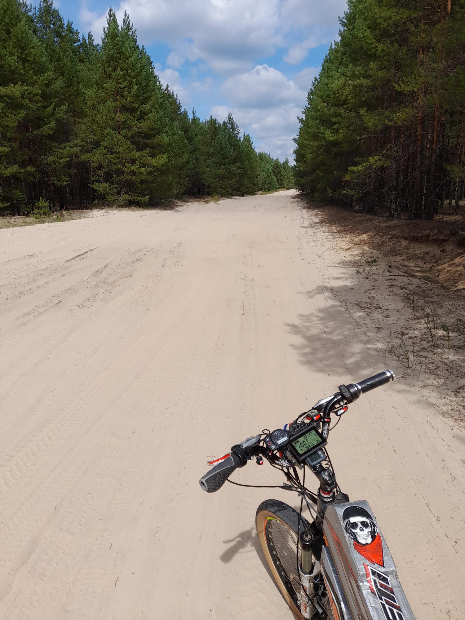

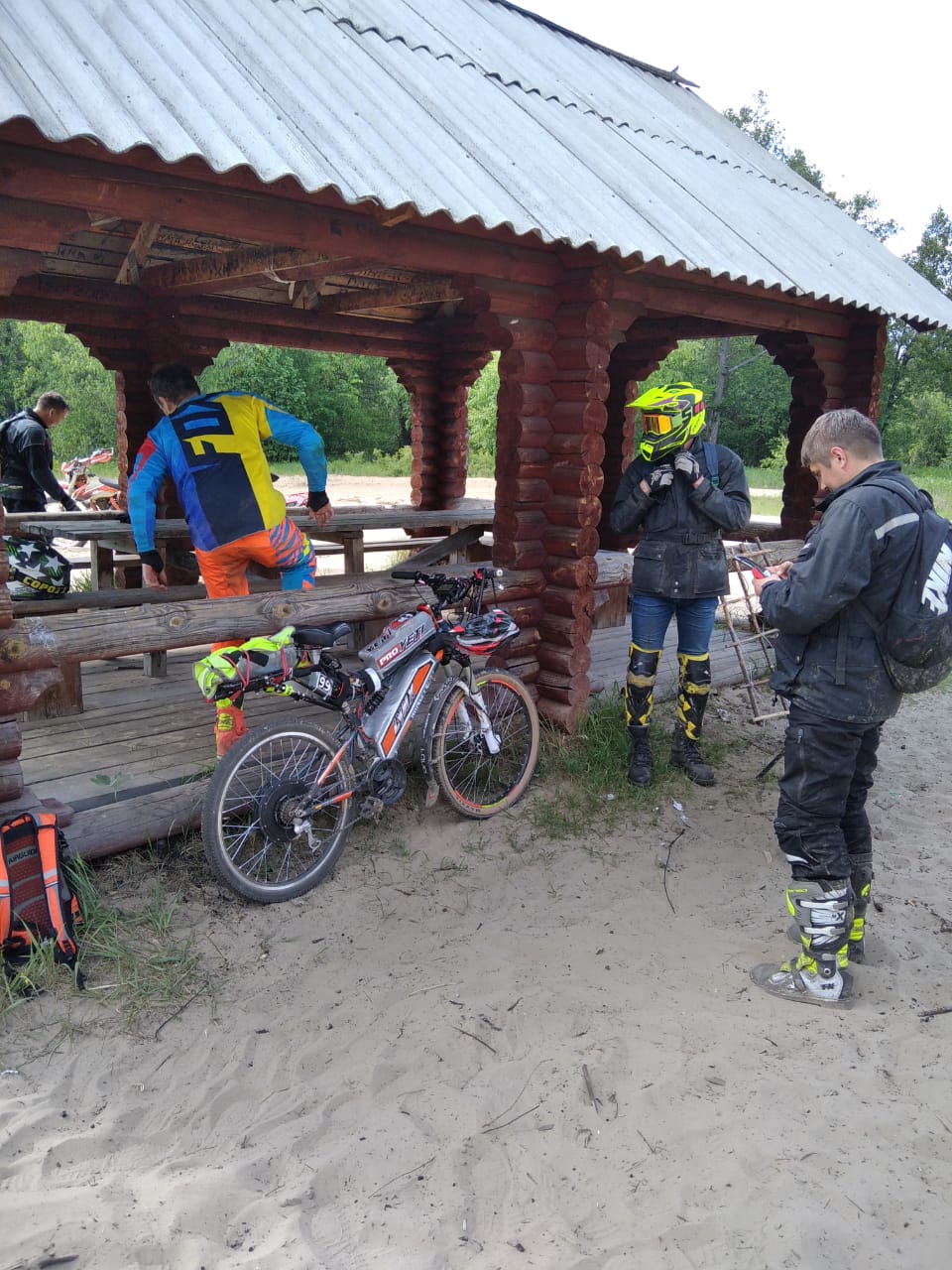

Сегодня прокатились. Увы пришлось вернуться. Примерно 15 км сожрали около 20% батарейки.
Один из бензинок прилёг в колее и сломал кисть. На этом тренировка едва начавшись завершилась.

[user]stels[/user], хватит ли толщины оси редукторного МК для такого стиля покатушек?
Видел ситуации, когда гнули оси более толстых и мощных МК.
stels
#239
Честно говоря не уверен. Но вчера словил достаточно жёсткий краш, при обгоне вылетел с дороги на старые засохшие колеи от трактора. Прошел их на грани падения. Очень жёстко. Подшипники в рулевой люфтить начали.
Пока тестирование. В дальнейшем титановую ось планирую.

Мотор поставил как есть. Только ось усилил. Посмотрим как поведет себя.
Мотор конечно чувствуется. Выдерживать перед на кочках немного сложнее. Но не критично. Зато рулежка это нечто. В видео момент затяжного поворота на пляже - Мот валил на бок как шоссейник на асфальте. Сам весьма впечатлён.
